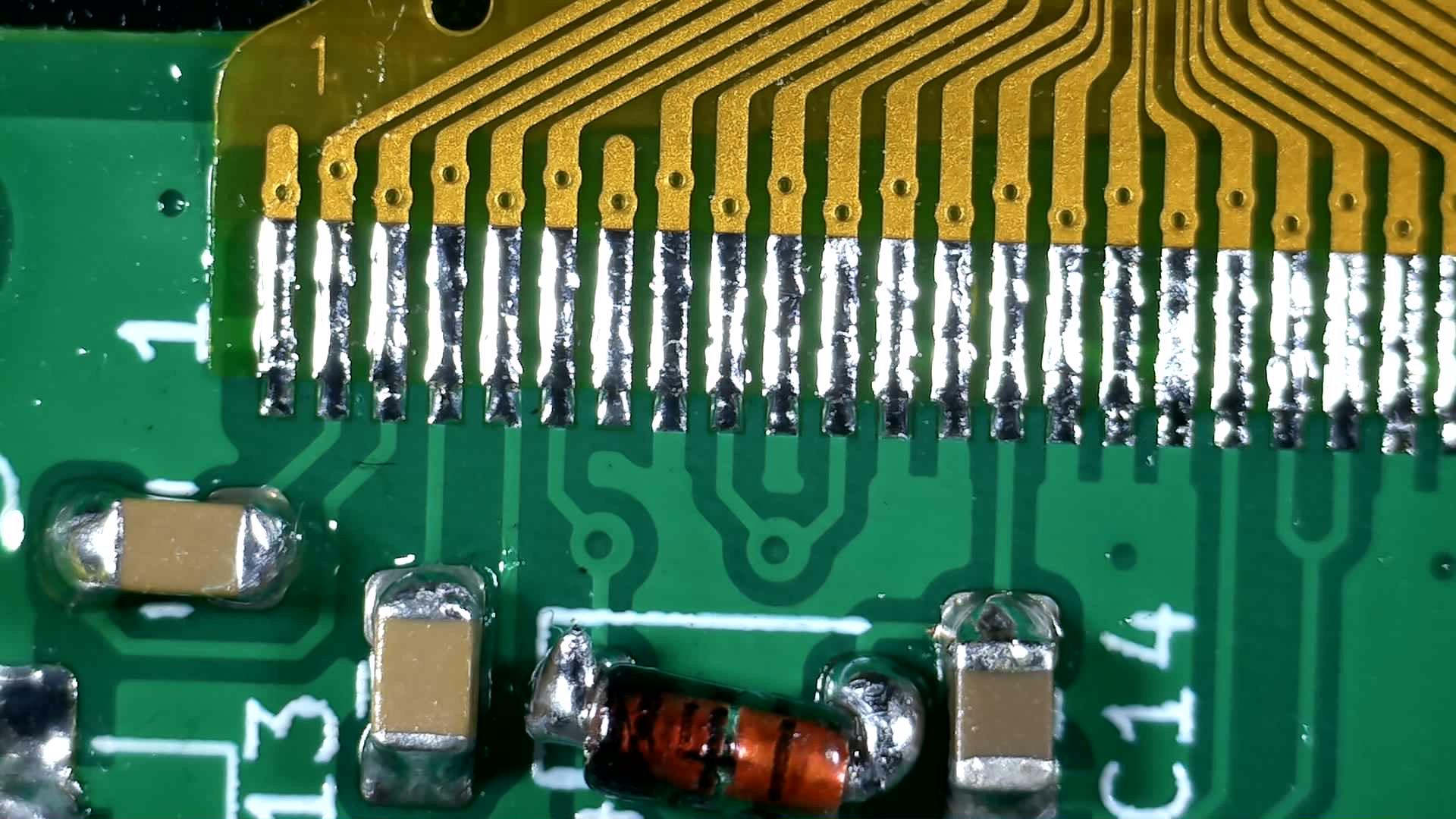

zu Testzwecken möchte ich einen ADG3304 Pegelwandler-IC mit 14 Pins im TSSOP-Package: https://www.analog.com/media/en/technical-documentation/data-sheets/adg3304.pdf (Seite 20 oben) von einer Platine auslöten und stattdessen die Pins auf einer Seite, d.h. 7 Pins, herausführen. Dies entweder durch ein Kabel oder eine Buchse, die passend hierfür wären. Ich habe nichts mit dem passenden Pin-Abstand von 0,65mm finden können, habt ihr eine Empfehlung oder eine alternative Idee?
Ich möchte keine Micro-Prüfspitzen oder ähnliches verwenden, es muss fest eingelötet werden.
Vielen Dank im Voraus!
Georg
OP #7858560
Danke für die Antworten erstmal. Der IC soll komplett mit seinen Pins weg, die Pads sollen kontaktiert werden.
@Sebastian R.: das ist wirklich eine schöne Lösung, wenn ich sonst nichts passendes finde, dann mache ich ein Flexboard, am besten zweiseitig angelötet und dann mache ich noch einen Stecker drauf. DANKE!!
