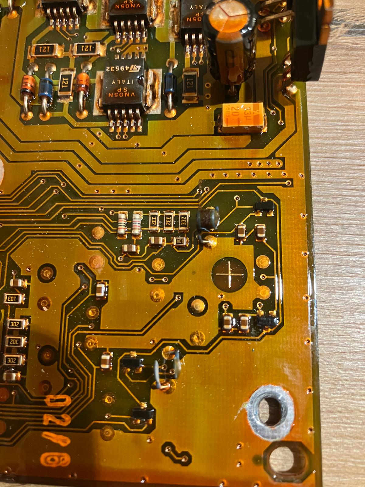

Guten Tag,
weiß jemand vielleicht was das für ein Bauteil sein könnte?
Ist auf einer Steuerungsplatine für einen Traktor drauf, ein Blinker
geht nicht.
Leider nix beschriftet, Kerko?, Gasableiter?, Spule?, Wert?
Ca. 0,5cm x 0,5cm, Zylinder

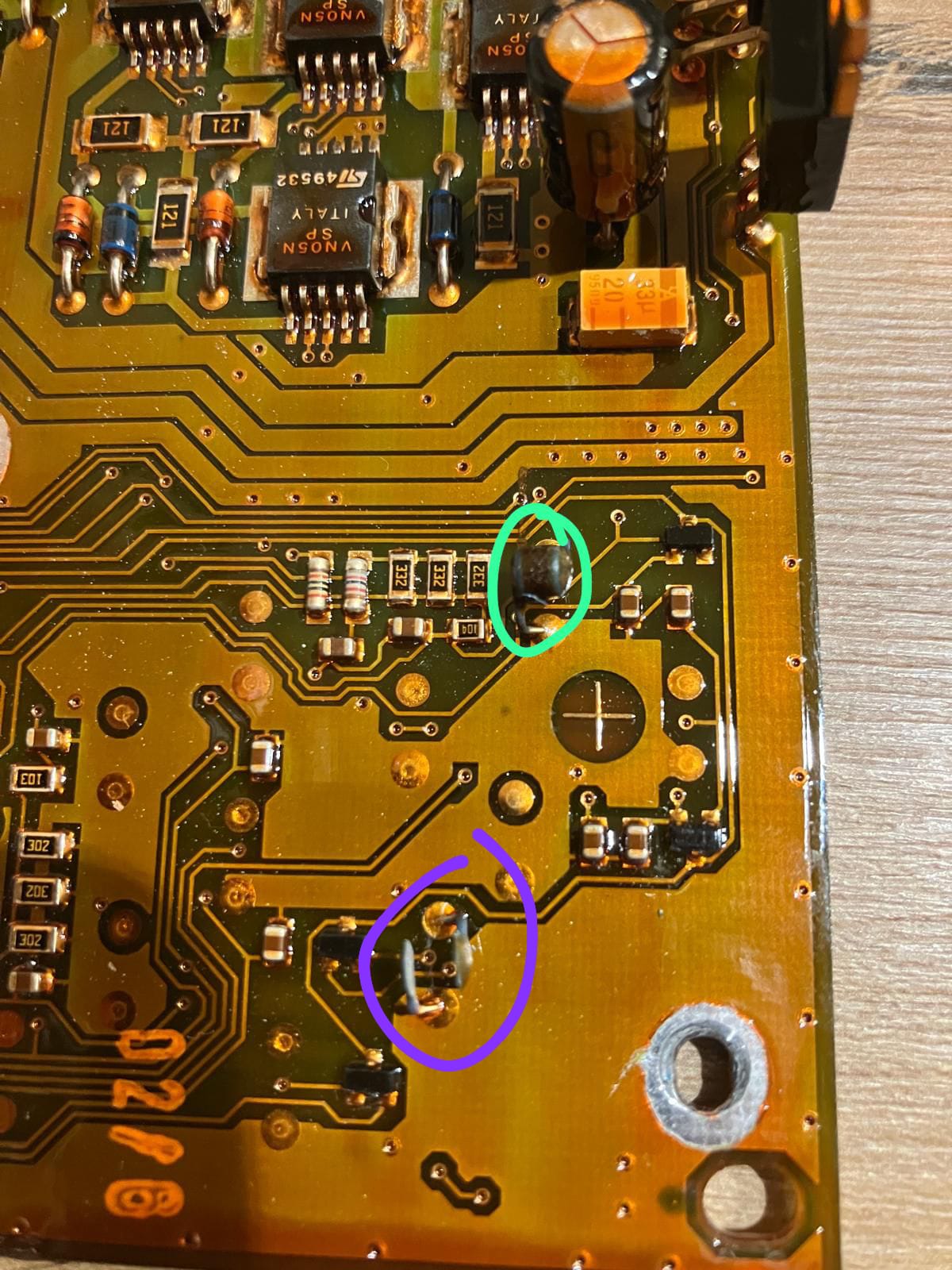

In grün markiert ein funktionsfähiger, in lila der defekte.
DANKE

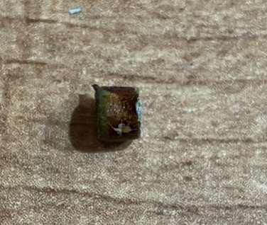

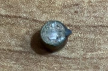

Mach mal von dem funktionierenden gleichen Teil eine scharfe Makro
Aufnahme der beiden Seiten.
von Bob S. (spongebob24)
Das könnte ein NTC oder PTC sein...
von Wolf17 (wolf17)
Das noch funktionierende Bauteil vorsichtig ausbauen und vermessen:
R? (temperaturkonstant?)
C?
Kennlinie mit Hameg Kennlinienanzeige?
Ergebnis im Transistortester?

Das könnte ein PTC als Sicherung sein oder ein NTC als
Anlaufstrombegrenzung, um den Glühfaden zu schonen.
Also einfach mal den noch funktionierenden Widerstand messen und dabei
mit dem Heißluftföhn warm machen. Wenn der Widerstand bei Erwärmung bei
etwa 80..100°C sprunghaft steigt, ist es ein PTC. Wenn der Widerstand
stetig fällt, ist es ein NTC.
von H. H. (Gast)
Es sieht ja ganz so aus, dass auf der Platine noch weitere solche
Bauteile vorgesehen sind.
von Thomas (kosmos)
Ich denke auch das da ein NTC abgerissen wurde, dadurch wird dein
Stromkreis zur/von der Lampe unterbrochen. Weiterhin gehört da noch ein
Transistor mit in den Stromkreis der diesen schaltet.
Du solltest von einem Lötanschluß des Beuteils Durchgang zum Transistor
haben und von dem anderem zum Anschluß der Lampe (oder
Steuergerätstecker)
von Thomas (kosmos)
Ganz so wichtig ist der Wert nicht, Hauptsache ausreichend niederohmig
im warmen Zustand das er nicht abfackelt. Kaltzustand so zw. 1-10 Ohm
ist da üblich.
