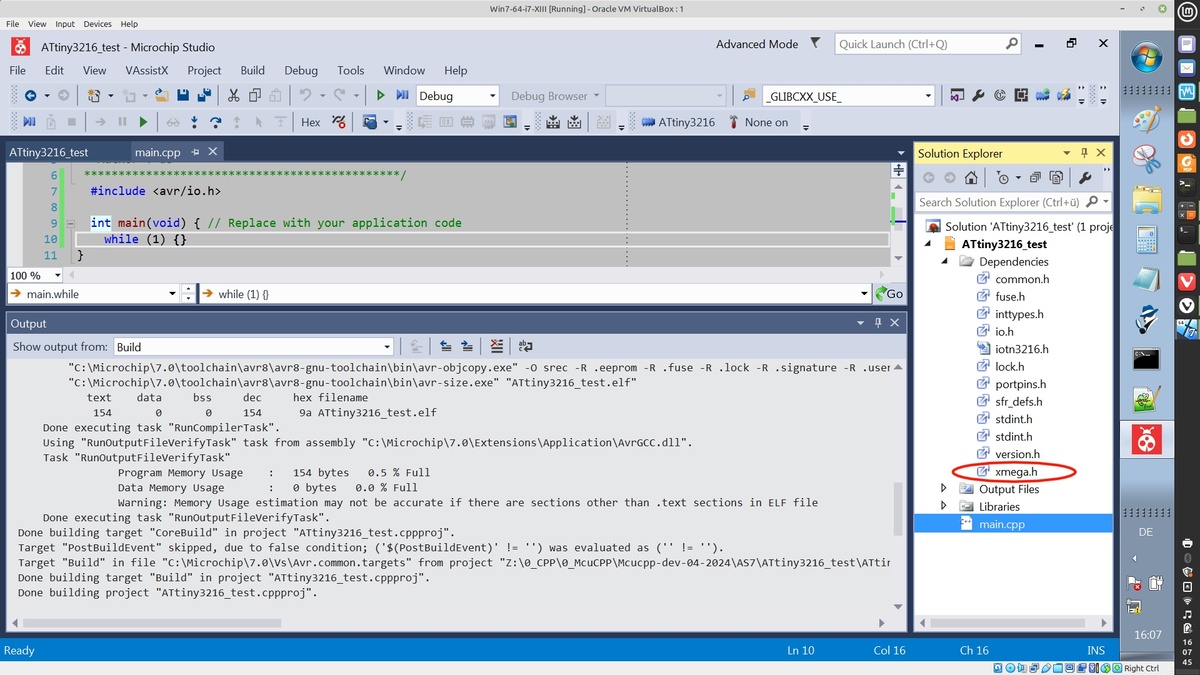

von A. B. (Firma: ab) (bus_eng)
Peder schrieb:
> "_PROTECTED_WRITE()" kennt mein Atmel Studio nicht,
Ein neues Projekt mit ATtiny3216 in Microchip Studio erstellt und mit
Native-Toolchain compiliert.
Compiler compiliert ohne Fehler und includiert
C:\Microchip\7.0\toolchain\avr8\avr8-gnu-toolchain\avr\include\avr\xmega
.h.
Darin finden sich:
#define _PROTECTED_WRITE(reg, value)
#define _PROTECTED_WRITE_SPM(reg, value)
Die neuen ATtinys sind von XMEGA abgeleitet!
