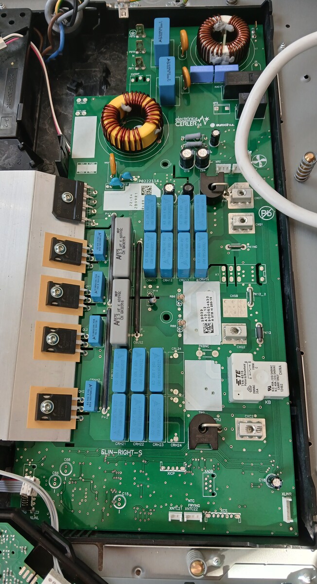

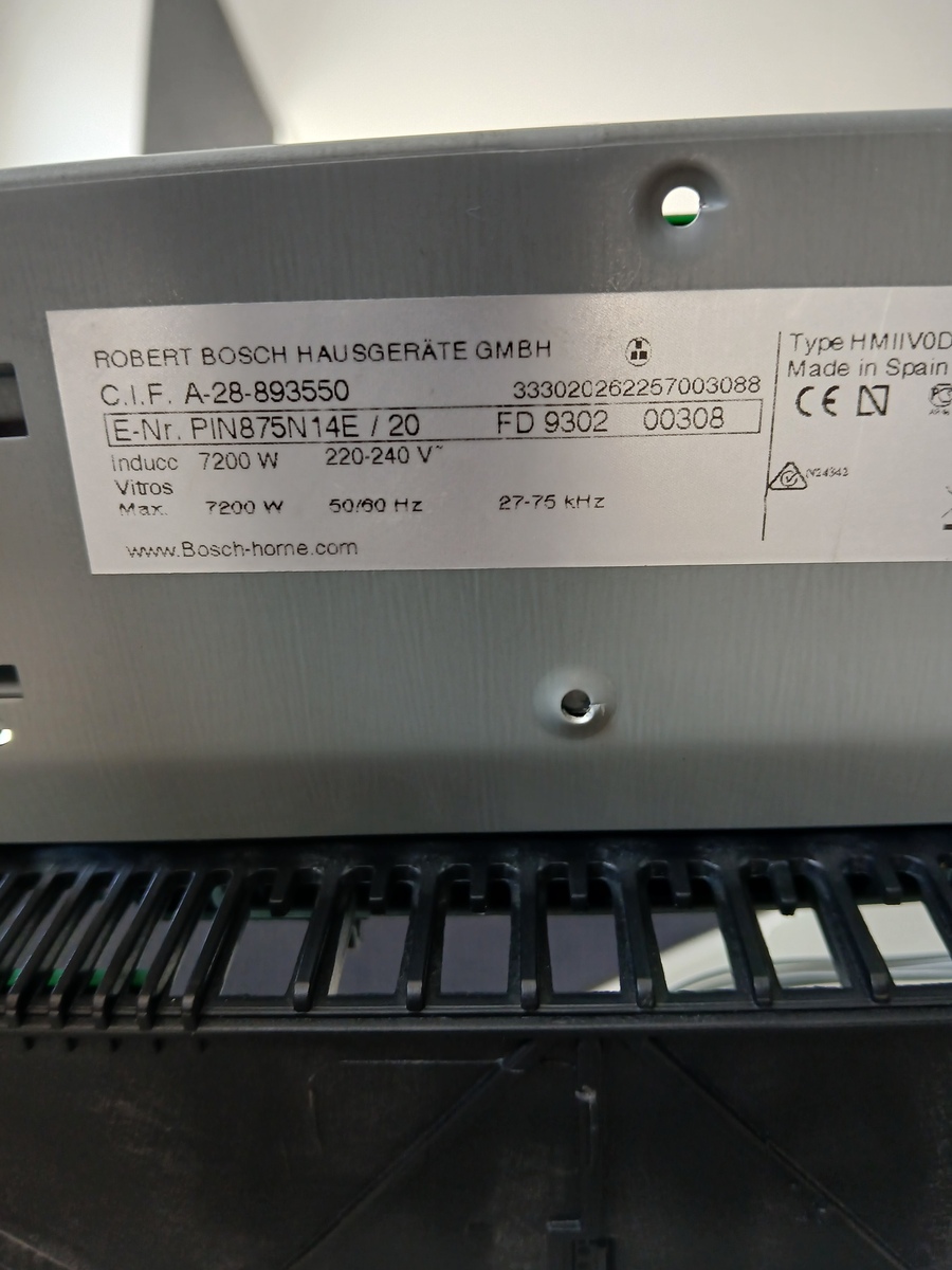

So anbei jetzt Fotos von Typenschild und platine .lg
Wo sehen wir dort denn D4?

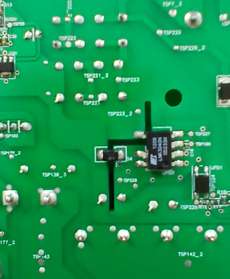

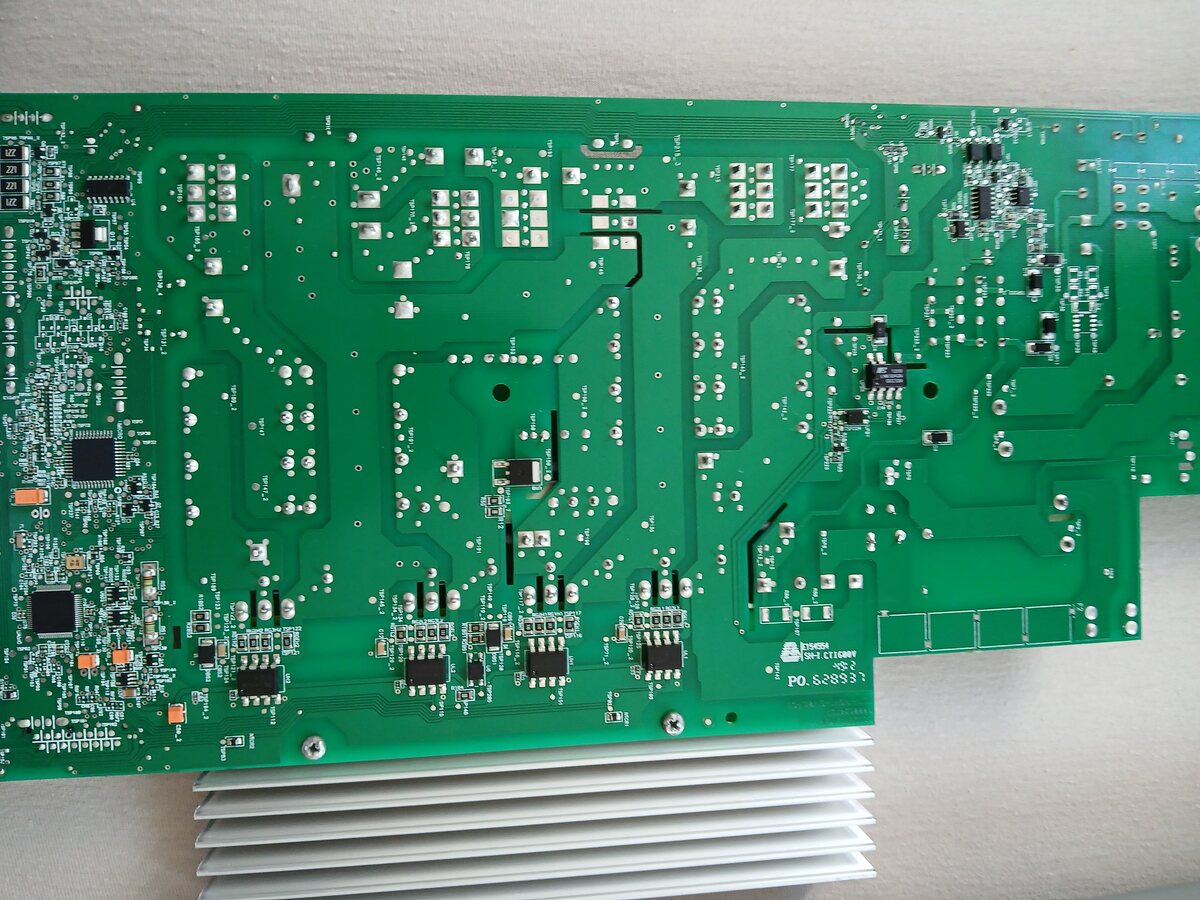

von Patrick rene R. (paddy0571)
Hoffe ihr erkennt jetzt was also wie gesagt es steht nichts drauf .
Beitrag #7858770 wurde von einem Moderator gelöscht.
Was steht denn auf dem ICs daneben?
Drei mal das selbe Bild und schärfer ist es auf dem Weg vom HEIC zum JPG
leider nicht geworden.
Und was lässt dich vermuten, dass diese Diode (und nur diese Diode)
defekt ist?
von Harald K. (kirnbichler)
Meine Glaskugel meint in dem unscharfen Matsch LNK304GN erahnen zu
können.
https://www.mouser.de/datasheet/2/328/lnk302_304-306-1512550.pdf

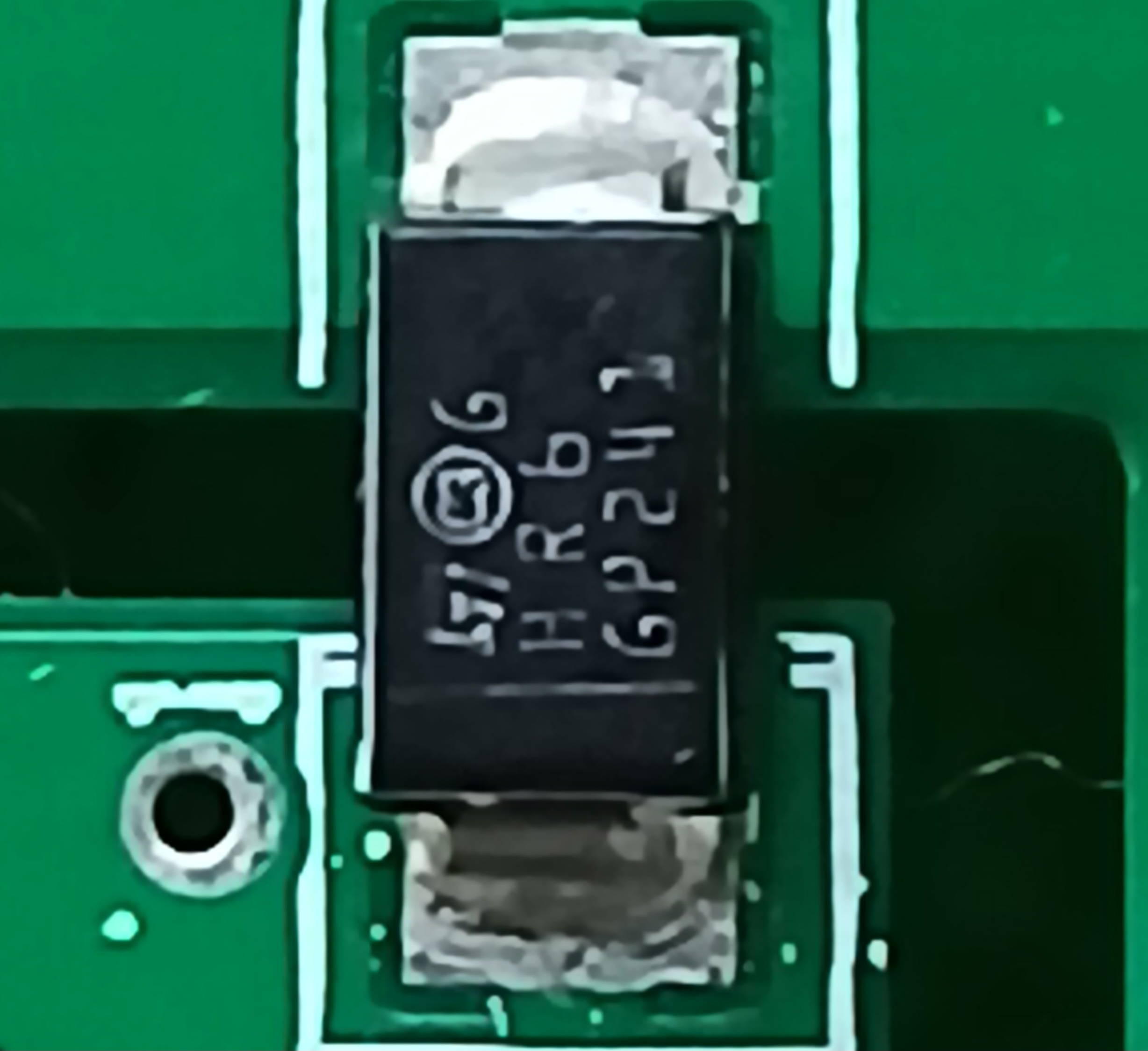

Danke für die die bemüht sind und sorry für die schlechten Fotos kann
auf diesem sogar eine Bezeichnung erkennen wist ihr wo ich diese
bekomme? Hatte sie mit dem Messgerät geprüft .
> können.
Ja genau die Bezeichnung stimmt.
Die diode ist jetzt auch erkennbar.weist du wo ich sie bekomme ?lg

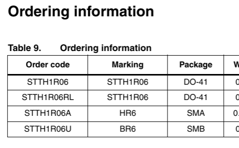

Nicht schlecht!
Ist wohl eine STTH1R06A von ST. Kaufen kannst du sie bei einem
Distributor deiner Wahl. Für etwas mehr Geld bekommt man bei eBay 5
Stück für 10€ aus Deutschland (196664956223).
> Ich finde keine mit der Angabe Hr6 GP241
Weil HR6 keine Typenbezeichnung ist, sondern das Marking, ein
Hersteller-Code für ein bestimmtes Produkt.
GP241 ist der Date-Code (die Chargennummer)
> weist du ob deine die gleiche ist
Ich hab meine Typenbezeichnung nicht gewürfelt, sondern mir schon was
dabei gedacht. Siehe Screenshot.

von Jochen A. (lok01)
Es ist für spätere Foristen  praktisch,  wenn Du die Typenbezeichnung
des Herdes als Text mit eingibst.  Ist für eine Suche im Forum
unerlässlich.
