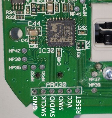

Ich habe hier 4 EQ3 ISR2.0 Rolladenschalter. Die MCU darin sind EFM32G210.
Es gibt scheinbar ein Arduino-Framework, dass einige EFM32 unterstützt. Ich sehe da aber keine G210 Variante:
https://github.com/Bucknalla/efm32-arduino-core
Geht es trotzdem damit?

Glücklicherweise hat schon mal jemand die Anschlussbelegung für das Programmierinterface sowie den Zugriff mit OpenOCD.
Leider muss es bei jeder Art von Tool-Chain ja immer ein Problem geben:
> reset init
[efm32.cpu] Could not find MEM-AP to control the core
[efm32.cpu] Debug AP not available, reset NOT asserted!
Dem scheint wohl eine Änderung der ST-Link-Firmware zugrunde zu liegen:
https://github.com/jp112sdl/HM-Sec-SCo-EFM32#warning-st-link-v2-firmware-bug
Hier noch die verwendeten Terminal-Kommados (Ubuntu):
Den ST-Link Adapter mit der Platine verbinden (es werden nur folgende benötigt:
 GND, VCC(3.3V), SWCLK, SWDIO
und dann per USB an den PC anstecken.
openocd -f interface/stlink-dap.cfg -f target/efm32.cfg
Dann Telnet im zweiten Fenster:
telnet localhost 4444
Kurz warten und dann im Fenster in der Telnet Session eingeben und mit [Enter] den Befehl absenden:
efm32.dap apreg 0 0x4 0xcfacc118
efm32.dap apreg 0 0x0 1
efm32.dap apreg 0 0x8
sleep 1000
efm32.dap apreg 0 0x0 2
reset_config none
reset init

Mein Schalter blinkt jetzt:
// Blinky Rolladenschalterhardware
// 152276_hmipbms_um.pdf
#define LED_ROT PA0
#define LED_GREEN PA1
void setup() {
  pinMode(LED_ROT, OUTPUT);
  pinMode(LED_GREEN, OUTPUT);
void loop() {
  digitalWrite(LED_ROT, HIGH);
  digitalWrite(LED_GREEN, LOW);
  delay(1000);
  digitalWrite(LED_ROT, LOW);
  digitalWrite(LED_GREEN, HIGH);
  delay(1000);
Arduino-IDE-Log: Open On-Chip Debugger 0.11.0+dev-gab95bac57-dirty (2021-05-11-10:49) Licensed under GNU GPL v2 For bug reports, read http://openocd.org/doc/doxygen/bugs.html Info : auto-selecting first available session transport "dapdirect_swd". To override use 'transport select <transport>'. cortex_m reset_config sysresetreq
Info : STLINK V2J28S6 (API v2) VID:PID 0483:3748 Info : Target voltage: 3.494048 Info : Unable to match requested speed 1000 kHz, using 950 kHz Info : Unable to match requested speed 1000 kHz, using 950 kHz Info : clock speed 950 kHz Info : stlink_dap_op_connect(connect) Info : SWD DPIDR 0x2ba01477 Info : efm32.cpu: hardware has 6 breakpoints, 4 watchpoints Info : starting gdb server for efm32.cpu on 3333 Info : Listening on port 3333 for gdb connections target halted due to debug-request, current mode: Thread xPSR: 0x01000000 pc: 0x00000860 msp: 0x20004000 ** Programming Started ** Info : detected part: EFM32G Gecko, rev 147 Info : flash size = 128kbytes Info : flash page size = 512bytes ** Programming Finished ** ** Verify Started ** ** Verified OK ** ** Resetting Target ** shutdown command invoked
