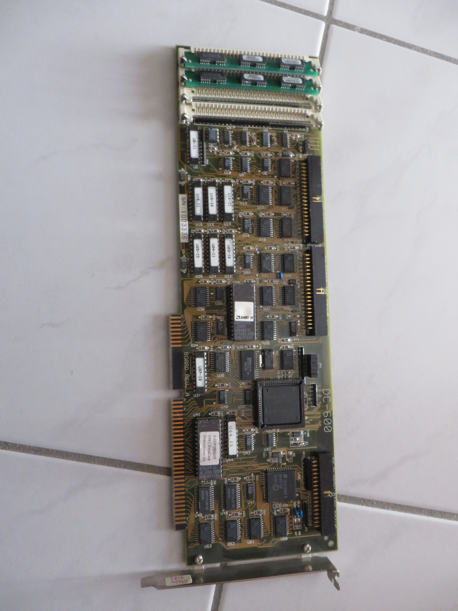

Abzugeben ist ein DC-600 Festplattencontroller. Man kann 2 IDE-Platten und ein Floppy anschliessen. Die Karte hat einen eigenen Prozessor mit RAM, damit wird ein Cache realisiert.

Hat man zu solchen Dingern unter MSDOS irgendwelche Treiber eingebunden, oder war es ausreichend, im BIOS IRQ und DMA-Adresse zu hinterlegen?

Treiber hast Du dazu keine gebraucht. Das Teil hat eine Bios- Erweiterung on Board. (Das 2. Eprom) das hat den INT 13H verbogen. Es gab da einen Setup dazu der konnte über eine Tastenkombination während des Bootvorganges aktiviert werden.

Danke für die Erklärung. Nur zwei IDE-Platten an zwei 40-Pin-Verbindern klang ja schon exotisch, aber mit einer BIOS-Erweiterung für IDE hatte ich erst recht noch nie Berührpunkte.
Diese Tekram-Cache-Controller waren exotisch. Die konnten Mirroring, dann waren auf beiden Festplattensträngen redundant die gleichen Daten gespeichert. Und Striping, damit wurden die beiden IDE-Busse abwechselnd genutzt um schneller laden zu können. Sowas konnte damals sonst nur SCSI.
Wer einfach nur seine alte PATA-Platte an einen ISA-Rechner anschließen will, der kommt einfacher zum Ziel.
