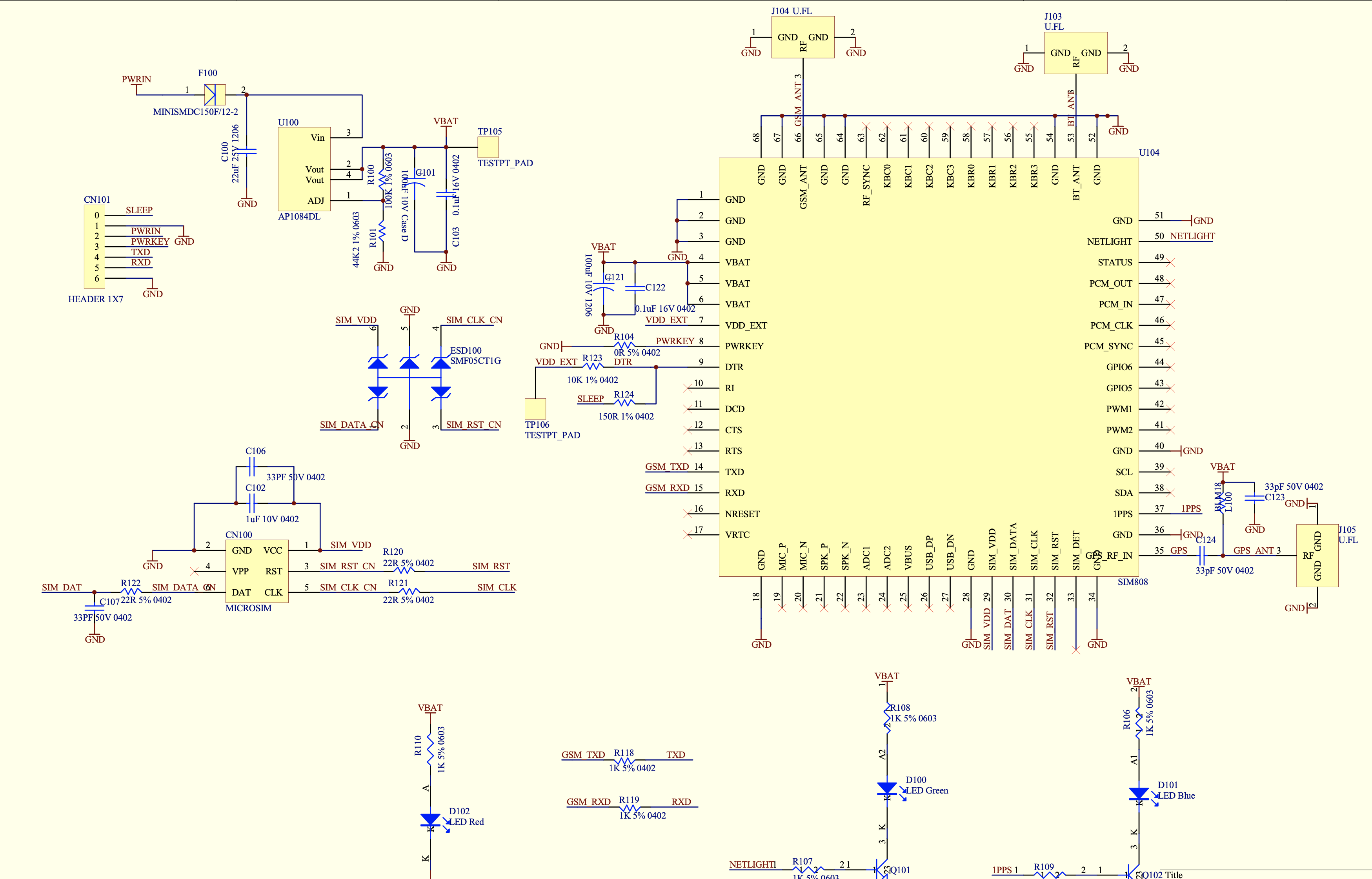

Ich habe vom Hersteller den Schaltplan bekommen und meine Vermutung bestätigt dass der PWRKEY auf GND liegt mit R=0.
Habe also den Widerstand weggemacht und wie beim DFrobot Shield den PWRKEY mit einem Arduino Pin verbunden. Wenn der Pin auf High ist, bleibt das Modul ausgeschaltet. (Stromaufnahme unter 2mA). Sobald ich den Pin auf Masse ziehe und wieder auf HIgh, geht das Modul an. Trotzdem kommt da immernoch nur Müll raus. :( Bin echt ratlos.
Den Sleep pin habe ich auf Masse. Beim DFrobot Shield ist dieser gar nicht am Header angeschlossen sondern ist N.C.
EDIT: Wenn ich das MOdul einfach "laufen lasse", d.h. den Strom an Daten Müll der rauskommt, bemerke ich wie nach 10 minuten die Blaue LED Aufblinkt, und die Nummer der Sim Karte dann auch auf einmal erreichbar ist. Also das MOdul scheint zu booten. Nur warum dieser Serieller Quatsch? Es wird immer komischer.

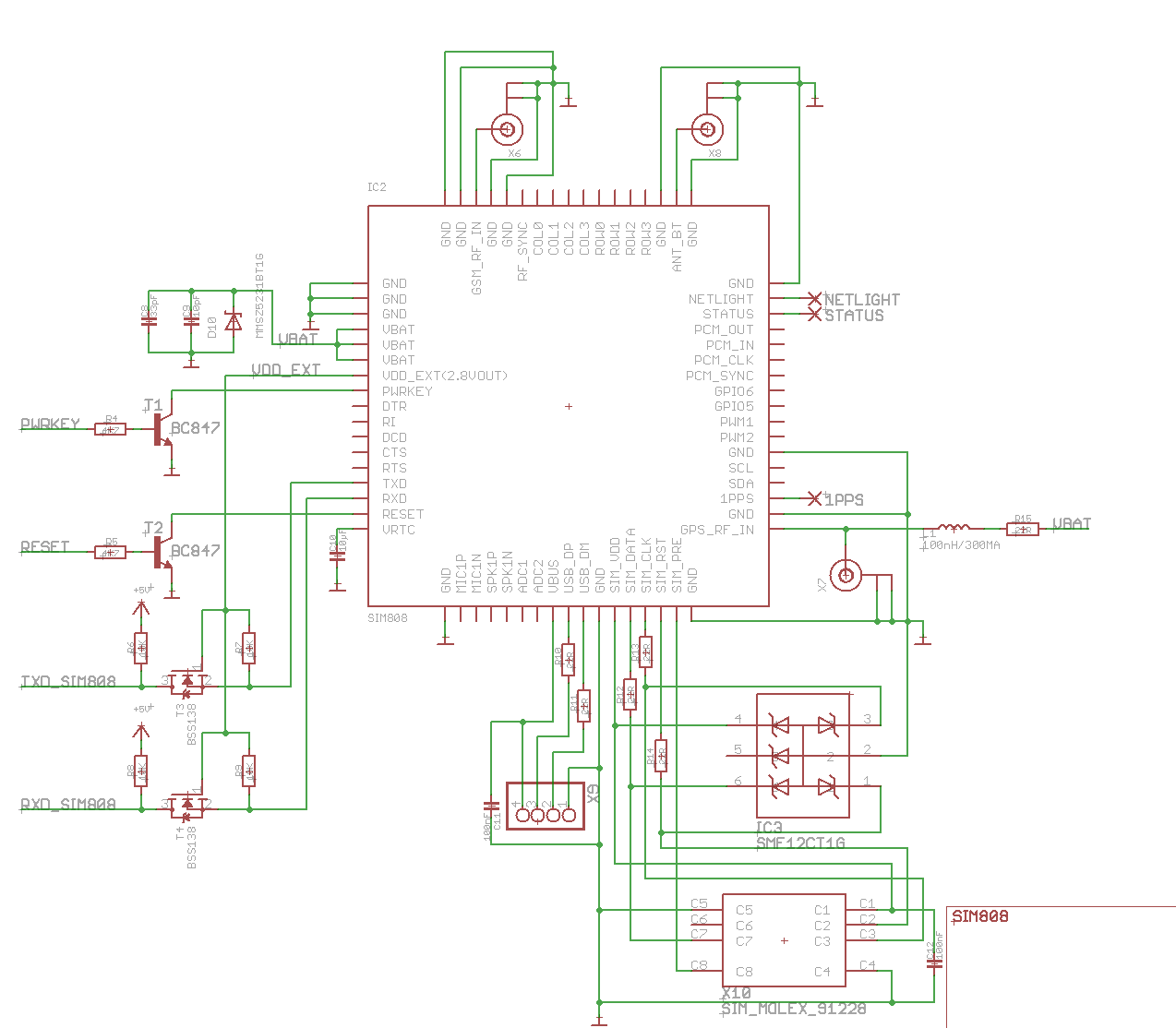

An dem BK-808 ist der NReset Pin nicht ausgeführt sondern der DTR welcher auf dem Board als SLEEP gekennzeichnet ist. Dieser ist mit einem PullUp versehen. Im Anhang ist der Schaltplan des BK-808 Moduls.
Beim PWRKEY habe ich auch mal den 0R Widerstand ausgelötet; der Header Pin ist direkt mit dem Modul verbunden. Mit dem 0R Widerstand kann ich das Booten nicht beeinflussen, da er permanent auf GND zieht.
Hab deine vorgehensweise probiert. Ich beobachte, anhand der Stromaufnahme, dass das Modul erst bootet nachdem der PWRKEY vom Arduino getriggert wird; was ja gut ist. ABER direkt danach sendet das Modul wieder in einer Endlosschleife diesen unerkennbaren Stream raus.
Ich verstehe es wirklich nicht was da nicht funktioniert. Wie gesagt, mit dem DFrobot shield habe ich keine Probleme.
