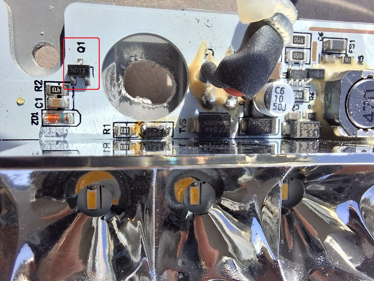

bei einer LED-Lampe ist offenbar durch Verpolung ein Bauteil abgeraucht.
Vergleich mit einer intakten Lampe zeigt: SMD, 3 Anschlüsse (2 oben 1
mittig unten) und es steht drauf ND1X.
Im Internet finde ich nichts was weiterhilft.
Ist das ein Transistor und was wäre in möglicher (bestellbarer)
Ersatztyp?
Vielen Dank schon mal für Eure Hilfe
von H. H. (Gast)
> mittig unten)
Wie groß?
Und WIE steht es drauf?
Zeig ein Bild. Am besten auch von der ganzen Platine.

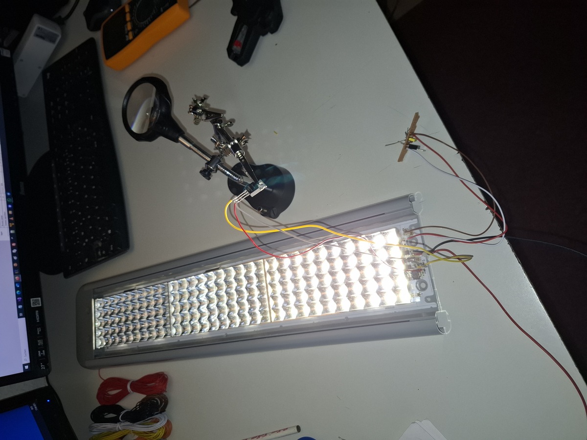

von Florian A. (aachener)
24V Betriebsspannung, Strom weiss ich nicht, sind 150 Einzel-SMD-LED für
eine Standard-Arbeits-Deckenleuchte.
von H. H. (Gast)
Es wird ein AP2310GN von APE sein.
https://www.tme.eu/Document/9ce013eca8115da1d4d0456702063c95/AP2310GN-3.pdf#page=5
Marking Information: SOT-23 "NDXX"
Product "ND"
"XX" Date/lot code For details of how to convert this to standard YYWW
date code format, please contact us directly.

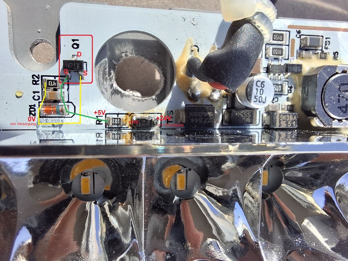

Weiss jemand vielleicht, was das Bauteil mit der Platinenbezeichnung
"ZD1" links unter dem FET ist? Eine Zenerdiode?
Das war nämlich bei mir wohl schon angebrochen und der Gesamtwiderstand
der Parallelschaltung aus Kondensator, Widerstand und Diode liegt bei
der intakten Schaltung bei 47k (= Wert des Widerstands) während sie hier
bei ca 10 Ohm liegt.
Welchen Ersatztyp kann ich da einsetzen? Jede beliebige Zenerdiode?
Wenn die Zenerdiode zwischen Gate und Source des FET liegt (prüf das!),
dann ist das eine Schutzdiode gegen zu hohe Gatespannung (die den FET
beschädigen würde). Meistens werden dafür 18V Z-Dioden genommen.

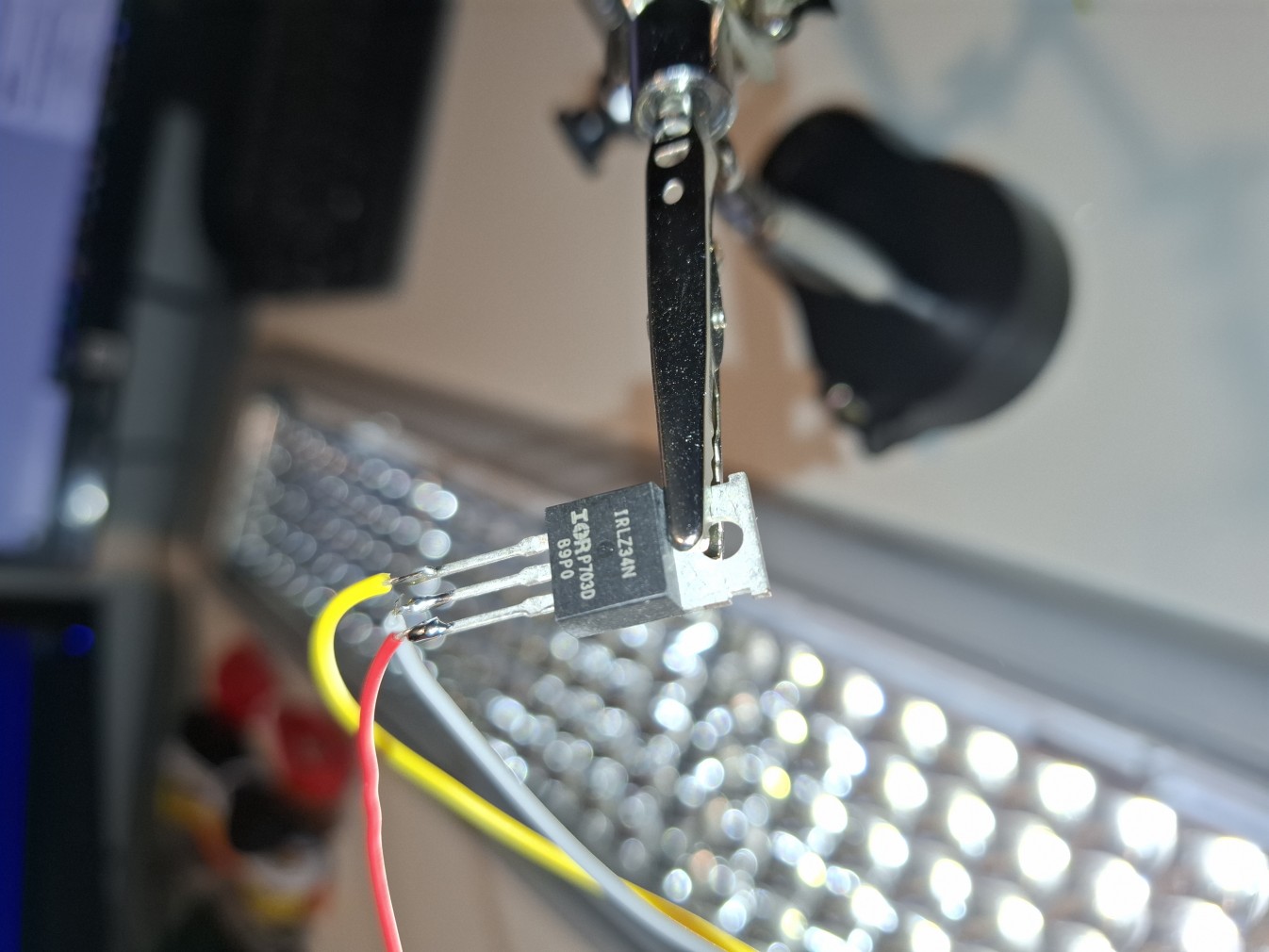

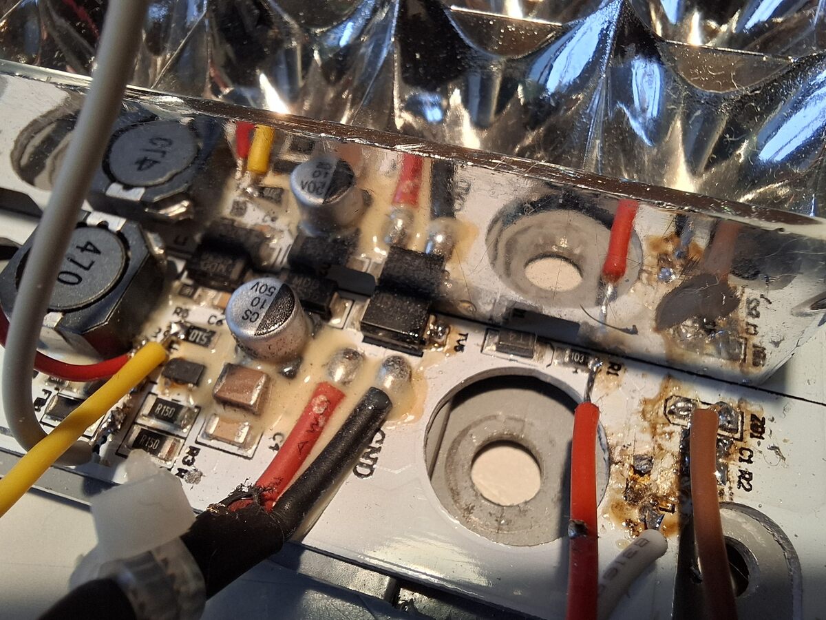

Da bin ich wieder... :-) ... weiss jemand, was das Bauteil mit der
Aufschrift "T4" ist, rechts nebem dem 10K-SMD-Widerstand ?
Auf dem Foto ist die intakte Lampe zu sehen, grün und gelb sind die
elektrischen Verbindungen. Am Gate liegt konstant 5V an.
In meiner defekten Schaltung habe ich den neuen Ersatztransistor
(IRLZ34) zwar noch nicht eingebaut, wohl aber die RC-Kombination (47K,
Kondensator angenommen zu 100nF) mit einer neuen 18V-Zenerdiode.
Es liegen an der defekten Lampe beim Test die gleichen Spannungen an,
nur am Gate-Aanschluss liegen die von  der Diode begrenzten 18V. Der
10k-Widerstand ist auf beiden Lampen korrekt.
Also muss das doch etwas mit dem T4 zu tun haben?
Gut dass ich den Transistor noch nicht eingebaut habe, der wär
möglicherweise schon hin.... :-)
von H. H. (Gast)
1N4148 Diode in SOD-123.
So. HAAALT, STOPP!! Kommando zurück.
Bitte NICHT mit der 18V Z-Diode und bestücktem Transistor einschalten!
Hast Du die gelbe Verbindung wirklich ausgemessen, also ist das wirklich
alles die Masse der Betriebsspannung? Source vom ND1X bitte optisch
überprüfen, wenn dort noch ein Kurzschluss besteht, dann sieht das beim
Messen so aus wie die Masse der Betriebsspannung, ist sie aber nicht und
das könnte auch der Grund für das Ableben des Transistors sein.
Das Ganze bekommt Ähnlichkeit mit einem rudimentären Hilfs-Netzteil, wie
man es gerne für irgendwelche Controller oder Steuerschaltkreise mit
geringer Stromaufnahme verwendet. Da nimmt man zwar normalerweise keine
FETs, sondern einfache bipolare Transistoren (die brauchen nur 0,6V mehr
Basisspannung als die gewünschte Ausgangsspannung und keine große
Exemplarstreuung). Möglich, daß damit eine 3,3V (etwa) Stromversorgung
für einen Controller erzeugt wird und dann wäre eine 18V Z-Diode fatal.
Probiere es zuerst bitte mit einer 4,7V oder 5,1V Z-Diode wenn bei der
intakten Lampe auf 5V begrenzt wird.
Sie leuchtet wieder! Erstmal vielen Dank für Eure Hilfe! :-)
Habe allerdings festgestellt, dass zusätzlich ein zweiter Transistor
gleichen Typs "ND1X" durchgebrannt war. Im Foto der intakten Lampe in
meinem 2. Post vom 10.04. ist er rechts neben dem grossen Kondensator
(vermute ich mal, weil 470 draufsteht ?) zu sehen.
Den habe ich jetzt bei der defekten Lampe auch durch einen IRLZ34
ersetzt.
Die Lampe leuchtet, ABER: Der 2. IRRZ34 wird sehr heiss und die
reparierte Lampe zieht bei 24V einen Strom von ca. 650 mA.
Bei der anderen intakten Lampe wird der ND1X überhaupt nicht heiss und
die Lampe zieht nur einen Strom von 500mA.
Ich weiss, ich bin lästig. :-)  : Weiss jemand woran das liegen könnte?
Meine Lötkünste sind nicht die besten, das ist hier alles nur mit
"heisser Nadel gestrickt" :-)
Ohne Schaltplan abzeichnen, so daß man erkennen kann, wozu diese
Transistoren überhaupt da sind, wird das nichts.
Meine Vermutung(!) wäre, der zweite Transistor könnte der
Schalttransistor für die PWM-Stromquelle sein. Wenn der heiß wird,
arbeitet er entweder im Schaltbetrieb nicht sauber (z.B. zu große Gate
Charge) oder im Linearbetrieb, weil durch das Ableben des Vorgängers
weitere Teile der Schaltung oder falls vorhanden vielleicht ein Regel-IC
beschädigt wurde.
Lötkünste?
Sieht eher so aus, als hätte Dynamit-Harry wieder zugeschlagen. ;)
ACK, und da ist der dicke IRLZ34 nicht geeignet, und die langen Strippen
tun ihr übriges.

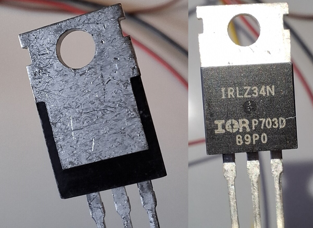

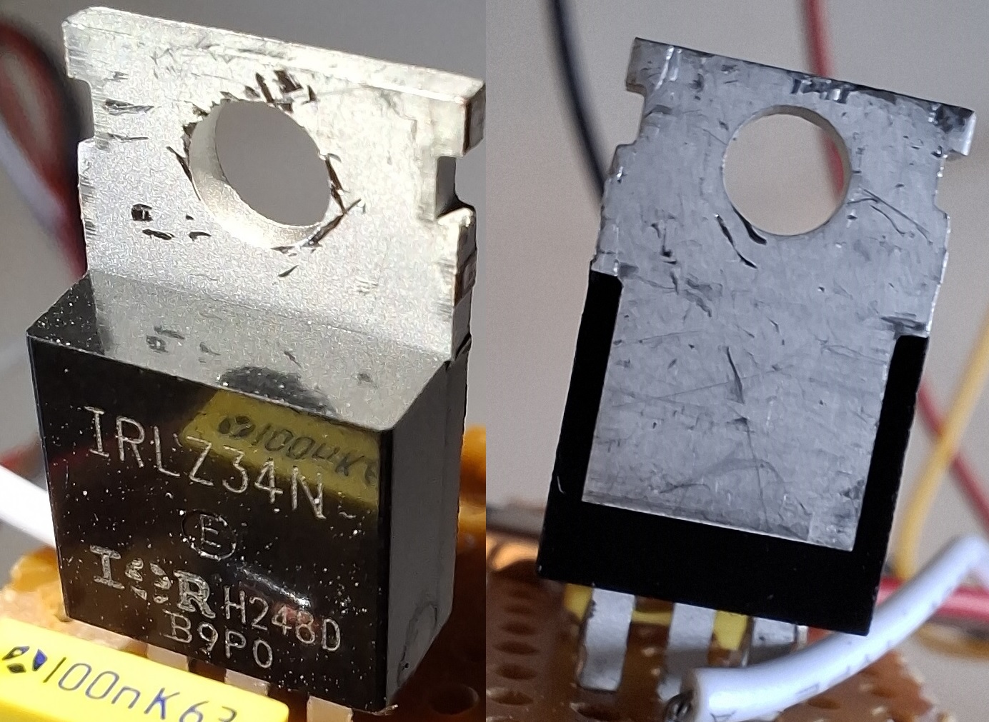

Und zeig mal den IRLZ34 von der Rückseite, der sieht mir sehr nach
Fälschung aus.
eigentlich wollte ich schon den "reverse-engineerten" Schaltplan zeigen,
hänge aber fest. Daher zumidnest schon mal die angefragten Bilder von
den 2 IRLZ34. Sind aber aus einem eigentlich seriösen Elektronikladen.
(Kosteten 3 Euro das Stück aber ich wusste nciht dass ich 2 brauche, und
1 ist immer noch billiger als Reichelt+Versand ... )

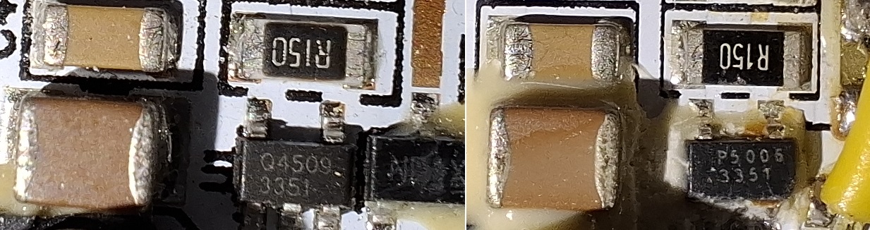

Ich hänge an (vermutlich) einem Spannungsregler-IC 3351. Der scheint
auch in verschiedenen Chargen verbaut worden zu sein (P5006 3351 auf der
defekten Lampe, Q4509 3351 auf der intakten Lampe).
Zu 3351 bekomme ich bei DigiKey eine ganze Reihe von Ergebnissen, aber
welcher Baustein ist da jetzt der richtige? Sind die alle gleich, oder
zumindest bzgl. der Anschlüsse gleich?
Wichtigste Frage: Haben diese IC im spanungslosen Zustand vielleicht
einige kurzgeschlossene Pins?

von H. H. (Gast)
Sind aber definitiv Fälschungen.
Foto?

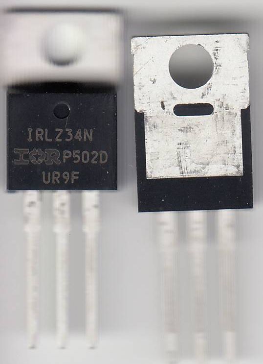

von Thomas B. (thombde)
Reichelt hat noch IRLZ34, Infineon.
Aber begrenzte Sückzahl.
Werde mir auch noch welche besorgen.
Oben im Scann die sind von Reichelt.
Sehen komplett anders aus.
Woran sieht man denn dass das Fälschungen sind?
Was folgt daraus? Halten die die Specs nicht ein? Vielleicht gefährlich?
Sollte man das dem Verkäufer berichten? Womöglich Geld zurück?
Anbei das 3351er-Foto.
von H. H. (Gast)
Das würde eine lange Liste. In aller Kürze: es fehlt beiden der Schlitz
im Leadframe, den sie dem Datecode nach haben müssten.
Gefährlich in deinem Fall nicht. Aber du kannst froh sein wenigstens
einen n-MOSFET bekommen zu haben.
Wenn es dir die Mühe wert ist.
Habe die Schaltung nun mal versucht auszuklingeln. Verstehen tue ich sie
nicht, vielleicht kann mir jemand helfen oder sagen wo beim Ausklingeln
Fehler sind. Der 3351 ist jetzt mit "vermuteter" Pinbelegung, die bei
DigiKey gefundenen Datenblätter geben das so her, aber ob das in der
Schaltung so Sinn macht? Insbesondere die Gateansteuerung für Q2 ist ja
so funktionslos, oder?
Letzlich muss ich die Schaltung ja nicht reparieren, ich könnte sie auch
totlegen und an die Punkte 1 und 2 einen 500 mA Stromregler anlegen,
doer? Gibts da ein geeignetes Bauteil?
Die Schaltung ergibt so keinen Sinn.
Wenn Du in oder an der Lampe genug Platz hast: Die Verbindung der
Schaltung zu den LEDs trennen und eigenen LED-Treiber mit zu den LEDs
passenden Parametern einbauen oder dranschrauben.
Das Bild im Post vom 19.04. ,  wo nebem dem 3351 auch die zwei SMD
Widerstände drauf sind:
Die aufgedruckte Bezeichnung R150 : heisst das 0.15 Ohm? Oder 150 Ohm?
0.15 Ohm würde natürlich den Durchgang erklären, d.h. da MUSS man die
SMD's auslöten um wirklich die Pfade zu prüfen?
von H. H. (Gast)
Florian A. schrieb:
> 0.15 Ohm?
Ja.
