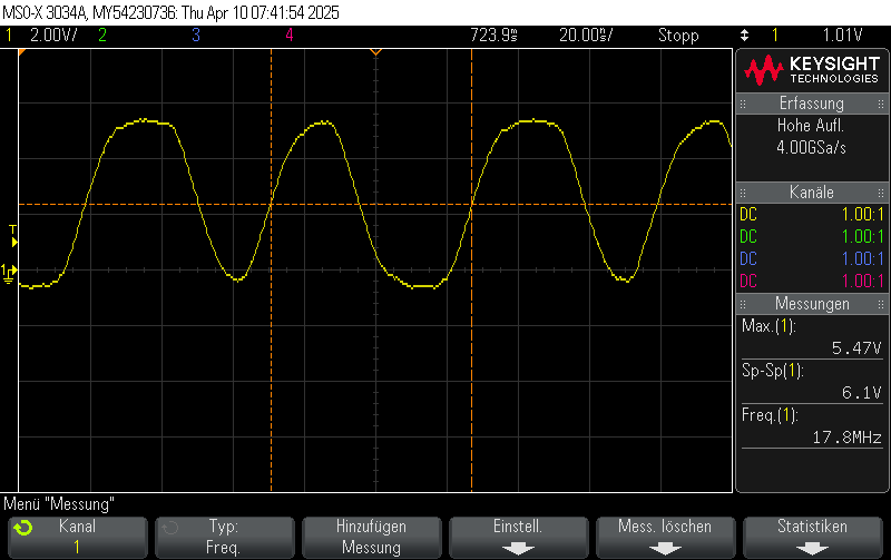

ich spiele gerade ein wenig mit Quarzen und AVR herum und wollte einfach
aus Interesse mal schauen wie sich der ATmega1284P mit einem 22,1184 MHz
verhält.
Ansich möchte ich jedoch nur ein 18,4320 MHz verwenden.

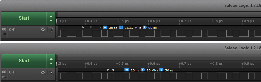

Also habe ich erst den 22,1184 verbaut und mir an PORTB1 den Takt
angeschaut.

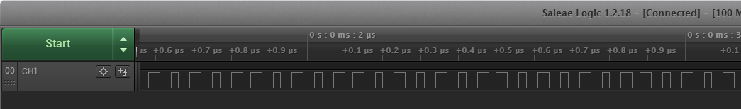

Der Takt schwankt, mal schneller mal langsamer.
Aktiviere ich CKDIV8, dann ist alles Top.
Dann habe ich den 18,4320 MHz verbaut und gleiches Problem
(siehe LA.png - gilt für beide Frequenzen)
Mit CKDIV8, wieder alles Top.

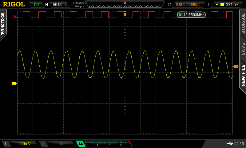

scope_0.png war bei 18,4320 MHz, hätte steilere Flanken erwartet.
Eine Änderung der Lastkapazitäten hat nichts gebracht, weder bei den
Flanken noch bei der Schwankung.
Liegt das an den Quarzen oder ist das bei den AVR so?

von Walter T. (nicolas)
Sicher, dass Du nicht einfach den Jitter des Logik-Analysators siehst?
100 MHz/(2* 22 MHz) = 2.3, d.h. der Takt muss sowieso zwischen 2 und 3
Abtastzeiten schwanken.
von Adam P. (adamap)
Das erklärt jedoch nicht, dass es mit dem Oszi ja genau so "schwankt".

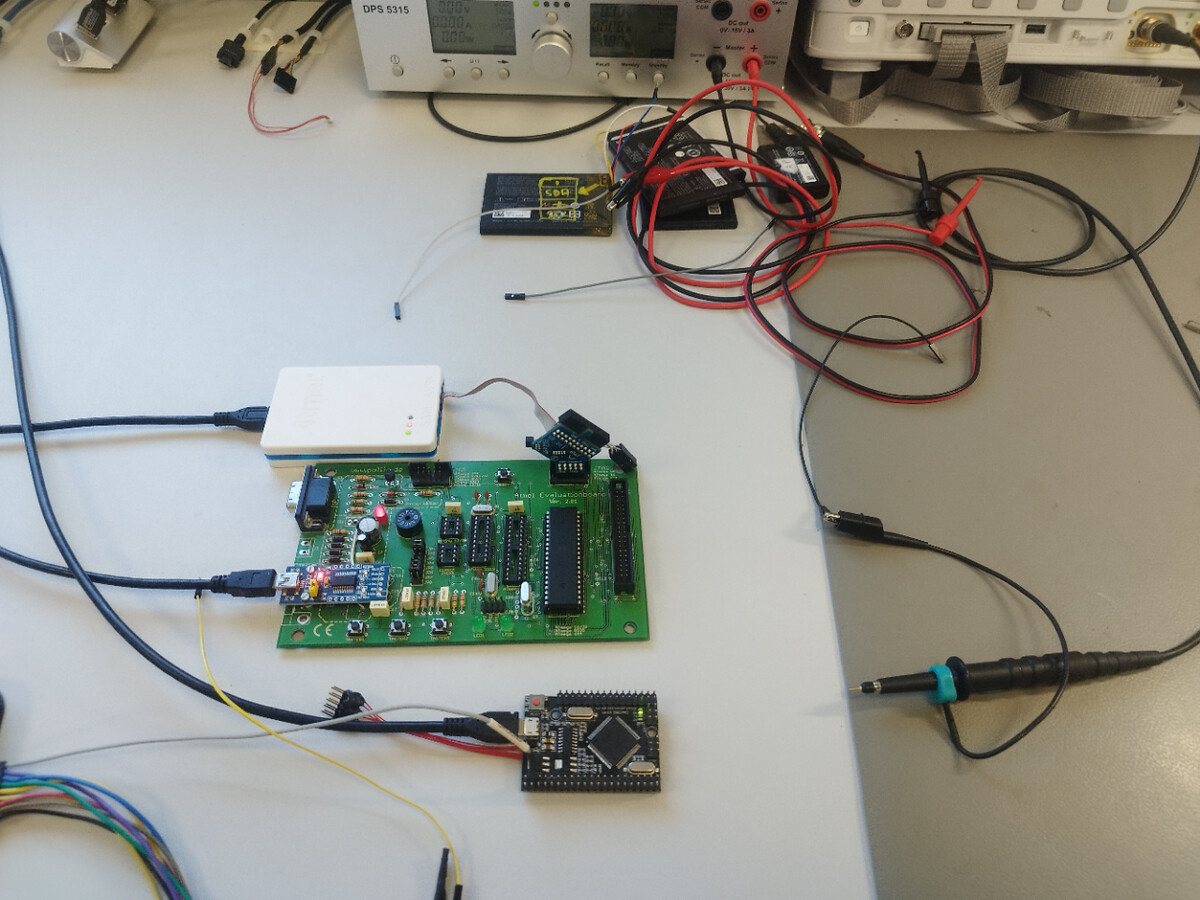

Ja was soll ich da ein Foto machen?
Pollin-EV Board und LA sowie Oszi angeschlossen.

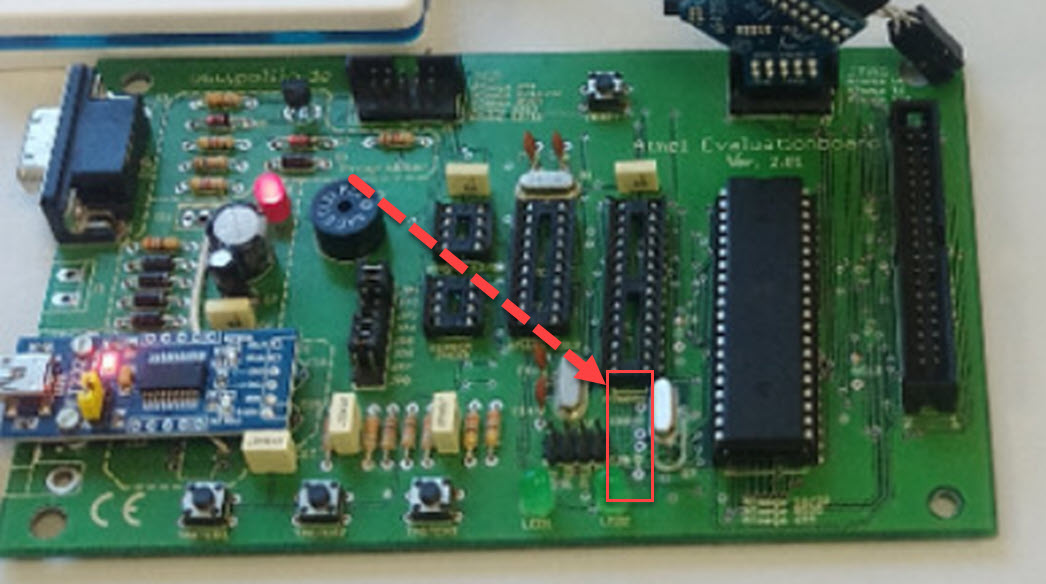

von Hugo H. (hugo_hu)
Adam P. schrieb:
> 2 Boards sind die Pollin EV-Boards
Adam P. schrieb:
> Hugo H. schrieb:
>> https://www.mikrocontroller.net/articles/Quarze_und_AVR
> Ist mir bekannt, hilft mir nur leider nicht weiter.
Siehe Bild
Hugo H. schrieb:
> Siehe Bild
Habe die alten Dinger getauscht.
Unter der Platine sind nun 0603 SMD verbaut.
siehe:
Aber hab es grad nochmal mit einem STK500 getestet.
Da sieht es besser aus, auch wenn nicht zu 100% stabil.
Ich galub das liegt einfach am PCB Design und evtl. auch an den
Bauteilen...

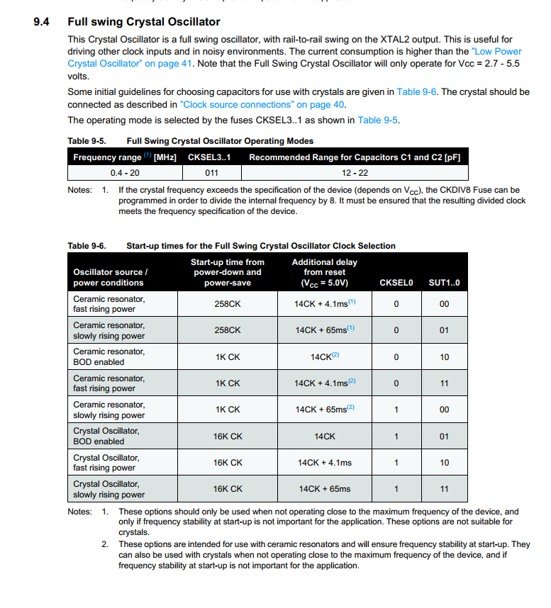

von Norbert (der_norbert)
Mir fällt da noch:
* Low Power Crystal Oscillator
* Full Swing Crystal Oscillator
ein.
von Mi N. (msx)
Norbert schrieb:
> Mir fällt da noch:
Für mich sieht das auch nach zu kleiner Amplitude am Quarz aus, die bei
höherer Frequenz immer kleiner wird.
Zudem wird wohl die Schaltschwelle am Eingang vom CLK-Ausgangspuffer mit
einem 2:1 geteilten Signal moduliert. Um das genau zu sehen, müßten
mehrere Perioden der analogen Darstellung betrachtet werden können.
Ob ich mich bei Übertaktung darüber aufregen würde? Weiß ich nicht.

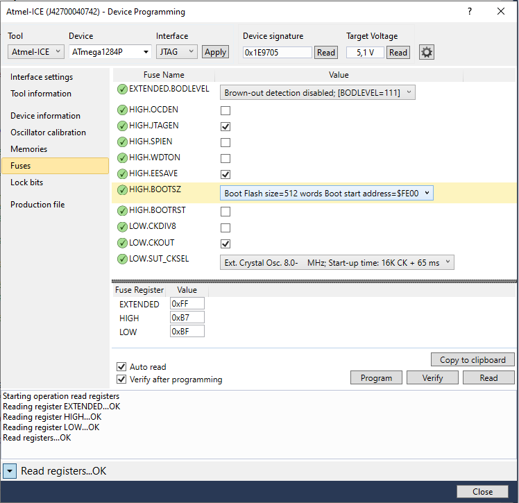

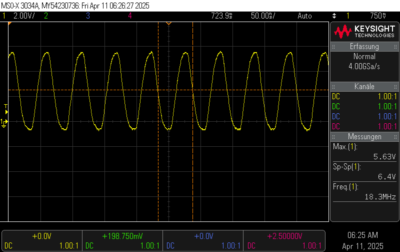

von Johannes F. (jofe)

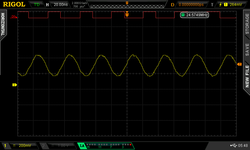

Adam P. schrieb:
> Könnte das vielleicht jemand bei sich auch mal messen?
Ich hatte mir schon mal das Signal am 18,432-MHz-Quarz an einem 328P mit
aktiviertem Full-Swing-Oszillator angeschaut, das war normal, ohne
Jitter, wie man es erwarten würde.
Wie genau hast du denn gemessen, hast du einen 10:1-Tastkopf verwendet?
Ansonsten könnte es nämlich sein, dass dein seltsames Signal durch die
kapazitive Belastung aus Koaxkabel und Oszi bedingt ist.

von Ob S. (Firma: 1984now) (observer)
Norbert schrieb:
> Mir fällt da noch:
Ganz genau!
Wenn auf Low-Power konfiguriert ist, muß die Anpassung des Quarzes schon
sehr gut passen, damit der korrekte Takt entsteht.
Mit Full-Swing ist das deutlich entspannter.

Relevant sind aber sehr wohl die Fuses. Aber die verschweigt der TO ja
schamhaft. Genauso wie Bilder seines Aufbaus. Ein Schelm, wer Arges
dabei denkt. Abgesehen davon glaube ich auch, daß der TO das Mist mißt.
> schamhaft.
Siehe "fuses.png"
Adam P. schrieb:
> Siehe "fuses.png"
Du hast also den "Low Power Crystal Oscillator" aktiviert. Dieser ist
nur bis 16 MHz spezifiziert; den Grund dafür hast du wohl mit diesem
Experiment dargestellt.
Und was sollte man dann bei Frequenzen höher 16 MHz wählen?
Full swing?
Habs ausprobiert, ist besser, aber es gibt trotzdem Verschiebungen.
Adam P. schrieb:
> Full swing?
> CKSEL3..1 = 011
Ja. Dieser "zieht" mehr Strom, deckt aber den vollen Frequenzbereich ab
und ist unempfindlicher gegen EMI-Störungen.
Johannes F. schrieb:
> Und mit dem Oszi?
Also Signal sieht zumindest besser aus.
Frequenzanzeige schwankt zwischen 18.3 und 18.6 MHz.
Aber ob das nun jetzt wirklich so ist?
Also ich habe mit dem LA schon 20 MHz SPI gemessen und da hatte ich
keine Verschiebungen. (ARM Projekt)
Du hast keine gesehen. Wenn das Abtastverhältnis (beinahe) ganzzahlig
ist, treten Alias-Effekte auch deutlich seltener auf.
Adam P. schrieb:
> Also es ist besser, ab und zu dann doch mal ein Ausreißer.
Ich vermute stark, dass das die "Schwebung", also Frequenzdifferenz
zwischen der Abtastfrequenz des LA und dem Fünffachen der 20 MHz ist.
Adam P. schrieb:

von Jobst M. (jobstens-de)
Jeweils ein 19,6608MHz und 24,576MHz Quarz an einem mit 5V befeuerten
ATmega168 auf meinem haarsträubend auf Streifenraster verdrahteten
Testboard.
Es ist zwar etwas Jitter am CLKO vorhanden, aber noch im erwartbaren
Rahmen.
Jobst
Purzel H. schrieb:
> Bei den oberen Oszi Bildern war die Zeitbasis jeweils auf 20ms/div, resp
> 50ms/div
Nein. Öffne die Bilder mal alleine in einem neuen Tab und zoom auch
gerne hinein.
Jobst
Stefan K. schrieb:
> Kommt bei einem ATmega168 wirklich so ein annähernd sinusförmiges Signal
> aus dem CLKO Ausgang oder wurde da ein 1x Tastkopf benutzt und/oder die
> Bandbreitenbegrenzung am Oszilloskop eingeschaltet?
Gemessen wurde mit einem 10x Tastkopf direkt am Quarz (gelber Plot)
und mit dem Logicanalyzer an CLKO (roter Plot)
Du hast Recht, das hätte ich eigentlich dazu schreiben sollen.
Jobst
An welchem Pin - am Eingang oder am Ausgang des Oszillators?
von Stefan K. (stk)
Warum nicht auch mit dem Oszilloskop-Tastkopf an CLKO?
Zu dem Quarz hält man besser Abstand und geht da auch nicht mit einem
10x Tastkopf dran.
