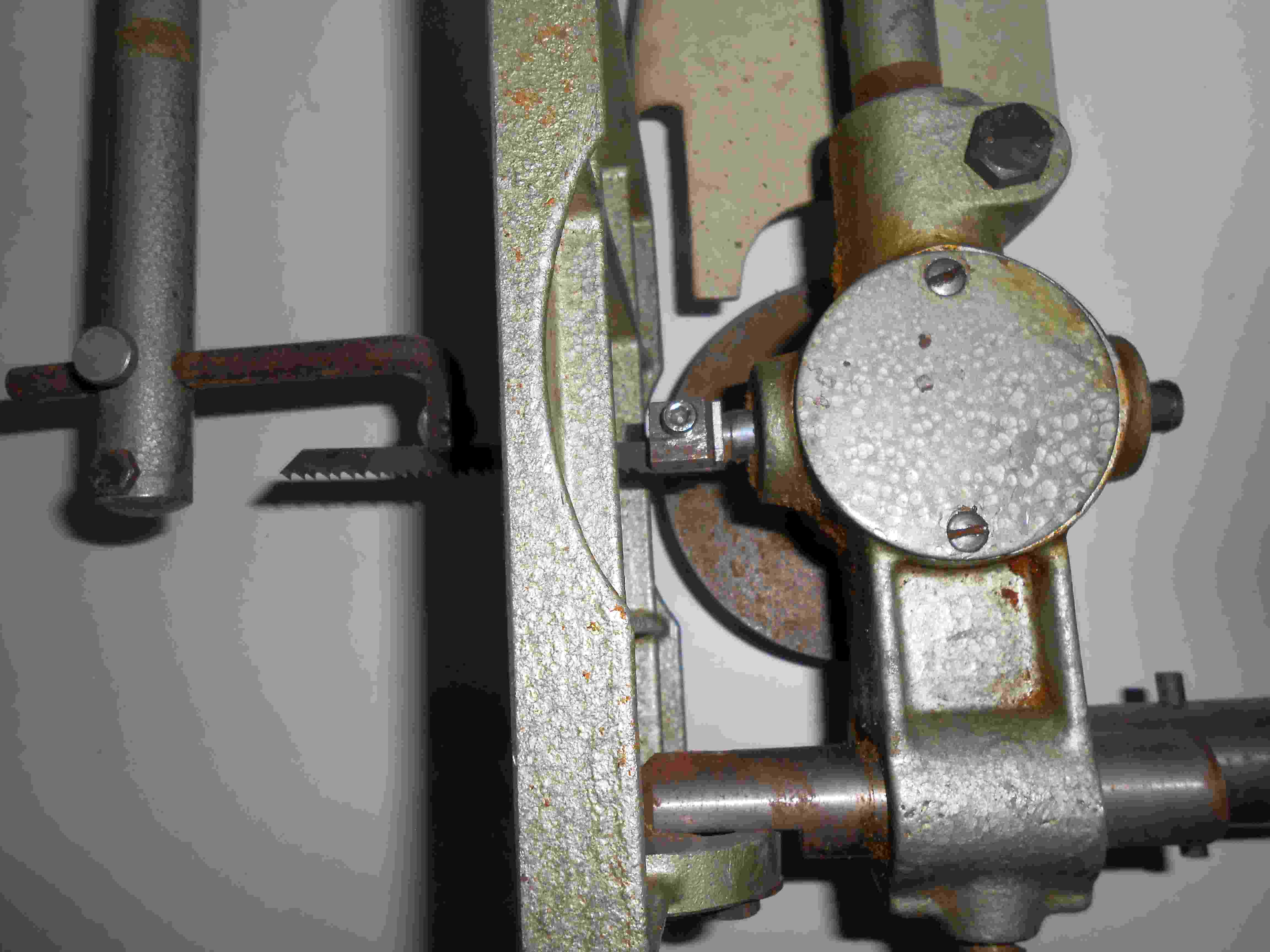

Eigentlich wollte ich den Innendurchmesser des Führungsröhrchens messen,
aber das ist verschollen. Außen hatte es jedenfalls ca. 6mm, Hub ca.
13mm. Ganz unten das Rad für den Keilriemen, das den Excenter antreibt.

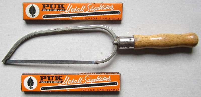

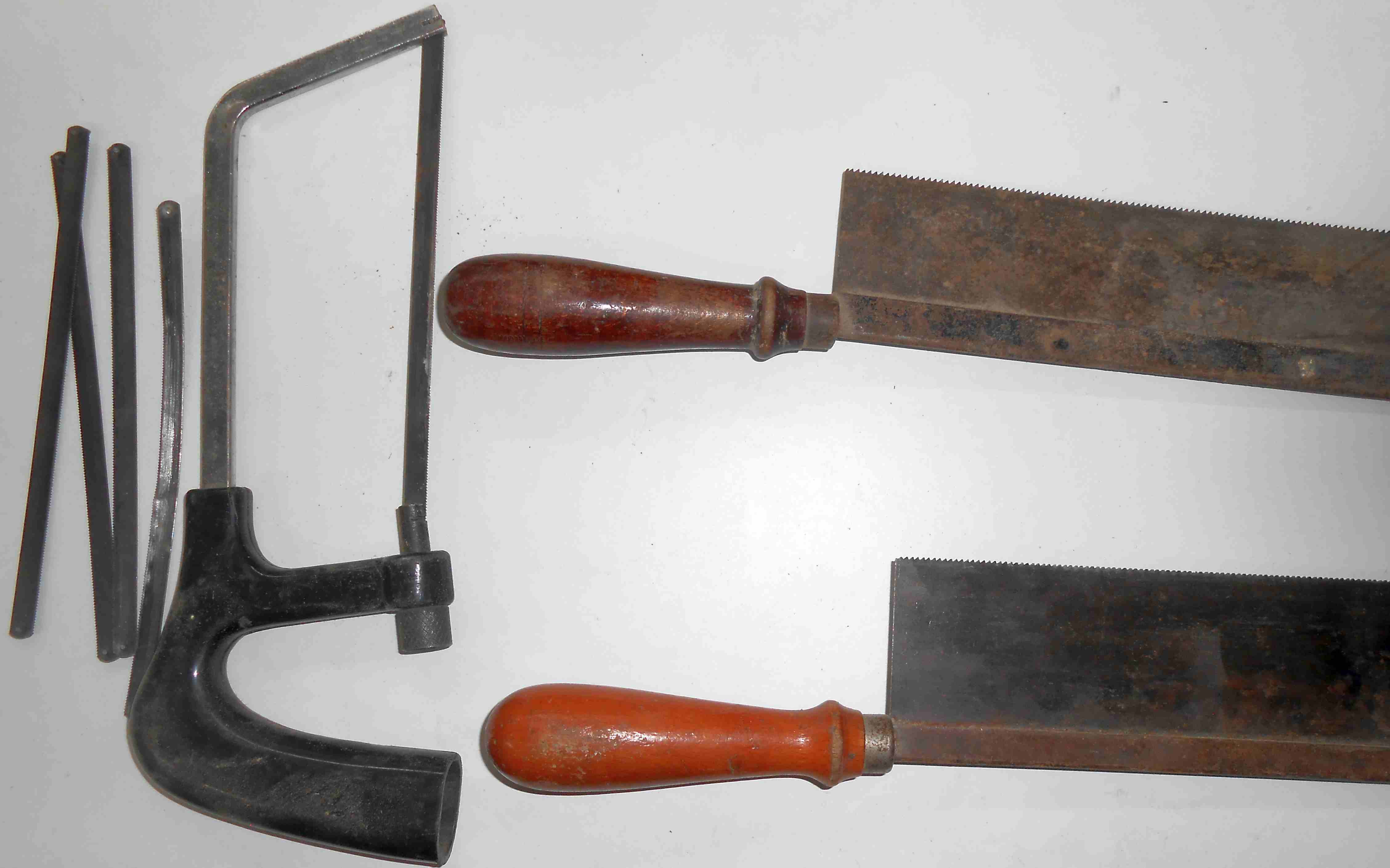

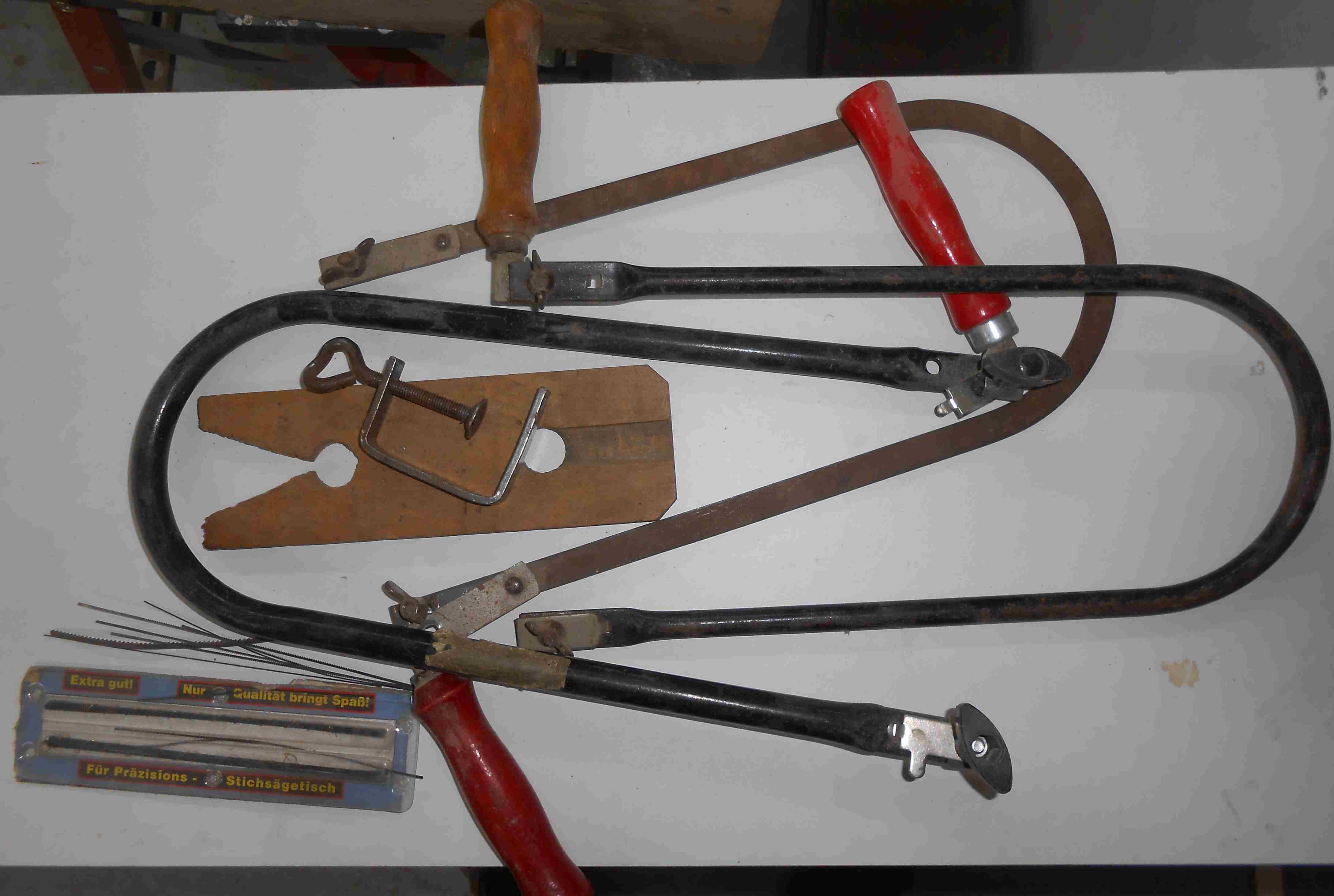

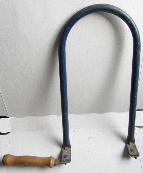

Und noch ein paar Sägenfotos. Auch das berühmte Sägebrettchen für die
Zimtsterne.
Das ist natürlich keine Original PUK-Säge
https://de.wikipedia.org/wiki/Puks%C3%A4ge

Für mich sieht Deine Dekupiersäge verdächtig nach einer Stichsäge aus.
Ja das Sägeblatt stammt von einer Stichsäge, eigentlich gehören etwas
dickere Laubsägeblätter rein. Aber die Einspannung kann auch das
klemmen.
von Walter T. (nicolas)
Für mich gehört bei einer Laubsäge und auch bei einer Dekupiersäge dazu,
dass das Blatt auf Zug eingespannt ist.
Nichtsdestotrotz ein interessanter Aufbau einer Stichsäge mit
Führungsrolle und Schutzrohr, also danke fürs zeigen!
Du hast eben keine Ahnung!
Das Blatt einer Stichsäge muss so stabil gestaltet sein, weil es nur
einen Haltepunkt hat, dass es beim Vorschub nicht verbiegt. Das geht
eigentlich nur bei ziemlich geraden Schnitten. Bei engen Kurven versagt
die Stichsäge.
Die Dekupiersäge besitzt zwei Haltepunkte, oben und unten, kann somit
auch mit einem extrem dünnen Sägeblatt um enge Kurven fahren.
Es gibt eben viele verschiedene Sägen, die einen fürs Grobe und die
anderen fürs Feine.
Die Dekupiersäge ist eben fürs Feine.
Und Du hast Dir das Bild nicht angesehen.
Das hier:
https://www.mikrocontroller.net/attachment/666447/UlmiaDekupiersaege.jpg

Das ist keine PUK und sieht nach Ostzone aus, einen solchen Bügel habe
ich auch. Das Original hat einen verstallbaren / einklappbaren Griff.
Ich habe noch zusätzlich eine Laubsäge, deren Enden ich 90° gebogen
habe, weil die Länge nicht genügte.

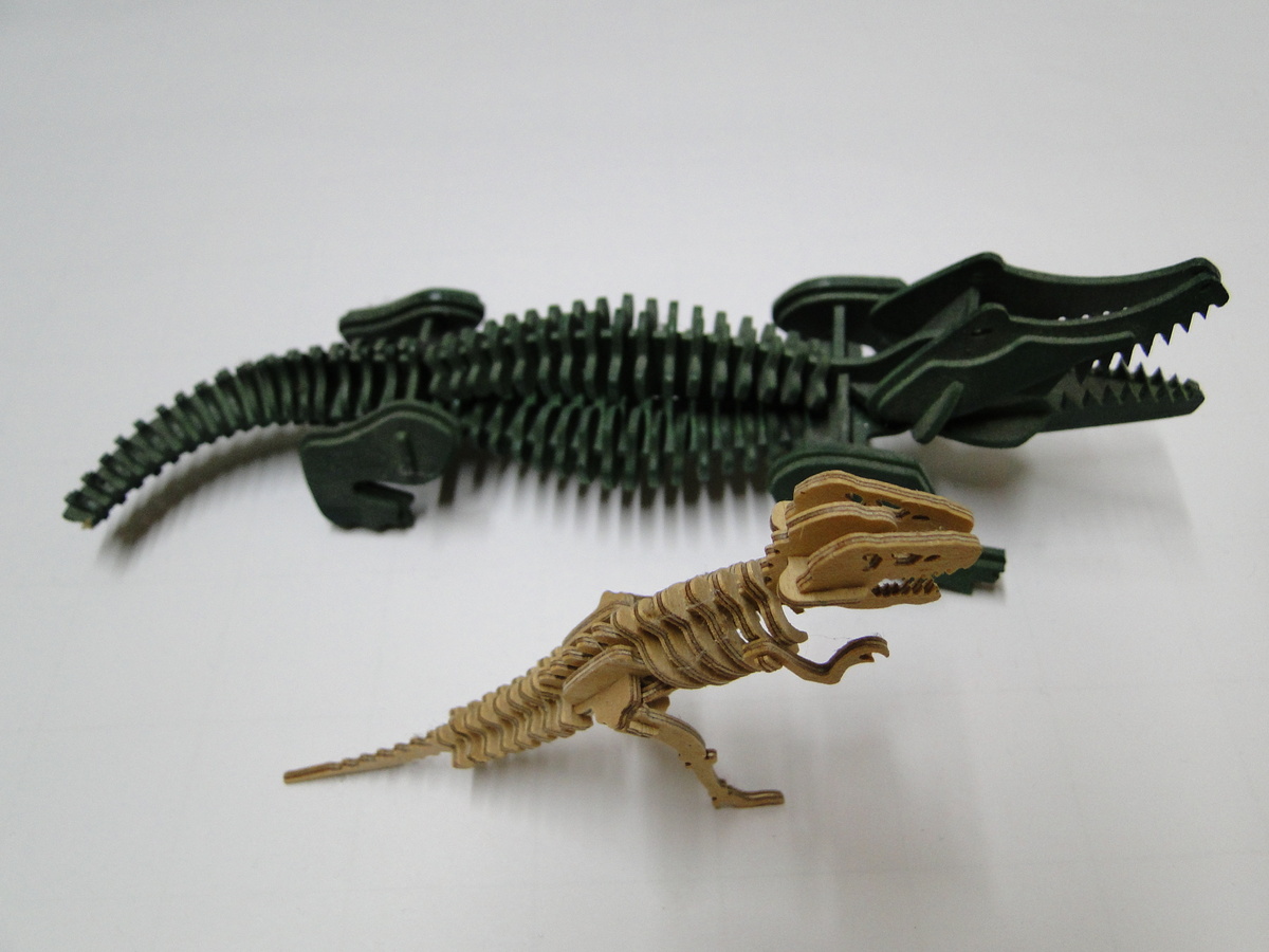

ja, fräsen ist eine Option, aber eben erheblich teuerer.
Ein guter Freund, leider mittlerweile verstorben, hatte einen Plotter
gebaut, womit er ganz filigrane Objekte erzeugt hat.
Ein Beispiel im Bild.
Er konnte so dünne Fräser einspannen, dass auch Ecken relativ scharf
erschienen, jedenfalls scharf genug für meine Ansprüche.
Mit seiner selbstgebauten Abkantbank hat er mir unzählige Gehäuse
konstruiert und mit dem Plotter die entsprechenden Frontplatten.
Er war ein Genie, ist leider an einem seiner Hobbies verstorben, dem Bau
von Tiffany-Lampen.
Er hatte soviele Lötdämpfe eingeatmet, dass er eine Lungenfibrose bekam
und elendlich an Sauerstoffmangel verstarb.
Auch das Programm für den Plotter hatte er selbst geschrieben, lief noch
unter MS-DOS, aber was er damit zaubern konnte, war einfach
phantastisch.
Na gut, ist für Otto-Normalverbraucher aber keine Alternative zu einer
Dekupiersäge.
Auf dem Foto ist zumindest bei der Puksäge das Sägeblatt richtig rum
eingespannt, also so dass es auf Zug belastet wird und sich somit beim
Sägen nicht selbst ausklinkt!
