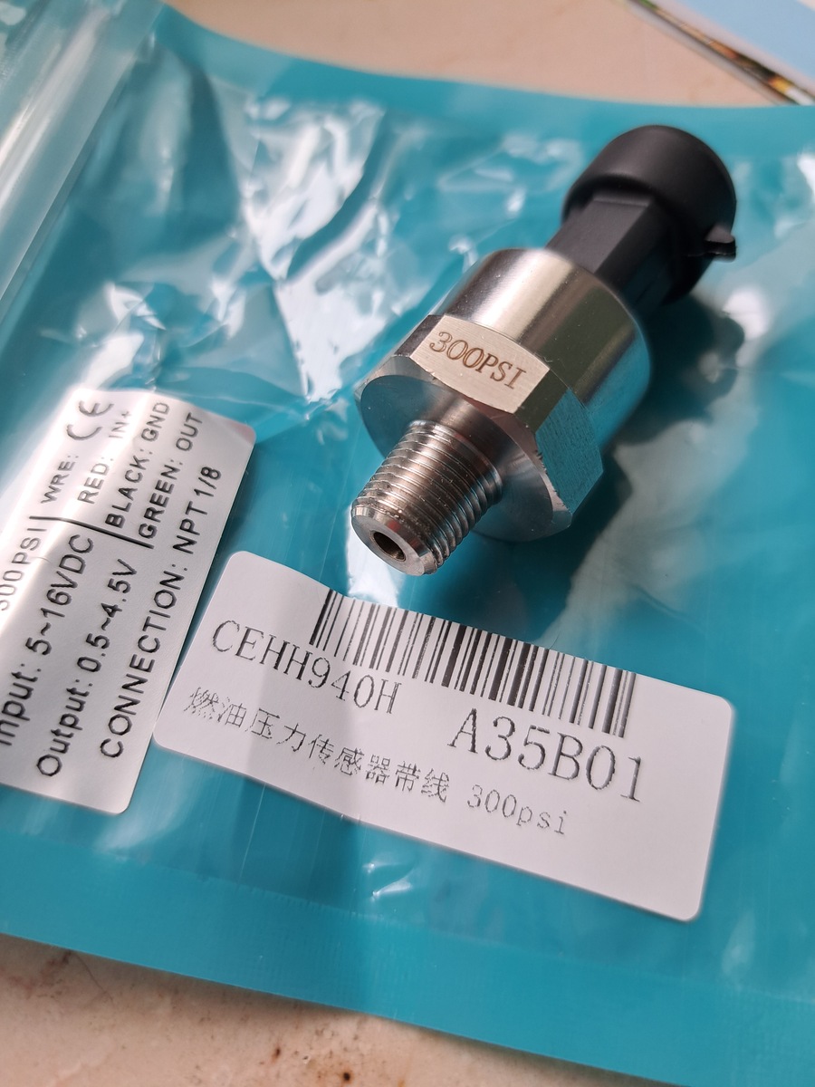

Ich suche für diesen Drucksensor eine passende Mutter, werde aber leider nicht fündig und bitte daher um Hilfe. Meinen Messugen zufolge suche ich nach einer Sechkantmutter M10 x 0,95 mm. Weiß jemand ggf. eine Bezugsquelle? (M10 x 1 mm habe ich probiert, passt aber nicht)
Größe steht auf der Verpackung: NPT 1/8
Steigung 0,941 mm
Aber Du bist sicher das es ein metrisches Gewinde ist? Ich befürchte eher das es ein Zollgewinde ist G1/8 z.B. Wäre im Außendurchmesser 9,73mm mit Steigung 0,907
Stephen, zu spät gesehen. Steht ja drauf :-)
NPT ist vor allem ein konisches Gewinde, dafür dürfte es keine Muttern geben.
Ja, komisch, das Gewinde ist tatsächlich ein wenig konisch, wenn ich es genauer betrachte. Alle Angaben haben mir sehr geholfen. Vielen Dank!!

https://www.mouser.de/c/?q=NPT%201%2F8 Das Gewinde scheint nur für Drucksensoren eingesetzt zu werden. Aber eine Gegenmutter dazu sehe ich nirgends. Das Gewinde wird anscheinend immer im Gehäuse eingebracht , da müsste man schon einen passenden Gewindebohrer finden mit der Schräge von 1° 47'.

Standardware und kein Problem. Beispiel: https://www.gewindebohrer-shop.de/maschinengewindebohrer-npt-form-c/gewindebohrer-npt-1-8-x-27-maschinengewindebohrer-4022835734345-p-443.html
Oder: https://www.turbozentrum.de/Gewindeschneider-Gewindebohrer-1-8-NPT

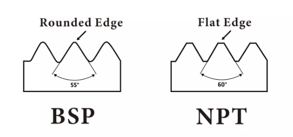

Jein. Das sind meist kegelige Whitworth-Rohrgewinde, ein bisschen anders als NPT (das National Pipe Taper heißt und nicht, wie ich eben falsch schrieb Pipe Thread).
da gibt es auch eine deutsche Norm: https://www.gewinde-normen.de/rohrgewinde-din-158.html "Zylindrisches Innengewinde nach DIN 13, kegeliges Außengewinde (Kegel 1:16)" "Nach der alten Norm DIN 158, sind Innen- und Außengewinde kegelig."
So hatte ich da auch eher gedacht, dass das Innengewinde gerade ist. Die 1°47' sind gleich wie die amerikanische Norm.
https://www.gewinde-normen.de/kegeliges-whitworth-rohrgewinde.html noch eine Norm, auch wieder nur einseitig kegelig.
