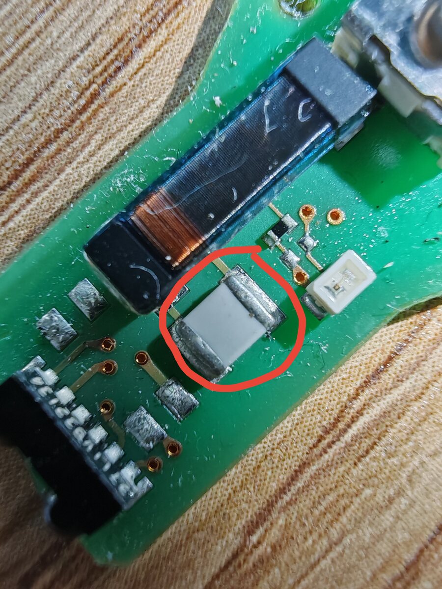

Hallo, ich habe einen Schlüssel meies Vitos, der zwar noch funktioniert,
also Auto lässt sich starten, aber die Funkzentralverriegelung lässt
sich nicht mehr verwenden. Mit dem Ersatzschlüssel funktioniert es
einwandfrei.
Ich habe mal die Kondensatoren auf Durchgang gemessen und bin auf dem im
Bild markierten gestoßen, dieser hat wohl einen Kurzschluss, da
Durchgang. Leider steht keine Bezeichnung darauf und ich habe nicht so
viel Ahnung, was es sein könnte. Hat jemand eine Idee?
Gruß Sascha
von Thomas Z. (usbman)
Unsinn du misst die Spule. Der C ist nur nach dem Auslöten zu messen
von H. H. (Gast)
Thomas Z. schrieb:
ACK.
Und das ist nicht nötig, denn der ist Teil der Wegfahrsperre, und die
funktioniert ja noch.
von Sascha (flamy81)
vielen Dank, für die Antworten, dann lag ich leider falsch, schade, wäre
ja auch zu "einfach" gewesen🙂. Die Batterie wurde schon mehrmals
gewechselt, daran liegt es leider auch nicht.
welche Bauteile wären denn für dieses Problem relevant?
Gruß Sascha

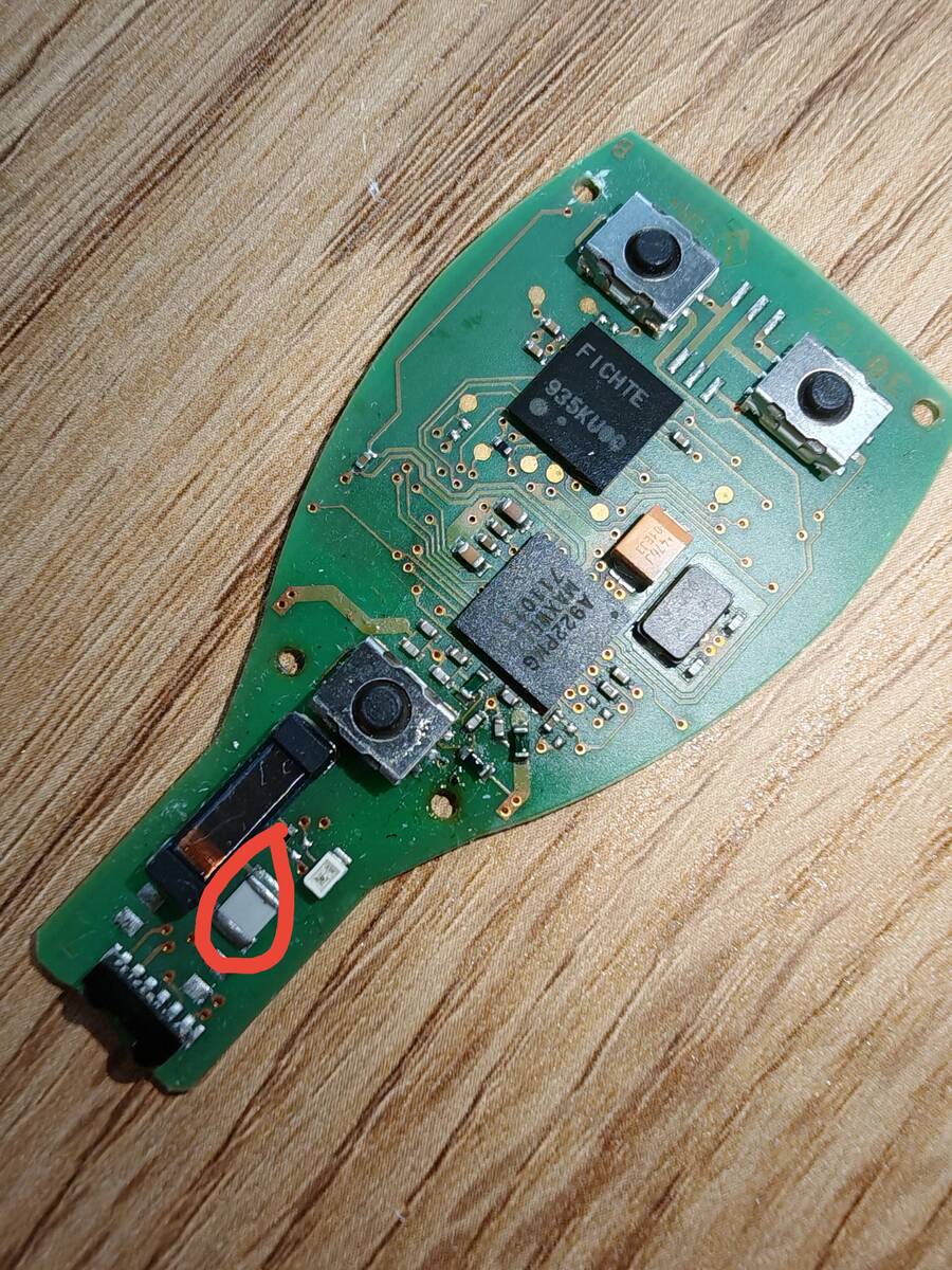

von Μαtthias W. (matthias) Benutzerseite
Ich hatte mal einen defekten Renaultschlüssel. Da waren es die Taster.
von Vanye R. (vanye_rijan)
Ich wuerde auch sagen das es in 90% der Faelle die Taster sind. Die
restlichen 10% sind dann Leute die einen defekten Taster so lange
druecken bis ihre Platine biegt und so Haarrisse in Bauteilen erzeugen,
oder Ergebnisse von Falltests. (z.B Quarz)
Vanye
So wie es aussieht wurde am "unteren" Taster auch schonmal rumgelötet.
von H. H. (Gast)
Aber niemals alle zugleich.
Denke Taster kann ausgeschlossen werden, da keiner funktioniert. ob da
schon mal gelötet wurde, weiß ich nicht, habe es gebraucht gekauft. Es
ging von jetzt auf gleich nicht mehr. Konnte noch abschließen, aber
aufschließen, war eine Stunde später nicht mehr möglich
von Stephan (holziholz)
Die Frage ist, was kannst du messen.
Fichte ist der Hautpcontroller. Da sind die Tasten dran angeschlossen
und er redet via SPI mit dem A922. Das ist der UHF Transceiver.
Normalerweise ist der im Power Down und wird gestartet, wenn der
Hautpcontroller ihn weckt. Dann muss als erstes mal der Quarz anlaufen.
Da könntst du via Scope messen, ob du eine Schwingung sehen kannst.
Rechts neben der einzelenen Taste an der Schlüsselspitze sind die
Abstimmkondensatoren für die UHF Antenne. Mittels Spektrumanalysator
kannst du schauen, ob da ein Signal kommt und wie stark es ungefähr ist.
Bei funktionierender Anpassung sollte man eigentlich einen sehr
deutlichen Peak bei zwischen 433 und 434 MHZ sehen.
Eventuell kannst du auch was über die Stromaufnahme rausbekommen. Im
Sleep verbraucht der Schlüssel deutlich unter 1 mA. Beim Aufwecken
sollte es so richtung 9 mA gehen. Sendet er 14 bis 20 mA. Mal grob
geschätzt.
von H. H. (Gast)
Oder auch mehr. Und dann versagen selbst neue Billigknopfzellen wegen zu
hohen Innenwiderstands.
