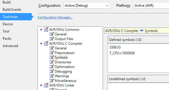

wenn ich eine Assemblerdatei in einem Projekt einfüge. Quelle: https://github.com/zevero/avr_boot
Die bemängelte Zeile:
ldi  r24, lo8(F_CPU / 100000)
F_CPU habe ich probeweise in main.c mit #define und auch im Makefile über die Properties-Einstellungen (Compiler/Symbols) angegeben ("1000000" und auch mit "UL"). Gebe ich den Wert 1000000 direkt ein, klappt es. Aber das ist natürlich unschick, da ich die Taktrate nur an einer Stelle eingeben möchte. Eine Idee dazu? Danke.
