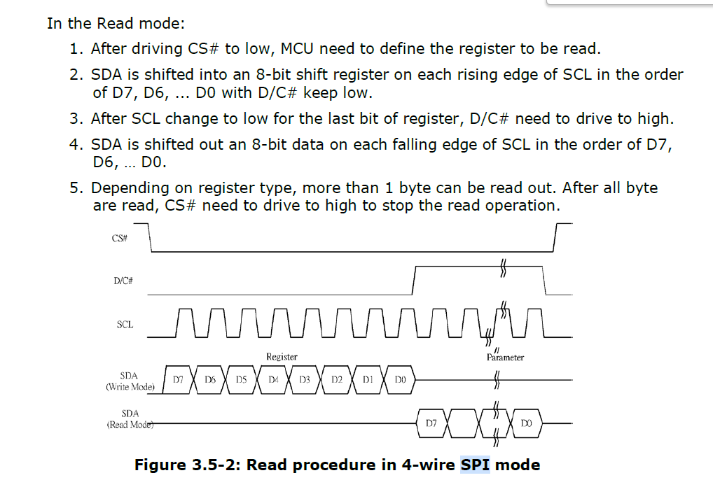

von Bot N. (botnec)
Danke für den Hinweis, aber ich habe in einem Datenblatt gelesen, das
man auch lesen können muss.
Bild ist aus "1.5inch e-Paper V2 Specifications"

ok, ich sehe es. Kein Problem. Verbinde MISO von Deinem MSP direkt mit
SDA des Displays. Verbinde MOSI von deinem MSP über einen ca 1k Ohm
Widerstand mit MISO (und damit mit SDA des Displays). Wenn Du jetzt was
sendest, bekommst Du die Sendedaten wieder empfangen. Wenn Du was liest,
dann musst Du aber auch immer was senden  - so ist das bei SPI halt.
Aber durch den 1k Widerstand kann das Display den von Dir gesendeten
Pegel problemlos überschreiben, und Du bekommst Deine Daten.
Das wird beispielsweise bei Microwire-EEPROMS (93C46/56/66/76/86) an
Netzwerk oder USB-Chips auch oft gemacht.
fchk

Danke , aber da wäre noch D/C bei 4 wire SPI. Man müsste dann wohl auf
3 wire SPI gehen.
Nachtrag: Bei 3 wire SPI müsste der Master 9 bit können, geht aber beim
MSP430 nicht. Nur 7 und 8 bit.
Entweder man braucht wirklich nicht lesen , andernfalls bleibt nur
bitbang. Wie macht das der Arduino o.ä. ?

Nö. Du musst einfach nur DC vor einer SPI-Transaktion passend setzen.
Gar kein Problem. Solltest Du hinbekommen.
Wenn Du im Wiki schaust: die lesen offenbar nichts zurück. SDA wird dort
immer nur mit MOSI verbunden.
fchk
Geht das , müßte ja synchron sein , oder? Siehe Bild oben.

Ja, das machen alle so. Du musst halt nur wissen, wann das
Schieberegister des SPI leer ist. Das sollte machbar sein.
fchk
