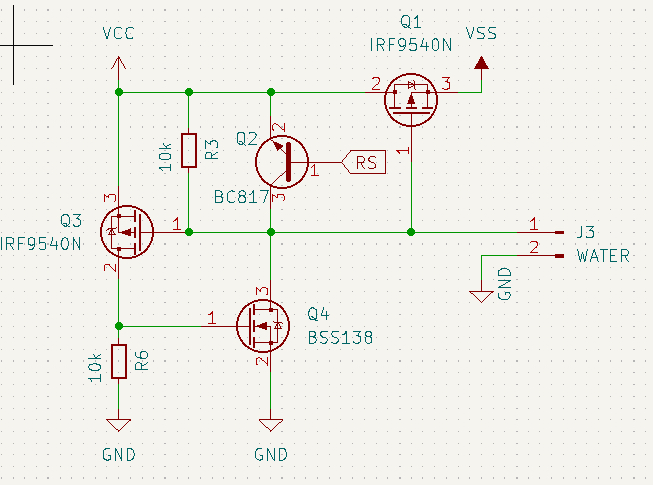

von Micha B. (michaelmitch_m)
Ich habe ein kleines Problem.
Die Schaltung, die ich mir ausgedacht habe (siehe Anhang) macht
Folgendes:
Wird am J3 Wasser erkannt, schaltet Q1 VCC auf VSS
Am VSS hängt ein AMS1117 der mir aus 5V dann 3.3V macht für einen uC.
Schalte ich nun den Pin 1 vom Q2 (RS = Reset) auf VCC (also auf die 5V),
wird die Selbsthaltung aufgelöst, VSS hat kein Saft mehr. Passt so weit!
Nun soll es aber so sein, dass ich nicht manuell RS auf VCC geben will,
sondern der uC mir einen OUT auf HIGH schaltet und selbst die
Selbsthaltung auflöst.
Und hier habe ich nun das Problem, dass das Reseten nur über VCC läuft,
aber nicht über die 3.3V die am OUT vom uC liegen. Es liegt nicht am uC,
auch wenn ich den RS direkt auf die 3.3V oder auf VSS gebe, passiert
nichts.
Hätte jemand einen Tipp?
von Sherlock 🕵🏽‍♂️ (Gast)
Q1 tut sicher nicht, was er soll. Er beginnt zu leiten, wenn die
Spannung am Gate 2-4 Volt höher ist  als an Source. So viel Verlust hast
du mindestens. Wenn der uC ordentlich Strom aufnimmt, wird der
Spannungsabfall mich größer.
Unabhängig davon kann auch Q2 nicht tun, was er soll. Er leitet, wenn
die Spannung an der Basis 0,7V höher ist, als an Emitter. Also noch
höher als VCC.
Selbst wenn dieses Problem nicht wäre, hättest du nich ein anderes
Problem: Wenn dein uC den Transistor zum Abschalten aktiviert, sinkt
dessen Versorgungsspannung. Dadurch wird die Ansteuerung des Transistors
schwächer  so dass die Versorgungsspannung wieder ansteigt.
Ein Irrtum ist hier, dass Transistoren nicht wie Relais (mit Hysterese)
ein/aus schalten. Das sind analoge Bauteile!

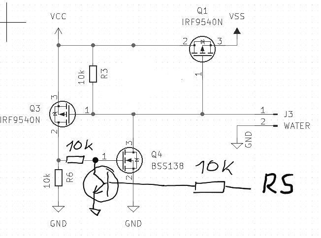

Ein erster Schritt zur Korrektur wäre den Q2  da oben weg zu nehmen und
ihn stattdessen dazu benutzen, den Q4 aus zu schalten. Also Emitter an
GND und Kollektor am Gate von Q4. Vor die Basis muss ein Vorwiderstand,
und vor das Gate von Q4 kommt auch ein Vorwiderstand.
Q1 kommt ganz weg. Stattdessen ist Drain von Q3 dein Ausgang.
Q3 musst du durch ein anderes Modell ersetzten, dessen RDSon für 5V
spezifiziert ist.
Es kann aber sein, dass dir ganze Chose trotzdem nicht funktioniert,
weil der Mikrocontroller das Abschaltsignal nicht lange genug geben
kann. Ich würde das ganz anders aufbauen, mit einem Flipflop.

von Enrico E. (pussy_brauser)
> nichts.
Genau DAS sollte man mal ausprobieren.
Für Jemand, der schon länger damit zu tun hat, ist das das Schlimmste,
was passieren kann, denn Vdd ist die positive Versorgung und Vss die
Negative. Dazwischen hängt der GND.
Alternativ ist in der Digitaltechnik Vdd die positive Versorgung und Vss
der GND.
Und niemals käme so jemand auf die Ide, Vdd mit Vss zu verbinden. Dazu
ein kleiner Merksatz, der im Dialekt hier ganz gut funktioniert:
Vdd kommt von "der druggt" (der drückt) und Vss von "sell saugt"
(selbiger saugt). Dann wird einem (zusammen mit der technischen
Stromrichtung) recht schnell klar, was wohin gehört.
> nichts.
Weil die Bodydiode im Q1 auch bei hochohmiger DS-STrecke leitet, wird
Vss höchstens auf Vdd-0,5V abfallen können.
Ein Wort zu diesen vielen verpolten Bauteilen: die Pfeile in den
Symbolen bedeuten, dass das Bauteil in diese Richtung den (technischen)
Strom leitet, der von "plus" nach "minus" fließt. Und wenn man dann noch
weiß, dass ein bipolarer Transistor leitet, wenn Strom durch die
BE-Diode fließt, dann wird schnell klar, warum der Q2 falsch herum drin
ist. Genauso schnell wird einem klar, warum der Q1 als Diode geschaltet
ist...
> höher als VCC.
Du verwechselst das mit den isolierten Gates von Mosfets. Denn hier wird
lustigerweise der Q2 sogar irgendwie "funktionieren", wenn die Spannung
an der Basis so hoch wird, dass die BC-Diode leitet. Nur leitet er halt
ganz schlecht mit einer lausigen Stromverstärkung. Denn die hier
angewendete Schaltung heißt "Bipolartransistor im Inversbetrieb":
- https://www.google.com/search?q=bipolartransistor+inversbetrieb
Was willst du denn überhaupt machen? Den Wasserstand anhand der
Leitfähigkeit erkennen und dann den µC einschalten, bis der sich selbst
wieder ausschaltet?
Dann ist dir aber schon klar, dass du diese Selbshaltung prinzipiell
nicht ausschalten kannst, so lange die Fühlerkontakte belegt sind? Oder
andersrum: du kannst sie zwar ausschalten, die Selbsthaltung schaltet
sich aber sofort danach wieder ein...

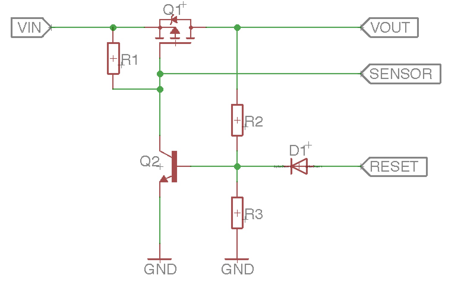

von Hans (ths23)
> Negative. ...
VDD kommt aber weder in dem Schaltplan noch in der Beschreibung des TO
vor.
Die Bezeichnung der Eingangsspannung mit VCC ist ja prinzipiell korrekt,
da mit VCC eine positve Versorgungsspannung bezeichnet wird. Die
Bezeichnung VSS ist allerdings, wenn man die allgemein üblichen
Definitionen für Spannungsbezeichnungen berücksichtigt, hier fehl am
Platze. Besser wären in diesem Fall vermutlich die Bezeichnungen Vin und
Vout gewesen. Das ist aber nur im Endeffekt erst mal nur ne Bezeichnung,
die, auch wenn sie nicht korrekt ist, für gewünschte Funktion nicht
relevant.
Vielmehr hat TO ganz offensichtlich ein Problem damit,
Halbleiterbauelemente elektrisch korrekt in die Schaltung einzusetzen.
Q1 und Q2 sind beide falsch herum in der Schaltung. Für den p-Kanal FET
gilt, daß das Sourcepotential größer als das Drainpotential ist,
demzufolge gehört Source vom Q1 beim TO an Vcc. Damit wäre dann auch
gleich das Problem mit der Bodydiode gelöst.
Q3 und Q4 sind überflüssig, wenn man den Q2 anders anordnet, indem man
Q2 einfach zu J3 parallel schaltet  - Emitter natürlich an GND. Basis
kommt über einen Spannungsteiler an die Ausgangsspannung. Sobald jetz Q1
eingeschalten hat, bekommt Q2 Basisstrom, öffnet und zieht das Gate von
Q1 nach GND, womit dieser ebenfalls geöffnet bleibt. Zum Unterbrechen
der Selbsthaltung wird einfach das Basispotential von Q2 (über eine
richtig gepolte Diode) kurzzeitig nach GND gezogen.
Oj oj oj...
Danke... jaaa Q1 ist tatsächlich falsch eingezeichnet... Auf meinem
Aufbau aber ist der aber Korrekt..
SORRYYY!!!!!
Und ja, E-Technik ist bei mir schon ewig her :)
Worum geht es?!
Sobald die beiden Kontakte nur kurz mit Wasser in Berührung kommen soll
Q1 VCC "durchschalten" Ich will also am Drain eine Spannung haben um
eben einen DC/DC mit einem uC zu betreiben.
War Kontakt mit Wasser geht das ganze in Selbsthaltung, der uC läuft!
Bis hierher funktioniert das ganze auch.
Dann soll der uC seine paar Aufgaben machen und nach einer Weile über
einen GPIO die ganze Schaltung wieder in Ruhe versetzen.
In Ruhe versetzt werden kann die wenn ich die Gates von Q1 bzw Q3 auf
VCC lege. Das funktioniert.. Nur der uC hat kein VCC sondern nur seine
3.3V

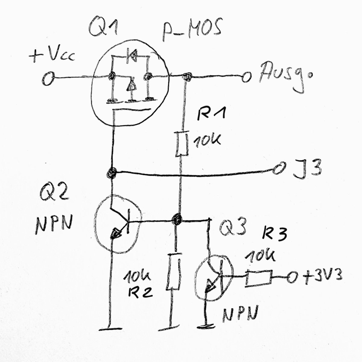

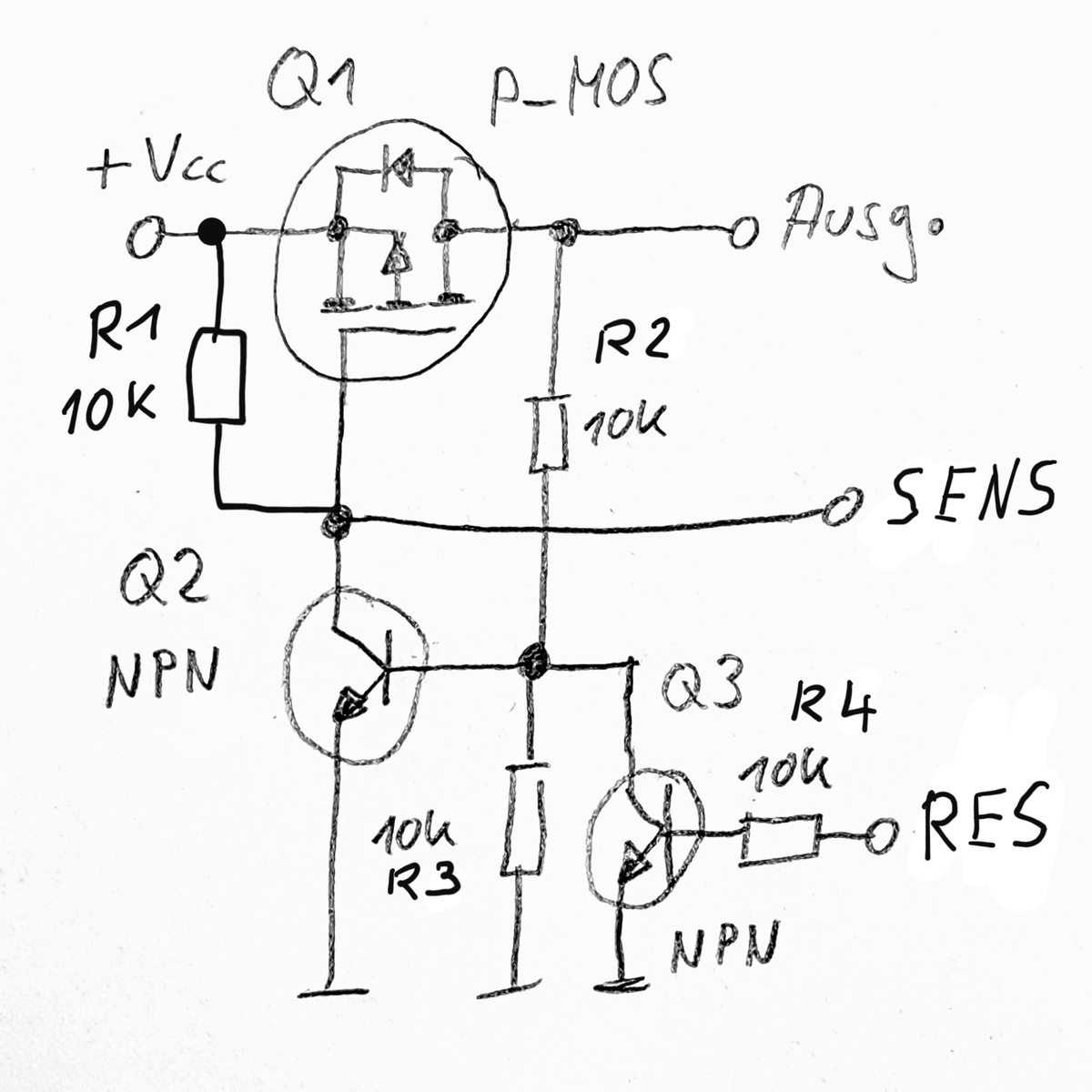

Micha B. schrieb:
> Nur der uC hat kein VCC sondern nur seine 3.3V
Diese 3,3V kann man nutzen, um Q3 für das Rücksetzen anzusteuern.
Nur wenn die beiden Elektroden dann immer noch im Wasser stecken
sollten, dann schaltet sich die Schaltung nach Beendigung des
Resetimpulses wieder ein!

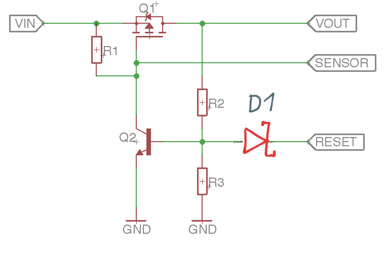

von Hans (ths23)
> 3.3V
Deshalb die Lösung ohne Q3 und Q4 die braucht es nicht. Der FET, 1
Transistor und ein bissel Hühnerfutter drum rum reicht. Rücksetzen
erfolgt, wenn man den Reseteingang auf GND zieht. Wenn man es anders
herum haben möchte, dann so wie vom Pussy_brauser
PS: Die Diode ist falsch rum drin - bitte umdrehen.
Falls die Flussspannung von D1 zu hoch sein sollte, oder der uC nicht
weit genug auf GND runter ziehen kann, dann könnte man für D1 auch eine
Schottkydiode einsetzen.
Bei meiner Schaltung hatte ich noch den Pull-Up Widerstand R1 vergessen
einzuzeichnen.

Enrico E. schrieb:
Es ist ungeschickt, den "Zurücksetz-Impuls" high-aktiv zu machen, denn
1. ist der Ausgang eines µC bis zur Initialisierung evtl. ein Eingang
mit Pullup. Die Selbsthaltung wird also gleich beim ersten Bestromen des
µC ausgehebelt.
2. muss der Controller Ausgang ein "high" ausgeben, bis er ausgeschaltet
ist. Das ist ungeschickt, wenn er sich grade selber den Saft abdrehen
will.
Merke: Selbsthaltung immer mit einem High-Pegel am Ausgang. Denn dann
bedeutet Low = Aus. Und das ist ja der Zustand des Pins bei 0V an dessen
Vcc-Pin.
Enrico E. schrieb:
> einzuzeichnen.
Deine Schaltung scheint zu funktionieren:)
Der Sensor regiert hier aber sowohl auf HIGH als auch auf LOW, was aber
im Grunde egal ist..
Ich habe hinter D1 (also auf RESET) jetzt noch einen Pull-Up gesetzt.
der uC geht auf HIGH beim starten und wenn er Resetet zieht er den GPIO
auf LOW und schaltet alles ab!
Danke!
