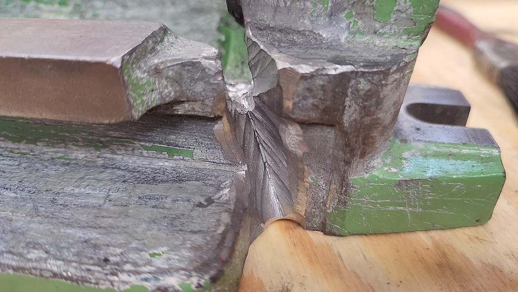

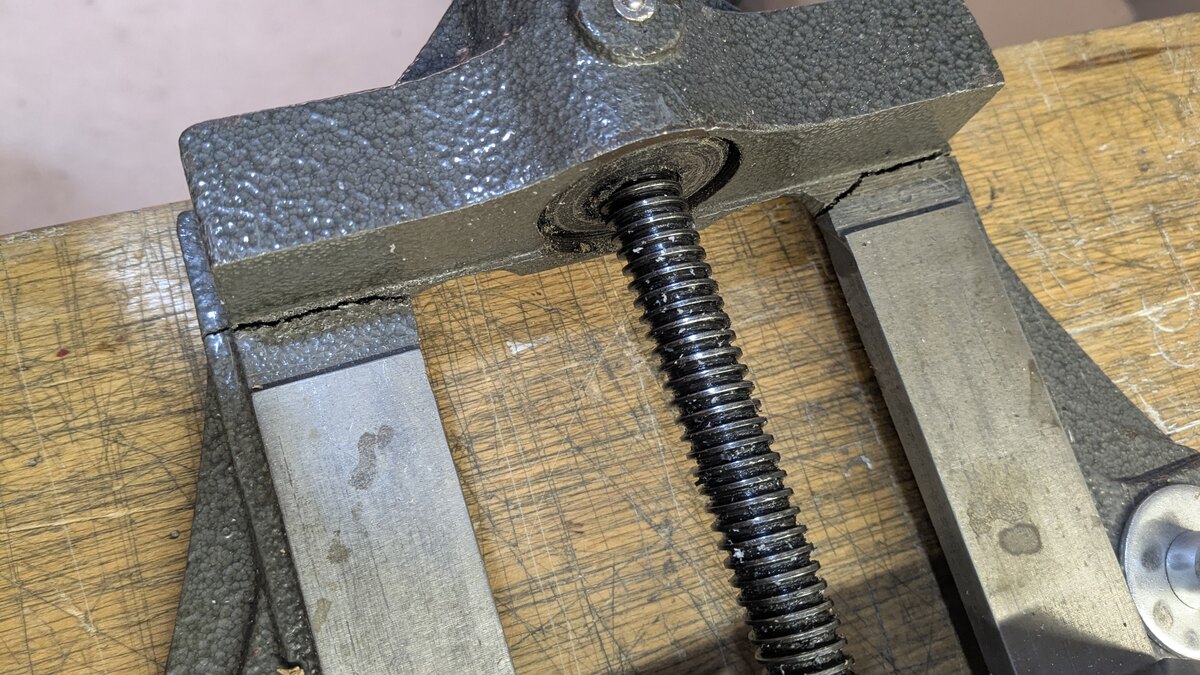

Moin

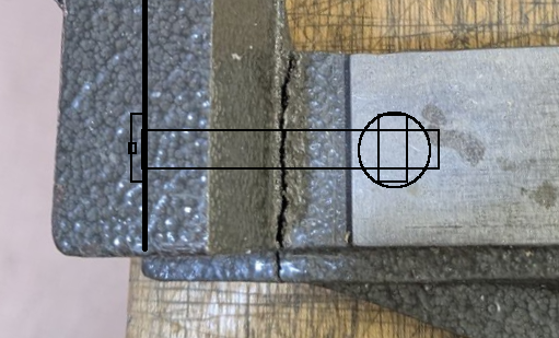

mein schöner Maschinenschraubstock hat zwei Risse bekommen.
Spricht entweder gegen seine Qualität, oder für meine Oberarme...
Aber was nun?
Irgendjemand ne gute Idee, die nix oder nicht viel kostet?

Da du vermutlich keine Maschinen besitzt, die Backen nach verschweißen
wieder parallel zu richten, bleibt nur entsorgen.
Oder kleben und als Deko benutzen.
Du besorgst Die zwei Klötze von 2cm Dicke für die gebrochene Ecke. In
die kommen 4 Löcher mit einem Gewinde. Dann bohrst Du Löcher durch den
Schraubstock und schraubst das zusammen.
Du verlierst dadurch dann nur 2cm des gesamten Stellweges.

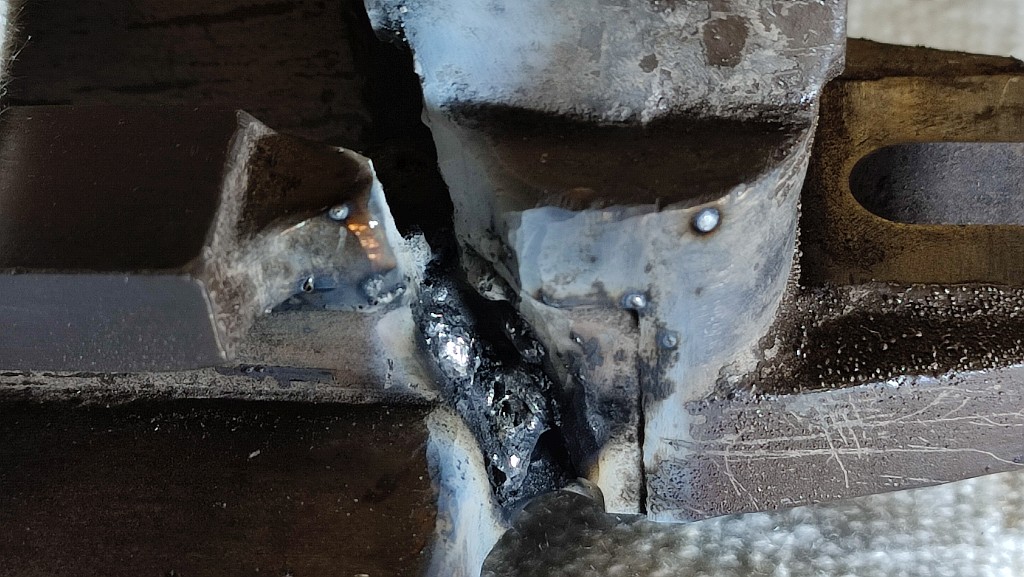

Schlosserei, Karosserie-Betrieb oder Kfz-Werkstatt suchen und fragen, ob
die dir das schweißen und richten können.
Die machen das u.U. auch für einen Beitrag in die Kaffeekasse.

Wird nix, mit schweissen und Grauguss und Sekundenkleber ist wohl auch
nix, d.h. ab ins Altmetall und was richtiges kaufen.
von Ralf X. (ralf0815)
🍅🍅 🍅. schrieb:
> Wird nix, mit schweissen und Grauguss.....
Spezialisten/Profis können das, auch wenn die ursprüngliche Güte idR
nicht wieder hergestellt werden kann.
Woran machst Du fest, dass das hier nichts "richtiges" war oder ist?
Mittels passender Überlastung ist alles und jedes Teil kaputt zu machen.

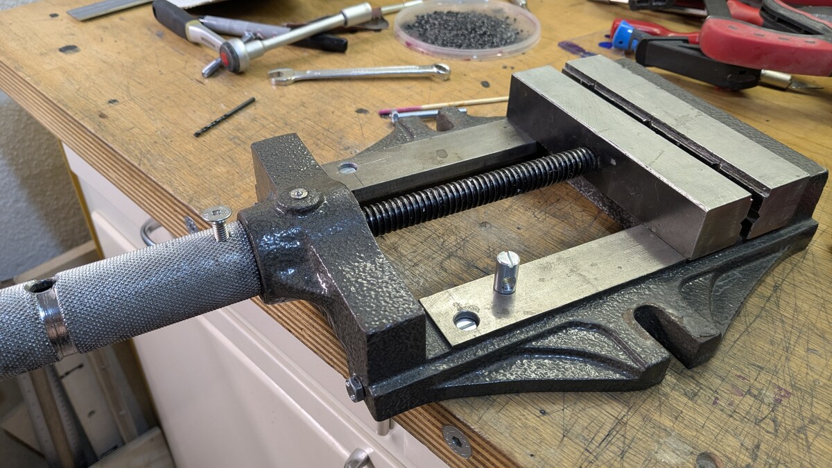

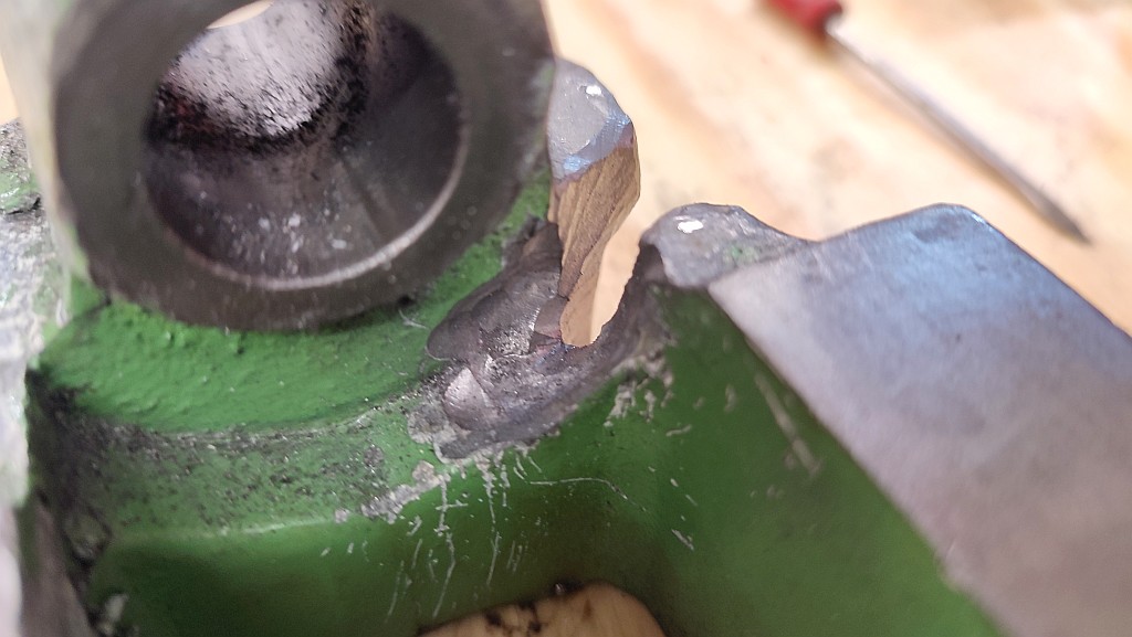

von Hans (ths23)
> Aber was nun?
Hart löten mit Messing- oder Neusilberlot und passen Flußmittel würde
gehen, wenn Du passendes Werkzeug hast.
Ansonsten oder zusätzlich, wenn Löten funktioniert hat, bei der
Spindellagerung einfach links und rechts zwei Löcher bohren und den
ganzen Kram auf eine Stahlplatte schrauben.
> Güte idR nicht wieder hergestellt werden kann.
Kriegt man auf jeden Fall nicht so gut hin, daß man das wieder als
Schraubstock verwenden kann. Dann bricht es beim nächsten Mal direkt
neben der Schweißnaht.
Wegschmeißen und neu kaufen. Und diesmal ein Teil, was hält.
von Thomas H. (thomash2)
Wie wär's mit abschleifen / fräsen, den Schraubstock etwas verkürzen und
vertikal mit 2 Schrauben fixieren?
von Lu (oszi45)
2x M6 auf jeder Seite wäre ein Versuch, aber die Kraft der Spindel wird
zu groß sein, um eine Lösung für Ewigkeit zu sein.

kannst du hartlöten? das wäre mein erster versuch...
von Thomas R. (thomasr)
Billiger Grauguß und dann auch noch an dieser extrem belasteten Stelle?
Da bin ich heute noch dankbar daß mein Peddinghaus nur aus geschweißten
Stahlteilen besteht und 1977 für einen einfachen Lehrling SEHR teuer
war.....
von Bradward B. (Firma: Starfleet) (ltjg_boimler)
Eben, Diagnose: Materialfehler - da kannste nix machen.
Es sind auch schon Schiffe wegen Materialfehler plötzlich gesunken,
insbesonders Kälte löst Sprödbruch aus:

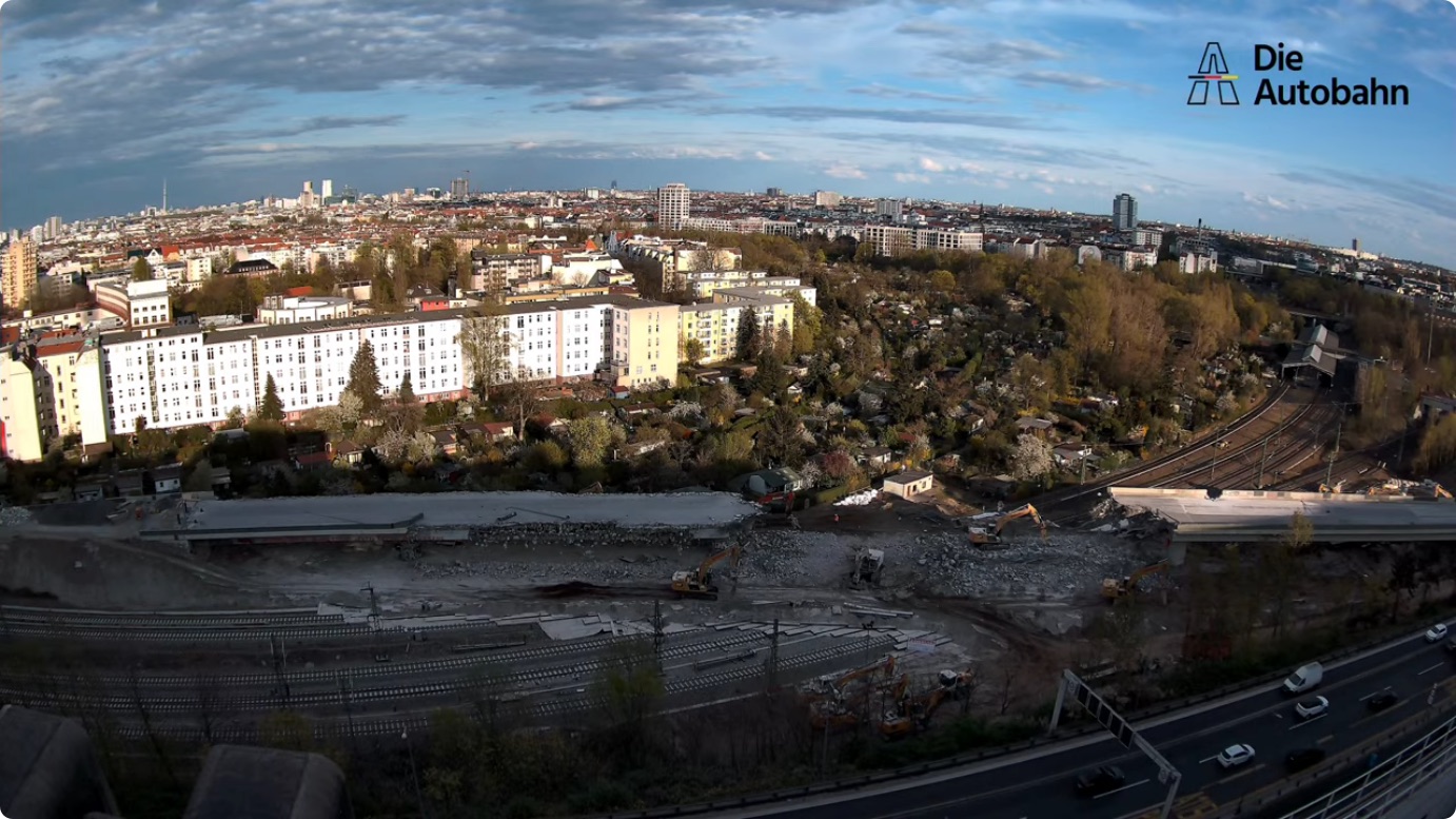

Und dann kam Carola.
Oder (auch wenn mit Sicherheit mit anderem Stahl konstruiert) die
sogenannte "Ringbahnbrücke" der A100, die im Moment abgerissen wird.
https://de.wikipedia.org/wiki/Ringbahnbr%C3%BCcke_(A_100)
Livestream der Abbrucharbeiten:
https://www.youtube.com/watch?v=_IavCsnv6_o
(siehe Bild)

Vielleicht wären Schrauben eine Möglichkeit. Löcher bohren, am besten
nicht nur Gewinde schneiden, sondern irgendwo eine Gegenmutter.
Ein Querloch von unten geht vielleicht.
Und dann sachte anpacken, nicht mehr den Rabiator dranlassen.

Wie bekommt man so etwas überhaupt hin?
Drehe ich die Spindel fest, wird das Material auf Druck belastet.
Unter Druck dürfte es solche Risse nicht geben, des sei denn, ich
verkante
das Ganze irgendwie oder benutze unter Verspannung einen Hammer etc.
von Manfred P. (pruckelfred)
Träum weiter, dass eine dieser passend ausgestattet sein könnte. Und
egal was oder wie, bei Erwärmung würde sich das Teil verziehen und
klemmen.
Genau anders herum. Man will ja das Material im Schraubstock auf Druck
belasten, also wird die Konstruktion, mit der man das anstellt, auf Zug
belastet. Wäre mit vernünftigem Werkzeugstahl auch nicht so
problematisch wie mit Grauguss, aber wahrscheinlich war dieser fancy
flache Schraubstock nicht für große Kräfte ausgelegt (oder ein
Billigst-Einkauf aus Fernost). Oder wenn man an der Bruchstelle eine
Strebe gelassen hätte, daß sich die Kraft besser verteilt. Hat man aber
nicht und dann ist so ein 90° Winkel der perfekte Ort für so einen
Bruch.
Wo rohe Kräfte sinnlos walten ...
An diese Lösung hatte ich auch gedacht. Für die Kräfte würde ich
Schrauben der Dicke mindestens 8mm vorsehen. Da auf dem Bild die Dicke
der Flachstange nicht gut zu erkennen ist, nahm ich an, dass das dafür
zu wenig Materialdicke übrig bliebe.
von Ove M. (Firma: ;-) gibt es auch) (hasenstall)
> belastet.
> Bruch.
Das sehe ich immer noch anders! Du belastet die Spindel auf Zug, den
Schraubstock dagegen auf Druck.

gang und gäbe Gusseisen zu schweissen, meist rein autogen, später in
Kombination mit E-Schweissgerät.
von Dieter W. (dds5)
Ralf X. schrieb:
> In meiner Kindheit/Jugend in den 70ern war es auch in den Klitschen noch
Das war dann aber mit hoher Wahrscheinlichkeit Temperguss oder
Stahlguss.
Grauguss schweißen geht nur einigermaßen mit Nickelelektroden und gutem
Vorwärmen des ganzen Teils.

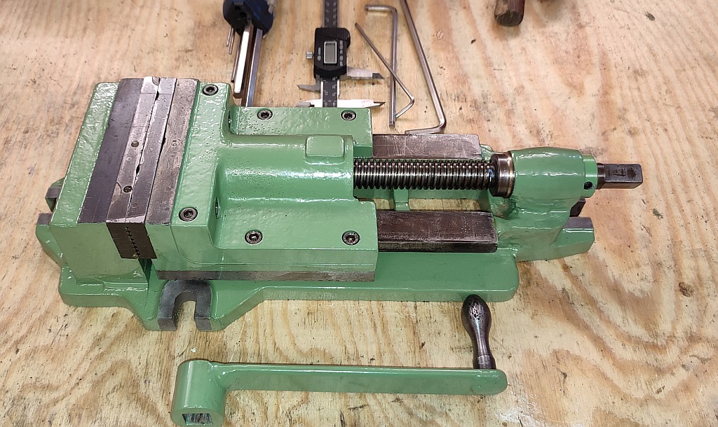

Du hast die Funktionsweise diese Schraubstocks nicht verstanden. Das im
Foto sichtbare Teil ist nicht die feste Backe sondern das Gegenlager der
Spindel.

von Thomas (kosmos)
Christoph db1uq K hat ja Schrauben vorgeschlagen, ich vermute aber das
bei so Gusszeugs der Bohrer/Gewindebohrer festgeht/bricht oder gibts in
der Hinsicht keine Probleme? Aber wenn man es hinbekommt dann würde ich
über die etwas ausgeschliffene obere Bruchkannte nochmal drüber
schweißen.
von Lu (oszi45)
Schrottplatz od. f. ca. >50€ neuen Maschinenschraubstock. Ein richtiger
Maschinenschraubstock wiegt ca. 10 kg. Dein Spielzeug oben dreht sich
mit, wenn der Bohrer mal hakt.
von Walter T. (nicolas)
Der "schöne Maschinenschraubstock" ist ein billiger Bohrschraubstock.
Da lohnt es sich noch nicht einmal, einen Griff zum wegwerfen
anzuschweißen.
Ein Maschinenschraubstock sieht anders aus.
Such Dir den nächsten Schraubstock in der passenden Größe für Deine
Arbeit. Für einen besseren Tipp fehlt hier Kontext.
Thomas schrieb:
> ich vermute aber das bei so Gusszeugs der Bohrer/Gewindebohrer
> festgeht/bricht
Grauguss ist durch den Kohlenstoffanteil sogar halbwegs
selbstschmierend. Mit dem nötigen Gefühl kann man da schon Gewinde
bohren.
Aber ich würde ansonsten den anderen zustimmen, dass Neukauf hier die
beste Lösung ist.

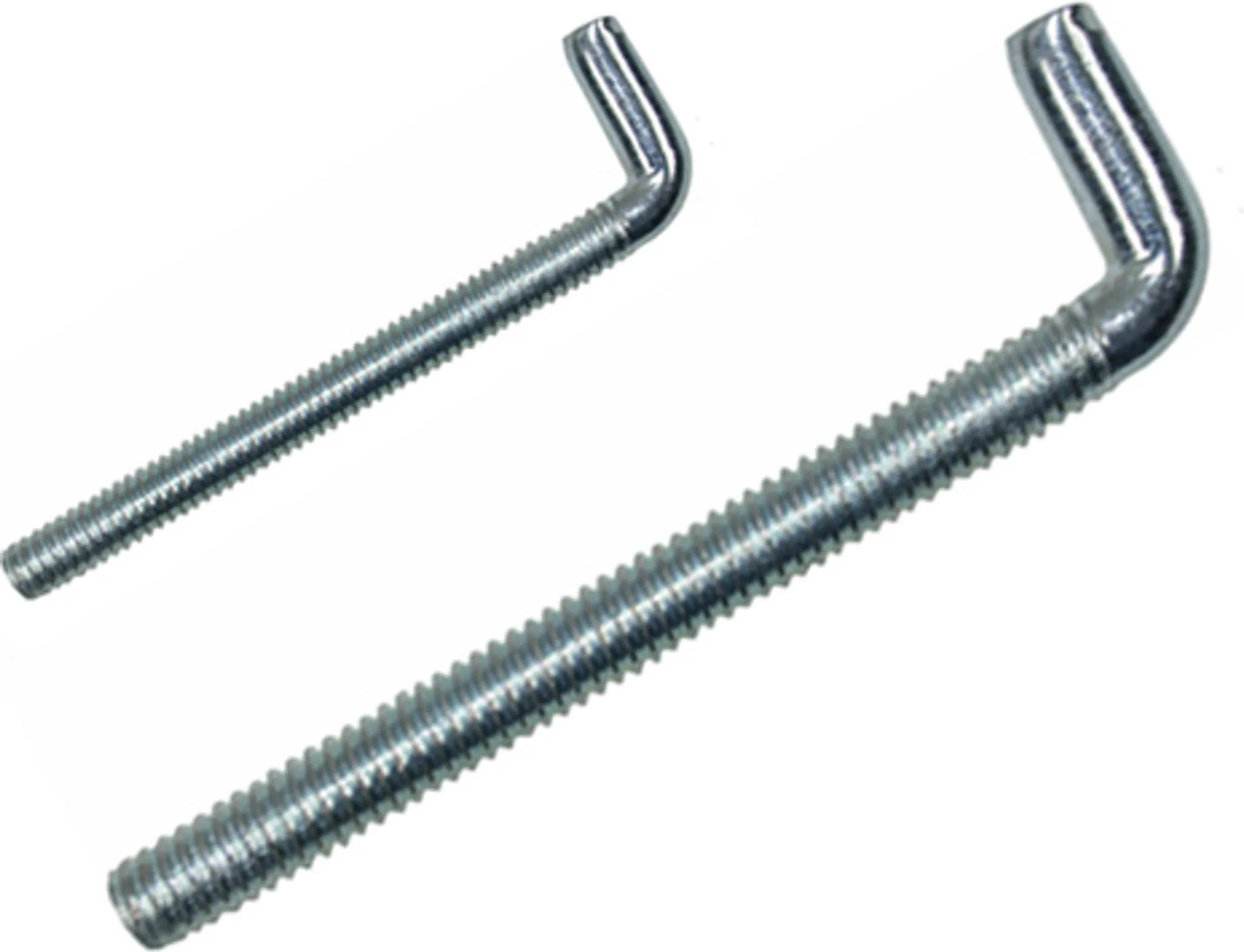

von Bruno V. (bruno_v)
Vielleicht vertue ich mich ja, aber sollte die Befestigung nicht
möglichst "hoch" ansetzen? Und ist ein Verkanten beim Schweißen nicht
egal, weil das Gegenlager ein wenig "schwimmt"?
Ich würde einen rechtwinkligen Schraubenhaken nehmen.
Den Riss irgendwie schließen (schweißen, notfalls kleben). Dann den
Haken mit kurzem Ende (ggf. gekürzt) in ein Loch in die Lauffläche, das
lange Ende mit Gewinde durch ein Loch im Steg und dahinter eine Mutter.
Wenn ich Guss schweißen könnte, ein massives "Dreieck" zwischen Steg und
Lauffläche.

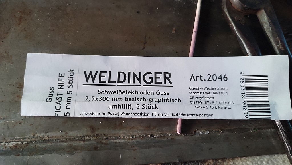

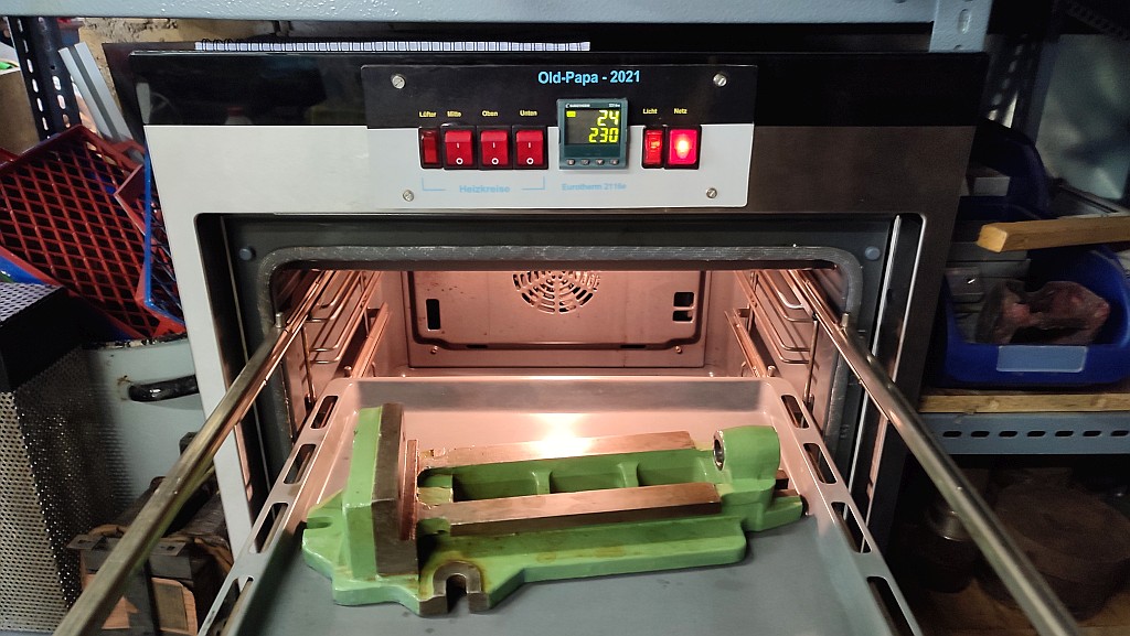

von Old P. (Firma: nix) (old-papa)
Darf ich auch mal?
Einer meiner Schraubstöcke hatte auch einen Riss. Den habe ich erst
durch das Ausschwitzen von Öl beim Pulverbeschichten gesehen.
Also zunächst den Riss richtig auffräsen, dann mit Gusselektroden ein
erster Schweißversuch, der ging in die Grütze, da immer wieder Öl aus
dem Guss ausgewschwitzt wurde.
Also nochmal in den Pulverofen und mit rund 400°C eine Stunde köcheln
gelassen. Danach dann mit weiteren Schweißlagen weiter gemacht, das ging
dann relativ gut.
Was sagt uns das? Einfach zusammenkleistern ist nichts und wenn das kein
Sammlerstück ist (wie meiner), dann lieber neu kaufen und stabiler!
Ich habe ja alle Voraussetzungen hier, wer diese nicht hat, ist eher
schlecht dran.
Old-Papa
deswegen kann man die richtigen auch am Bohrtisch festschrauben
von BirnKichler S. (Firma: Papier & Knalltüten Manufaktur) (max707)
Old P. schrieb:
> Darf ich auch mal?
> Also zunächst den Riss richtig auffräsen,...
Das geht bei dem TO aber nicht, da es eben kein Haarriss vorliegt den
man dann einfach frei fräsen kann. Dat Ding ist völlig abgerissen.
Rissflächen so bearbeiten das kein Spalt mehr zu sehen ist...
Und dann fixieren, so daß man Hartlöten kann. Aber wie?
Aufwand, Nutzen, Gebrauchsfähigkeit ...
Und auch Du hast mit Sicherheit den Haarriss nicht zu 100% beseitigen
können.

👍 ok, Dankeschön! Verstanden!
Hatte ein falsches Bild im Kopf!
Viele Grüße Ove
Michael B. schrieb:
> Ordentliche Bohrwerke verwenden spielfreie Pinole und Kurzbohrer, da
> wird auch nicht angekörnert weil der Bohrer genau dort ein Loch macht,
> wo der Bohrer hinzeigt.
Irrtum mein Bester! Ganz zu Anfang meiner Lohnarbeit (Anfang der 70er)
habe ich an diversen Bohrmaschinen gestanden (Reihenbohrmaschinen)
Gekörnt wurde auch nicht, aber mit aufgesetzten Bohrlehren im Akkord
gearbeitet. Selbst später am großen Bohrwerk (rund 33m Lang) wurde
entweder eine Lehre über den Lokomotivrahmen gespaxt oder angekörnt und
vorgebohrt auf den Tisch gewuchtet. Ich dann bis zu 100mm Durchmesser in
die Vorbohrung....
Ungekörnt nur aufs blanke Material kann man machen, wenn man ein
Gartentor bohrt, wenns präzise sein soll, dann körnt man an. Ausnahme
bei CNC-Maschinen mit ihren ultrakurz und -stabil gespannten Werkzeugen.
Doch auch da wird erstmal mit einem Anbohrer "gekörnt"
Old-Papa
Tja. Der eine versteht hier unter einem "ordentlichen Bohrwerk" ein
Lehrenbohrwerk oder eine Bohrfräsmaschine, der andere ein Säulenbohrwerk
und der dritte ein Horizontalbohrwerk.
Dann macht man das in Etappen: erst die Brüche zur Hälfte freifräsen
(oder Schleifen), dann ordentlich fixieren (zusammenpressen) und dort
Schweißen oder Löten (ja, auch beim Löten muss da was frei). Dann die
restliche Hälfte großzügig bis ins neu geschweißte freifräsen und
weiter.
Indem man eben nicht komplett freimacht...
Das ist eben das Problem, den Fotos nach zu urteilen ist das ein
19,99-Möppel, lohnt das?
> können.
Zumindest mit "Rissfinderspray" zeigte sich beim Auffräsen am Grund
nichts mehr. Garantie gibt es niemals... ;)
Old-Papa
> dann relativ gut.
Hy Papa :-)! schaffst du mit diesem Ofen wirklich 400 Grad? Habe auch so
einen modifizierten Ofen aus der Küche, aber bei 250 wird's mir
irgendwie schon mulmig.
Pulverofen...
Ist wohl was anderes als der in der Küche.
Wobei:
einer mit Pyrolyse-Funktion?
aber das mit dem  Öl willst Du nicht in der Küche machen
Ja, bis zu 500 Grad C. Original war ja diese Siemens-Steuerung verbaut,
die hier schon seit Jahren durch einen Thread von "Joachim" geistert,
diese hatte zur Reinigung eine Option bis 500 Grad. Leider ist auch
meine kurz nach dem Gebrauchtkauf des Ofens (35 Euro) in die Dutten
gegangen, weshalb eine Eurotherm verbaut wurde.
500 Grad habe ich aber noch nie gemacht, da dafür dann alle Heizwendeln
geschaltet werden müssen und das dann mit über 4000W! Das wollte ich
meiner Alu-Kabelei aus den 80er Jahren nicht zumuten. Den will ich mal
auf 400V.Drehstrom umbauen, doch zum Pulvern reicht das auch so.
Old-Papa

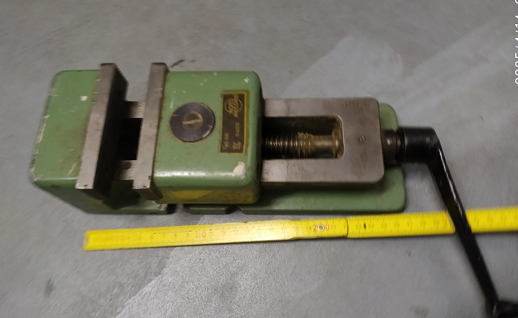

von Kolja L. (kolja82)
> Gewaltig ist des Schlossers Kraft, wenn er mit dem Hebel schafft.
Ich fühle mich ertappt 🤭
Aber ich danke Dir vor allem für die Idee mit den Schrauben.
Sind nur M6 geworden, weil ich keine größeren Querbolzen (?) hatte.
Scheint aber zu halten, but time will tell.
Was ich nicht verstehe, aber auch nicht verstehen will, ist welchen
Reflex ich mit meiner Frage bei so vielen Menschen aufgelöst habe.
70 Antworten und fast alle haben nichts mit meiner Frage / Bitte zu tun.
Warum schreibt ihr dann?
Sonst nichts zu tun?
Draußen scheint doch die Sonne 🥰
Finde ich toll, Kolja, dass Du nicht nur rückmeldest, was du gemacht
hast, sondern auch die beiden Fotos angehangen hast. Für mich sieht das
gut aus.
von Thomas (kosmos)
hat das mit dem Gewindebohren in den Guß gut funktioniert? Also ging das
leicht oder war das eher ne Plagerei?
> Eine einzelne Zahnkrone kostet mehr.
Du meinst, weil die rausfliegt wenn man sein Werkstück beim Bohren in
die Fresse bekommt weil der Schraubstock gebrochen ist?

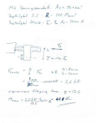

Ich habe mal versucht, eine grobe Abschätzung der Restfestigkeit dieser
Notreparatur auf der Rückseite meines gestrigen
Postillion-Kalenderblatts zu machen.
Es stecken natürlich ein paar Annahmen drin: Kein Sicherheitsfaktor, das
Gußteil ist ausreichend steif, die Last auf die beiden Schrauben perfekt
symmetrisch verteilt, Schrauben Festigkeitsklasse 5.6, Hemmung der
Spindel 0,5 und die Höhenverhältnisse einfach so aus dem Foto
abgeschätzt. Der größte Annahme ist natürlich, dass die Schrauben
perfekt vorgespannt sind.
Um die Schraubenverbindung mit bloßer Handkraft am Rändel zu zerstören,
muss man sich schon ein bischen anstrengen.
Die Zahlen kann man ja auf die realen Verhältnisse anpassen.
Ich will die Ausführung der Notreparatur nicht abwerten. Das ist sauber
gemacht. Aber als Dauerlösung erzeugt das ein massives Unwohlsein.
Ich habe seit mehreren Jahren einen Optimum BMS 100 auf der
Tischbohrmaschine. Kostet neu 50 € und hat für jene Maschine die
richtige Größe. Es wird unzählige Klone in der gleichen Preisklasse
geben.
Der Schraubstock muss nicht wieder brechen, dass das Teil herausfliegt.
Es reicht schon, wenn es nicht fest genug eingespannt ist.
Wenn ich raten wollte, wie das überhaupt passiert ist: Entweder ist der
Schraubstock heruntergefallen oder: Es wackelt sich los -> fester
anziehen -> es wackelt immer noch -> fester anziehen -> es wackelt immer
noch -> fester.... -> Knack.
von Udo S. (urschmitt)
Hat er nicht gemacht. Man sieht doch sehr schön den Möbelverbinder im
Querloch.
Coole Rechnung! Und was war nun auf der Vorderseite? ;-)

von Rainer D. (rainer4x4)
Die Schrauben werden deutlich höher belastet, da das abgebrochene Teil
auf Biegung beansprucht wird. Daher auch der ursprüngliche Bruch.
Und der Faktor a/b berücksichtigt das.
Die "Rechnung" ist schon arg optimistisch, aber die Biegung ist drin.
Top, danke 😃
Kolja L. schrieb:
> Top, danke 😃
Denk dran: Die Zahlen für den Abstand der Mittelachse der Schrauben zur
Unterkante a und der Abstand der Mittelachse der Spindel zur Unterkante
b und die Spindelsteigung sind frei erfunden. Für etwas realistischere
Zahlen solltest Du das bei Deinem eigenen Schraubstock ausmessen.
Edit: Die Festigkeitsklasse der Schrauben ist natürlich auch nur
geraten.
