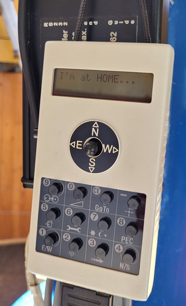

bei uns in der Sternwarte ist bei unserer Teleskop-Steuerung (Gemini Pulsar) die Handbox ausgefallen. Nach der Fehlersuche hat sich herausgestellt, dass das Display defekt ist.

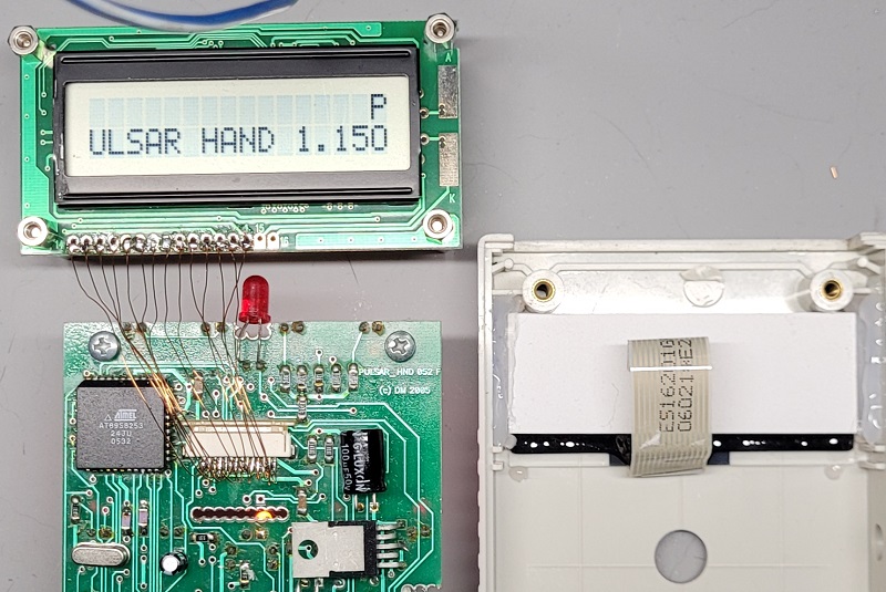

Im Rahmen der Fehlersuche und des reverse Engineering habe ich ein "unbekanntes" 2x16 LCD aus der Bastelkiste drangetüddelt. Wie auf dem Foto zu sehen, wird ein Text angezeigt, aber verschoben. Reproduzierbar immer an der Stelle. Ich vermute hier ein Problem mit dem Speicherbereichen des DRAM im Display und nicht mit dem Timing.
Das originale Display ist ein "Emerging Display ES16201", welches natürlich nirgens zu finden ist. Selbst das Datenblatt gabs nur auf einer Archiv-Seite.

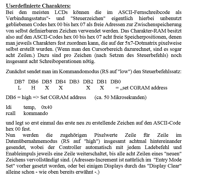

Mit den Adressen für die Zeichen wäre ich jetzt auch auf dem Stand, dass normalerweise die Zeichen bei 0x00 (oben links, erstes Zeichen) starten. Bei dem originalen Display ist es: ES16201GP Controller: NT7603 80 ... 8F C0 ... CF
Bei dem anfangs "unbekannten Display" (Hätte vorher mal auf die Idee kommen sollen da nach dem Typ zu gucken ... :) ) STC2E16DRG Controller: NT3881 80 ... 8F C0 ... CF
Also kann der verschobene Text ja nicht mehr mit der Adresierung zu tun haben, sondern eher mit dem Timing.
Was mit dann noch aufgefallen ist: Ein "Displaytech" 2x16 LCD hat die Adressen: 00 ... 0F 40 ... 4F
Aber, im Datenblatt steht zur Ansteuerung: SET DD RAM ADDRESS: Data Bit: |7|6|5|4|3|2|1|0| |1| DD Ram Addr | Kann es sein, das die unterschiedlichen Adressbereiche einfach daher kommt, das manche Hersteller das Bit-7 mit in den Adressbereich eingerechnet haben und manche nicht?

Was mir nicht ganz klar ist: Ist bei dem gezeigten Bild der Text in der 1. Zeile um 15 Zeichen verschoben oder sollte er in der 2. Zeile erscheinen? Mit einem Adressversatz von >= 64 (0x40) Zeichen wäre Beides nicht zu erklären. Auch die letzte '0' von '1.150' scheint normalerweise nicht sichtbar zu sein.
Hast Du vielleicht einen Verdahtungsfehler, daß 'E' noch zusätzlich Impulse bekommt? Erst messen, dann handeln!
That's it. Das eine ist der Control set. Da muss Adresse der Stelle, wo das Zeichen dargestellt werden soll, hinzuaddiert werden. Dann gibt es in der Programmierungsvariante die dezidierte Adressenangabe vor jeder Datenausgabe. Und bei einigen den Control set Einstellung mit automatischem Addieren. Entry/Shift Mode Set: Cursor Wandern nach rechts oder links oder nicht. Meine Empfehlung: Schau mal den Initaialisierungs-String an. Wie sieht der aus?

Moin, hier mal ein update der ganzen Geschichte.
Ich habe inzwischen ein zweites LCD mit anderem Controller aus der "Bastelkiste" angelötet. Dies zeigt sporadisch den Text an der richtigen Stellen. Danach habe ich das erste "Basteldisplay" wieder angelötet. Und auch hier konnte ich selten(er) sehen, dass der Text passend angezeigt wird. Auch durch häufiges kurzes aus-und-ein-schalten konnte die Textposition zwischen richtig und verschoben (immer um die gleiche Anzahl an Stellen) verändert werden.
Vermutlich ist hier einfach das Timing beim Power-Up nicht sauber. Ich meine mich erinnern zu können, das ich selbst mal so ein Problem hatte, als ich meine ersten Berührungspunkte mit einem 2x16 Dsiplay hatte. Das war noch zu der Zeit als es keine fertigen Bibliotheken dafür gab und ich die Initialisierung selbst nach Datenblattangabe in C umsetzen musste. Auf einem ATtiny2313. :-)
Ich habe dann das Display auf bester Bastler-Art mit Metallwinkeln und Pappe halbwegs mechanisch Stabil an die Controller-Platine befestigt und in unserer Teleskop-Kuppel an die Steuerung angeschlossen. Denn nur wenn der Hauptcontroller mit der Handbox verbunden ist läuft das Programm auf dem "Dsiplay-Controller" weiter. Und siehe da, alle nachfolgen LCD Ausgaben passten. (Siehe Foto)
Nun habe ich ein Display gefunden, welches zumindest schon mal mechanisch in das Gehäuse passt: Display Elektronik DEM16204FGH. Das Display hat einen "UCi7032c" Controller mit rausgeführten Chip Select Pin. Der Controller hat die gleichen Commands wie die üblichen HD44780 Kandidaten. Das Datenblatt von Display Elektronik ist da sehr unvollständig und sieht eher zusammengebastelt aus. Ich hoffe das Datenblatt zum Sitronix SI7032 ist da vergleichbar. Da heißt es zum Chip Select "Chip select in parallel mode and serial interface (Low active). When the CSB in falling edge state (in serial interface), the shift register and the clock counter are reset." Ich gehe davon aus, das ich das Signal nur auf Low ziehen muss und sich das Display dann "normal" verwenden lässt.
Display: https://display-elektronik.de/filter/DEM16204FGH.pdf Controller: https://newhavendisplay.com/content/app_notes/ST7032.pdf

Glücklicherweise war das neu bestellte Display "DEM16204FGH" schon am Wochenende da und ich konnte testen. Anschluss nach "Schema-F" hat nicht geklappt. Eine kleine Falle ist die Displayspannung Vo. Diese muss zwischen 2,7 V und 7 V liegen, was ich erst nach lesen des Datenblattes vom Dsiplay-Controller gefunden habe. Nach umverdrahten von 0 V auf 5 V lief es tadellos. Auch der Text startete immer an Position 0x0. Machanisch passte es dann auch noch gut ins Gehäuse.
Somit ist das Projekt nun glücklicherweise positiv beendet. Danke nochmal an alle Helfer für die viele Tipps und Ideen!
