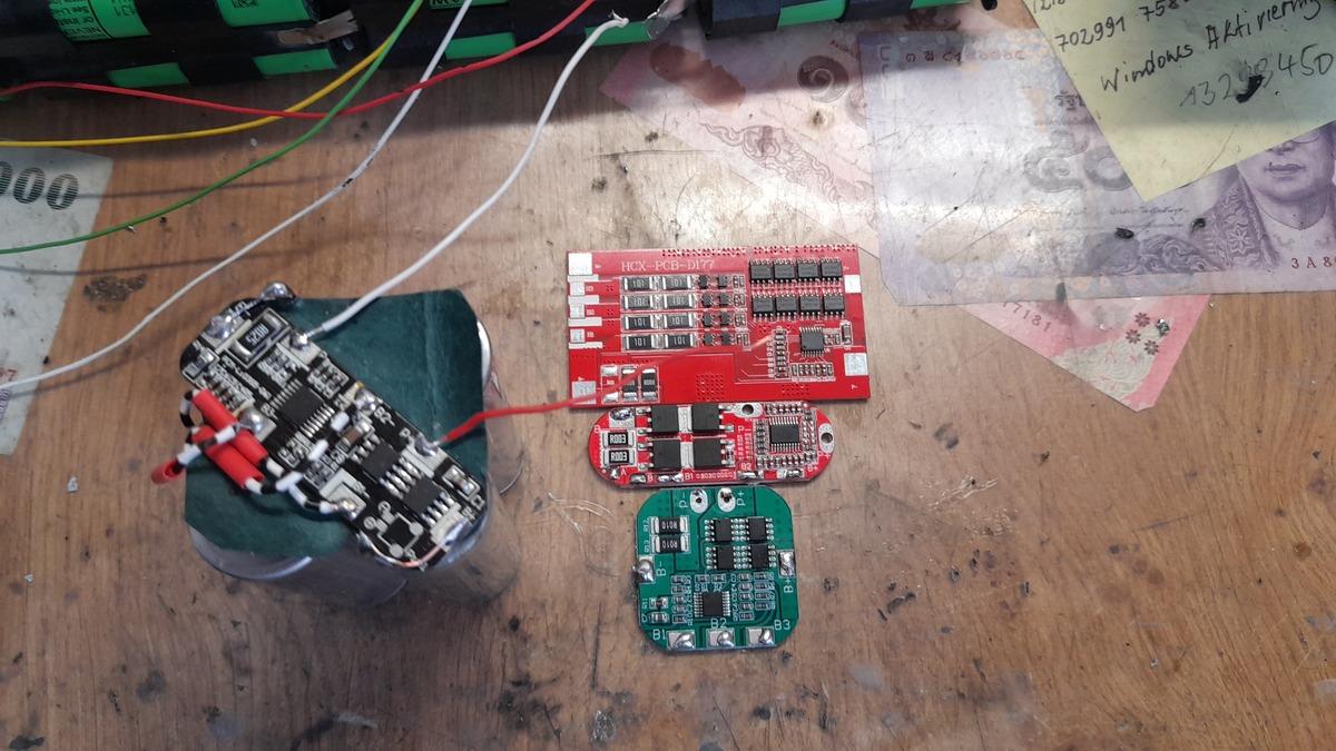

Könnt Ihr altem Bastler helfen? Hoffe das ich hier nicht falsch bin.
Ich möchte 4 Liion 21700 Akku mit BMS auusstatten um damit Akkubohrer
zu versorgen.
Hab dazu 3 verschiedene BMS Typen aber keiner von beiden bringt an den
P+ und P- eine spannung. Die Zellenabgriffe 4V,8V,12V sind korrekt. B-
un B+ ebenfalls.
Was kann das Problem sein. Müssen die BMS noch irgendwie "aufgeweckt"
werden.
Ist die Reihenfolge des Anklemmens wichtig?
Das alle Platinen defekt sind glaub ich nicht.
Wer kann mit Tip helfen? DANKE
von Oliver R. (orb)
Wolfgang H. schrieb:
> Müssen die BMS noch irgendwie "aufgeweckt" werden.
In der Regel ja.
Einmal Ladespannung anlegen und sie fangen an zu arbeiten.

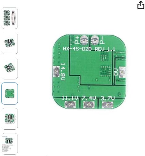

von Udo S. (urschmitt)
>> Einzelspannungen 4,14 , 8,30 , 12,46V.
> Und die vierte?
14,8V links im Bild an der Seite der Platine

von Wolfgang H. (ellobo)
Die 4.te also was als 14,8 gekennzeichnet ist doch gleichzeitig B+
derzeit 16,6V.
-B 0V
3,7
7,4
11,1
+B 14,8V
Ich hab 4 derzeig vorhandene BMS ausgetestet. ALLE das gleiche. Aus P+
und P- kommt nichts raus. Alle noch nie im Gebrauch.....,..
Dafür gibt es eine andere Merkwürdigkeit
Bei dem oberen roten BMS was ich auch erwecken konnte werden die 101
gekennzeichneten  R's warm auch ohne Last. Die R gehen zu den B1,2,3
Abzweig des Akku.
Dafür hab ich noch keine Erklärung  bedeutet  aber das da ein Strom
fließt  der Akku entlädt.
Übrigens  bei diesen CN BMS gibt es die Bezeichnung  B1 ,B2 usw. ab wo
also + oder - wird da gezählt.  So eindeutig ist das manchmal  wohl
nicht.

von H. H. (Gast)
> Abzweig des Akku.
Das sind die Widerstände des Balancers. Da haben die Akkus wohl mehr
Spannung als die Reglerchips erlauben, oder die MOSFETs sind kaputt.
Das könnte hinkommen denn die Gesamtspannung lag bei 16,5 Volt.
Hab jetzt  eine der grünen Platinen wo die Spannung an den
Balancereingängen stand genommen  da ist keine Erwärmung.

von H. H. (Gast)
Die grüne hat gar keinen Balancer.
Verstehe  ich nicht! Dann sind die Eingänge also nur zur Einzelzellen
Überwachung?
Die Platine mit den dicken Widerständen macht "passives" Balancing, also
nicht nur während des Ladens, sondern einfach im Normalbetrieb.
