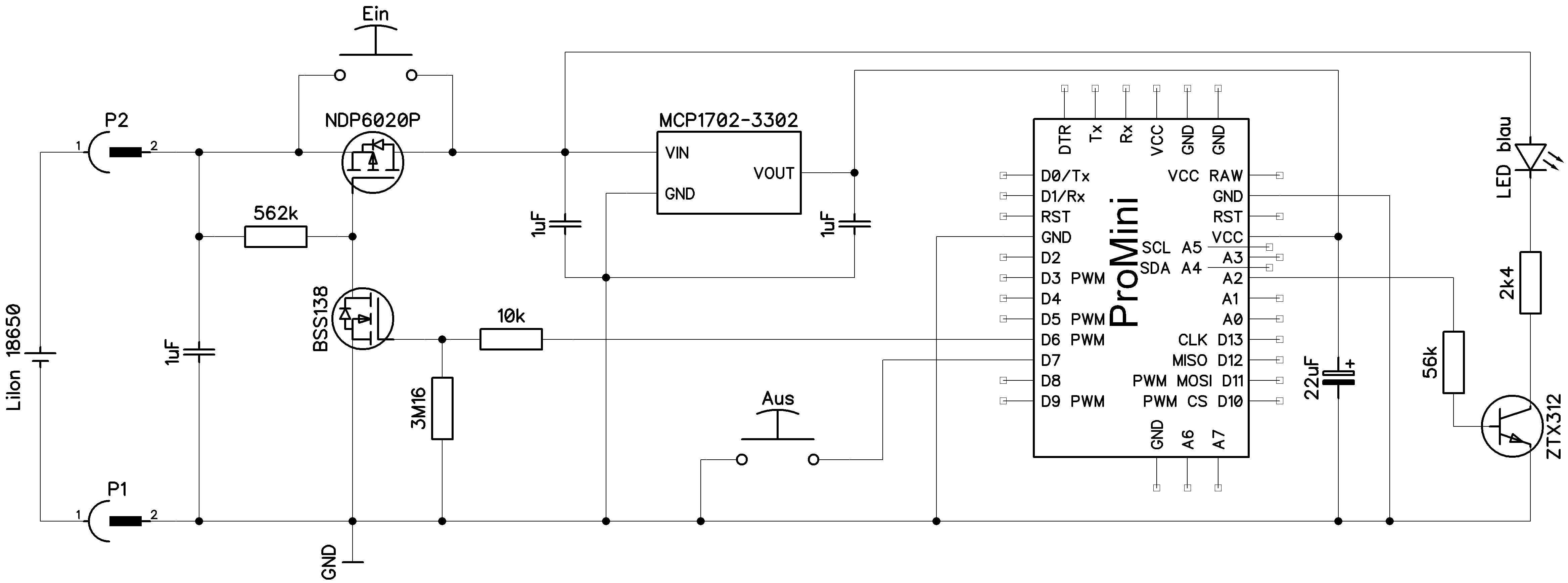

Wenn du eh schon einen Arduino verwendest, dann kann der doch auch die
Akkuspannung überwachen, per Spannungsteiler an einem Analog Input. Mit
einem Transistor, der per Digitalausgang eine Selbsthaltung realisiert,
die du bei Unterspannung einfach ausknipst, hast du keinen
Ruhestromverbrauch.
von Manfred P. (pruckelfred)
> Ruhestromverbrauch.
Jou, so habe ich das gemacht, an einem LiIon. Um den Arduino herum ist
unter anderem auch ein Display, was kurz vor dem Ende warnt und Aus ist
danach absolut stromlos.
Die Schaltung taugt ebenso für 12 Volt, wobei der P-FET oben kein
Logic-Level sein muß, aber einen möglichst geringen RDS(on) haben
sollte. Anstatt des MCP1702 sitzt da eben sein Wandler von 12 auf 5
Volt.
Anstatt "von Hand zu Fuß" kann er natürlich auch nach einem Wandler
suchen, der sich abschalten lässt.
Die Messung der Batteriespannung per Teiler mit knapp 1 mA Querstrom an
einem Analog-Eingang des µC bekommt er hoffentlich selbst hin. Man kann
es auf die Spitze treiben und den Meß-Teiler nur alle Viertelstunde per
FET kurz anschalten, das habe ich an anderer Stelle so gemacht.

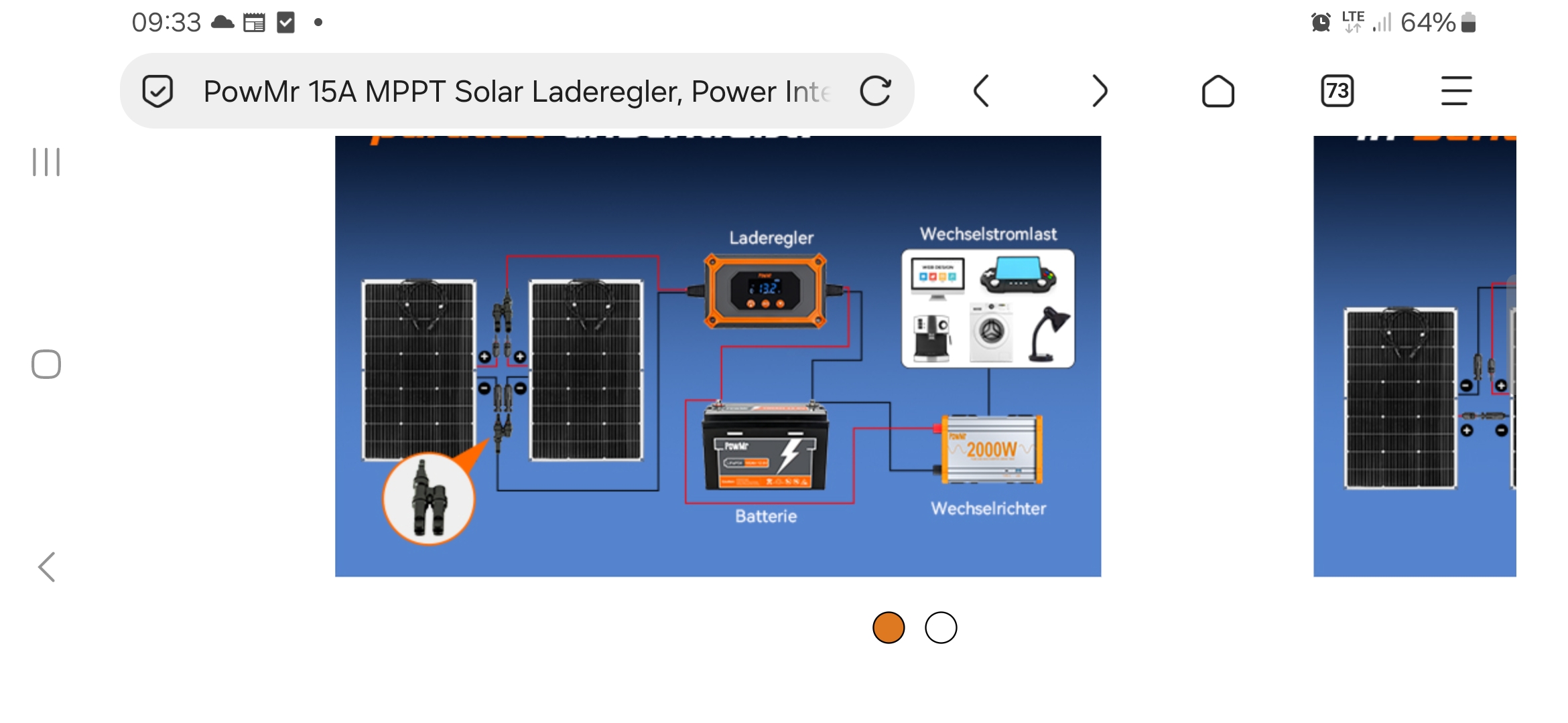

Tobi schrieb:
> Als Solar-Laderegler habe ich aktuell diesen hier: ...
Tobi schrieb:
> Ich habe mir jetzt mal den Batteriewächter bestellt, den Wolfgang
> empfohlen hat.
Das passt. Den Laderegler musst Du um die Schutzschaltung ergaenzen.
Tom A. schrieb:
> Der von mir verwendete Regler und Ähnliche überwachen nicht nur das
> laden des Akku, sondern auch das entladen.
Der Solarregler des TE hat aber keinen Lastausgang. Der lädt
ausschliesslich die Batterie und hat deswegen keine
Unterspannungsüberwachung, wohl aber Überspannungsschutz. Der
Batteriewächter muss also in den Lastkreis.
Matthias S. schrieb:
> und hat deswegen keine Unterspannungsüberwachung
Matthias hat das verständlicher ausgedrückt, als ich im Post davor.
Bei Deinem Laderegler, Tobi, wird in der Beschreibung auch behauptet es
gäbe einen Unterspannungsschutz. Oft ist dabei nur gemeint, dass der
Akku nicht über die Solarzellenseite enttladen würde, wenn die
Eingangsspannung niedriger als die des Akkus wäre. Manchmal gibt es noch
die Funktion, dass der Solarladeregler ein Ruhestromaufnahme im Bereich
von wenigen zehn Milliamper aufweist, aber bei Unterspannung sich
abschaltet und kleiner ein Milliamper wird.
Aber keine der beiden Funktionen schaltet Deine Last bei Unterspannung
ab und der Hersteller nutzt die Irreführung für die Beschreibung.
