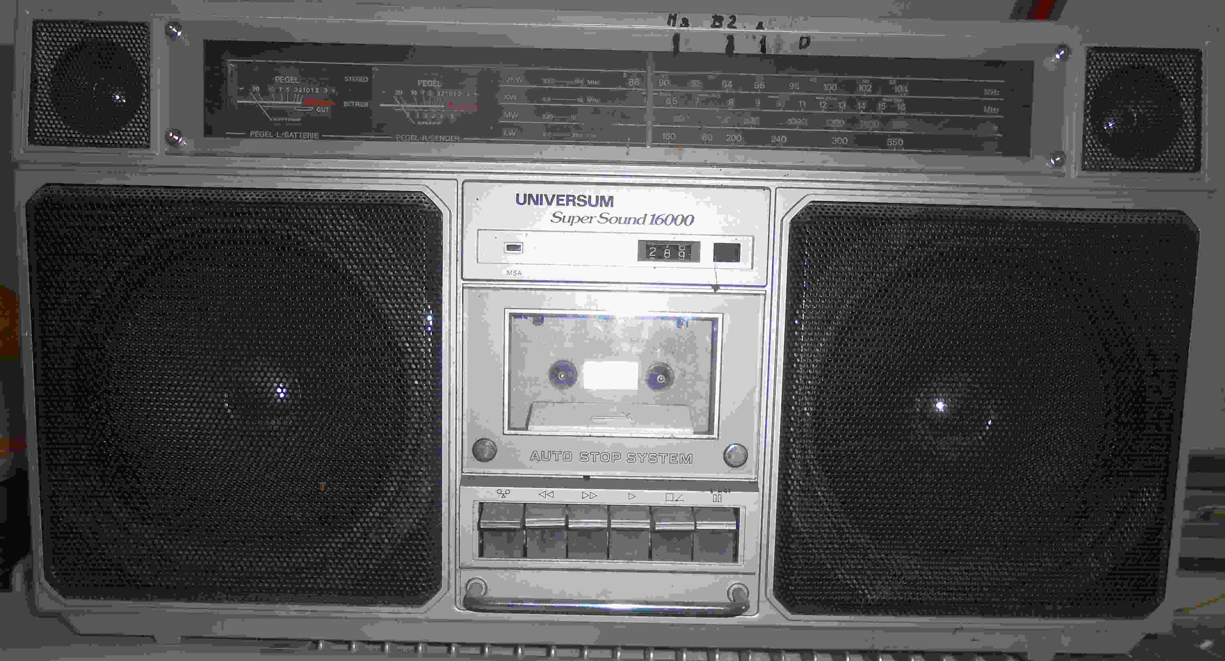

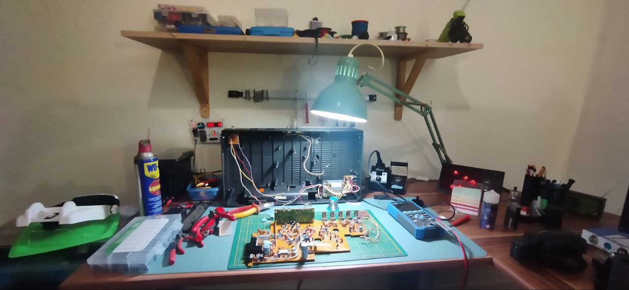

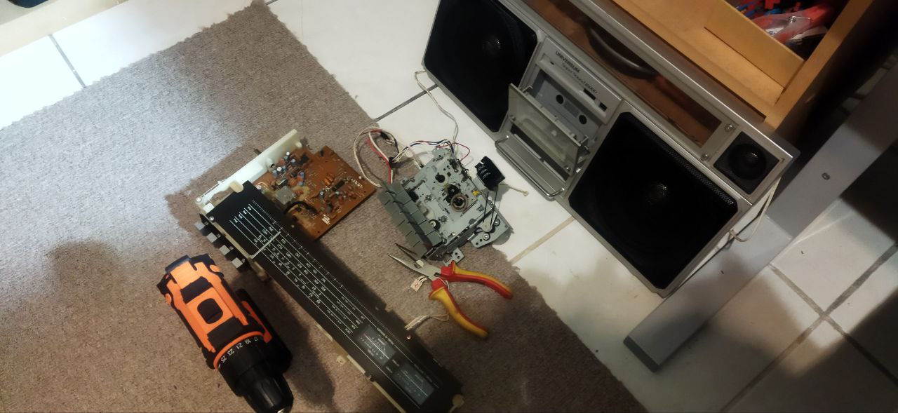

ich restauriere einen Universum Supersound CTR 16000, der Ghettoblaster
meiner Jugend. Hersteller vermutlich Philips oder Loewe. Nachdem ich das
Kassettenteil wieder am Laufen habe gehts an den Klang. Alles in dem
Ding ist 40 Jahre alt. Ein Kanal klingt sehr dünn und hat weder Bass
noch Volumen. Der andere Kanal ist einwandfrei. In Stellung Mono klingen
Radio und Kassette auch ok, bei Stero hört es auf.
Frage: Ohne einen Schaltplan zu haben, wäre es fürs Erste ok erstmal
alle Elkos raus zu werfen? Vor allem die 1000uf Kracher an der Mosfet
Endstufe als Puffer? Dann noch zahlreiche kleine auf der
Verstärkerplatine? Den Superet Empfänger habe ich nicht im Verdacht.
Oder was würdet ihr tun?
Gruss
Thorsten

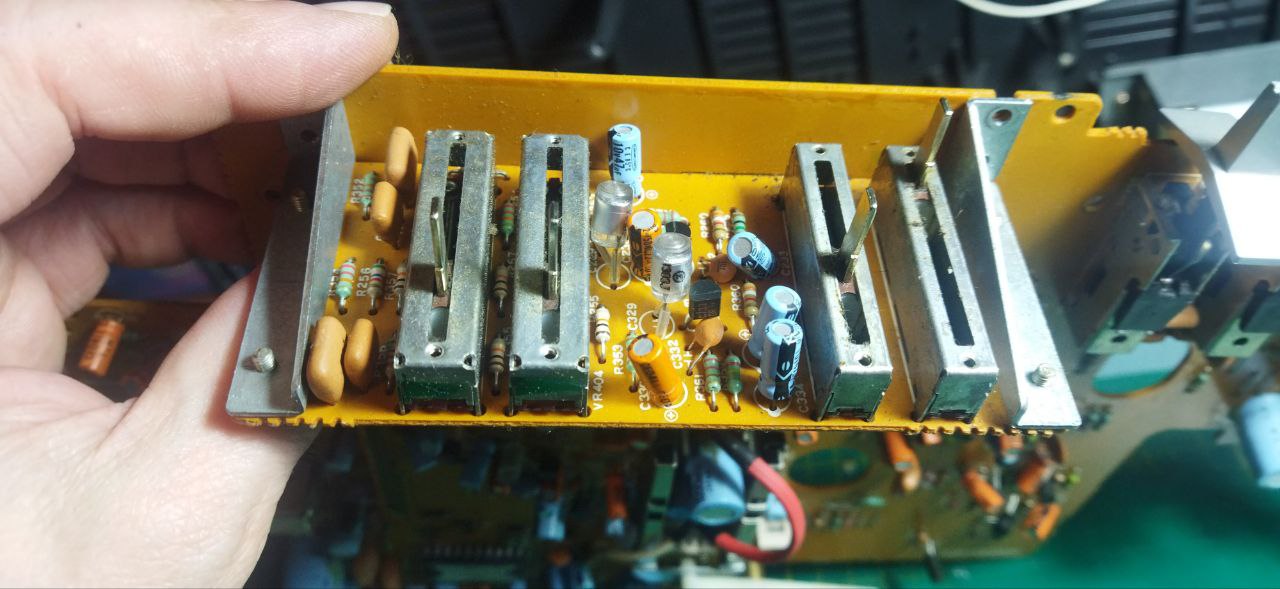

von Götz R. (darfnurdiefolgendenz)
Mehrere Möglichkeiten:
- Alles um den Lautstärkesteller herum, wenn der Anzapfungen für
gehörrichtige Einstellung hat
- Höhen-Tiefen-Steller Kontaktprobleme (Knöpfe mal axial bewegen)
- Schalter für Stereo-breit mit Kontaktschwäche?
- Endstufen mit zusätzlicher fester Klangbeeinflussung?
Auf jeden Fall mal das Verhalten über den AUX-Eingang anhören.
Vielleicht ergibt sich eine Gerätefunktion, bei der der Fehler nicht
auftritt.

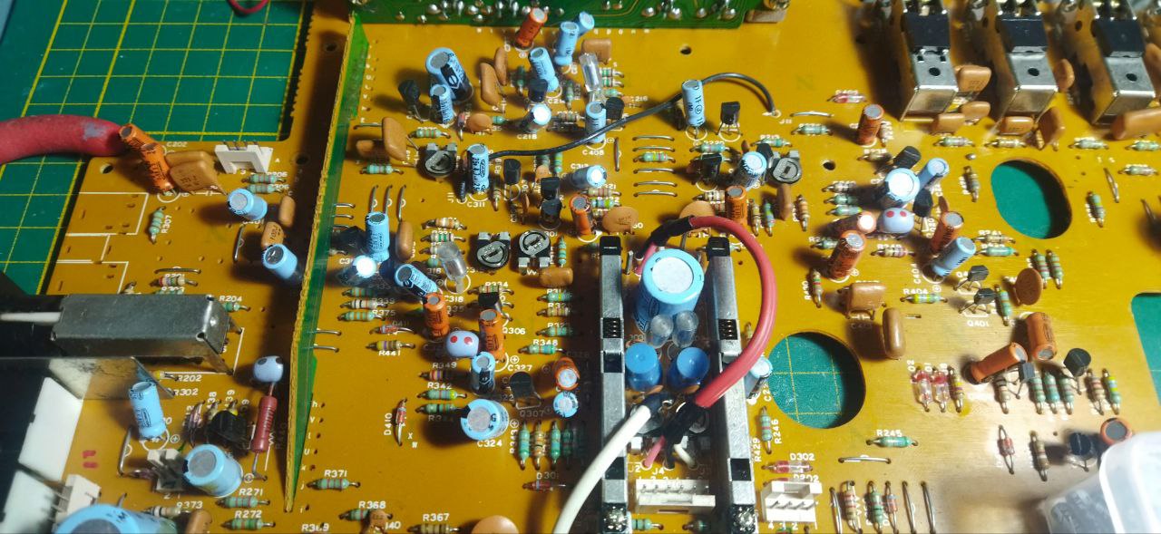

von Thorsten M. (Gast)
Ralf X. schrieb:
> Und wieso kann man gerade THT Bauteile nicht auf der Bestückungsseite
> kontaktieren?
Weil die so dicht geknubbelt sind, dass man eher Bauteile abbricht als
an die Pins eines Transistors zu kommen und erst recht nicht an die der
Scheiben-C's, die direkt drin stecken. Ich habe schon 2-3 kalte
Lötstellen repariert, weil da jemad die Stecker mal mit Gewalt ziehen
wollte statt die Lasche einfach zu zu drücken. Den Massebrumm habe ich
damit raus gekriegt.
Auf den Elkos steht noch MFD statt uF :-) Richig old school

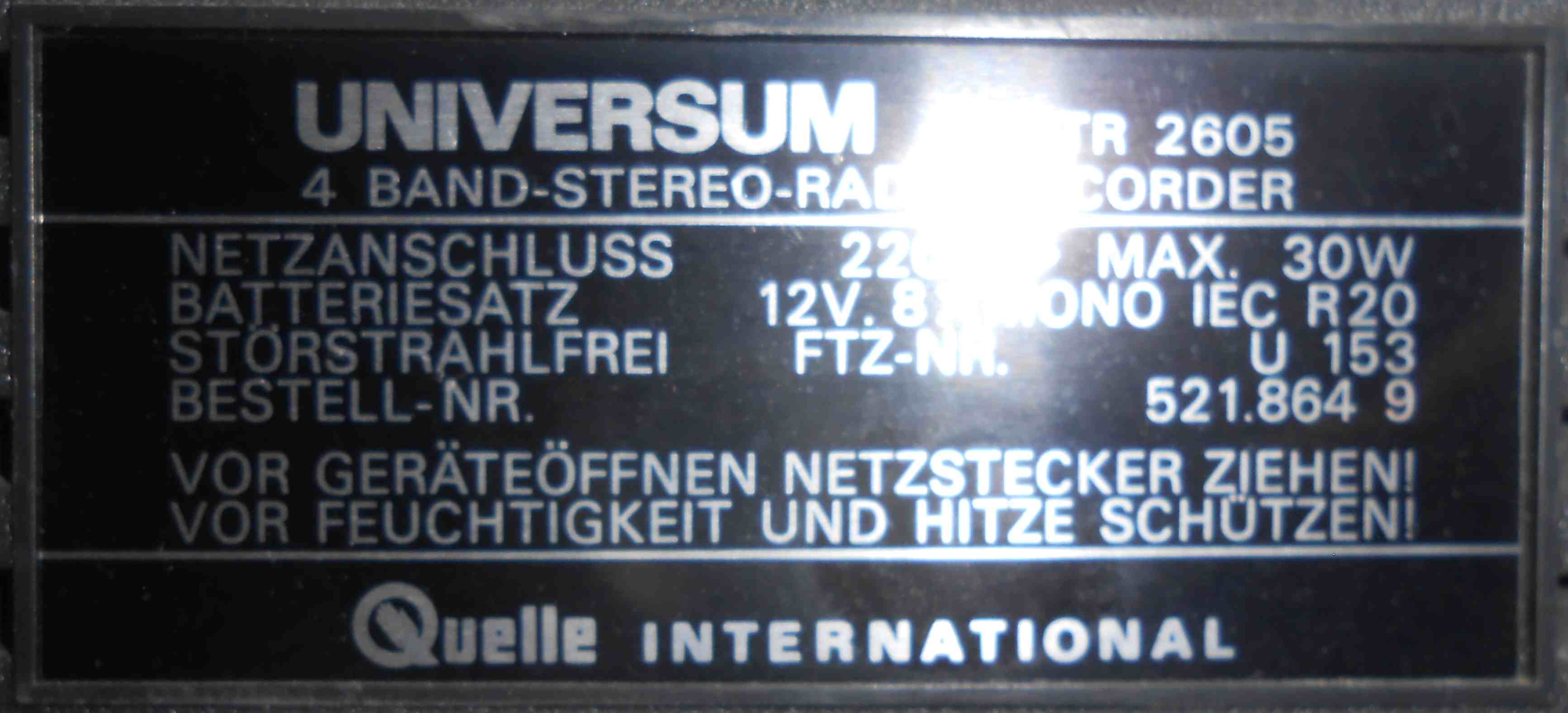

auf dem Typenschild steht 2605, vorne 16000

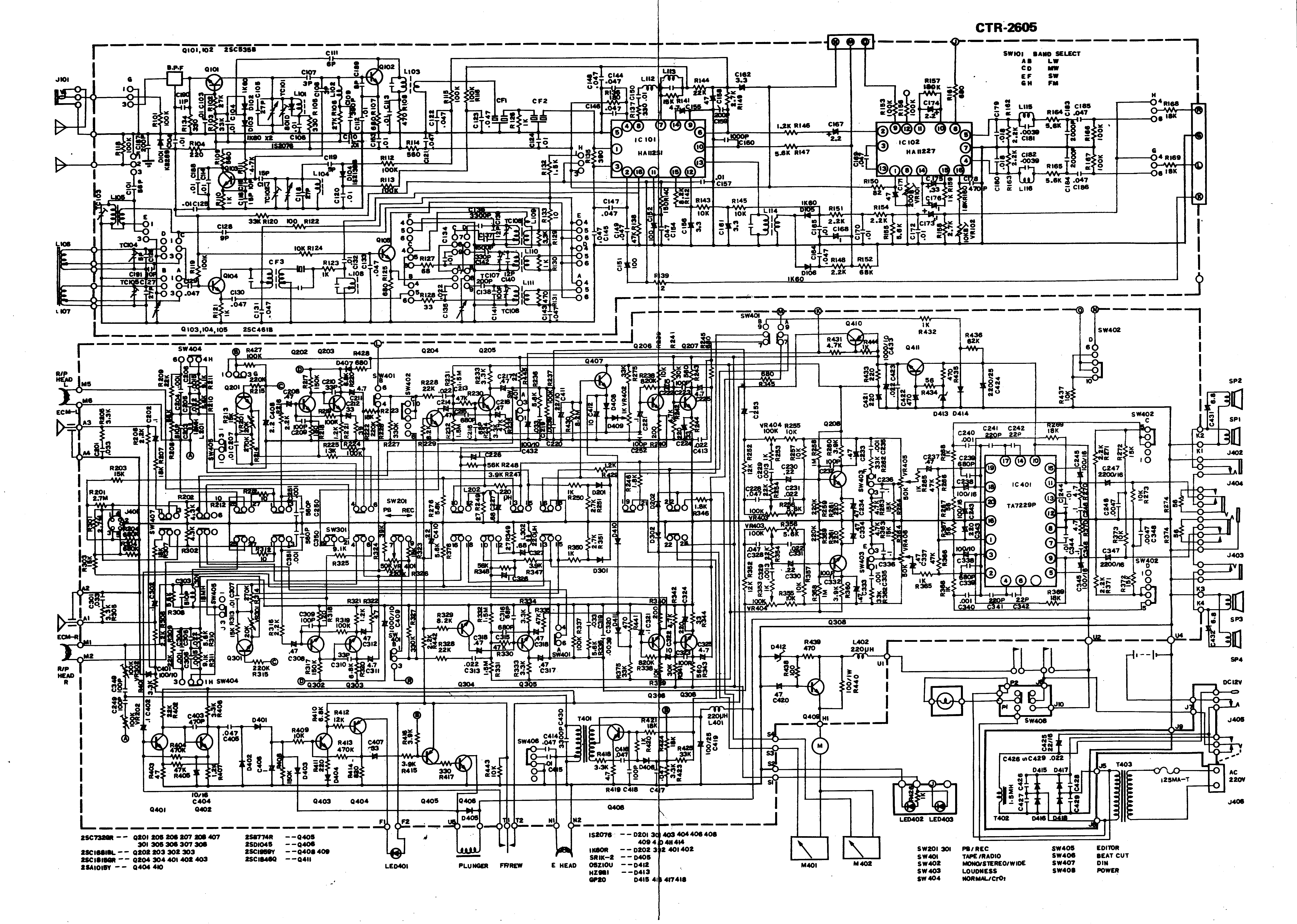

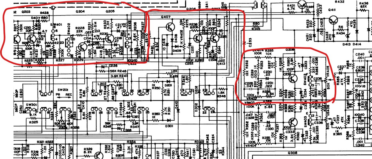

Ein Griff - und die Sucherei geht los
Aber schließlich habe ich es doch gefunden.
Der Schaltplan gehört etwas ausgedünnt.
Das Manual scanne ich jetzt aber nicht ein.

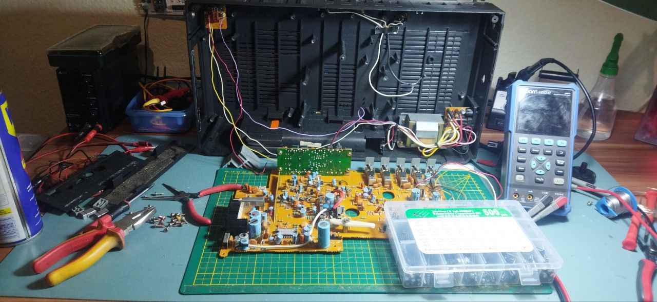

sich aber auch erledigt, das Gerät gibt keinen Mucks mehr von sich.
Daher Kaufpreis zurück. Also löten wir mal brav die Elkos aus, nette
Abendbeschäftigung.

Im Schaltplan sehe ich das Klangnetzwerk und keinen einzigen Elko weit
und breit.
> und breit.
In den rot eingekreisten Bereichen sehe ich fünf Elkos im Schaltbild. Es
gibt bipolare und auch solche mit deutlich weniger als 1 µF.
Im Verdacht steht immer noch der alles entscheidende
Aufnahme-Wiedergabe-Umschalter.
Es gab früher kein Ghetto hier im Land, sondern nur Radiorecorder und
manchmal Radiorecorder mit Übermaß. Auch ich habe einen größeren
Stereo-Radiorecorder benutzt, ohne deshalb extra ins Ghetto umziehen zu
müssen.
mfg
Und den kann man leider nicht so einfach ausbauen. Ich baue erstmal
alles auseinander und versuche die Kabel dran zu lassen, die zum Testen
benötigt werden.

von Mark S. (voltwide)
Ich würde als erstes mal den Frequenzgang des Audioteiles von vorne bis
zum Lautsprecher durchmessen. Zeigt sich ein krasser Bassabfall, so
würde ich zuerst die Koppelkondensatoren verdächtigen, diese kleinen
dünnen Elkos trocknen gerne zuallererst aus.Habe da schon Exemplare
vorgefunden, die weniger als 1% Restkapazität zeigten. Und vor dem Löten
kann man die oft schon in der Schaltung messen.
Die Fotos sehen schon mal vielversprechend aus:
Großzügig veranlagter Abeitstisch, ausreichend Licht, Gerät in größere
Brocken zerlegt, die Klangstellerplatine ist frei zugänglich.
Alleine auf der Klangstellerplatine befinden sich schon fünf kleine
Elkos und zwei durchsichtige Styroflexkondensatoren.
Eine neue Idee wäre noch, den Signalweg abzuhören, mit einem Kopfhörer,
der über z.B. 3,3 kOhm in Reihe über Tastspitzen entlang des Signalweges
geführt wird, um zu prüfen, bis wohin das Signal noch einwandfrei
ankommt und ab wo nicht mehr (vor/ nach der Klangstellerplatine, vor/
nach dem Lautsärkestller, etc). An Stelle des Kopfhörers tun es auch
andere geeignete signalverfolger.
Manchmal gibt es Transistoren, deren interne Kontaktierung schlecht
geworden ist, weil sie möglicherweise unter mechanischer Spannung
eingelötet wurden. An denen könnte man vorsichtig mal wackeln.
Manchmal gibt es auch Haarrisse an manchen Leiterbahnen, wo durch Knöpfe
mechanische Beweging eingebracht wird, sowie an den Lötstellen mancher
Bedienelemente.
mfg

Genau das kommt dann auch, wenn ich die Platine hilfsbestromt habe, sind
nur + und - dran und natürlich der Eingang vom Radio, also überschaubar.
Soundkarte als FG schalten, dafür gibt es ja Software. Oszi steht
daneben, das gute Owon 40Mhz. Und dann fuddeln wird uns mal durch, die
Elkos kommen trotzdem alle raus, habe da in einem Forum Info geholt,
nach 40 Jahren tauscht man die alle ausnahmslos aus, egal was hier
gequaakt wird von manchen. Defekte Koppel C's sind natürlich nicht so
einfach zu finden. Sind die Schiebeschalter in der Mitte defekt war es
das, die kriegt man erstens nicht mehr raus, weil ca 60 Pins und Ersatz
gibt es auch keinen. Genauso wie die Potis oben und die Kippschalter,
das war alles "special" für Universum, vermutlich zusammen gezimmert von
DDR Häftlingen, wie so oft damals.
 ... und ab ins Bett jetzt.

> Deine Vorgehensweise ist schlichtweg murks und führt Dich nur durch
> Zufall und sehr viel Glück zum Erfolg..wenn es überhaupt dazu kommt.
Hier muss ich meinen Kritikern Recht geben. Das blinde Tauschen von
Elkos bringt nichts, denn nach 10 gemessenen (im Einbauzustand) mit dem
Owon habe die alle ihre Nennkapazität. Auch die dicken Brummer zeigen
"2mF", also 2200uF. Da ich vor einer Signalverfolgung noch etwas zurück
scheue wegen des Aufwandes mit Bordmitteln dauert es jetzt ein wenig
alle Lötstellen absuchen/piepsen und die Grundlegenden Techniken
anzuwenden, ob überall Strom dran ist, Kurzer usw. Und diese gruseligen
Schiebeschalter mal durchpiepsen. Ich berichte, dauert aber etwas.
Und die Box werde ich auch noch testen, mal an nen anderes Radio
dranlöten.

von Marci W. (Gast)
https://www.mikrocontroller.net/attachment/666724/CTR2605_d.png
Da habe ich immer ziemlich Respekt vor den Entwicklern! Ich komme zwar
aus der Analog-Ecke, aber das Ding hätte ich nicht designen können. Vor
allem nicht das HF-Zeugs. ;-)
ciao
Marci
Ja, gut, das baut man nicht einfach so nach, ist aber Standard von Ende
der 70er Jahre etwa. Das UKW-Teil mit den drei Transistoren hat nichtmal
Kapazitätsdiodenabstimmung und für die AM-Bereiche gibt es noch zwei
Transistoren dazu plus die Umschaltung der Spulen für die
Wellenbereiche. Am rechten Rand kommt ja schon die NF in Stereo heraus,
also macht das eine IC die ZF-Verstärkung und Regelung, dann
Demodulation und das andere IC noch die Stereo-Dekodierung und fertig
ist das Tunerteil.
