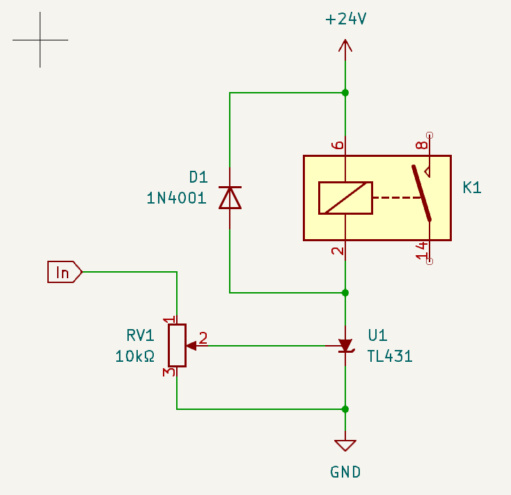

von Sherlock 🕵🏽‍♂️ (Gast)
Etwa so
https://www.mikrocontroller.net/attachment/578656/2022-11-27_09-45.png
Aber nicht mit einem Poti, sondern passend berechneten Festwiderständen.
50mA schafft der auch direkt anzusteuern, ohne Relais.

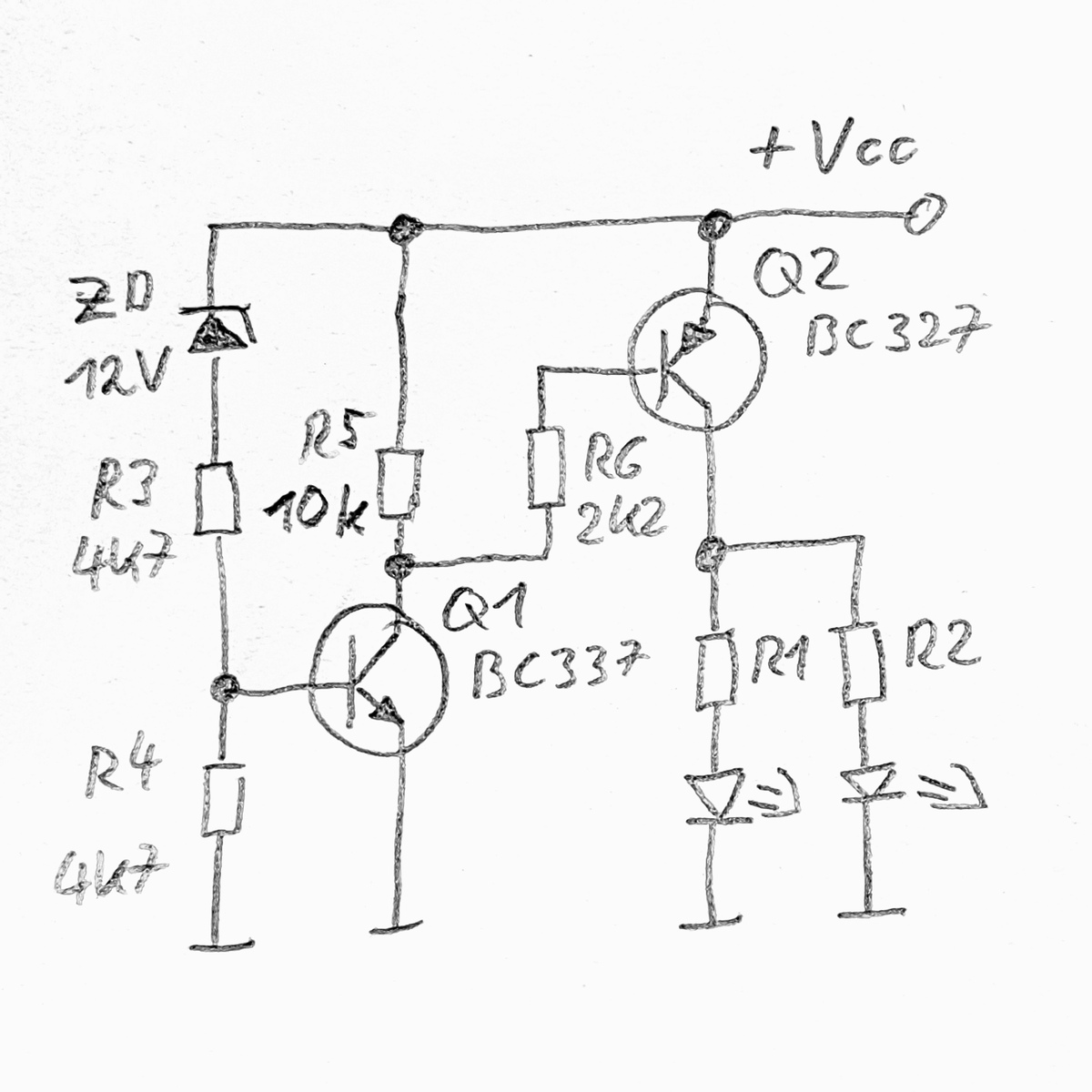

von Falk B. (falk)
von Enrico E. (pussy_brauser)
Oder ganz klassisch über eine 12 Volt Z-Diode. Bei einer Bordspannung
von etwa 12,5 Volt fangen die beiden LEDs relativ abrupt an zu leuchten.
Unter 12,5 Volt verbraucht die Schaltung keinen Ruhestrom mehr.

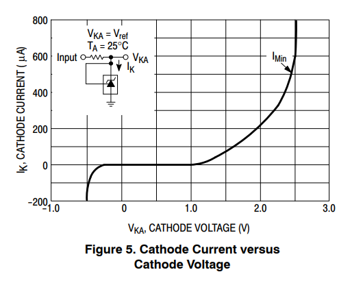

von Arno R. (arnor)
Sherlock 🕵🏽‍♂️ schrieb:
> Am einfachsten mit einem TL431
Nöö. Einfach mal die Kennlinie des TL431 ansehen. Der schaltet nicht
unmittelbar unter 2,5V richtig ab, sondern erst viel tiefer. Solange
fließt noch sichtbar Strom durch die LED und genau das wollte der TO
vermeiden:

von Sebastian W. (wangnick)
Enrico E. schrieb:
> Bei einer Bordspannung von etwa 12,5 Volt fangen die beiden LEDs relativ
Braucht die Schaltung nicht 12V + 2*0,7V, also 13,4V, um Q1 freizugeben?
LG, Sebastian

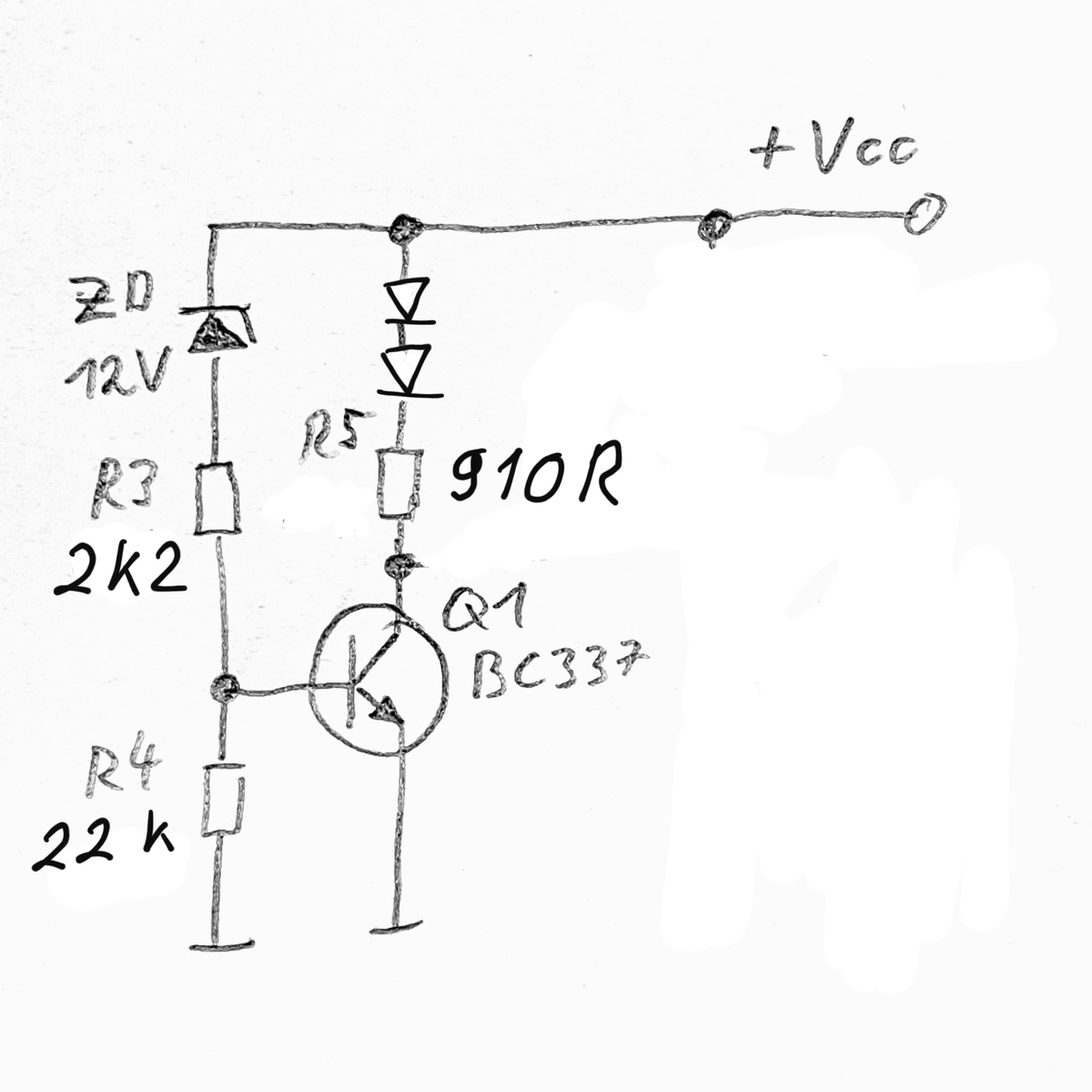

Ja du hast Recht! Am besten man macht das Verhältnis der beiden
Widerstände R3 und R4 asymmetrisch (2k2 und 22k), dann schaltet Q1
spätestens bei 12,6V durch.
Julian R. schrieb:
> nur ca. 9mA fließen.
Bei dem geringen Strom könntest du Q2 sogar ganz weglassen. Und die
beiden, in Serie liegenden, LEDs direkt mit Q1 schalten.

von Julian R. (juliane34)
>> Eine simple Z-Diode tut das nicht, hat dafür aber einen sehr weichen
>> Übergang zwischen an und aus.
> Durch die Verstärkung eines nachgeschalteten Transistors beträgt der
> Übergang ungefähr 0,1 bis max. 0,2 Volt.
Die Schaltung gefällt mir!
Die LEDs müssen nicht schlagartig an und aus gehen.
Priorität hat die Stromabschaltung.
Kann ich statt der Schotky Diode auch eine N4148 nehmen?
Danke! Kann mir noch kurz jemand die Funktions
Axel S. schrieb:
> Julian R. schrieb:
>> ich möchte mir fürs Auto eine einfache Schaltung bauen
> Julian R. schrieb:
>> die LEDs benötigen 2,1V und 20mA maximal. Sie werden in Reihe
>> geschaltet mit 910Ohm, sodass am Ende nur ca. 9mA fließen.
>> Es ist zwar sehr wenig, aber falls man vergessen sollte das ganze
>> abzuschalten, wäre es besser wenn die LEDs unter 12V Spannung
>> abschalten.
> Da habe ich ein prinzipielles Verständnisproblem. Warum sollte die
> Bordspannung im Auto (!) unter 12V fallen? Warum sollte man eine
> "Schaltung" direkt an der Auto-Batterie betreiben wollen und nicht an
> den geschalteten 12V, so daß sie aus ist wenn man das Auto verläßt?
> Was soll das werden, wenn es mal fertig ist? Eine dauerblinkende LED,
> die anzeigt daß die Wegfahrsperre aktiv ist, haben die meisten Autos
> heutzutage. Soll das so etwas simulieren? Diese Autos bekommen ohnehin
> ein Problem mit der Batterie, wenn sie lange stehen (sehr lange).
> Andererseits reichen die typischen 55Ah bei 9mA gut 250 Tage. Die LED
> der Wegfahrsperre braucht aber sicher weniger als 9mA.
> Und warum ausgerechnet 12V Schaltschwelle? Wenn der Akku bei 9mA nur
> noch 12V hat, dann springt der Motor ziemlich sicher nicht mehr an.
Die LEDs die ich betreiben will sind rot / orange und im Datenblatt
stehen 2,1V... kommt nicht auf ein paar Zehntel an, alles gut.
Die Bordspannung im Auto fällt nach längerer Standzeit oder bei Zündung
an mit vielen Verbrauchern schon mal unter 12V. Ich wollte einfach nur
sichergehen, dass meine LEDs nur dann leuchten, wenn sichergestellt ist,
dass genug Power da ist. Die Schaltung mit der Zenerdiode(12V) schaltet
ja jetzt bei 12,6V ab, das ist perfekt.
Die Teile sind bestellt und es wird bald getestet.
Ich finde es einfach schön wenn man weiß dass kein zusätzlicher
Verbraucher aktiv ist, wenn das Auto mal länger stehen sollte. Das ist
der Zweck dieser kleinen Schaltung.
Danke euch!
