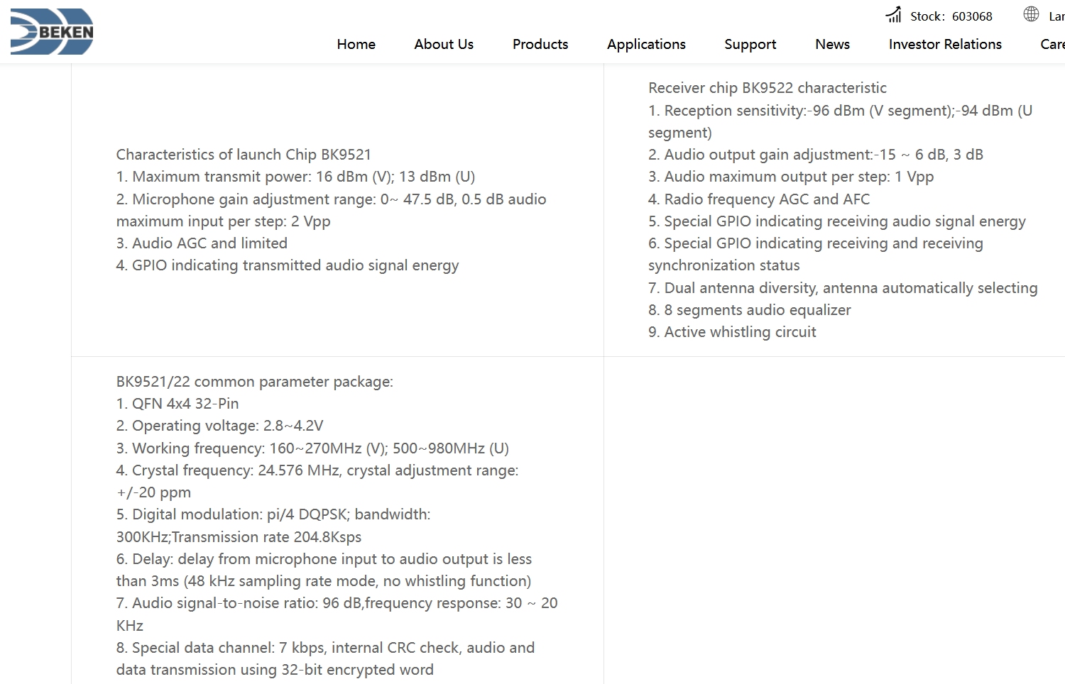

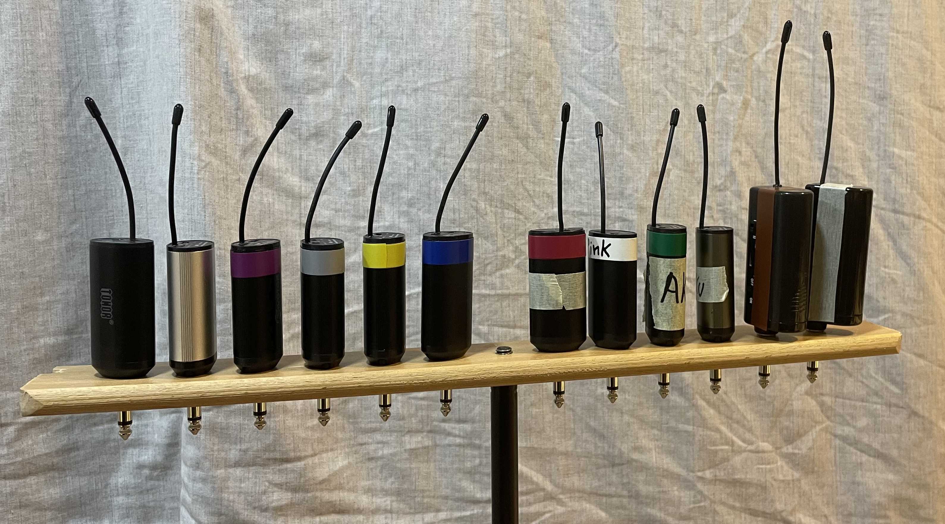

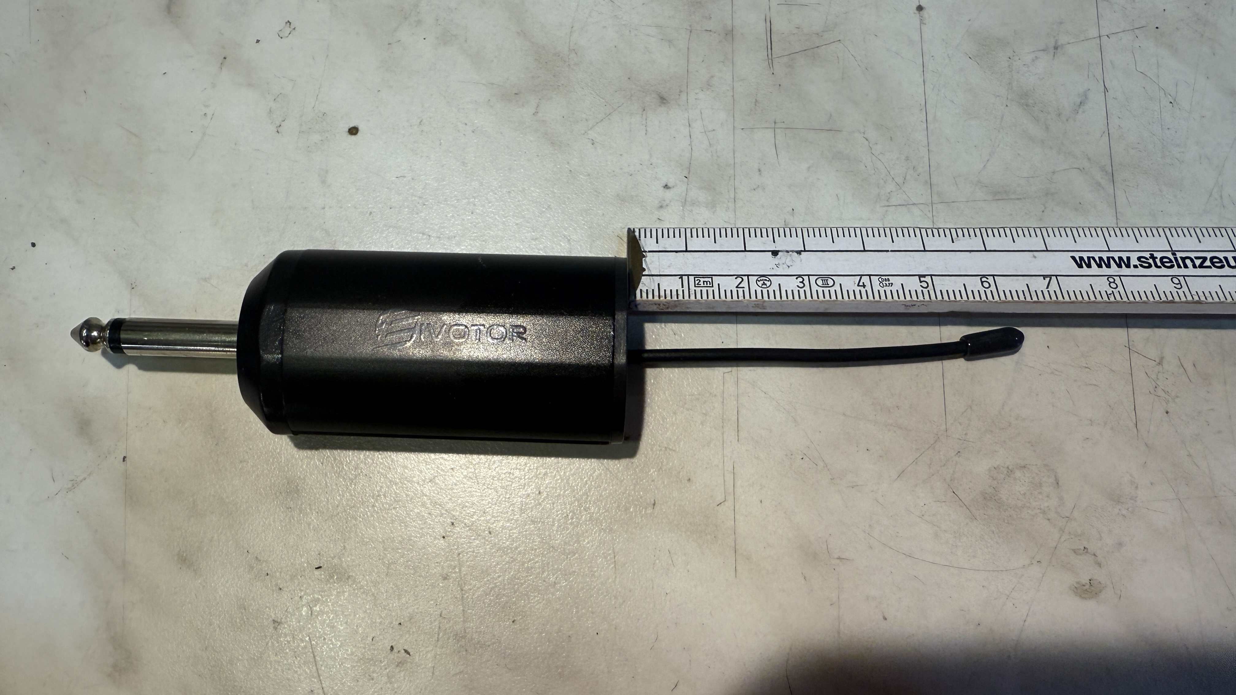

Wir betreiben einige dieser Funkmikrofone im 650MHz Bereich. Die Qualität ist erstaunlich gut jedoch kann man alles verbessern. Die Empfänger haben z.B. recht kurze Stummelantennen die irgendwie nicht zur Wellenlänge passen wollen.
Wäre es überhaupt sinnvoll diese ggf. auf exakt L/4 zu ändern?

Es geht nur um den Empfänger, nicht das Mikro selbst. Das nutzt die Hand als Antenne ;-)
Der Empfänger ist so aufgebaut wie im Anhang gezeigt.
Nachtrag: es gibt dasselbe Mikrofonset auch für den 800MHz Bereich (823-832 und 863). Ich vermute die haben einfach dieselbe "Antenne" genommen...

An Deiner Stelle würde ich erst mal C24 (30pF) durch einen Trimm-Kondensator ca. 10pF - 47pF ersetzen und den auf höchste Empfindlichkeit abstimmen. https://www.mikrocontroller.net/attachment/666743/Schaltung_9524.pdf
Allerdings muss man daran denken, dass die Umgebung auch einen Einfluss auf die Antennenabstimmung hat. Kann sein, dass die Optimierung schon nach einfachem Bewegen der Antenne zunichte gemacht ist.
Wahrscheinlich könnte man auch L1 überbrücken und dann die Antenne dafür länger ausführen.

Wie macht man das? Ich kann zwar ein Dauerstrichsignal senden lassen jedoch ist der gesamte Übertragungsweg rein digital, irgendwo im Datenblatt der ICs stand etwas von QPSK. Die NF wird nicht schwächer oder gestört sondern "Da" oder "Nicht da".

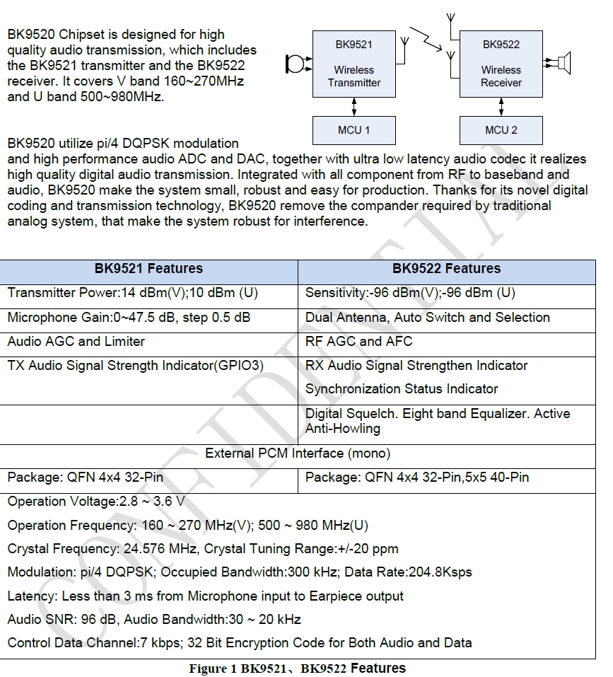

Der Empfänger (BK9522) hat eine Dual-Antenne. Ich würde zwei Richtantennen z.B. Yagi (eine horizontal und eine vertikal) verwenden.
Hm. Die "teuren" Geräte mit diesem Chipsatz bieten tatsächlich zwei "Diversity" Antenneneingänge an. Allerdings sehe ich keinen Sinn in vertikal/horizontal weil die Sendeantenne (der menschliche Körper) das gar nicht eindeutig festlegt.
ABER: man könnte den zweiten Eingang mit RG174 o.ä. nach außen führen und dort aus einem Splitter von EINER guten Antenne betreiben. Wenn die Diversityfunktion eingeschaltet (unbekannt) und genutzt wird, müßte ja die Stummelantenne damit praktisch abgeschaltet sein.
Muß ich mal probieren.
Allerdings fehlt mir immer noch die Idee wie man bei diesem Setup die Empfangssignalstärke erfassen kann. Sonst ist das "Stochern im Nebel" ;-o
Verwendet dein Empfänger 2 Antennen oder nur eine? Wenn du 2 Antennen haben sollte dann sucht sich der Empfänger laufend die gerade bessere Antenne aus, dass macht die Software (Diversity). Solltest du nur eine Empfänger-Antenne haben, dann würde ich eine zirkular polarisierte Yagi nehmen, da der Sender sich dauernd bewegt. Wenn nur eine Antenne verwendet wird dann ist der zweite Anschluss wahrscheinlich nicht benutzbar.

Diese Einfachausführungen verwenden nur diese Stummelantenne (siehe Bild im ersten Beitrag), der zweite Antennenanschluß ist intern am Chip ungenutzt (auch keine Leiterbahn dran). Es könnte daher sein daß dieser zweite Eingang sogar per SW stillgelegt ist um Störungen vorzubeugen. Müßte ich probieren.

Die richtige Anpassung war ja genau der Grund für meine Ursprungsfrage: einfach den Stab verlängern macht wenig Sinn wenn der schon durch L1 elektrisch verlängert ist. Mir ist aber nicht klar wie man ohne "Trial and Error" bei diesem Setup überhaupt eine Verbesserung wird beurteilen können. Dafür bräuchte es ja eine irgendwie geartete Messung der Empfangsqualität und das bietet der Chip leider nicht.
Ich lasse jetzt mal das Chinesische aus dem Schaltplan neben L1 übersetzen, eventuell ist das schon ein Hinweis.

OP #7863225
Gemäß dieser Übersetzung würde ich jetzt sagen: Finger weg! Siehe Punkt 2.
Note:
  1. Pair OK is the code pairing indicating sound output, which can be used when necessary
  2. L1 parameters need to be tuned up and selected according to the actual length of the antenna
  3. LED RF: When this light is on, it indicates that TX is connected to it
  4. LED AF: Flashing indicates the sound intensity of the MIC
  5. When pcblayout, TP1 and TP2 need to be led to test points to help to tune up
  6. U3 (BK9524) substrate needs to be reliably electrical grounding
  7. R23 is the frequency band selection, short circuit or open circuit can select between two frequency bands
