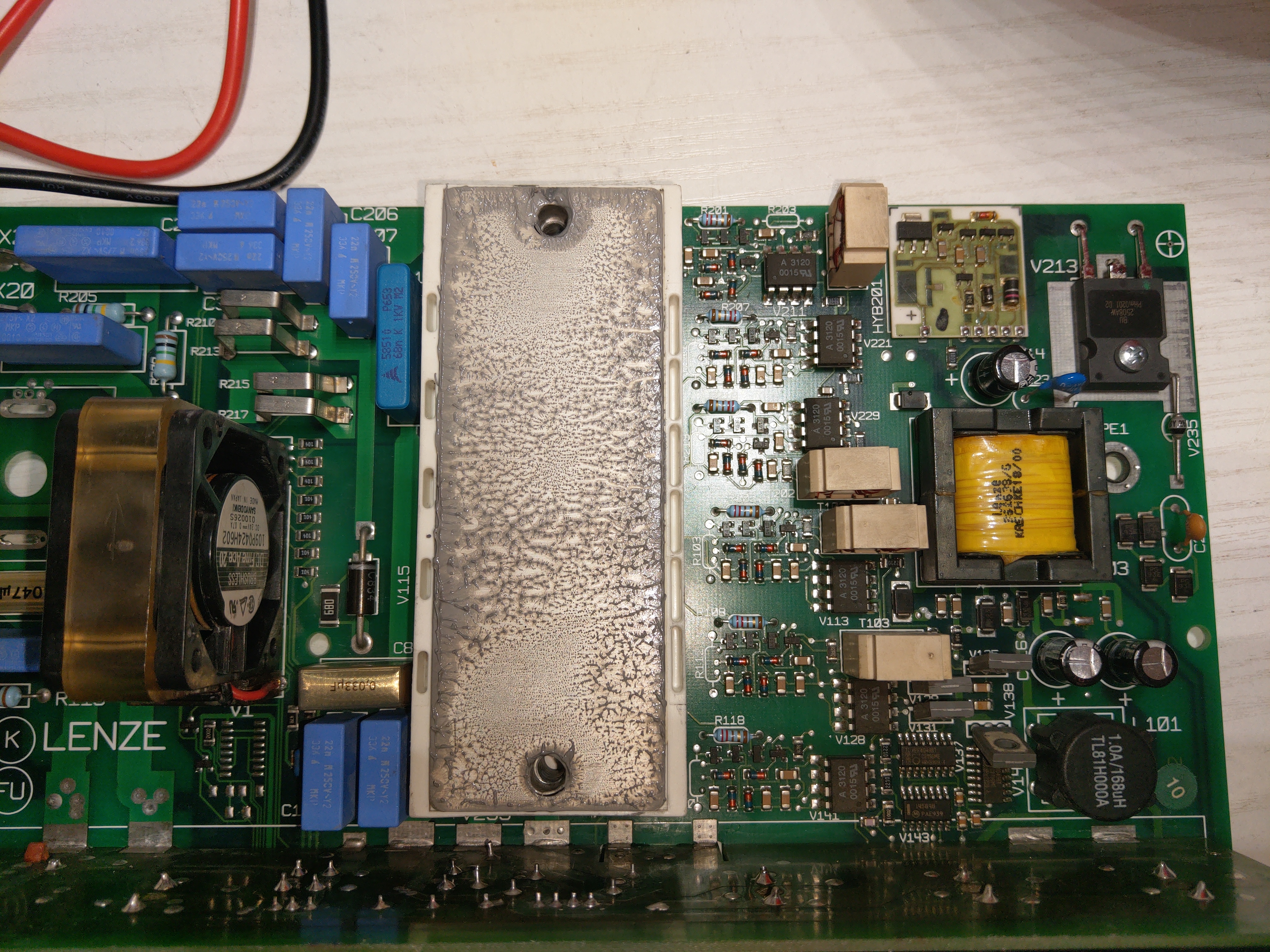

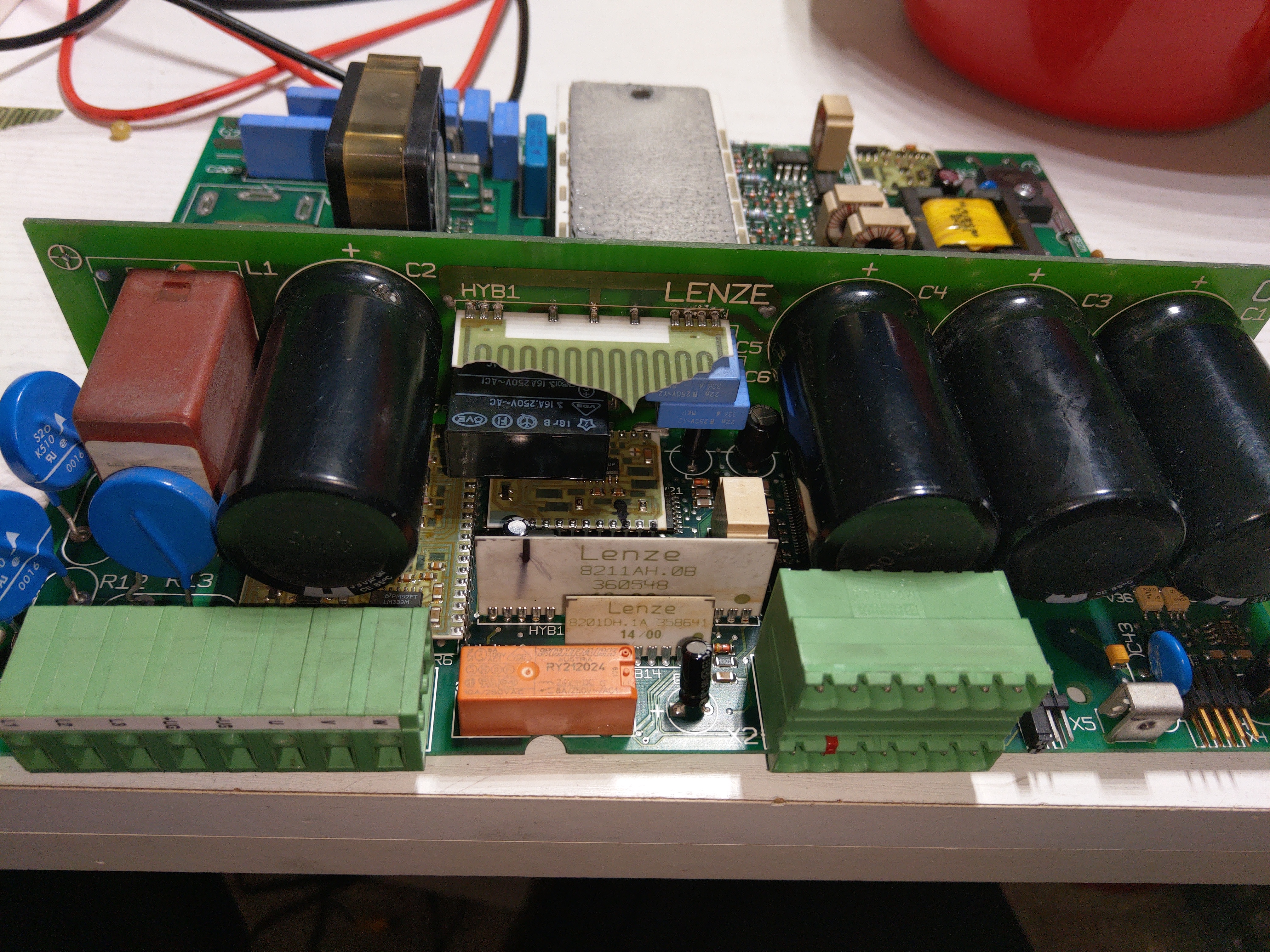

Hi zusammen, habe das Problem das an ein Frequenzumrichter mir der
Ladewiderstand für den Zwischenkreis durchbrennt.
Getauscht wurde der Ladewiderstand und V213 (Transistor neben Trafo,
erzeugt Primärspannung für den Trafo, hatte Kurzschluss). Die Teile habe
ich getauscht, sowie 2 Metallpapierkondensatoren und alle Elkos außer ZK
Elkos.
Eingangsgleichrichter habe ich geprüft mit 1000V DC. IGBT Modul ist i.o.
Das Relais zum kurzschließen des Ladewiderstandes habe ich auch geprüft.
Frequenzumrichter wurde danach einphasig an Stelltrafo langsam
hochgefahren. Relais hatt beim erreichen der min. ZK Spannung korrekt
durchgeschaltet. Funktionstest mit Motor verlief problemlos.
Als ich ihn heut an 3 phasen angeklemmt hatte, ist sofort wiedee der
Ladewiderstand durchgebrannt. :(
Weis jemand an was das sonst noch liegen könnte?
von Fritz G. (fritz65)
Die zerbrochene Hybridplatine HYB1 hattest Du beim 2. Versuch ersetzt?

von Paul (97paul)
Ja, das ist der Ladewiderstand.

Auf der Platine befindet sich auch noch ein Hilfsnetzteil welches um den
Ferrittrafo herum aufgebaut ist. Vielleicht hat auch da was aufgegeben.
Weiters ist oben rechts ein einzelner Transistor. Das Dürfte der für die
Ansteuerung des Bremswiderstandes sein. Wenn der durch ist würde gleich
während dem Einschalten der Bremswiderstand aktiv.
von Paul (97paul)
Der hat auch wieder ein kurzschluss wie oben schon erwähnt. Den hatte
ich beim vorherigen mal auch schon getauscht. Das komische ist ja, das
er beim testen am stelltrafo einwandfrei funktioniert hat.

Der Transistor oben rechts hat auch wieder ein Kurzschluss. Ich denke
mal dieser ist zuerst defekt gegangen und hat dann den Ladewiderstand
zerstört.

von Paul (97paul)
Aber du hast recht. Der müsste echt sein.
Ich tippe mitlerweile auf die Ansteuerung des Transistors (HYB20). Ich
werde dort morgen mal jedes einzelne Bauteil prüfen. Der Kondensator
C214 war minimal ausgelaufen bevor ich ihn ersetzt hatte. Dadurch muss
auf HYB20 irgendwas defekt gegangen sein.
Wie Ben ja schon sagte, ist es schwer den Transistor zu killen.
Kurzschluss abgangseitig kann ich mittlerweile fast ausschließen außer
der trafo hat ein windungsschluss. Die Keramikkondensatoren C219 und
C223, sowie die 4 Dioden sind defintiv in Ordnung.
Wie prüft man ein Trafo auf Windungsschluss? Könnte man dazu ein Growler
verwenden?

von Paul (97paul)
Ja, ich bin mit mein latein so ziemlich am ende.
Ich hatte schonmal sowas ähnliches. Bei ein anderen war nur der
Transistor, Trafo (primär durchgebrannt) und die 4 Snubberdioden
durchgebrannt. Nach tausch dieser Teile lief er wieder einwandfrei.
Habe übrigens noch einen. 😅
Da sind die 4 dioden, der eingangsgleichrichter, der ladewiderstand und
der transistor defekt. Irgendwie muss das eine krankheit bei den dingern
sein aber ich kapier nicht warum das passiert.
von Paul (97paul)
Ben B. schrieb:
> Ganz langsam über Stelltrafo aufladen, immer wieder etwas Zeit geben und
> dann die Spannung weiter erhöhen, bis auf Nennspannung.
> Ich würde diese Möglichkeit ausschließen,
> davon geht das Netzteil nicht kaputt.
Wenn aber die Kondensatoren im Zwischenkreis z.b zu ein großen Leckstrom
haben, ziehen die beim einschalten den vielfach üblichen Strom und der
Transistor schaltet dadurch fast ein kurzschluss und geht daran defekt.
Könnte das nicht möglich sein?
Da musst Du Lenze fragen - aber ich wette, die wissen's auch nicht.
Ich hätte jedenfalls keine Lust mehr auf die Dinger, da gibts
wahrscheinlich zuverlässigere Frequenzumrichter.
von Paul (97paul)
Naja, 25 Jahre haben sie ja durchgehalten. Dann kann schonmal was defekt
gehen. Die alten gehen ja noch zu reparieren. Die neueren sind so
komisch verbaut das man sie kaum auseinander nehmen kann. Da muss man
mit der rohrzange das gehäuse aufbiegen. Kein Witz!
> Leckstrom haben, ziehen die beim einschalten den vielfach üblichen
> Strom und der Transistor schaltet dadurch fast ein kurzschluss und
> geht daran defekt. Könnte das nicht möglich sein?
Nö. Das wäre dann kein Fehler, der mal auftritt und was nicht, sondern
dann platzt das Netzteil bereits beim ersten Einschaltversuch und danach
ist Ruhe.
Wenn die großen Zwischenkreiskondensatoren einen zu hohen Leckstrom
ziehen, dann fliegen sie Dir beim Einschaltung um die Ohren und töten
vielleicht den Netzgleichrichter - aber das Netzteil um den BU2508
bleibt intakt.
von Paul (97paul)
Könnten als Ursache schlecht gewordene Entstörkondensatoren in Frage
kommen? Die ansteuerung des Transistors ist ja komplett analog ohne chip
aufgebaut.
Auch eher unwahrscheinlich. Ich vermute, man wird das nie herausfinden.
