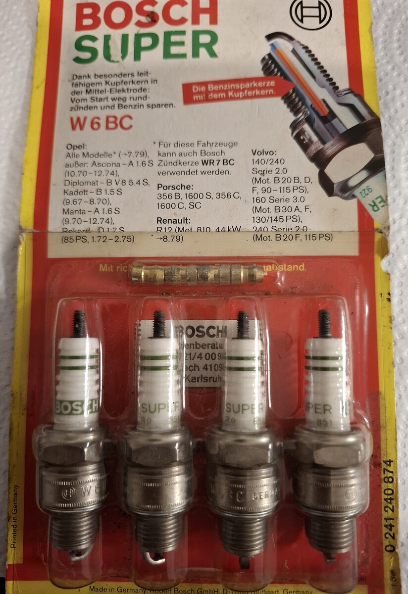

noch gefunden - gehört ja auch zum Thema Elektrik. Orginalverpackte 4 Zündkerzen Bosch W6BC
Für Manta A, Kadett B .... also gut abgehangen ...40-50Jahre Benzinsparkerze!!!! Kein Chinanachbau! 😊
6€ + 2,70€ DHL-Bücherversand
(DHL/POST Deutschland + Paypal) Bei Interesse bitte PM mit Artikelangabe. Danke!

Ope[l]: Alle Modelle bis Juli 79 außer Manta etc.
Genau so ist das gemeint. Die Kerze scheint nur bei den größeren Motoren zu passen, wo genug Platz vorhanden war. Alle anderen (und der evtl. recht eng gebaute V8) scheinen kleinere Kerzen zu haben (16er?).

Der Manta hat sicher Kerzen mit einem anderen Wärmewert benötigt. https://blog.racing-planet.de/wp-content/uploads/2018/02/BoschKerzen.jpg Kupfer war die billigste Mittelelektrode, gefolgt von Nickel-Yttrium, Platin und Silber. Gerade die Motorradfahrer konnten ein Lied vom Wärmewert singen. Im Sommer brauchte man kältere Kerzen, sonst gab es ständig Frühzündungen.
Das sind übrigens schon 14er Kerzen, so dass die oben erwähnten 16er größer und nicht kleiner wären.
W: M14 x 1,25 -: Normalausführung, kein Sonderkram (R: wäre entstört) 6: normaler Wärmewert B: 12,7mm Gewindelänge, 11,2mm Funkenlänge C: Kupfer
