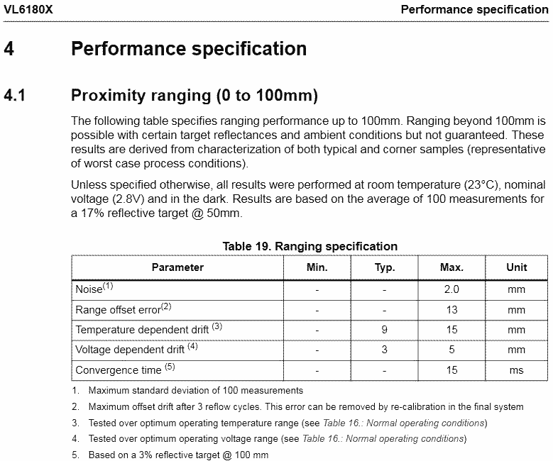

Anbei Ausschnitt aus dem Datenblatt, da fällt das starke Rauschen, die
starke Temperaturdrift und der Hinweis "in the dark" auf.
Ansonsten muss eben die Applikation die Plausibilität der Messwerte
ermitteln und entsprechend reagieren. (Auf Ersatzsysteme umschalten,
Gerät in sicheren Zustand überführen).

Die Fehlermeldungen werden wohl  vom Sensor erzeugt und nicht vom
Treiber "hinzugedichtet". Siehe Datenblatt. Den Offsetfehler kann man
wohl durch Kalibrierung korrigieren, mglw. ist der Sensor nie vor
Auslieferung kalibriert wurden oder hat seine Kalibrierung vergessen.
Falls der Sensor die Kalib-daten überhaubt selbst speichert und nicht
der Treiber auf dem (Host-)System.
Die Tabelle auf S.35 ist auch interessant, bei geringer Reflexion am
Target und heller Umgebung bricht die maximal nutzbare Entfernung
zusammen.
Eventuell muss das Target einen "Reflector" tragen und die Umgebung muss
möglichst dunkel im IR-Bereich sein.

Erstmal könntest du sie mit VL6180x_GetOffsetCalibrationData() auslesen.
Eigentlich sollten die Sensoren ab Werk vernünftig kalibriert sein.
Die Kalibrierprozedur ist im Datenblatt 2.15.3 Offset calibration
procedure beschrieben. Warum willst du im Code umrechnen, wenn der
Sensor doch die Rechnung intern durchführt?

von Veit D. (devil-elec)
Kapitel 2.15.x gibt es nur im VL6180 Manual, nicht im VL6180X Manual.
Die originale Lib: https://github.com/stm32duino/VL6180X
https://community.st.com/t5/imaging-sensors/vl6180x-offset-and-crosstalk-calibration-method-range/td-p/407993

Musst halt kalibrieren und kucken was noch rauskommt. Ist ja nicht nur
der Offset sondern auch die Kompensation fürs Schutzglas.
Wunder darfst keine erwarten.
Offsetfehler 13mm laut Datenblatt.
Dazu nochmal einige mm für die unterschiedliche Sensitivität auf
Temperatur / Spannung.
Das gleiche auch für die Response je nach Reflektivität. Vor allem wenn
das Schutzglas nicht gut ist.
2mm RMS-Rauschen (Einzelmessung auch sicher mal 5mm).
Insbesondere im Nahbereich auch noch viele Störungen durch Übersprechen.
Die Dinger sind für Gestenerkennung. Also Hand nah oder weit weg.
Sinnvoll wäre sich zumindest mal an die 20mm Mindestabstand - ggf. plus
etwas Reserve - zu halten.

Jannis schrieb:
> Also laut den Chinesen ist der Messbereich 20mm - 500 mm,
Also Jannis, wenn ich sowas schon lese, also wirklich. Wie naiv bist du
eigentlich. Die einzig waren Angaben stehen im Datenblatt/Manual des
Herstellers. Egal was irgendwer anderes sagt oder schreibt. Pololu
stellt her/vertreibt auch einige Boards mit ToF Sensoren und in deren
Angaben steht auch nicht immer alles richtig drin. Kann man übrigens
über Eckstein kaufen. Laut STM Manual arbeitet der VL6180X jedenfalls
zwischen 0 ... 10cm. Das wars. Alles was über 10cm ist kann
funktionieren, muss aber nicht. STM stellt einen VL6180X jedenfalls
nicht mehr her. Jahre später noch aus Überproduktion kann ich mir nicht
vorstellen. Wer weiß wer die nachbaut.

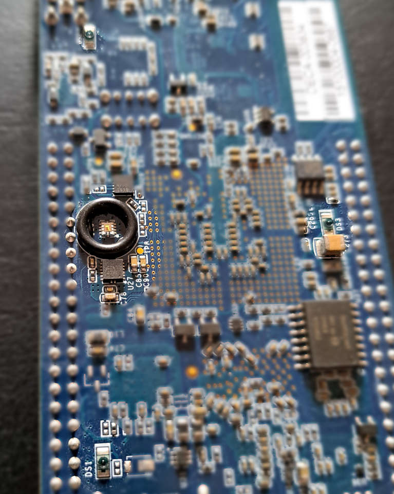

Meinst du so was hier?
20 EUR mal x4, ist schon ne Menge Holz, müsste ich mal überlegen, ob ich
so viel dafür ausgeben will.

untersuchen, warum der Nullpunkt nicht hinhaut. Miss die Kennlinie von
jedem Sensor über ein paar Punke, guck nach der Kalibrierung oder kauf
dir Teile, die sicher funktionieren, die dann aber sicher nicht für
untern 1€ bei dir auf dem Tisch liegen.

Also einmal versuche ich gerade, nach euren Hinweisen, mit der
stm32duino Bibliothek den Offset auszulesen, das geht heute nach der
Arbeit weiter, parallel dazu habe ich beim Ali halt 10 neue bestellt,
viellt. habe ich mit denen mehr Glück, und dann bleibt halt noch
originale Kaufen, für 20 eur x4...? und das würde eigentlich schon das
Limit für mein Projekt sprengen, ist wie gesagt, nur ein Hobby und wenn
ich da hunderte EUR für raus werfe, gibt's Ärger mit meiner Frau :)
