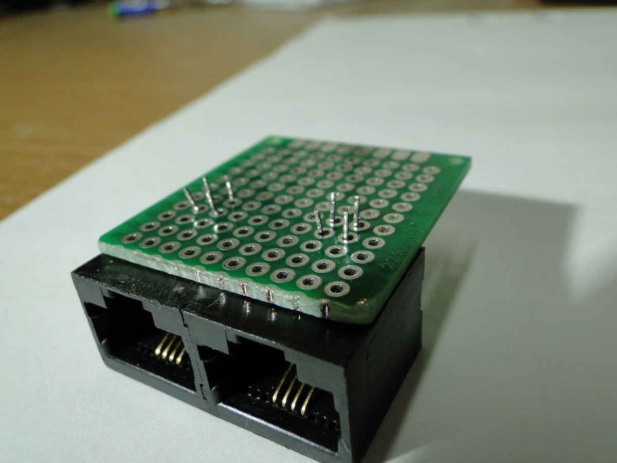

Jörg schrieb:
> ich werde das mal mit dem Aufbohren probieren.
Brauchst du nicht.
Ich habe genau dieses Projekt gerade hinter mir.
Habe aus einer ISDN-Kiste so einen Doppeladapter aus- und auf eine
Lochrasterplatine gelötet.
Wenn du die Pins der Doppelbuche etwas verbiegst, kannst du sie ins
Raster pressen, soviel Spiel haben die.
Oben im Bild nochmal, weil ich mir noch ein zweites Objekt bauen will.

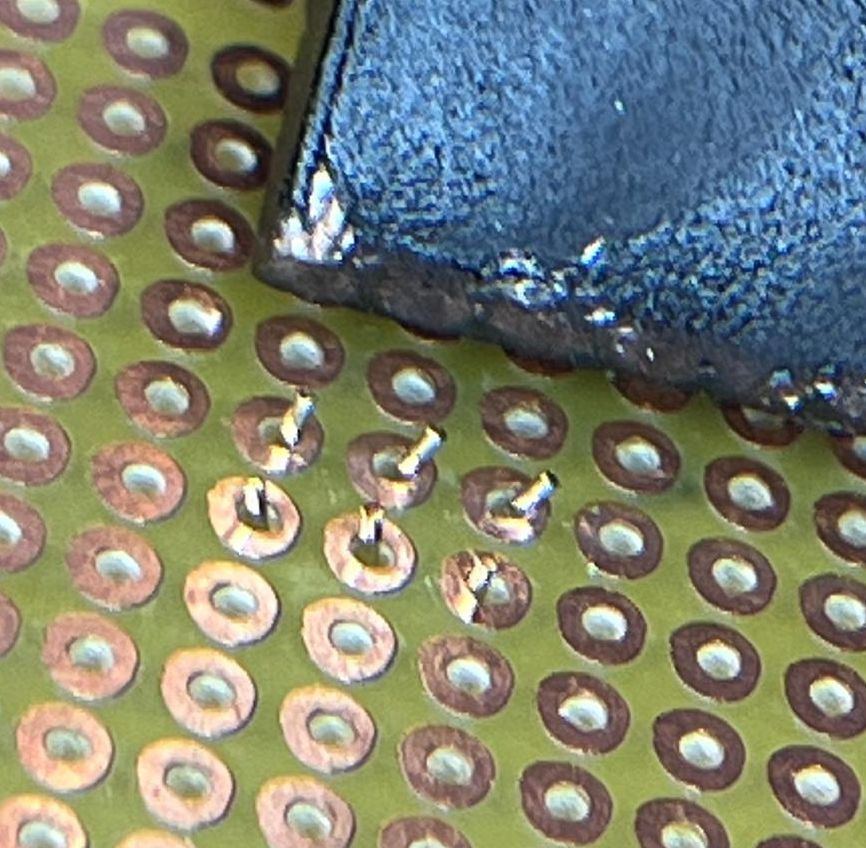

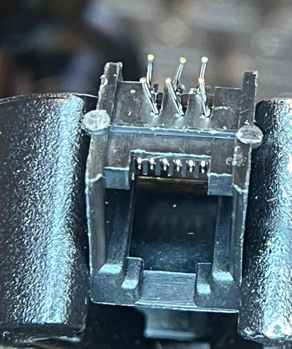

von Jörg (joergsp)
ich habe das mit den Pins verbiegen mal ausprobiert.
Ich habe zunächst die Rastnasen entfernt und dann die Pins mit einer
kleinen Zange vor gebogen. Die vordere Reihe nach Links, die hintere
nach rechts bis sie mehr oder weniger in einer Reihe standen.
Dann ließen sie sich relativ einfach in die Lochrasterplatine stecken.
Beim Löten hatte ich sie mit einer starken Zwinge fixiert. Sitzen jetzt
super auf der Lochrasterplatine,
Danke nochmal für die hilfreichen Tipps!!!
Jörg
