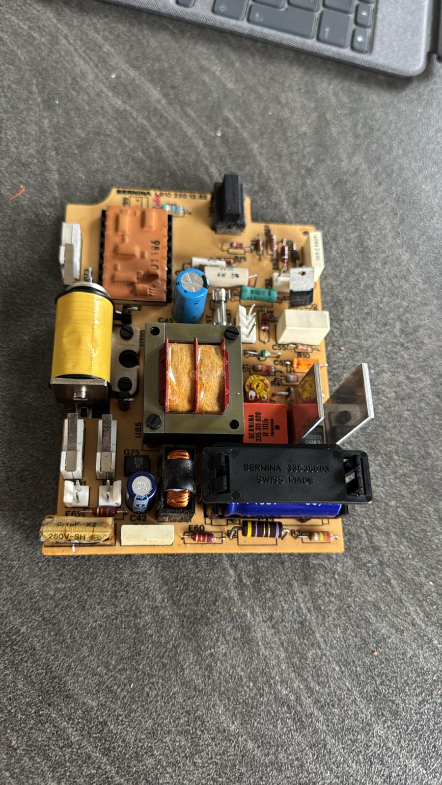

bei einem Netzteil für eine Nähmaschine aus den 90er ist leider ein Kodensator auf dem Netzteil mit viel Rauch kaputt gegangen. Es war ein Rifa PME 271 M 40/085/56 0,1uF X2 den würde ich jetzt gerne gegen diesen ersetzen WIMA MKP10 X2 100nF/275V
Neben dran befindet sich noch einer mit der Aufschrift 1.58.00MKT GPF .01uF K 250V X2 40 85 21 SH dafür habe ich den herausgesucht WIMA MKP10 X2 10nF/275V
und noch ein Elko von Philips 470µF-M 40V TN sieht zwar auch noch gut aus aber wenn ich das Gerät jetzt schon mal offen habe... Elko 2,2µF/450V Radial
Gibt es an den alternativen was auszusetzen ?
Es sind dann noch folgende verbaut für die ich kein Ersatz gefunden habe und jetzt einfach drin lassen würde.
● Axial Elko mit 33µF/450V 23mm x 40mm
● Ein MKP oder MKT ? mit 0.068µF 400V Toleranz 5%
● Einer mit der Aufschrift "1.73 KP HMF 4700pF K 250 VAC Y 25/100/21"
Bin um jeden Tipp Dankbar

bei den ersten beiden Größe und Rastermaß beachten;
den Philips 470µF-M 40V kannst nicht durch Elko 2,2µF/450V ersetzen, nehme an, das war ein Irrtum - du meinstest den C42? den würde ich mit einem Panasonic 105°-Typ ersetzen; den Philips 470µF-M 40V mit einem Panasonic FR ersetzen - 40V ist heute unüblich - 35V oder 50V nehmen die anderen würde ich nicht ersetzen

@Peter K. Oh ja genau da ist mit ein Fehler unterlaufen. Der soll den C42 ersetzen der hat 2,2µF 450V. Die Panasonic sind deutlich kleiner und haben auch ein anderes Rastermaß, den würde ich dann wahrscheinlich auch einfach lassen.

An Deiner Stelle würde ich erstmal den in Rauch aufgegangenen Kondensator ersetzen und dann testen, ob das Gerät wieder funktioniert bevor mehr erneuert würde.
Einige hängen zum Testen eine Glühlampe davor, damit durchgebrochene Halbleiter nicht noch mehr Schaden anrichten.

Hmm, 40V zu 450V, da ist wohl was durcheinander. Wenn du X2 Funkentstörkondensatoren durch dieselben Werte auch als X2 und Elkos mit solchen mit denselben Werten ersetzt, passt das schon
Tim schrieb:
Anbei ein Foto
Oh ha, Dickschichtschaltung, wenn die kaputt geht, war es das. Also Vorsicht bei der Reparatur.
