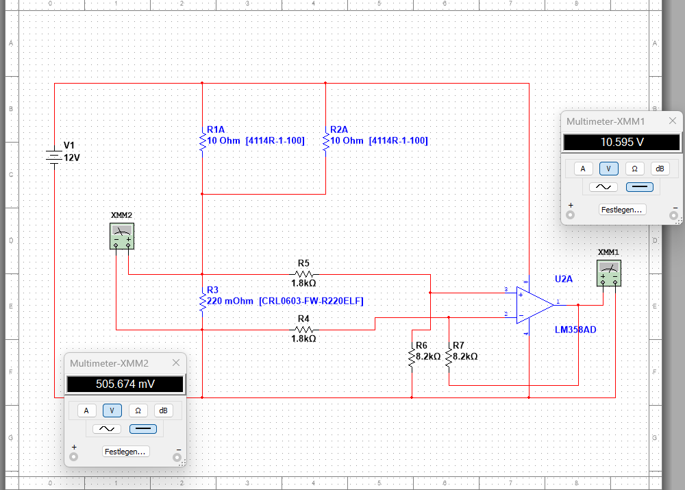

Ich habe möchte mit Hilfe eines Shunt Widerstandes den Strom messen und
mit einem ADC Wandler später auslesen. Operationsverstärker sind für
mich noch Neuland, habe mich heute aber schon etwas damit befasst.
Ich brauche also einen Differenzverstärker.
Als Widerstände habe ich 1,8kOhm und 8,2kOhm Widerstände verwendet.
Laut Formel müsste eine Verstärkung von 4,56 herauskommen.
Ich habe einen 220mOhm Widerstand als Shunt genommen, da ich diesen
schon da hatte.
Leider kommt bei mir nicht der von mir erwartete Wert von 2,303V heraus
(also 505,751mV*4,56)
Weiß jemand von euch was ich hier falsch mache?

von Luca E. (derlucae98)
R5 muss ans obere Ende vom Shunt und R4 ans untere Ende. Aktuell
versucht der Opamp eine negative Spannung auszugeben. Kann er wegen der
fehlenden negativen Versorgungsspannung aber natürlich nicht.

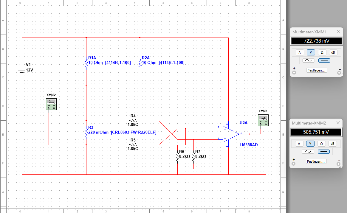

von Mathias (mathias1906)
Jetzt habe ich die Widerstände getauscht, habe jetzt auch deutlich mehr
Spannung am Ausgang... aber bisschen viel. Das müsste hier nicht die
Verstärkung geringer sein?
von Mobile (mobileteser)
Und warum änderst Du in Deiner Simulation nicht einen Widerstand nach
dem anderen und schaust jedesmal was rauskommt?
Jetzt hängt der Verstärker in der Sättigung. Ist das Simulationsmodell
fehlerhaft?

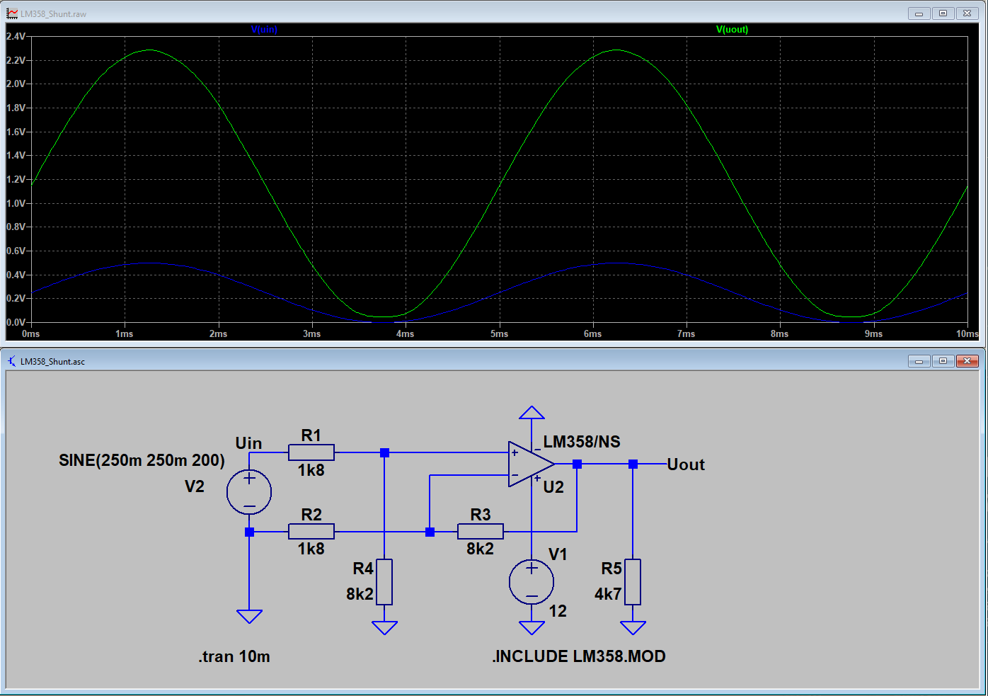

von Martin (don_martin)
Vielleicht beneötigt die Schaltung einen Massebezug? LT-Spice würde hier
meckern.
Das OP-Modell kannst du prüfen, wenn du ihn durch einen idealen OP
ersetzt. Ich weiß nicht was du für ein Programm nutzt aber in LTspice
ist das leicht zu simulieren. Vermutlich bildet das Model aber bereits
einige nicht-ideale Eigenschaften ab.
Gundsätzlich sollte die Schaltung so funktionieren, allerdings mit der
Genauigkeit beim realen Aufbau kann es Probleme geben wegen der realen
Eigenschaften den Bauelemente. Theoretisch fehlt noch eine
Shunt-Korrektur, für ein exaktes Ergebnis, das wird bei deiner
Dimensionierung aber nur einige µA ausmachen, da der Shunt im Vergleich
zum Eingangswiderstand der Schaltung sehr klein ist.
Probleme wirst du eher mit der Toleranz der Widerstände und dem Offset
des OP bekommen. (→ Widerstände 0,1%/TC25 oder besser!)  Das lässt sich
zum Teil auch abgleichen. Der LM358 passt zwar vom
Eingangsspannungsbereich, aber der Ausgang kann nur bis  auf einige 10mV
bis an GND ran. Evtl. solltest du am Ausgang noch einen
Pull-Down-Widerstand (z.B. 1k8) anschließen zu Untestützung.
Mit Fehlern im Bereich von einigen 10mA musst du rechnen.

von Peter D. (peda)
Ja, der OPV hängt am Anschlag. Die Schaltung stimmt aber und sollte 2,3V
liefern.
Hast Du simuliert oder gemessen?

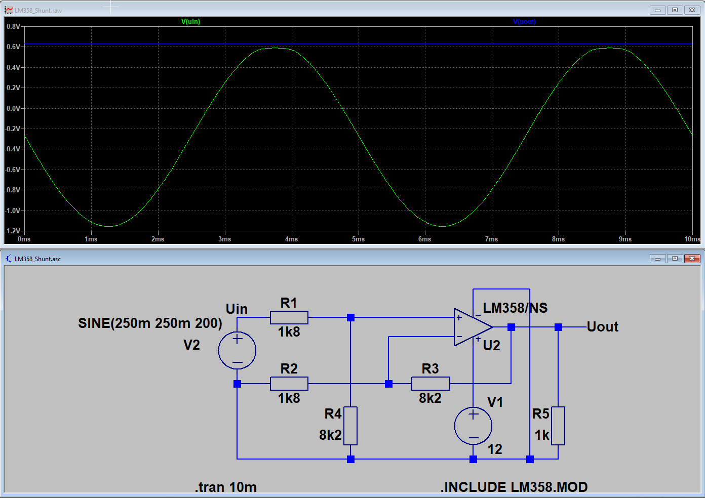

H. H. schrieb:
> Man kann LTspice ohne N000 laufen lassen?
Oft geht das, weil einige Modelle (z.B. opamp.sub) implizit für die
Verbindung zu GND sorgen. Liefert i.d.R aber Schrott. Häufig gibts aber
die Fehlermeldung.
Danke für die guten Tipps und antworten! :)
Es war tatsächlich die fehlende GND Verbindung, die das Problem
verursachte.
Jetzt kommen auch plausible werte raus
