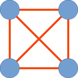

Das ergibt ein Gleichungssystem mit 6 Unbekannten. Ich hab aber nur 4 Eingangsvariablen. D.h. streng mathematisch nicht lösbar. Die ganzen käuflichen Apps kriegen das aber irgendwie doch berechnet, vermutlich weil es noch Randbedingungen gibt wie z.b.

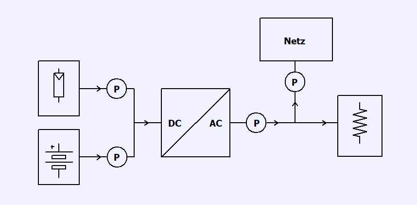

Bei der typischen Anlagentopologie (Bild) ist es in fast allen Fällen möglich die Energieflüsse zwischen den Quellen und Senken zuzuordnen. In den Fällen mit Pv=0 oder Pl=0 ist die Lösung trivial.
Nur in dem Fall
Pv > 0 & Pb > 0 & Pl < 0 & Pg < 0
also wenn Batterie und PV Energie liefern und Netz und Haus Energie aufnehmen gibt es nur einen gemeinsamen Leistungsfluss durch den Wechselrichter. Dann wird in den Apps vermutlich irgendwas erfunden oder die Elektronen werden einzeln verhört, wo sie herkommen ;-)

Bild: Es gibt 4 Knoten; und damit (4x3)/(1x2)= 6 mögliche Verbindungen. Soweit zur Theorie. Würde Deine Anordnung so aussehen, und alle Leitungsdaten der Verbindungen bekannt sein, dann könnte man eine Lastflussrechnung machen und man erhält die Leistungsflüsse auf den 6 Leitungen - also zwischen den Knoten. Ist es das was Du suchst?
NUR: Deine Anordnung sieht mit Sicherheit nicht so aus. Und dann wird nicht mehr so einfach. In jedem Fall braucht man die Daten der Verbindungen.

OP #7864131
Hallo Forum,
danke für die Anregungen. Ich hab die Lösung gefunden und will sie euch nicht vorenthalten. Mein Denkfehler war, daß ich versucht habe die Energieflüsse aus den Messwerten direkt zu berechnen (s. Grafik).
Dieses Bild sieht zwar in der Visualisierung gut aus, entspricht aber leider nicht der Realität weil darin der Wechselrichter fehlt. @Martin, dein Beitrag hat mich am Ende auf die richtige Spur gebracht.
Die reale Struktur sieht so aus wie in der anderen Grafik dargestellt. Nun lässt sich die Ausgangsleistung des Wechselrichters mittels 2 Formeln berechnen. Einmal aus dem Knoten bestehend aus der Leistung des Netzes und der Last, und das andere Mal aus der Summe der Leistungen von Batterie und PV (Wirkungsgrade mal vernachlässigt). Und damit kann dann über den Energieerhaltungssatz so umgeformt werden, daß wieder die Visualisierung aus der 1. Grafik entsteht.
... Wobei mir jetzt wo ich die Lösung habe eigentlich die Visualisierung in der der Wechselrichter mit drin ist sogar besser gefällt weil weniger Schnickschnack und weniger unnützer Overhead. Elektronen müssen nicht einzeln verhört werden ;-)
