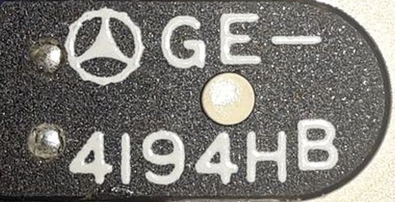

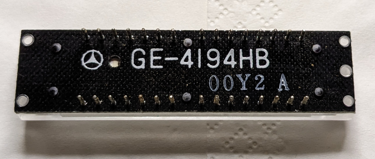

Kennt jemand die Firma zu dem Logo?
Es handelt sich um ein kundenspezifisches 7-Segment-LED-Display für Yamaha.
Unter der Bezeichnung lässt sich auch ein völlig anderes Display finden, jedoch mit demselben Logo: https://www.ebay.com/itm/196826952738
Mir geht es nur um den Hersteller, nicht um Daten oder ein Datenblatt.

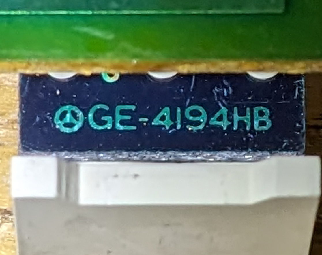

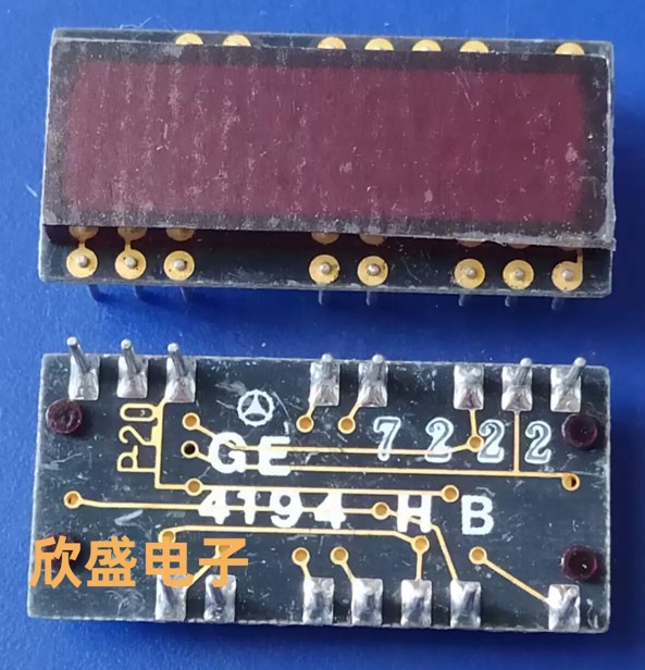

OK, das ganze ist myseriös. Noch mal ein völlig anderes Display, diesmal LCD, dieselbe Bezeichnung: https://www.vatera.hu/ge-4194hb-4-szegmenses-retro-kijelzo-mindket-oldalan-folia-3445214234.html
Wer weiß was die Bezeichnung bedeutet.

nach "GE-4194HB Datasheet" gesucht und das hier gefunden:
http://www.hifi-forum.de/bild/20200519091258_1017277.html
was hierauf verlinkt: http://www.hifi-forum.de/viewthread-185-268-106.html#5256
und das hier per Bildersuche nach "GE-4194HB":
http://audiohobby.pl/index.php?topic=115.22965
beides: Sony-Tapedeck TC-K 470
ominös
Gast #7863246
Seltsam...
Irgendeine wichtige Bedeutung muss die Beschriftung ja haben, sonst wäre sie nicht so markant aufgedruckt.
Vielleicht die FAB oder deren Standort? Oder der Zulieferer?
Es gibt auch die Bezeichnung GE-1194HB
Gast #7863523
Eigentlich ging es mir ja nur um das Firmenlogo, das konnte ich noch nicht herausfinden.

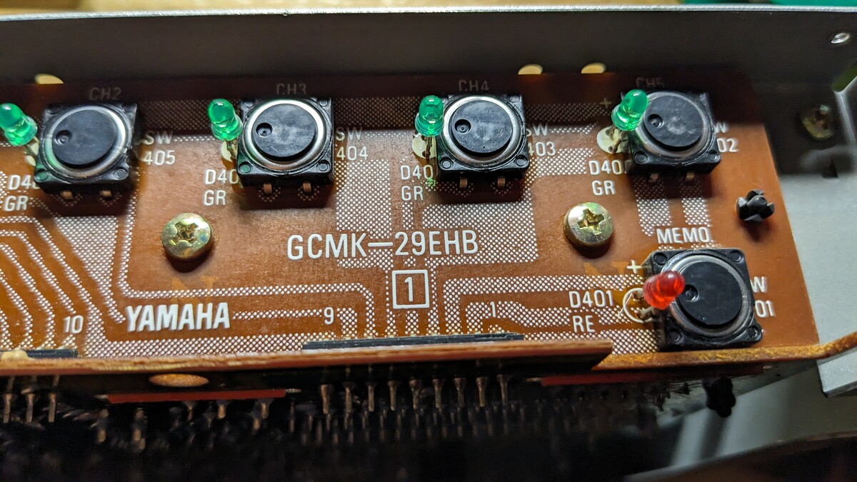

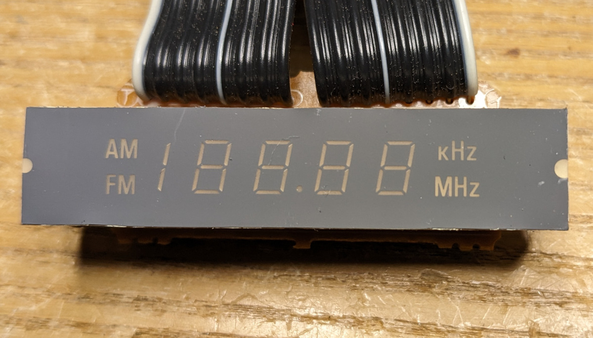

Aber diese mysteriösen Nummern haben jetzt meine Neugier geweckt. Nach dem ich ein weiteres Display anderen Typs, aber mit dieser Kennzeichnung ausgelötet habe, bin ich auf die Idee gekommen mir die anderen Komponenten anzusehen.
Auf sämtlichen Platinen eines alten Yamaha-Tuners steht z. B. GCMK-29EHB. Immer deutlich und groß. Dieselbe Nummer befindet sich aber auch auf den Platinen verschiedenster japanischer Hifi-Geräte-Hersteller (Sony, Sansui, etc., ja sogar bei Dual).
Jedoch sind auch manchmal auf zwei optisch völlig gleichen Platinen leicht unterschiedliche Nummern finden.
Die Nummern sind auch beim Bestückungsplan in den Service-Manuals sichtbar.
Bei neueren Modellen das gleich Muster, nur heißen die Nummern dann NA0851, NA0858 usw. Manchmal sind mehrere untereinander drauf, von denen alle bis auf eine durchgestrichen sind.

Und damit liegst du richtig! https://iq.ul.com/pwb/
Das gesuchte Logo ist im Screenshot unten auch zu sehen.
