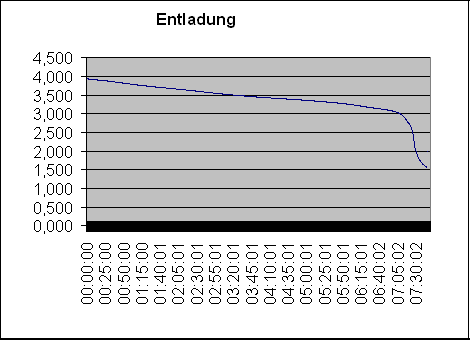

LiIon werden mit 4,2 Volt geladen, dann sind sie 100% voll. Bei der Entladung sinkt die Spannung, bis der Akku leer ist. Je nach Typ und Last sind die 4,2V relativ schnell weg und man beendet die Entladung bei 3,0 oder 2,5 Volt.
Im Anhang zeige ich die Entladekurve eines beliebigen LiIon, die ich einigermaßen typisch finde. Der ist bei 3 Volt schon fast leer. Die Nennspannnung 3,6 Volt ist ein rechnerischer Mittelwert über die Entladung, mit der man den Energiegehalt abschätzt.
