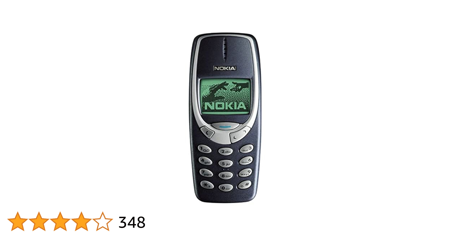

von Mairian (Gast)
Der Empfang mit der Heckscheibe ist heute WESNTLICH besser, als in dern
80er Jahren, mit richtigen Antennen.
Und das ist eben mein Punkt, warum ist der Empfang heute so viel Besser?
Die Sendemasten haben sich ja nicht vermkehrt und die Sendeleistung
vermutlich auch nicht
ISt das so?
ist die Sprachfunktion nicht immer noch 900 und 1800Mhz?
Aber auch damasl gab es schon das Nokia 3310, und da gab es sicher noch
nur diese Beiden Netzte(E und D Netz mit 900/1800) und ich weiß noch wie
damals über immer neue Fortschritte in der Antennentechnik berichtet
wurde, die die Antennenlose Version des 3310 und vergleichbare überhaupt
erst ermöglichte

von Mairian (Gast)
Das 3310 hatte ja auch keine Antenne mehr und der Empfang war super

von Mairian (Gast)
Der Nachbrenenr würde ja beim Empfang nichts bringen.
Ein nokia 3310 ohne sichtbare Antenne hat ja einen mindestens genauso
guten Empfang, wie ein Siemens PT11 mit Antenne

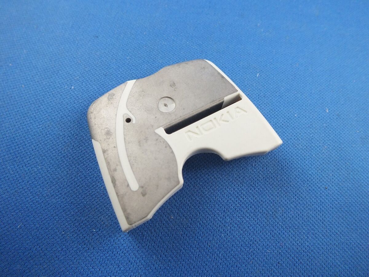

von Mairian (Gast)
Für die jüngere Generation, dei das PT und 3310 nicht kennen.
Das zweite ich eine 3310 Antenne, die ja völlig anders aufgebaut ist als
die alen üblichen Antennen, bei gleicher Frequenz

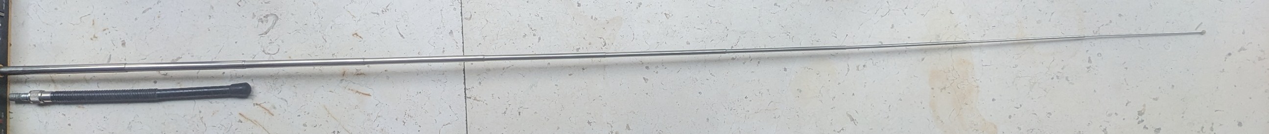

von Jonny O. (-geo-)
Theoretisch kann man jede Antennenform unabhängig von der Frequenz (nach
Anpassung der mechanischen Abmessungen) identisch aufbauen. Aber
versuche mal das Teil von Bild 2 (3310) um den Faktor 40 zu vergrößern.
Da hast du dann einen unförmigen Klumpen, der vermutlich soviel wiegt
wie ein ausgewachsener Mann. Völlig unpraktikabel. Die Antennenform aus
Bild 1 eignet sich dann wiederrum viel eher.

Jonny O. schrieb:

Eben, deshalb hatte ich extra Ein Foto der 3310 Antenne gezeigt, welches
eine solche fraktakantenne ist.
Somit ist eben die Aussage falsch, das sichd a nichts geändert hat, und

es war einmal zu meinen CB Funkzeiten vor 45 Jahren gab es eine
Hirschmann Motorantene, ausgefahren normale 1m, im letzten obersten
Teleskopelement aus Kunststof/Glasfaser? die Verlängerungsspule und dazu
eine Weiche für CB und Radio

Die von Dir gezeigte Antennenform vom Nokia ist wohl eher eine
Schlitzantenne. Und damit der Schlitz nicht zu groß ausfallen muss, ist
der auch noch mit irgendeinem Dielektrikum ausgefüllt
(Verkürzungsfaktor). Aber ich glaube, es gilt wohl immer noch der
Grundsatz, dass eine Antenne von ihrer Empfangsfläche lebt. Eine mit
Dielektrikum verkürzte Antenne dürfte also einen schlechteren Empfang
zeigen, auch wenn die damit weiterhin in Resonanz ist. Dürfte damit
genau so auch für die erwähnte Fraktalantenne oder auch Keramikantennen
gelten (sieht man auch an den Werten in deren Datenblätter, sofern
angegeben)
