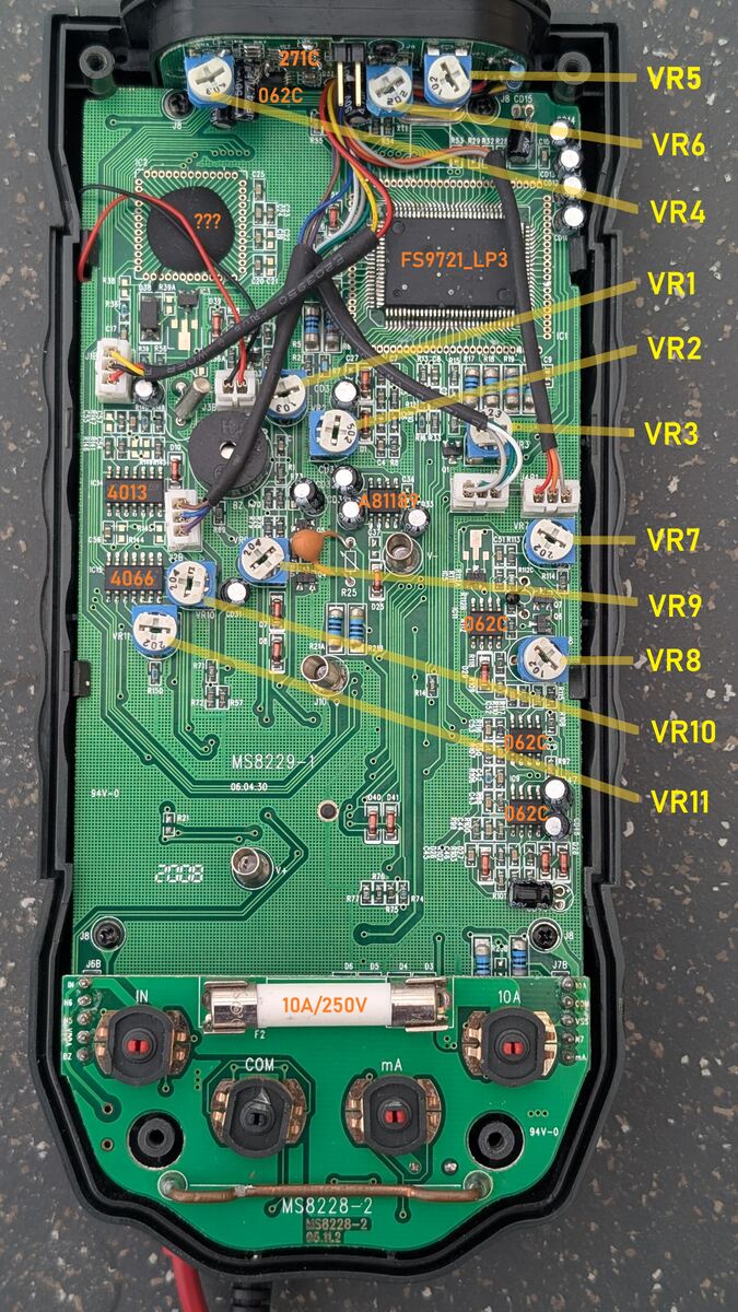

High, hat schon jemand einen Schimmer welches Poti für welche Funktion ist? Wollte den Spannungsbereich einwenig anpassen, da er bei diesem Gerät etwas daneben liegt. Sogar das billigste China-DVM ist näher am Sollwert. Bei Mastech legen sie anscheinend keinen Wert auf vernünftigen Vorabgleich und wollen das die Nutzer die 50€ für die Kalibrierung drauflegen... Für Eure Hilfe dankend Roland

Hallo Herbert, ich bezweifle das etwas deffekt ist, das Problem ist welcher von den 11 Reglern ist der Richtige... ich vermute mal die 1 oder 2, doch wenn nicht was bewirkt dieser und wie stelle ich diesen dann wieder richtig ein...

Funktion von sechs der Potis: https://www.eevblog.com/forum/testgear/hear-kitty-kitty-kitty-nope-not-that-kind-of-cat/msg693365/#msg693365

Vor Jahren habe ich ein MS8229 abgeglichen. Wenn ich mich recht erinnere, ist VR1 für die Gleichspannungsmessung zuständig.
Hallo Roland H., Roland H. schrieb: > Hallo Herbert, ich bezweifle das etwas deffekt ist, das Problem ist > welcher von den 11 Reglern ist der Richtige... ich vermute mal die 1 > oder 2, doch wenn nicht was bewirkt dieser und wie stelle ich diesen > dann wieder richtig ein... der Weg zum Justierglück ist mit Lesen gepflastert. Wenn wir keinen Schaltplan des Multimeters finden, laden wir uns einfach das Datenblatt von Deinem IC herunter: https://www.ic-fortune.com/upload/Download/FS9721_LP3-DS-21_EN.pdf Du durchsuchst das Datenblatt nach "reference" und stößt auf den IC-Pin für die interne Referenz "REFI" (sollte 0,44 Volt) betragen. Leider schaft der Hersteller Verwirrung, mal ist es der VR1, mal der VR2: Seite Trimmerbezeichnung 8 - 10 - 16 VR1 17 VR1 19 VR2 22 VR1 28 VR1 34 VR2 Wir gucken mal auf den Schaltplan auf Seit 16 und hoffen, dass im Mastek 8229 keine externe Referenz verbaut wurde. Der Trimmer für die Spannungsrereferenz teilt die Spannung der internen Bandgap-Referenz, die wir am Pin REFO (min=1,1 Volt/nominal= 1,25 Volt/max=1,4 Volt) abgreifen können, auf die intern benötigten ca 400 mV (Pin REFI). Wenn Du also das Gerät sicherheitshalber auf DC-Spannungsmessung, z.B. 4 Volt Messbereich stellst, öffnest und einschaltest, solltest Du mit einem zweiten Multimeter an einem Pol des Trimmers, der für die Justierung der internen Referenz zuständig ist, etwa 400 mV gegenüber dem Pin AGND messen können. Ist das nicht der Fall, untersuchst Du den falschen Trimmer. Achtung, das IC gibt es mit 78 und 100 Pins, bitte selbst nachzählen, welche Variante Du hast.
Hallo Herbert Z., Herbert Z. schrieb: > Bei solchen Trimmern ist das einstellen ein Geduldsspiel...außer der > Regelumfang wurde klein gehalten... Die interne Referenz des "Multimeter auf einem Chip" streut laut Datenblatt von 1 Volt bis 1,4 Volt. Deswegen kann der Regelumfang des Trimmers nicht "klein" sein, denn der Spannungsteiler muss die internen 400 mV bzw. 440 mV in jedem Fall erreichen können.
