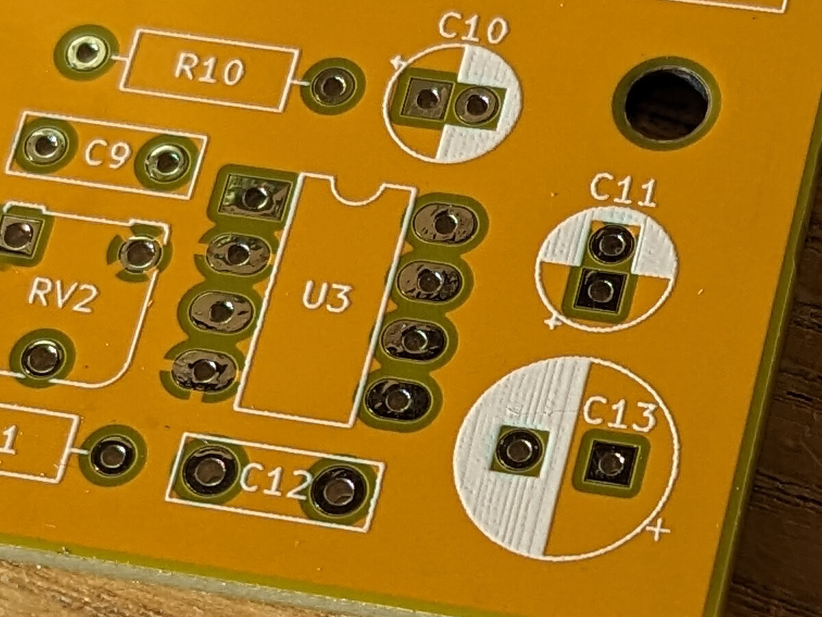

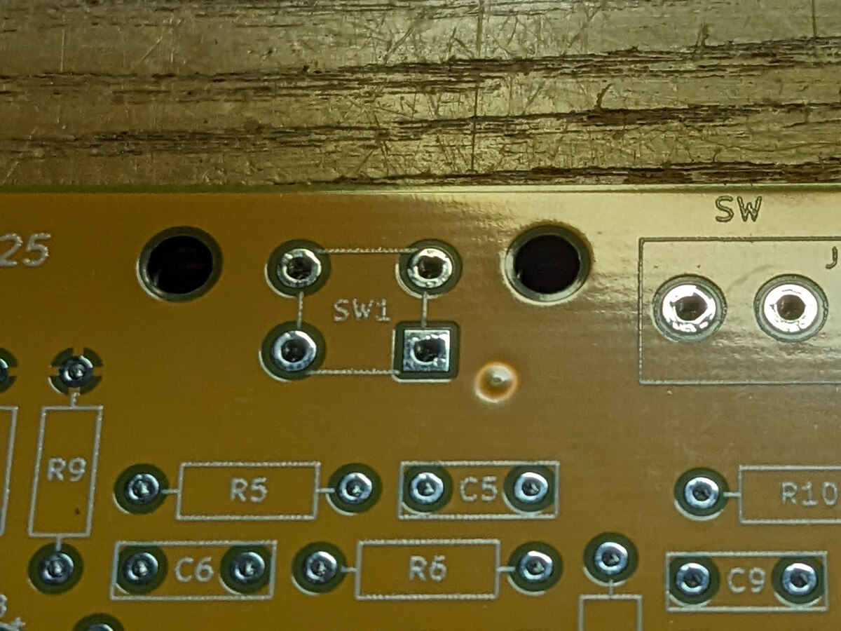

OP #7864493
Sind aktuell sonst noch irgendwem Abweichungen bei der Qualität von JLCPCB-Platinen aufgefallen?
Ich habe in der letzten Zeit viele verschiedene Platinen dort fertigen lassen. Bei den aktuellen ist es jetzt das erste Mal, dass sie nicht in der gewohnten Qualität ankamen.
Auf 3 Platinen ist ein runder Fleck an der gleichen Stelle, bei zwei weiteren an einer anderen (bei beiden gleichen) Stelle. Außerdem ist der Bestückungsdruck nicht sauber.
Ich weiß, es wäre sinnvoll bei JLCPCB nachzufragen. Aber beides ist nichts was ich jetzt reklamieren würde, zumal die Platinen nur für mein Hobby sind. Es ist mir halt einfach aufgefallen.
Die Platinen waren diesmal auch nicht wie sonst sauber vakuumverpackt, sondern rutschten in einer glatten Tüte umher. Sonst bekam ich sie nur mit etwas Mühe aus einer verschweißten Luftpolsterfolie heraus.

(..) Auf 3 Platinen ist ein runder Fleck an der gleichen Stelle, bei zwei weiteren an einer anderen (bei beiden gleichen) Stelle. Außerdem ist der Bestückungsdruck nicht sauber.
Sind die Farben in echt so wie auf dem Foto zu sehen? Sollte der Bestückungsdruck weiß sein?
Ich würde JLCPCB anschreiben. Es muss ja nicht unbedingt in Form einer Reklamation sein, mehr als Hinweis.

Diese runden Dinger sind nicht schlimm. Wenn der Bestückungsdruck nicht sauber ist ist das für alle übel die nicht nur dumm daherreden sondern selber bauen und nicht alles schwarz eingießen müssen weil man sonst Augenkrebs bekommt. Kaum meckert einer über die Qualität, kommen die talentfreien und die Theoretiker aus ihren Löchern. Bei JLCPCP scheint es wohl so zu sein, dass sie verschiedene Fertigungsstandorte haben und daraus die Streuung der Qualität resultiert.
(Firma: Funkenflug Industries) #7864631
Lötstopp ist braun, sieht man doch. Dieser komische Klecks auf dem Foto kommt vom Lötstopplack, entweder war da Dreck drauf oder die Platine hat an dieser Stelle zum Trocknen aufgelegen, keine Ahnung. Aber sieht so aus als ob das eine Unregelmäßigkeit im Lötstopplack ist.

Jörg R. schrieb:
Ist da Lötzinn drin? Oder täuscht das auf dem Foto?
Du siehst die Durchkontaktierung. Optische Täuschung...
Ich meine, da wurde eine fertigungsbedingte Bohrung unsauber zugemacht. Aber diese Stelle stört mich jetzt nicht. Wie sehen das meine Kritiker?

OP #7864804
Blödes Kunstlicht und ich hatte die Belichtung so gewählt, dass der Fleck gut zu sehen ist.
Der Bestückungsdruck ist weiß, die Platine mit gelbem Lötstopplack.
Jörg R. schrieb:
Was für mich komisch aussieht sind die Durchkontaktierungen bei R5, R6, R9, C5 und C6. Ist da Lötzinn drin? Oder täuscht das auf dem Foto?
Ich hatte nur die Platinen aufeinanderliegen, da sieht man die anderen Platinen durch die Löcher durch.
Schaut eigentlich nicht schlecht aus, die Position ist auch ok. Ich gebe meine Platinen immer in einer Ultraschallbad. Der werksseitige Schmutz geht dann bei heißen Pril-Wasser gut ab, jedenfalls ist das Wasser danach ziemlich dreckig. Kannst auch mit Aceton sauber machen um die Gefälligkeit anzugeben wenn du so ein Bad nicht hast. Jedenfalls sind die Abschnitte welche du gezeigt hast soweit ok.

OP #7866535
Also der Lötstopplack ist bei dieser Platine deutlich dunkler, als bei den anderen.
Die Verunreinigungen spielen schon eine Rolle. Bei meinen vorherigen Basteleien natürlich nicht, aber meine nächste Platine wird ca. 20cm x 20cm und ist dicht bestückt, da will ich den Dreck nicht unbedingt drauf haben.
Der Bestückungsdruck ist drauf gekleckst und bei einem Elko ist eine Fussel unterm der Farbe.
Ich reklamiere da jetzt nichts. Sollte das bei der großen Platine so sein, kontaktiere ich die aber.

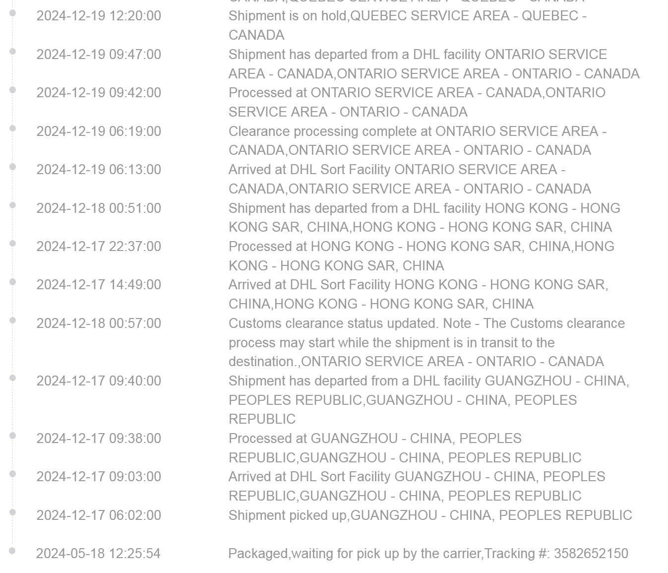

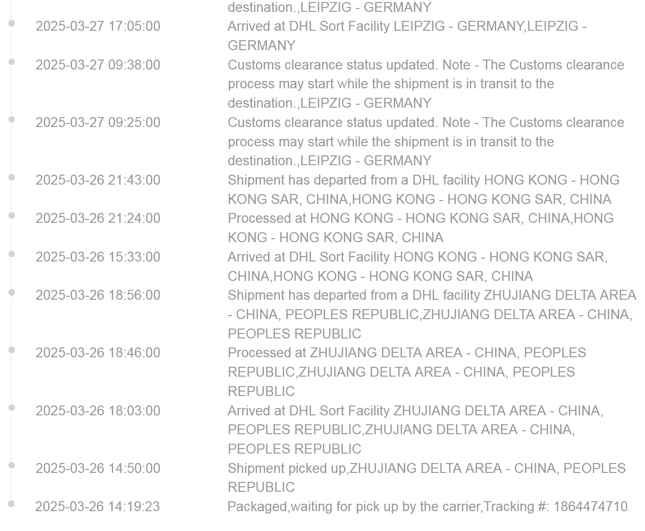

(Firma: Schweigstill IT) Persönliche Seite #7868858
Harald A. schrieb:
Ich könnte mir vorstellen, dass die mittlerweile so eine Auslastung haben, dass die die einfachen Sachen outsourcen oder ältere Werke mit aufgekauft haben. Das mit der anderen Verpackung wäre ein Indiz.
Ich kann aus eigener Erfahrung bestätigen, dass JLCPCB auch mit anderen Unternehmen zusammenarbeitet. Mittlerweile drei Lieferungen kam nicht direkt von JLCPCB, sondern von Golden Shine Electronics (Weng Yuan), und liefen auch nicht über das JLCPCB-Logistikzentrum, sondern wurde aus/über Zhuhai in der Nähe von Macao verschickt. Immerhin handelte es sich um Kartons mit JLCPCB-Aufdruck. Die Leiterplattenbeschaffenheit war im direkten Vergleich auch minimal anders, aber auch einwandfrei. Diese Lieferungen umfassten doppelseitige, 4-lagige und 8-lagige Leiterplatten, überwiegend inklusive Bestückung.
Anbei entsprechende Fotos als Beleg. Zum Vergleich auch eine Lieferung direkt von JLCPCB, die interessanterweise über Ontario (Kanada) geleitet wurde. Vermutlich gab es zu dem Zeitpunkt irgendwelche kriegsbedingten Sperren einiger Luftkorridore.
https://www.golden-shine.net/en/index-2.html

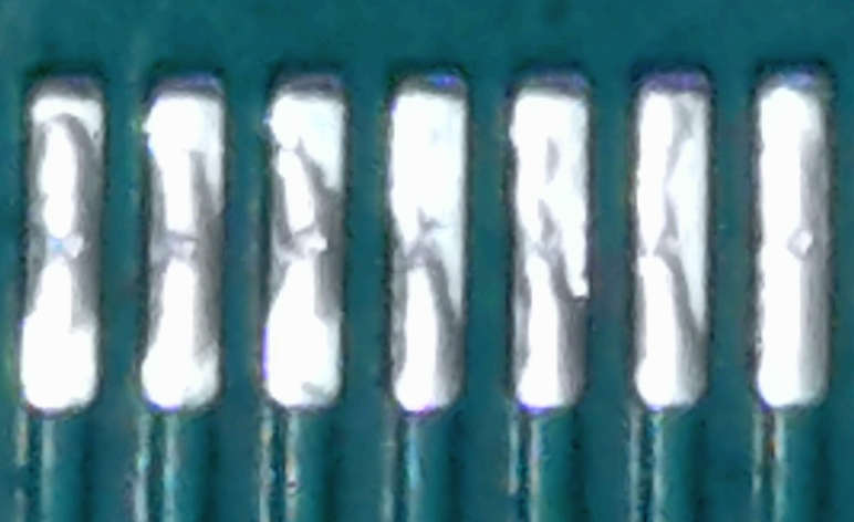

Sah schon immer so aus und macht das händische Aufsetzen von LQFP-100 etwas schwierig, weil sich die Füßchen zwischen den Pads wohler fühlen als auf denselben.
Ich helfe mir mit Kolophonium aufgelöst in Alk. Einpinseln und etwas ablüften lassen, dann bleiben die Teile etwas kleben. Hilft zumindest beim händischen verlöten. Ich lege über das Bauteil immer einen Zahnstocher aus Holz. Da drauf drückt dann ein Finger das Bauteil fest an die Platine ,so dass es von der Lötspitze nicht mehr verschoben wird. Eine kleine Zinnwurst vor den Pin legen, dann muss man nur noch mit der Lötspitze hin. Geht dann mit einer Hand.
