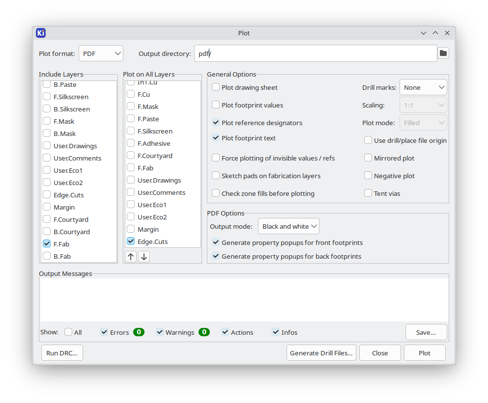

ich würde zur Doku meines Projektes und für Leute die es nachbauen
wollen gerne einen Bestück-Plan als pdf erzeugen. Also ein Plan mit
Hilfe dessen man auf der Platine "R123" finden kann. Deswegen ist es
notwendig dass das pdf durchsuchbar ist. Ich hab es geschafft mit KiCAD
die Ansicht wie im Screenshot zu erzeugen (nur Referenzen, keine
Bauteilwerte). Aber wenn ich das als pdf ausdrucke bekomme ich eine
Datei bei der man nicht nach "R123" suchen kann, anscheinend wird der
Text nicht als Text exportiert. Und es enthält auch die Bauteilwerte was
den Plan unübersichtlich macht.
Wenn ich es als pdf plotte bekomme ich jede Lage einzeln, und
durchsuchbar ist das pdf auch nicht.
Hat jemand eine Idee wie man das hinbekommen könnte? Ich will erreichen
dass der Nutzer kein KiCAD installieren muss, ich aber in die Anleitung
schreiben kann "R123 auslöten", und der Nutzer kann den auch finden.
Im Plot-Fenster im linken Panel "Lagenauswahl" nur den Silkscreen-Layer
auswählen. Im Panel daneben "Auf allen Lagen plotten" dann alle anderen
Layer, die du noch brauchst. Das erstellt dann nur eine Datei, die alles
nötige enthält.

Beim Plotten des F.Fab Layers ist das pdf durchsuchbar (nicht bei
"Print"). Aber ich habe es nicht geschafft bei Fab-Layer nur die
Referenzen zu plotten, ohne die Werte der Bauteile. Mit den Werten ist
es bei weitem zu unübersichtlich. Auf dem Bildschirm geht es, den f.fab
Layer zu aktivieren aber die Bauteilwerte auszublenden.
Aber am Ende ist die Interactive BOM das Tool das den Output produziert
den ich wollte.
komisch. Ich kenne es so dass man das "Plot footprint values"
deselektieren kann. Dann bekommst Du nur die Referenznamen.
Screenshot der Einstellungen + Beispielausgabe anbei.
Das ist allerdings noch mit Kicad 8.0.9. Ich migriere erst später auf 9.
von Georg S. (randy)
ich habe hier 9.0.1 und es sieht so aus
von Gerd E. (robberknight)
Scheint dann wohl als ob die Option bei 9.0.1 weggefallen ist. Oder sie
wurde irgendwo anders hin verschoben, z.B. ins zentrale
Einstellungsmenü. Da müsstest Du mal auf die Suche gehen.
