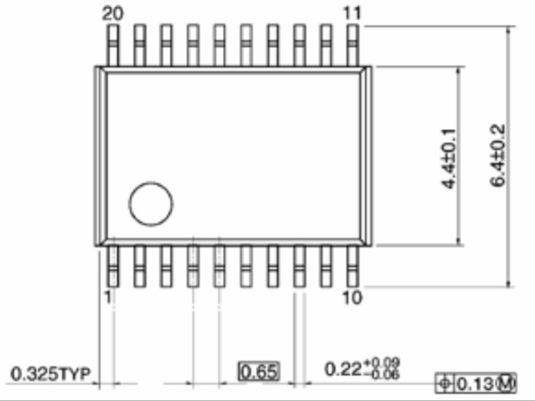

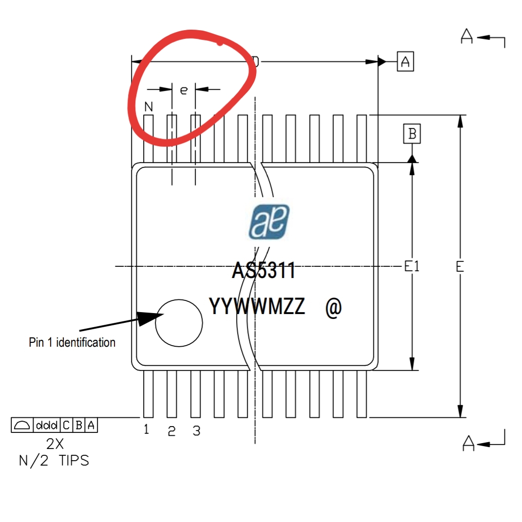

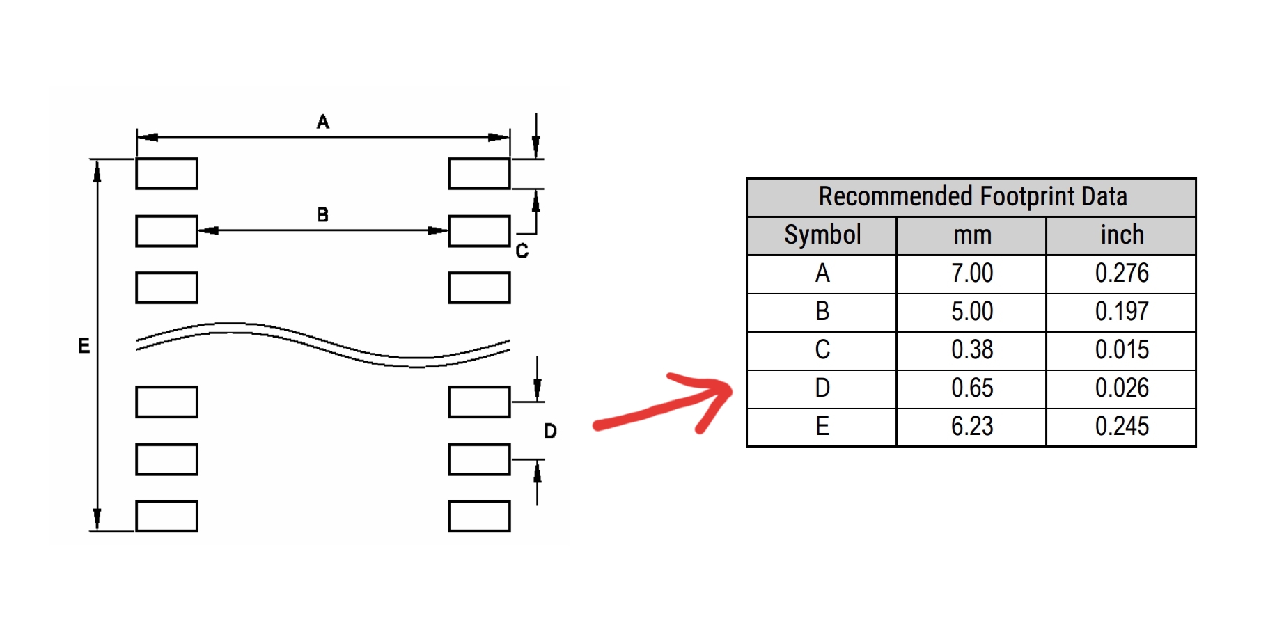

Ich hatte die rechte Zeichnung im Manual schon gefunden und danach ein Makro erstellt. Ich weiß nur nicht ob es stimmt. Wenn ich mir jetzt eine Platine bestelle ist da ein Risiko, deshalb wäre es für mich eine Kontrolle gewesen, wenn jemand ein funktionierendes Makro hätte. Es geht um den Magnetic Linear Encoder AS5311.
Herbert Z. schrieb: > Hoffentlich richtig... Ich kann mit dem Internet-Rechner keine rar-Datei öffnen, zumal das Sprintlayoutprogramm auf einem anderen Rechner ist, der wiederum nicht mit dem Internet verbunden ist. Mach doch einfach ein Screenshot. Hans L. schrieb: > und danach > ein Makro erstellt. Zeig doch mal und lege die 0,635 mm Rastermaske drüber, damit man eine Vorstellung von der Größe hat.

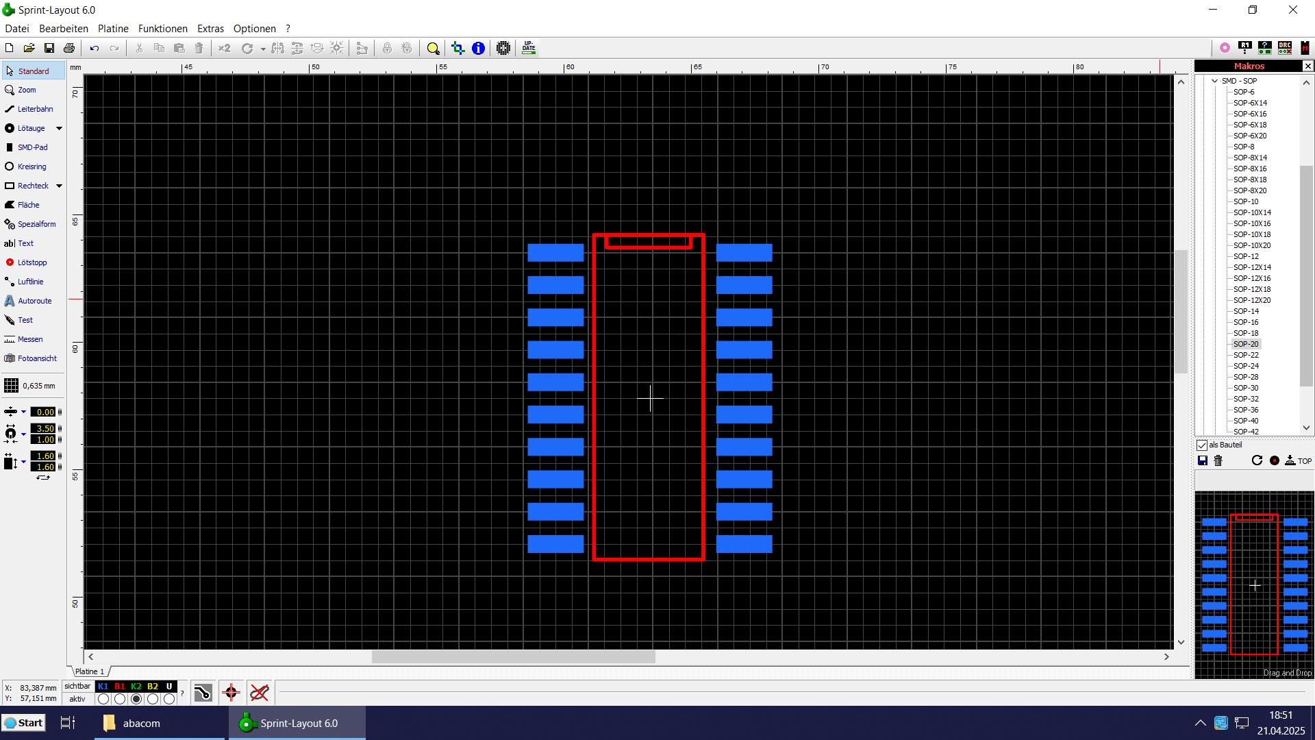

Herbert Z. schrieb: > Na dann... Ich glaube dein Footprint ist doppelt so groß, wie er eigentlich sein darf.
Enrico E. schrieb: > Herbert Z. schrieb: >> Na dann... > > Ich glaube dein Footprint ist doppelt so groß, wie er eigentlich sein > darf. Er kennt halt den Unterschied zwischen SOP und TSSOP nicht.
Hans L. schrieb: > hat jemand ein Makro für ein IC Bauform TSSOP20 passend für > SprintLayout? Tut mir leid, aber das finde ich nicht in meiner Bibliothek. SOP 20 scheint was anderes zu sein. Ich stehe nicht so auf SMD auch wenn es sich nicht immer vermeiden lässt. Natürlich kennen ich nicht alle Sockel mit Namen. Anders als Autisten merk ich mir nur das für mich notwendige und nicht alles von A-Z. Viel Glück!

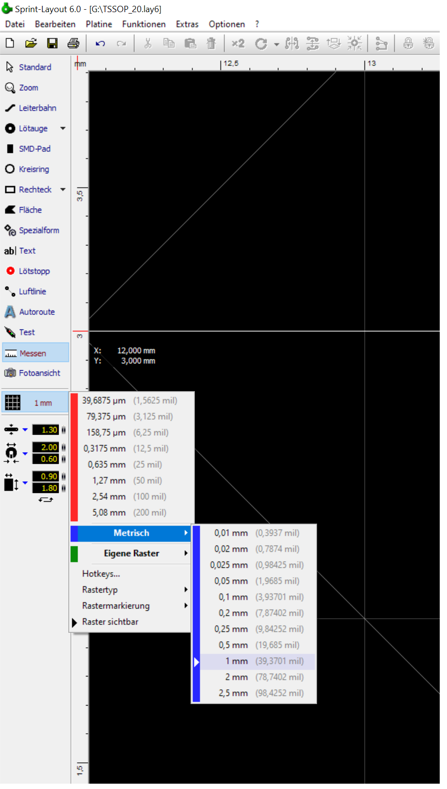

Falls die gezippte nicht zu importieren ist nimmst du die. Für die gezippte gibt es von mir einen Löschauftrag, die Datei ist unbrauchbar. Komisches Raster hat dieses SSOP 20! Ganz genau habe ich das nicht hinbekommen.

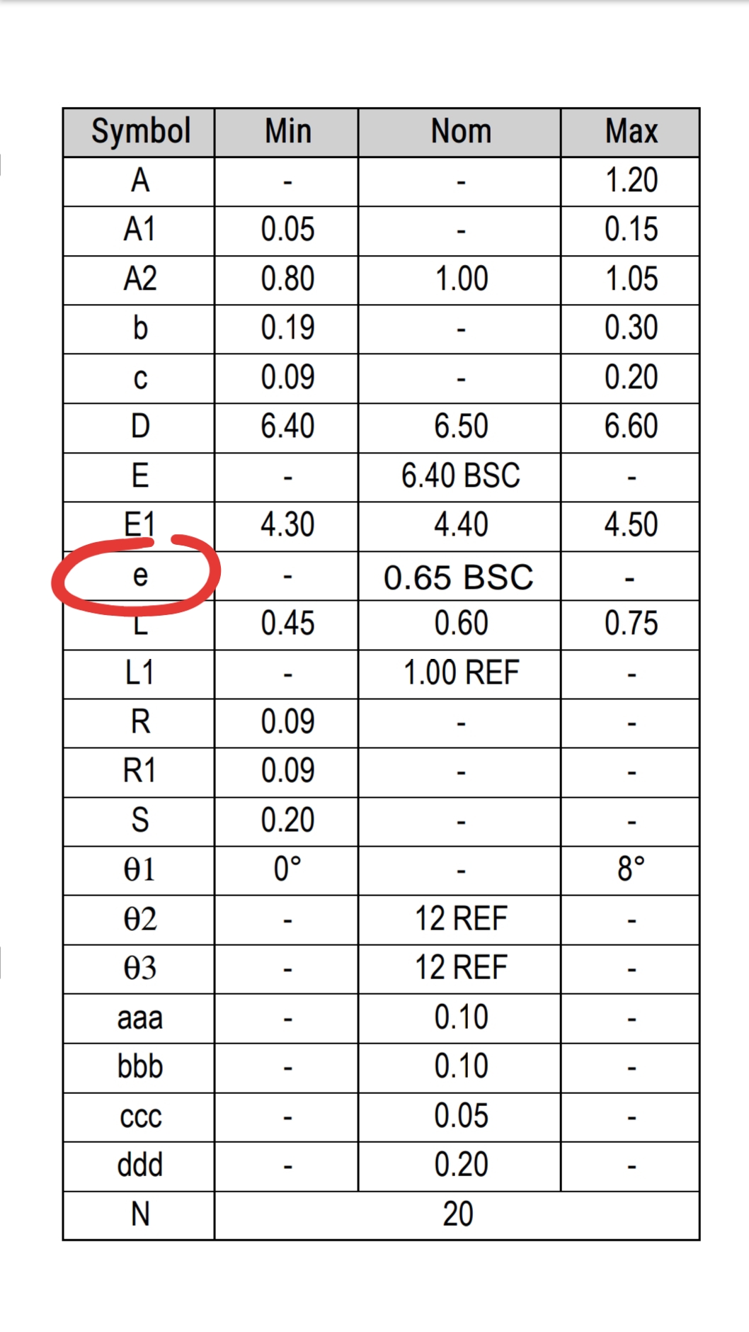

Herbert Z. schrieb: > Komisches Raster hat dieses SSOP 20! Ganz genau habe ich das nicht > hinbekommen. Das liegt daran, dass der Pin-Abstand mit 0,650mm nicht genau in das 0,635mm Raster reinpasst. Bei 10 Pins bleibt am Ende immer ein Rest von 0,135mm Ungenauigkeit übrig. Ich kann die lay-Datei mit diesem Rechner nicht öffnen und andere User, die kein Sprintlayout haben, können deinen Footprint jetzt auch nicht sehen! Am besten ist immer zusätzlich noch ein Screenshot. Da haben dann alle was davon.

Hallo, Herbert Z. schrieb: > Komisches Raster hat dieses SSOP 20! Ganz genau habe ich das nicht > hinbekommen. Du musst auf das passende Raster umschalten (siehe Anhang). rhf

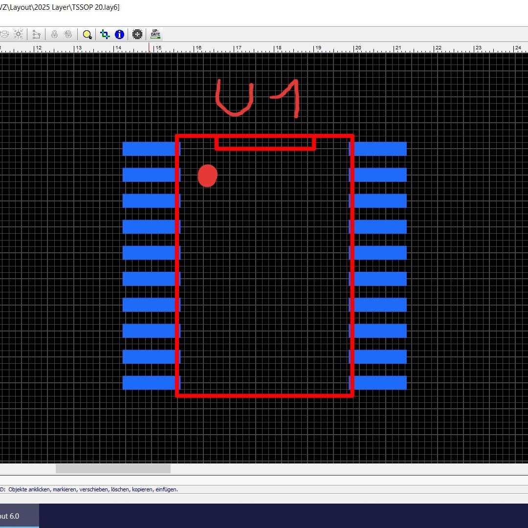

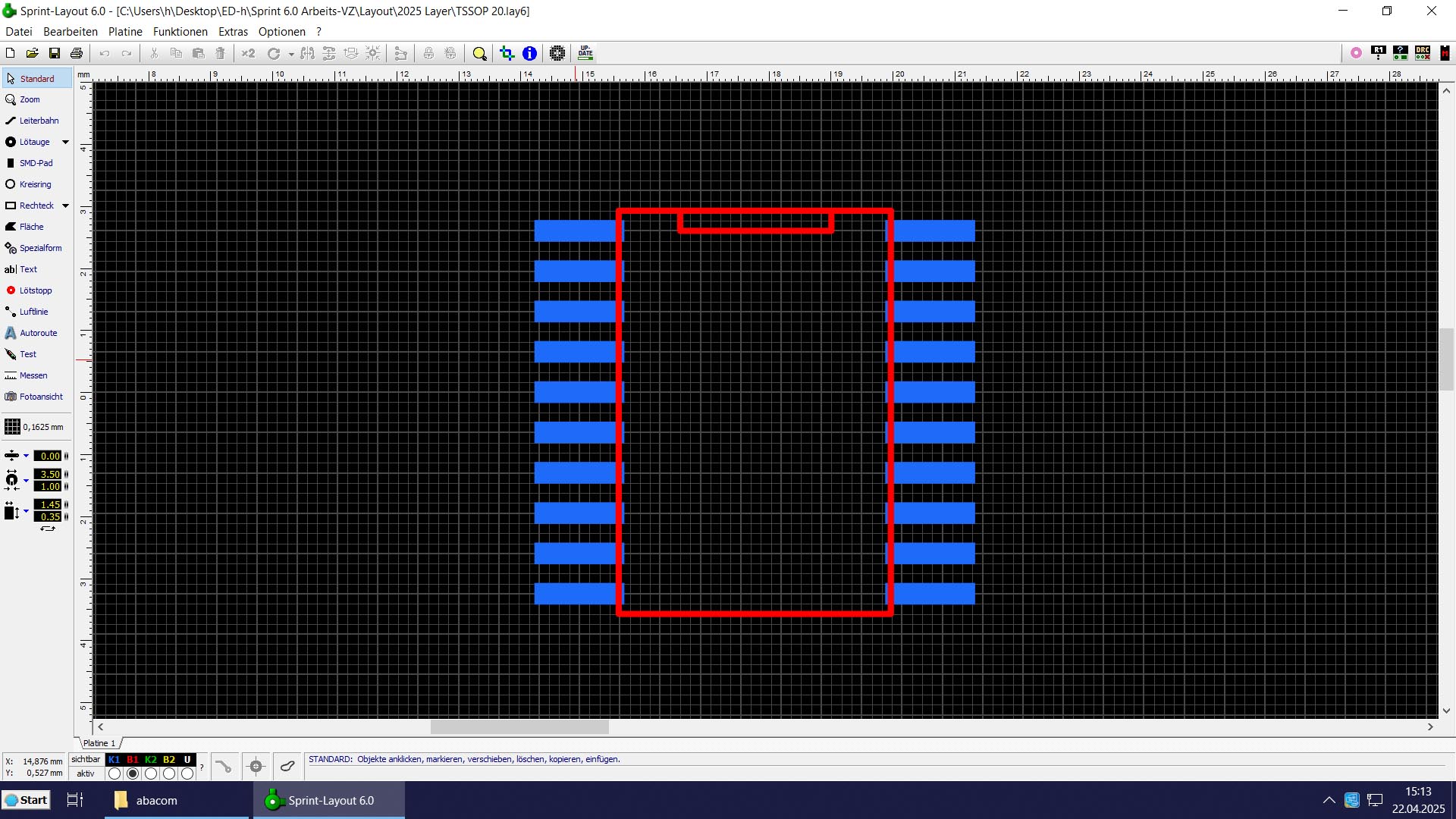

Screenshot TSSOP 20,sollte bis auf ein paar hundertstel im Raster sein.
Herbert Z. schrieb: > Screenshot TSSOP 20,sollte bis auf ein paar hundertstel im Raster sein. Sowohl Länge als auch Breite von den Pads und des Package passen nun perfekt. Das Maß "E" ist zwar noch um 5 hundertstel zu klein, das schadet aber nicht! Ganz im Gegenteil, dadurch wird die Kriechstrecke zwischen den Pins erhöht und fürs Lötzinn ist immer noch genug Kontaktfläche vorhanden. Jetzt kann der TE eine Beschriftung z.B. "U1" und noch den Punkt in der linken oberen Ecke hinzufügen. Beim rüber kopieren in sein Layout wird der Footprint automatisch in gebundener Form dargestellt und kann dann so bequem in die Bauteile-Bibliothek mit aufgenommen werden.
Hallo, vielen Dank für eure Hilfe. Ich habe jetztmal das TSSOP20 Layout 1 : 1 ausgedruckt und mit dem IC unter meinem Mikroskop betrachtet. Es scheint zu stimmen. Bei SprintLayout kann man jedes Raster, zoll oder metrisch frei einstellen, wobei es für die gängigen eine Vorgabe gibt. Das Thema wäre also erledigt.

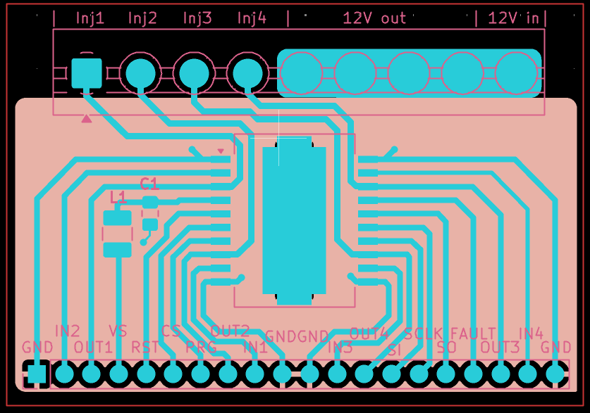

ich hatte noch fertige Testplatinen hier, geht es um den Treiber TLE6220 für Einspritzventile von Infineon?
