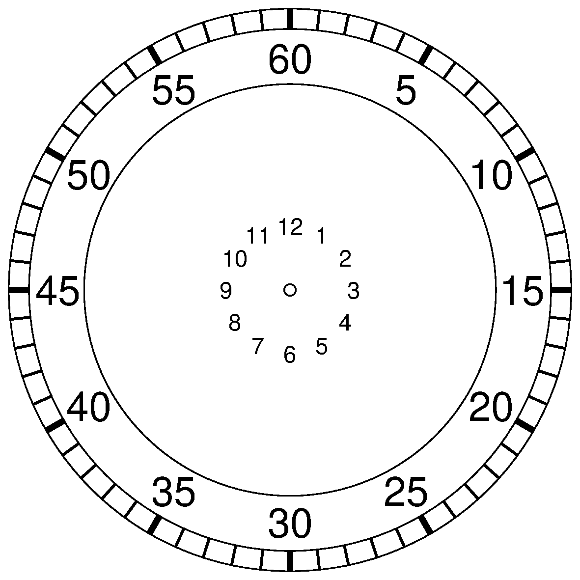

Gibt es da ein leicht bedienbares Programm?
(Muss nicht kostenlos sein).
Das Problem: Die Fertiger (Graveur, Ätzer, Drucker usw.) be-
nötigen eine Vektordatei.
Malen kann ich ja alles, aber die Pixel gehen gar nicht.
Fremde Leute mit dauerenden Änderungswünschen zu nerven,
widerstrebt mir auch.
Im Anhang ein Beispiel. Außendurchmesser 81 mm, Innen 64,8 mm.
Viele Grüße
Bernd
von Florian L. (muut) Benutzerseite
Generieren mit pySVG?
Dann kannst du die ganzen Striche per Script erstellen und beliebig
adaptieren und neugenerieren.
von Normal Z. (normalzeit)
Inkscape wäre ein Kandidat für ein Programm mit grafischer Oberfläche –
gibt es für alle Plattformen.
Kann alles was Du brauchst, Klonen und um Winkel rotieren, Schriften in
Vektorformen umwandeln, umfangreiche Im- und Exportfunktionen ... usw.
Du musst Dich halt in ein Vektorzeichenprogramm „einarbeiten“ – ist
schon anders wie 2D mit Pixeln „malen“.

Im Netz gibt es zig Vorschläge für runde Skalen und Zifferblätter mit
Inkscape
von Bernd B. (bbrand)
Inkscape wäre auch meine Empfehlung. Dafür gibt es eine Extension namens
"Render Scale", die zwar eigentlich für Skalenscheiben gedacht ist, aber
ein Zifferblatt geht damit natürlich auch.

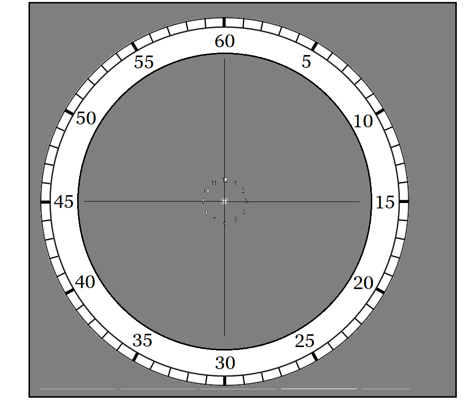

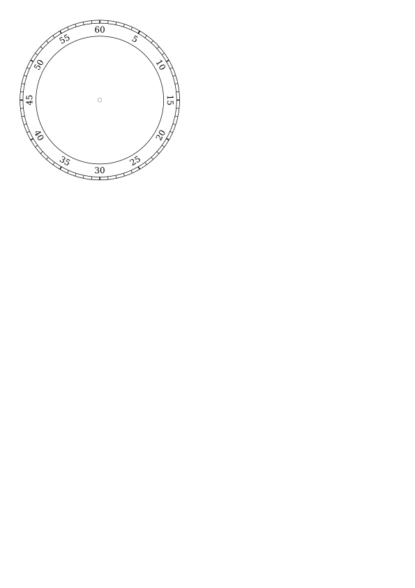

von Bernd F. (metallfunk)
Das war zäh. Aber irgendwie habe ich es geschafft.
Anbei die finale Variante. (Hoffentlich sieht das nach dem Ätzen
auch so aus, Gravieren fällt aus, weil manche Linien zu dünn sind).
Als Material werde ich Neusilber wählen.

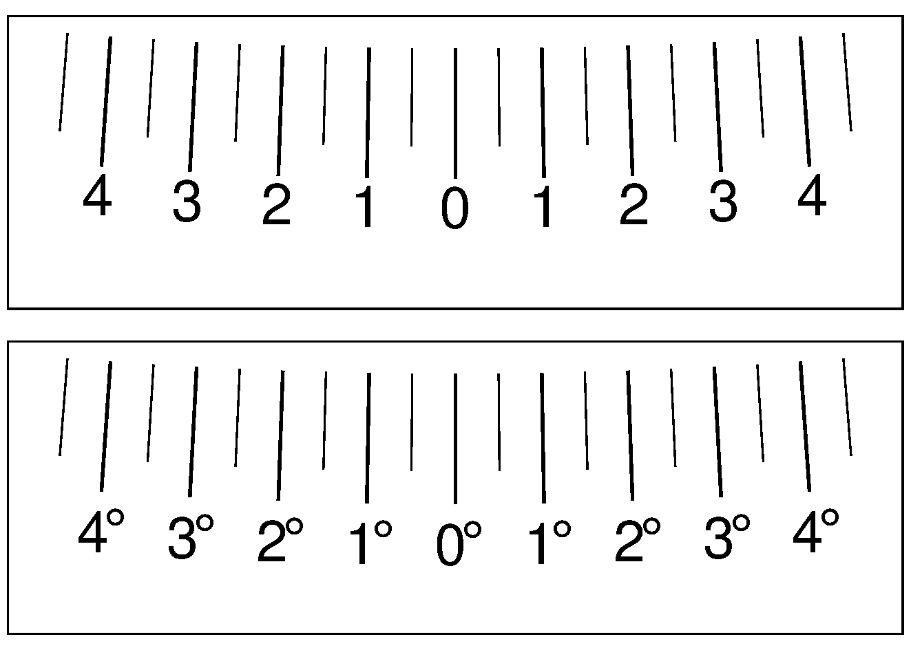

Ein Problem habe ich noch: Die Pendelausschlag-Skala.
Die bekomme ich in Inkscape noch nicht hin.
Vielen Dank für die freundliche Nachhilfe.
Grüße Bernd
Ich sehe gerade dass bei Zifferblatt groß eine "5" und falsche
römische Ziffern angezeigt werden. Das ist bei mir weder auf dem
Bildschirm noch auf dem Papierausdruck.
Hier die Grafik als PDF. So soll das aussehen.
Grüße Bernd

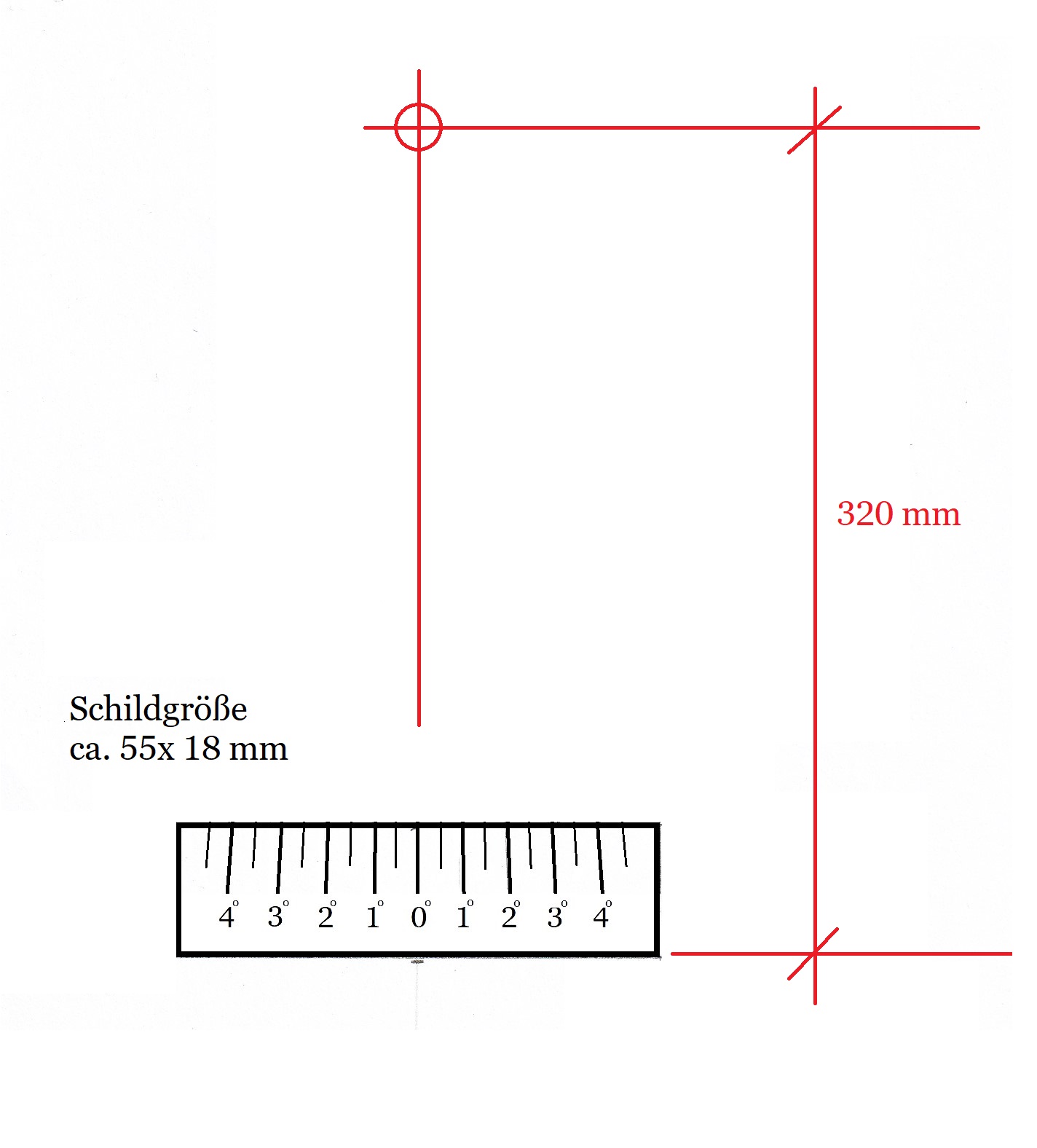

Mein Vorschlag zur Winkelskala von -4,5 bis 4,5 Grad:
Ohne Grad-Zeichen (°) gefällt es mir besser.
Torsten,
passt.
Die Gradzeichen müssen wirklich nicht sein.
Jetzt warte ich mal, was die Ätzfirma sagt. (wegen Strichbreiten)
Viele Grüße Bernd

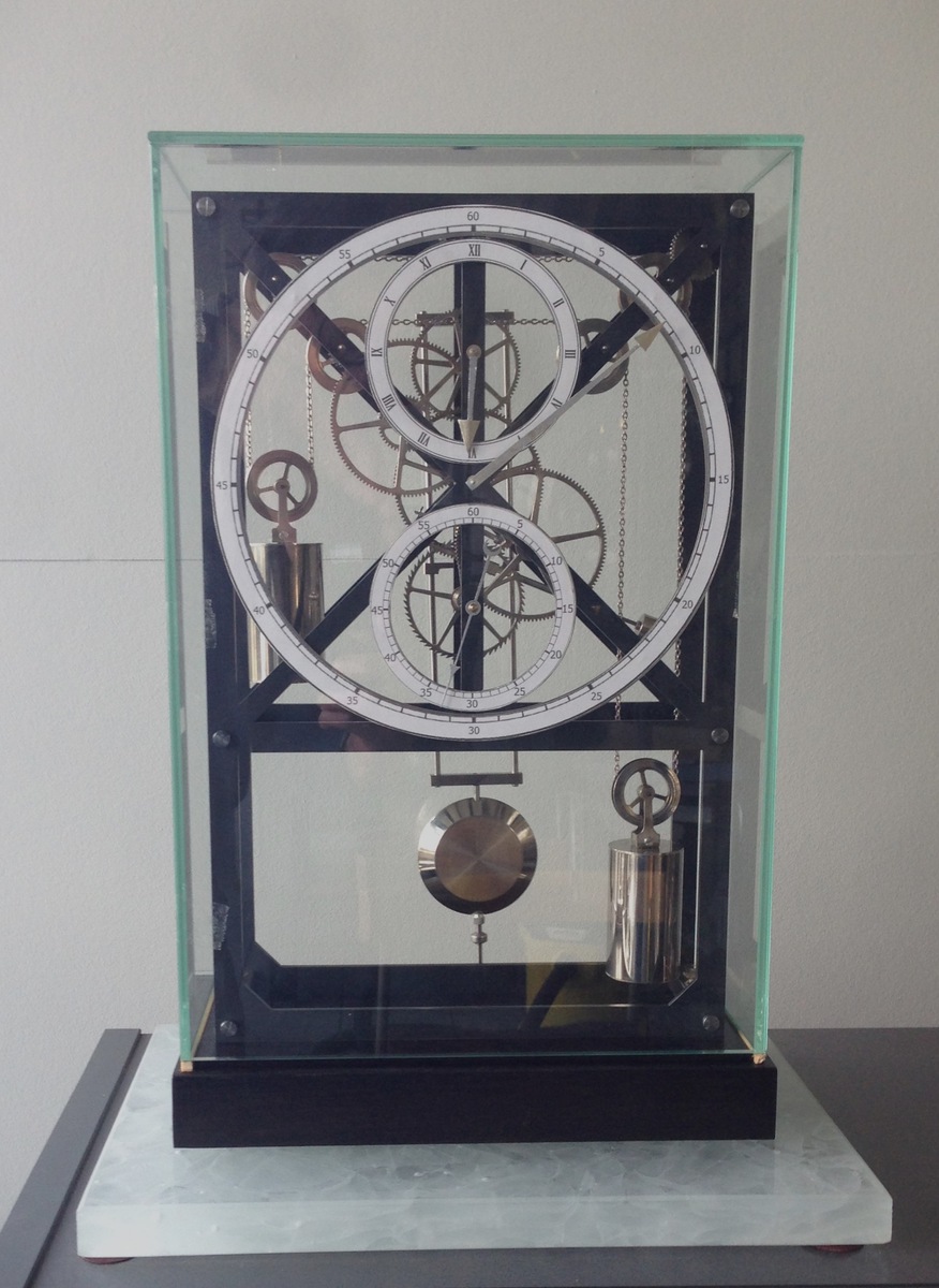

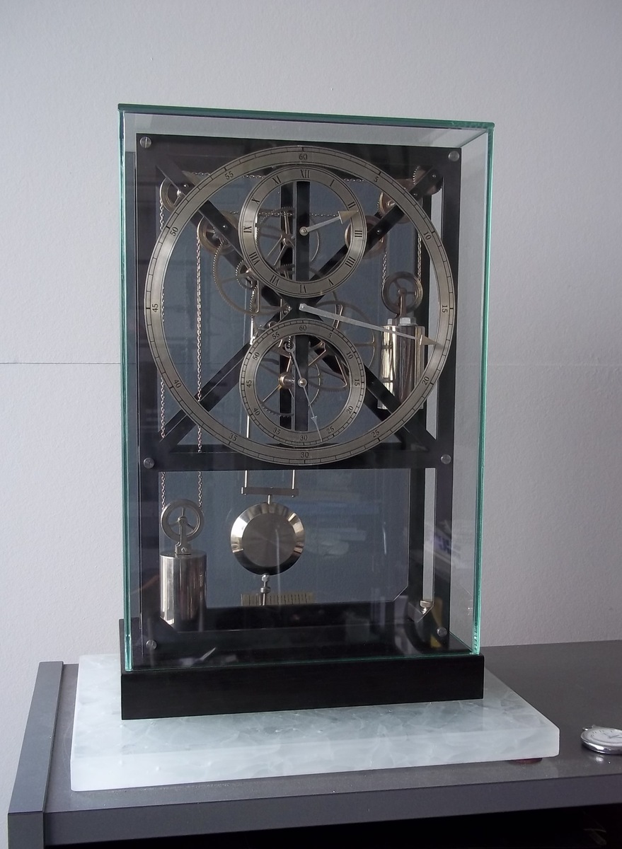

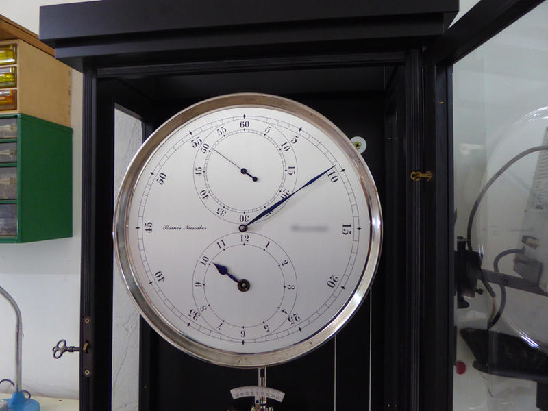

Das Ergebnis:
Geätzt von der Fa, Ätztechnik Caspers Solingen, Material ist
0,4 mm Neusilber. Die Konturen durchgeätzt, von beiden Seiten.
(Hier noch provisorisch mit Tesa fixiert).
Danke für jede Hilfe
Grüße Bernd
