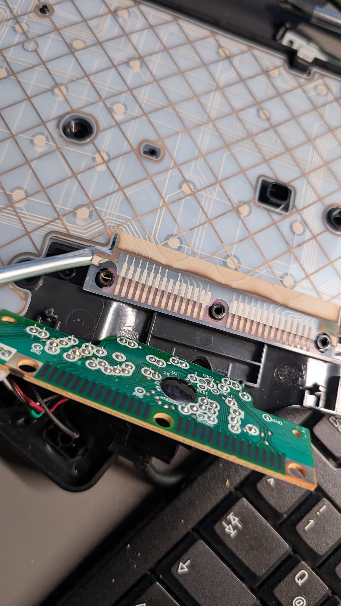

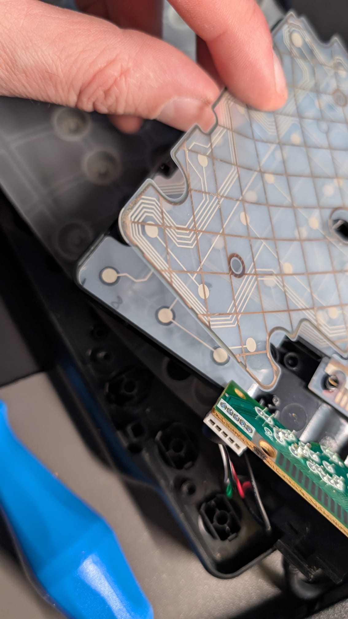

von Werner M. (werner7272)
Also zunächst nochmal vielen Dank für Eure Kommentare.
Ich hatte tatsächlich noch eine alte Dell Tastatur rumliegen, die evtl.
auch funktiioniert.
Jedoch hat hier die Folie zwei Lagen und je ein Kontakt der Platine
scheint je zur Hälte einmal mit der oberen und einmal mit der unteren
Folie Kontakt zu haben.
Anbei mal paar Bilder.
Da würde ich praktisch für eine Taste je eine Bahn auf einer Folie
verfolgen und dann auch der anderen Folie, diese beiden Kontakte müssten
dann verbunden werden.
Ist das so richtig?
Und irgendwie sehen die Kontakte der Platine so schwarz aus. Bin mal
gespannt ob diese zu löten gehen.
@Bauform Das mit dem Code von Xev habe ich nicht verstanden. Am besten
wäüre ein Programm, welches mir einfach F12 anzeigt, wenn ich F12
drücke.
LG Werner
> Ist das so richtig?
Ja, die Tastatur besteht aus drei Folien: dem unteren Kontakt, dem
oberen Kontakt und dazwischen einem Abstandshalter. Die Taste drückt
dann obere und untere Folie zusammen.
Das ist Silber, das oxidiert. Nein, kann man nicht löten.
Verfolge die Leiterbahnen und brücke die richtigen Kontakte direkt an
der Steuerung.
> drücke.
Linuxer halt.
Kann man z.B. mit https://www.onlinemictest.com/de/tastatur-test/ unter
Windows online machen. Da man mehrere Tastaturen an einem Computer haben
darf: basteln, anstecken, testen.
von Sherlock 🕵🏽‍♂️ (Gast)
Werner M. schrieb:
> Ist das so richtig?
Ja
Sherlock 🕵🏽‍♂️ schrieb:
> Werner M. schrieb:
>> Ist das so richtig?
> Ja
> Schabe die Beschichtung vor dem Löten ab.
Ich Danke Dir. Werde das morgen mal probieren und bin gespannt.
Die Dell Platine ist etwas größer als die von Dir. Kann also sein, dass
ich Dich doch noch um einen Versand bitte müsste.
LG Werner
Jens M. schrieb:
> der Steuerung.
Danke Dir. Die Kontake sind leider nicht verfolgbar, die gehen alle zu
dem großen schwarzen Punkt auf der Platine. Hoffe löten geht doch
irgendwie.
??? Ich glaube du verwechselst mich mit jemand anderen.
von Harald K. (kirnbichler)
Das ist kein Silber, das ist irgendein aufs Kupfer geschmierter
Leitkohleschmadder, damit die metallisierten Folien besser kontaktiert
werden.
Das müsste man vorsichtig abschaben können, um das darunterliegende
Kupfer freizulegen.
Stimmt. Sorry. Bauform war gemeint...
> werden.
> Kupfer freizulegen.
Morgen werde ich es testen.
Glasradierstift ist dazu bestens geeignet. Oder ein Dremelchen mit
(feiner) Sandpapiertrommel.
von Jens M. (schuchkleisser)
> irgendwie.
Da hab ich festgestellt das ich nur ein Bild von dir gesehen habe...
Also, die Tastaturfolien sind dein Ziel, dort musst du die Taste den
jeweiligen Kontakten zuordnen, jede Taste wird zwei Kontakte brücken.
Die schwarzen Flächen auf der Platine sind Kohlebeschichtung, als
Anpresskontakt gegen die Folien.
Die schwarze Beschichtung auf dem PCB solltest du vorsichtig bis zum
Kupfer abkratzen/abschleifen (nur an den Kontakten die du brauchst) wenn
es keinen weiteren Lötpunkt vor dem Blob gibt.
An die Folien kannst du nichts anlöten, weil das Silberbedampft ist,
wenn das Lot sieht ist das Silber sofort im Lot gelöst und die Folie
zerstört, wird sich vmtl. auch sofort verziehen.
Harald K. schrieb:
> Das ist kein Silber...
Ja, ich dachte er meint die oxidierten Pads auf der Tastenfolie, ich hab
nur ein Bild angeschaut. Mein Fehler, sorry.
Sehr seeehr vorsichtig. Die Kohle ist zwar hundertmal dicker als das
Kupfer unten drunter, aber mit einem Motorwerkzeug wäre ich da
vorsichtig, denn man braucht eine Kupferfläche zum Löten. Die ist mit
einer Dremelschleiftrommel schneller weg als man "oha" sagt.
Jens M. schrieb:
> Die ist mit
Ich unterstelle einem CNC Operator mal mechanisches Feingefühl :-)
von Peter D. (peda)
> Kupfer freizulegen.
Ich würde sagen, die ist nur draufgepinselt. Mal mit Farblösungsmitteln
versuchen, sie abzuwischen.
von Frank L. (lampe)
Hallo , ich habe für mich diese Lösung gefunden
https://www.amazon.de/dp/B0DN9T9J75/ref=sbl_dpx_de-pc-accessories-keyboards_B0D1K22NGQ_00
... kann mann frei programmieren , gibts in verschiedenen Ausführungen
lG Frank
ich Danke Euch nochmal für Eure Hilfe und Ideen.
Ich habe es nun hinbekommen, die Kontakte habe ich mit 1000er
Schleifpapier freibekommen.
Funktioniert also alles super.
Danke.
LG Werner
