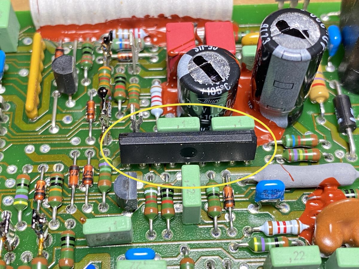

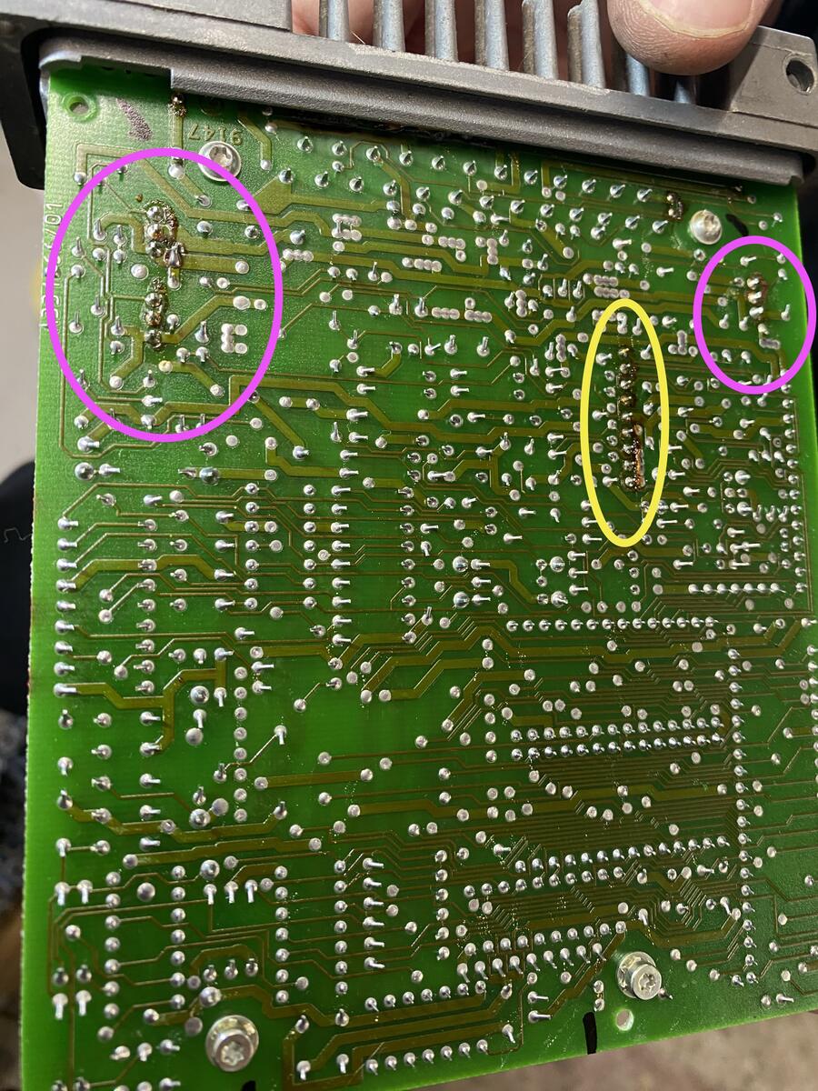

Ich möchte versuchen es zu reparieren und habe schon alle Bauteile
identifiziert, die augenscheinlich zu heiß geworden sind - bis auf
eines.
Ich will diese tauschen und schauen, ob es dann wieder funktioniert.
Das Teil, dass von dem ich noch nicht weiß, was es ist, ist das gelb
markierte. Dieses längliche schwarze Bauteil.
Ich befürchte auch, dass ich es nicht zerstörungsfrei ausgelötet bekomme
und dann evtl. die Beschriftung nicht mehr lesbar sein wird...
Hat hier zufällig jemand eine Ahnung, was das genau ist?
So dass ich das Teil nachbestellen könnte??
Bin für jeden Tipp sehr dankbar!

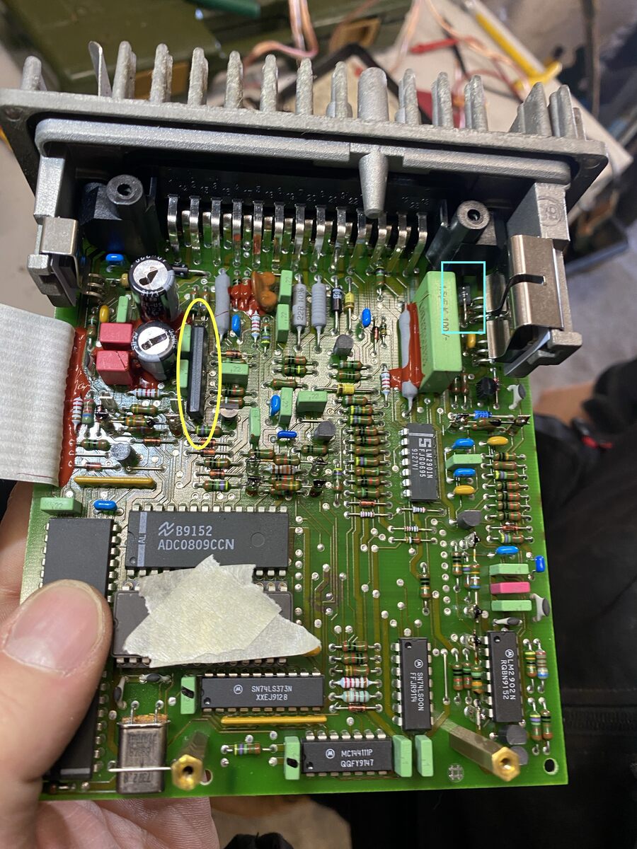

von Flo K. (gasfisher)
Es geht um das Bauteil mit der gelben Markierung  (gelber Kreis bzw.
Elipse).
Das andere ist ein Eprom, bei dem ich das Fenster überklebt habe, damit
er nicht gelöscht wird.

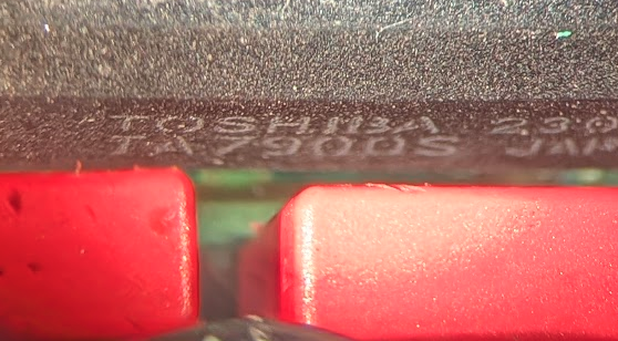

Sorry!
Von der anderen Seite sieht man nix. Weil diese zwei grünen Bauteile zu
nah dran sind.
Ist ein Golf 1 Cabrio Motor 2H. Baujahr 1992.
Digifant II
Danke!

Das schwarze SingleInLine-Bauteil könnte ein Widerstands-
Netzwerk sein. Die gängigste Version wären 8 PullUpWiderstände.
Damit kann man einen ganzen 8-Bit-Datenbus auf bekanntes
Potential ziehen. Typischerweise ist Pin 1 mit VCC verbunden,
alle anderen Pins sind dann 10K-Widerstände nach Pin1 / Vcc.
22K sind auch üblich, oder 100 Ohm als PullDown auf ECL-Platinen.
Kommt in Autos eher nicht vor.
Es gibt auch Leitungsabschlüsse mit 220/330 Ohm nach VCC/GND,
meist dort wo ein Flachbandkabel endet. Das ist hier nicht der
Fall. 9 Pins passen dann auch nicht so recht.
Wenn's 4k7...22K-Widerstände nach VCC sind kannst Du das leicht
mit dem Multimeter checken. Die großen Widerstände dürften
kaum gestorben sein. Soviel Spannung dürfte da nicht vorkommen
dass die abkochen können.
Gruß, Gerhard.

von Stefan K. (stk)
Ich habe von Autoelektrik und -elektronik keine Ahnung, habe aber bei
der Suche nach einem Schaltplan diese Seite gefunden:
https://www.drive2.ru/l/474024752575415109/
Danach könnte das IC ein TA7900S 5V Spannungsregler mit Watchdog Timer
von Toshiba sein, voraussgesetzt natürlich der Schaltplan passt zur
vorliegenden Motorsteuergerät.

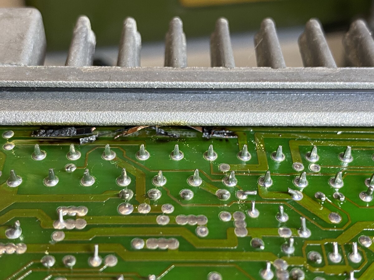

also der Anlasser zieht sich seine Masse über das Gehäuse aus dem
Getriebe. Am Getriebe ist das Masseband angeschlossen. Daher hat er
keinen eigenen Anschluss.
Wie er sich die Masse übers Steuergerät zieht?
siehe Bild 3375
Ich habe übrigens den Autor dieser Website angeschrieben:
https://www.designer2k2.at/en/
Er hat mir gerade geantwortet und mitgeteilt, dass es ein TA7900S ist.
Siehe sein Foto.
Also 100 Punkte an Stefan K. und auch 1000 Dank für den Schaltplan!!
Danke an euch alle!

von Georg G. (df2au)
> siehe Bild 3375
Das Steuergerät hat zwei Masseanschlüsse: Sensormasse und
Leistungsmasse. Die sind intern über eine Diode verbunden. In der
Anfangszeit des Digifant (damals die Einspritzung "Digijet") waren viele
Sensoren aus Kostengründen nur mit einem Draht angeschlossen. Masse
sollte über Karosse, Motorblock, ... kommen. Es bedurfte einiger
Überzeugungsarbeit, das zu ändern.
Das Schaltbild zeigt eine sehr späte Version des Digifant. Die
Grundschaltung ist aber die gleiche durch etliche Generationen hindurch.
