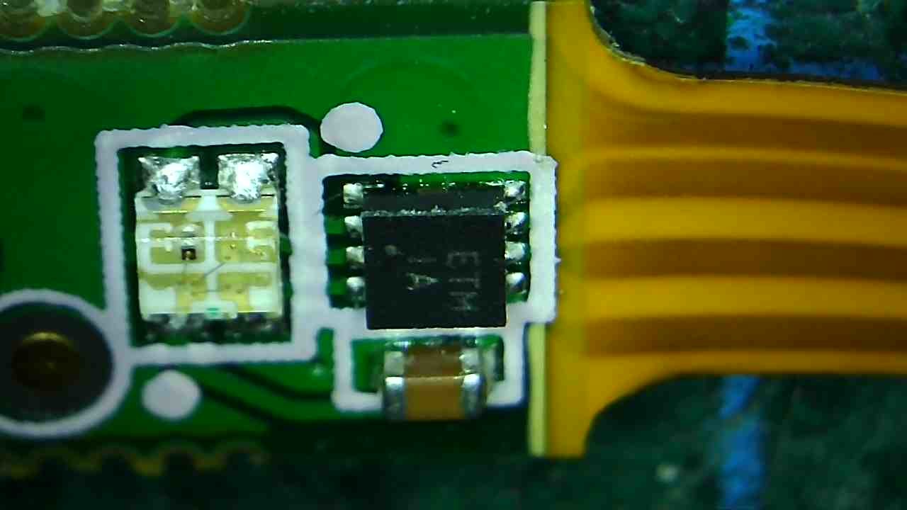

Dieses Platinchen ist eine RGB-Led mit I²C-Treiber. Es geht um die braune Flexleitung rechts. Diese ist nahtlos mit den weiteren Platinen verbunden.
Wie bekommt man am Einfachsten die Leiterbahnen frei um sie anzulöten? Irgend ein Lösungsmittel? Kratzen ist wegen der Dünne der Flexleitung nicht einfach, erschwerend kommt noch hinzu, daß auf der Rückseite der Flexleitung eine Massefläche ist.

Am IC abgreifen oder auf dem "Motherboard" abgreifen.
Das wäre zu einfach. Das IC ist ca. 2*2mm, da kann ich nichts anlöten. Weiterhin hatte ich schon geschrieben, daß die Flexleitung nahtlos mit den jeweiligen anderen Platinen verbunden ist und diese brauche ich nicht.
Also Flexleitung abschneiden und irgendwie anders kontakten...

Peter K. schrieb:
freikratzen und anlöten
Genau so und nur so geht das.
Der hier repariert so eine FFC korrekt:
So eine Verbindung mit Drähten hält ein paar Biegungen aus.
Der hier murkst die Bruchstelle einfach mit Zinnbrücken zusammen:
Das hält nicht lange, aber zu seinem Glück wenigstens so lange, bis der Kunde für die Reparatur bezahlt hat...
