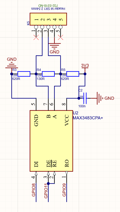

Mache ich ohne Gateway. Ich habe mir auf meinem Pi 4 UART4 mit RTS/CTS
hinkonfiguriert und einen MAX3483 angeklemmt. Den Rest macht libmodbus,
einschließlich der Ansteuerung des RTS-Signals für DE/!RE am
Transceiver. Dafür brauchts nur ein
modbus_rtu_set_rts(conn->ctx, MODBUS_RTU_RTS_DOWN);
Am Bus hängt ein SDM630V3 auf Adresse 1 sowie ein SDM230V2 auf Adresse
2.
Funktioniert einwandfrei.

Nein, es ist ein Linux-Echtzeitproblem. Wenn explizit ein GPIO
angesteuert werden muss, geht der Spass los. Dasselbe trifft auch fuer
die FT232-Adapter zu.
Nicht alle Geraete kommen mit so jitterigen Timings klar. Ist auch schon
vorgekommen, dass sich der ganze Bus aufgehangen hat, und der
Sensorenhersteller verwies auf die strikten Timings.
Siehe auch hier:
https://github.com/stephane/libmodbus/issues/606
Deswegen wurde die Industrievariante eines solchen Gateways auch mit
einer CPU eindesignt, deren UART-Kern die harten Timings beherrscht.
Wird vor allem dann relevant, wenn man auf hoehere Baudraten geht.

von Hmmm (hmmm)
Das Hauptproblem dabei ist gar nicht mal die Latenz des
Multitasking-Betriebssystems, sondern dass man durch den FIFO im UART
und sonstiges Buffering nicht weiss, wann das letzte Byte tatsächlich
gesendet wurde.
Unter Windows habe ich seinerzeit den Empfänger eingeschaltet gelassen
und das eigene Echo mitgelesen, das funktionierte recht gut.
Martin S. schrieb:
> Dasselbe trifft auch fuer die FT232-Adapter zu.
Der FT232 entschärft das o.g. Problem, indem er sich selbst um die
Umschaltung kümmert.
Für einen standardkonformen Modbus-Master reicht das aus, im
Slave-Betrieb könnte ein ungeduldiger Master Probleme bereiten.

von Harald K. (kirnbichler)
Martin S. schrieb:
> Wenn explizit ein GPIO angesteuert werden muss, geht der Spass los.
Ja, das Timing von Modbus/RTU ist knapp (3.5 Bytezeiten als Minimalpause
zwischen zwei Telegrammen. Wenn man nicht mit Waffengewalt dazu
gezwungen wird, ungeeignete UARTs zur Ansteuerung zu verwenden, lässt
man das besser sein.
Das ist Humbug. Der FT232 enthält Hardwareunterstützung für die
Sender-/Empfänger-Umschaltung eines RS485-Treibers und ist vollkommen
ausreichend, um als Master-, aber auch als Slave-Device mit Modbus/RTU
verwendet zu werden
