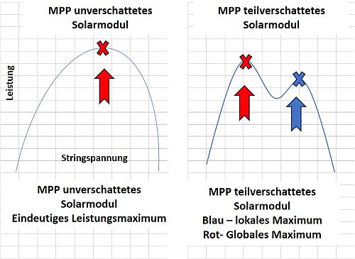

Langsam ist völlig okay. Ich plane zwar Schattenmanagement, sprich alle
10..20 Minuten einmal durch den kompletten MPPT-Bereich suchen (mehr ist
es nicht), aber wenn das 10 Sekunden dauert ist das nicht schlimm.

Ein MPP-Tracker braucht keinen Regler im üblichen Sinn. Er "regelt" sich
selber auf den MPP, indem er ständig schaut, ob "links" oder "rechts"
vom aktuellen Arbeitpunkt (also einfach mit mehr oder weniger
Tastverhältnis) eine Stelle mit mehr Leistung zu finden ist. Der
aktuelle MPP wird also nicht nur "alle 10..20 Minuten" gesucht.
> Das Programm und die Messungen werden dadurch viel entspannter.
Du solltest das Konzept (d)eines MPP-Trackers nochmal überdenken.
Öhm... was hat Dich zu der Annahme verleitet, daß ich nicht wissen würde
wie ein MPP-Tracker arbeitet bzw. daß der MPP ständig verfolgt wird?
Bei der MPP-Suche über den kompletten Regelbereich gehts nur um
Schattenmanagement. Bei Teilbeschattung eines Moduls/Strings kann sich
ein lokales Maximum ausbilden, welches weniger Leistung liefert als das
globale Maximum. Der MPP-Tracker muss aus einem lokalen Maximum einen
Bereich mit sinkender Leistung durchfahren, um ein (höheres) globales
Maximum zu finden - das tut er ohne Schattenmanagement nicht und bleibt
im lokalen Maximum hängen. Daher macht man in bestimmten Abständen einen
schnellen Scan über den kompletten Regelbereich, merkt sich dabei das
globale Maximum und nimmt es danach als Startpunkt für den MPP-Tracker.
Der macht dann die Feinarbeit.
