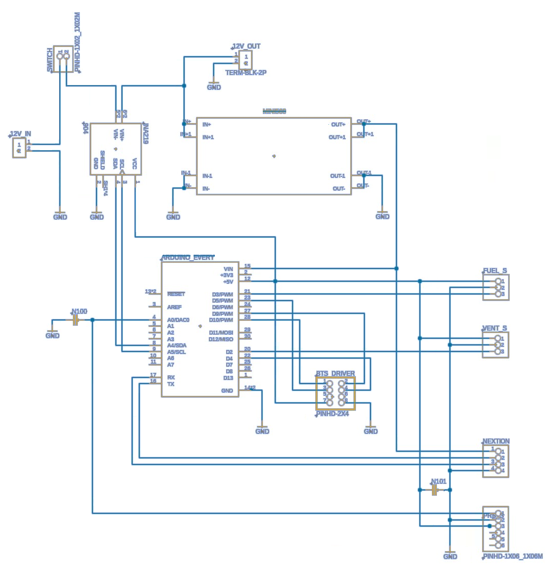

Hallo Zusammen!
Ich habe bei der Schaltung Probleme an den Senor-Pins (Vent und
Flow-Sensoren). Hier liegt nur eine Spannung von 3.8 V an, obwohl der
Arduino eigentlich 5V liefern sollte.
Als Neuling und nicht Elektroniker stehe ich an.
Wäre schon, wenn jemand dazu eine Idee hat.
lg
Markus
von N. M. (mani)
Markus S. schrieb:
> Probleme an den Senor-Pins (Vent und Flow-Sensoren).
Was für Sensoren sind da GENAU angeschlossen? Und wie?
Erste Schuss: deine Sensoren brauchen zu viel Strom. Dadurch bricht die
Spannung zusammen.
Und wenn du schon dabei bist: benenne den Schaltregler in deinem
Wimmelbild (aka Schaltplan). Kann man nämlich nicht lesen.
von H. H. (Gast)
Welche Spannung liefert denn der DC560MINI?

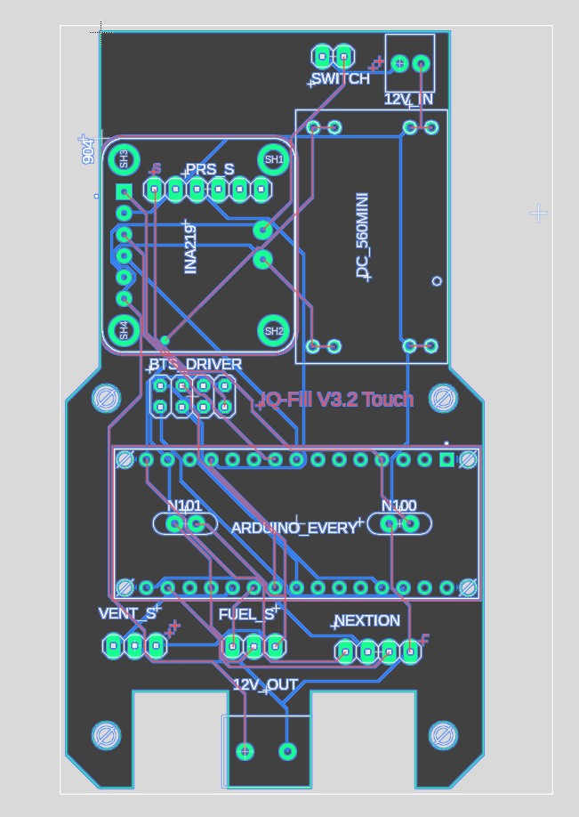

von Rainer W. (rawi)
Markus S. schrieb:
Wichtige Regeln - erst lesen, dann posten!
Bitte das JPG-Format nur für Fotos und Scans verwenden!
Zeichnungen und Screenshots im PNG- oder
GIF-Format hochladen. Siehe Bildformate
Das hilft zumindest der Bildschärfe.
Über das Routing an vielen Stellen solltest du noch einmal ganz kräftig
nachdenken. Hast du einen DRC mit den Regeln des PCB-Herstellers gemacht
und dabei nicht ausgerechnet die Limits der höchste Fertigungsgüte
ausgereizt?

Markus S. schrieb:
Aua. Offenbar ist der Autorouter noch nicht reif für die Praxis.
Egal, wie du es machst: nach einer sinnvolen Platzierung der Bauteile
(den Stecker vom SWITCH könnte man z.B. genz einfach um 180° drehen,
dann muss man keinen Knoten in die Leiterbahn machen) wird zuallererst
die Versorgung (GND und +5V) sinvoll geroutet. Auf jeden Fall nicht so,
dass diese Leitung nur schmalstmöglich um irgendwelche IC-Pins
herummäandern...
Allgemein gilt: sieh dir andere Schaltpläne und Layouts an. Lerne
daraus.
Wenn du im Schaltplan den Header BTS_DRIVER z.B. einfach rechts vom
Arduino platzierst, dann musst du nicht mit den 4 Leitungen einmal quer
um den Arduino fahren.

bei nur 5V Vin kann der +5V Linearegler auf dem Arduino noch keine 5V
liefern.
von Thomas W. (goaty)
Der Avery hat doch eh einen Schaltregler bis 21V on-board, da braucht es
keinen Regler davor.

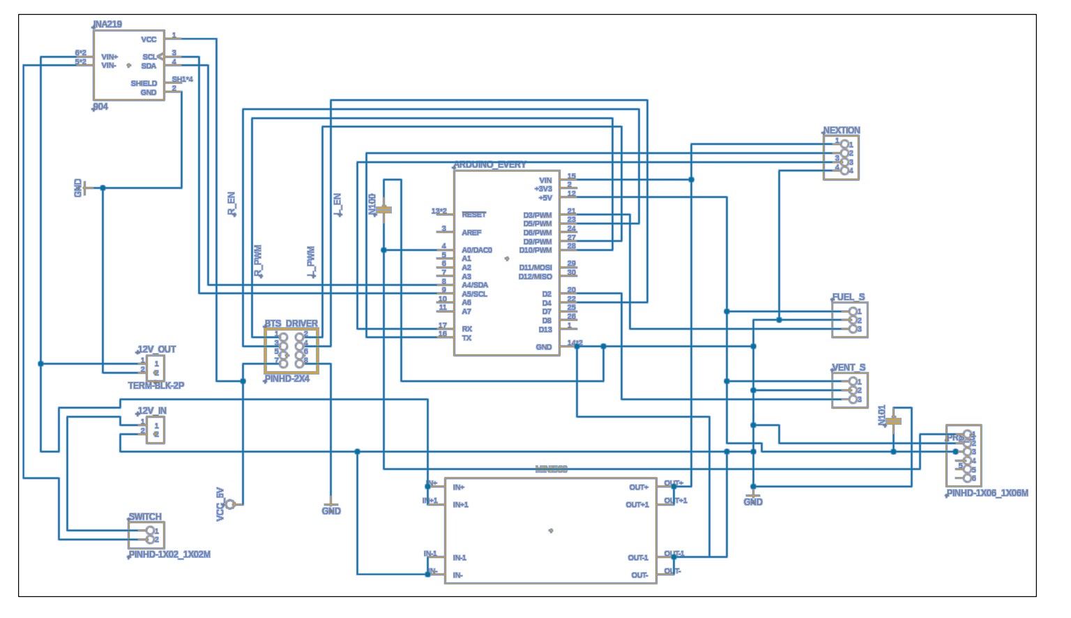

von Magnus M. (magnetus) Benutzerseite
Ich hab das für den TO mal eben etwas umgestellt und einen
offensichtlichen Fehler behoben:
Im Schaltplan des TO - und scheinbar auch im Layout - ist das Label
"VCC_5V" nur mit dem INA219 und dem "BTS_DRIVER"-Stecker verbunden,
jedoch nicht mit dem 5V-Ausgang des Arduinos.
Das Layout ist übrigens absolut unbrauchbar.

von Markus S. (marcuswien)
Magnus M. schrieb:
> Ich hab das für den TO mal eben etwas umgestellt [...]
Herzlichen Dank - ich werde mir das in Ruhe anschauen was du geändert
hast.
Das ist jedenfalls sehr hilfreich für mich.
Danke!

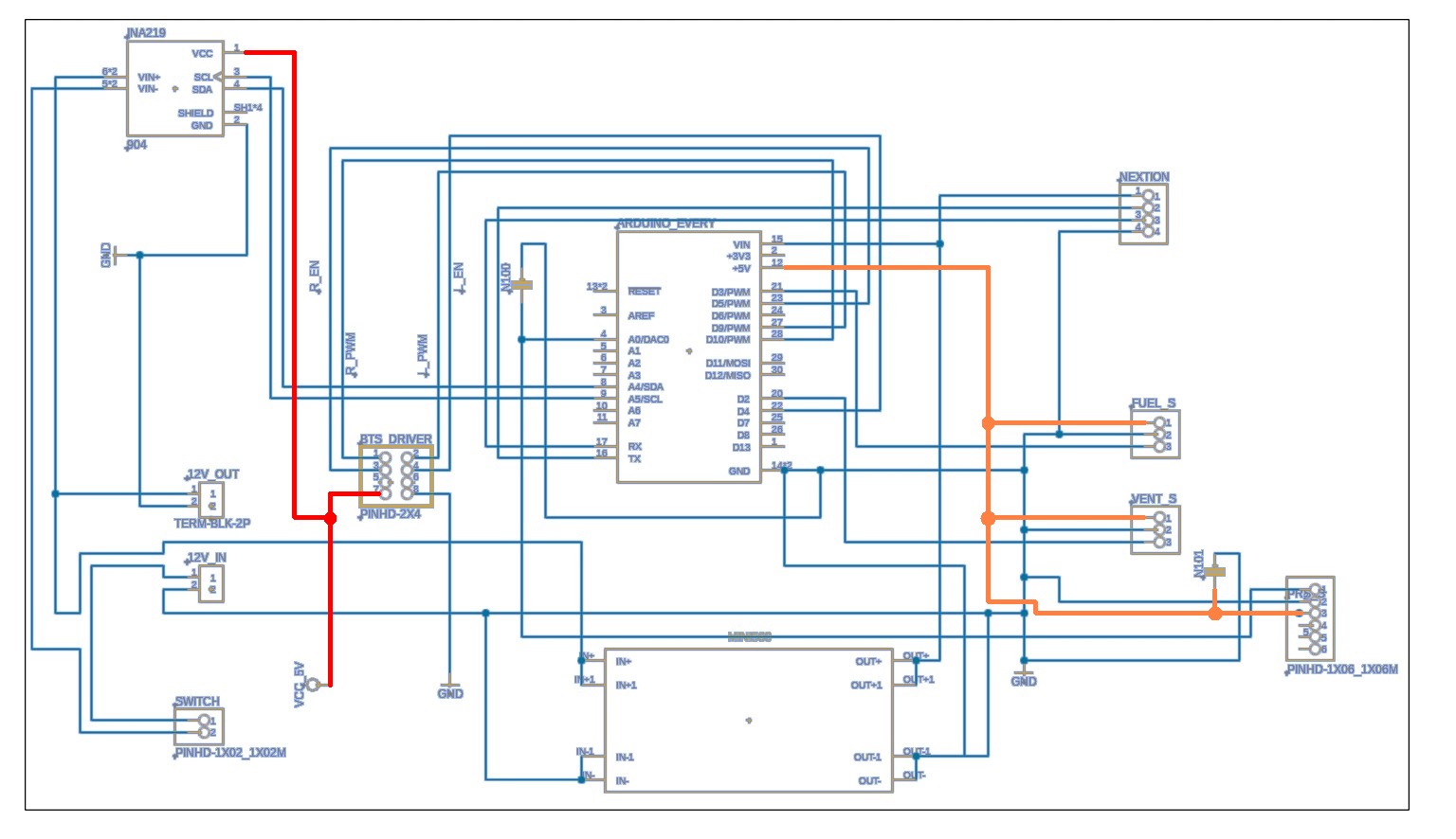

Im Anhang habe ich mal die betreffenden Netze in deinem
original-Schaltplan markiert:
Rot:     das "VCC-5V" Netz
Orange:  das Netz, welches mit dem 5V-Ausgang des Arduinos verbunden ist
> bitte diese Frage noch beantworten, DC560MINI gibt es in 5V/9V/12V
Es handelt sich um die 5V Version (12 in - 5V out) wäre natürlich
elegant wenn der Arduino die 3 Sensoren und den Nextion stabil versorgen
kann.
@Routing
Da hatte ich wohl auch zu viel Vertrauen in den Autorouter (und selbst
zu wenig Ahnung).
von H. H. (Gast)
Kein Wunder, dass dann aus dem Spannungregler an Bord des Arduino keine
5V mehr rauskommen.
