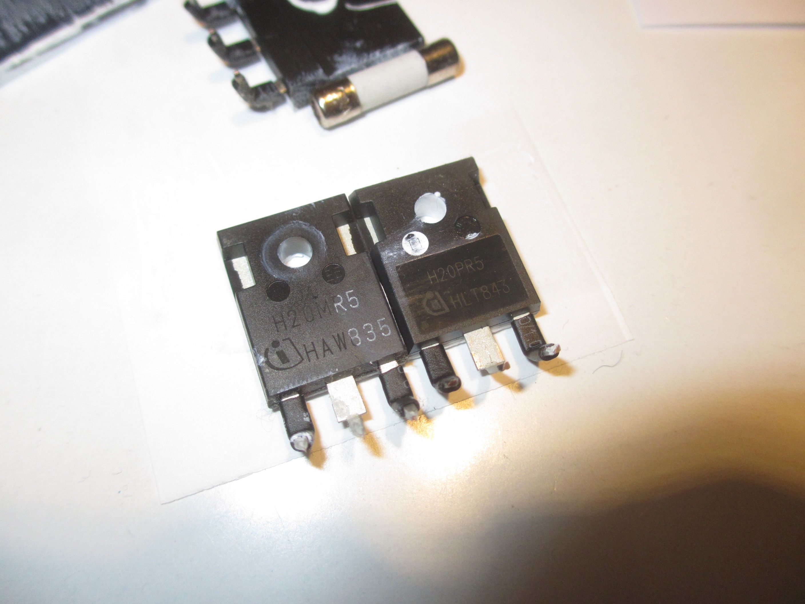

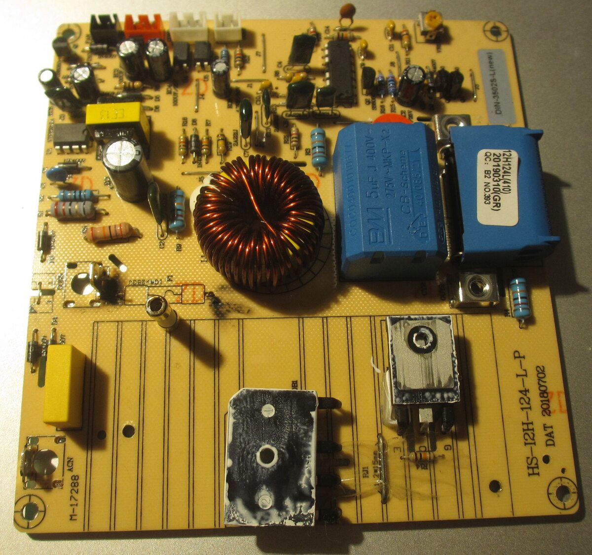

...mir ist nun noch eine Doppel-Ind. "Kitchen & Home" zugelaufen, linke
Seite E8 Fehler, die rechte E0 Fehler. Touch läuft, Gerät reagiert,
Lüfter rechts geht.
Linke Seite, E8 Fehler (siehe Bild): Sicherung ist komplett verdampft,
kann man "durchschauen", BGR kurz, IGBT H20MR5 kurz. -> BGR tauschen,
IGBT weglassen, dann Einschaltversuch und nach Gatesignalen schauen?
Oder wie testet man die IGBT Ansteuerung bevor man den Reaktor wieder
bestückt? :)
Rechte Seite, E0 Fehler: Baue ich morgen mal aus...
Danke, Klaus.

Seite Rechts, E0 Fehler: 10A auch durch aber ohne Kernschmelze...aber
exakt das selbe Fehlerbild, IGBT H20PR5 (P statt M!).
Angeblich wurde das Feld sehr wenig benutzt und so sieht es eigentlich
auch von innen und außen aus. deshalb ist die Frage ob die
Folienkondensatoren irgendwie altern (BJ2018) und es dann zu solchen
desaströsen Ausfällen kommen kann, denn immerhin sind beide Platten
li/re ja nacheinander kaputt gegangen.
Klaus.
40A 1350V IGBTs. Mich würde mal interessieren, wie die wirklich sterben.
Der Hersteller hatte es wohl nicht nötig, das mal analysieren zu lassen.
Überhitzung? Gate-Durchschuss wäre evtl. eine Möglichkeit.
Wenn die Folienkondensatoren Kapazität verlieren, driftet die
Resonanzfrequenz des Schwingkreises nach oben weg. Das bedeutet erstmal
weniger Leistung, aber die Steuerung wird hoffentlich nicht versuchen,
den IGBT mit immer höheren Frequenzen zu betreiben, ohne da eine
Begrenzung zu haben.

Strombegrenzt, 100W oder 300W Halogenstrahler in Reihe. Die Dinger haben
keine großen Zwischenkreiskondensatoren. Wird den IGBT nicht vor
Beschädigung durch Spannungsspitzen oder falsche Gate-Spannung schützen,
aber endet nicht mit einer Explosion der Sicherung.
Schau Dir die Ansteuerung des Gates an, die wird gerne beschädigt wenn
der IGBT stirbt.
Diese großen Kondensatoren, die mit der Topfspule zusammen einen
Leistungs-Schwingkreis bilden, haben relativ zur erwarteten
Beanspruchung ein ziemlich kleines Bauvolumen und sind speziell dafür
hergestellte Typen, also billig und halten die Belastung eine Weile aus.
Sollten diese bereits mehrfach durchgeschlagen haben, kann deren
Kapazität verringert sein und es kann auch ein Isolationsfehler
entstanden sein, der erst bei höhrer Spannung auffällt.
Eigentlich müßte man diese Kondensatoren bei hoher Spannung prüfen oder
gleich erneuern, wenn so ein kapitaler Ausfall statt gefunden hat.
Ansonsten bleibt es bei der Fehlersuche im mini-Netzteil, in der
Ansteuerung des IGBTs und der restlichen Schaltung, wenn z.B. noch ein
Sromwandler verbaut sein sollte.
Die erste Inbetriebnahme mit stufenweise stärkeren Glühlampen in Reihe
ist "materialschonend".

von Klaus R. (klaus2)
...2x + 1x H20PR5 (iein amazon (amzchef) "Billigfeld") - muss mal
schauen ob der PR oder MR mehr bums hat, sonst habe ich doch wieder ein
Problemchen mit der linken Platte des Empfänger-feldes.
Klaus.

Steht beim IHW20N135R5 auch ausdrücklich im Datenblatt. Soviel zum Thema
"mal eben durch ähnlichen Typ tauschen" ;-)
Hinz, ich brauche dein endloses Wissen...sind H20PR5 und H20MR5 die
selben Typen? MR findet man explizit bei infineon, PR aber nicht...und
Google käst sich da nicht so richtig aus. Die Frage ist, ob ich die
"geernteten" H20PR5 für beide Platten nutzen kann :/
Danke.
von H. H. (Gast)
IHW20N135R5
vs.
IHW20N120R5
1350V vs 1200V, sonst keine relevanten Unterschiede.
...und da in dem Spender-Feld (mit Glasbruch) ja H20P(!)R5 verbaut waren
sind das IHW20N135R5 mit 1350V und ich kann damit folglich auch die
defekten H20MR5 ersetzen - richtig? Dann mache ich das mal.
Klaus.
von H. H. (Gast)
Auf gehts!

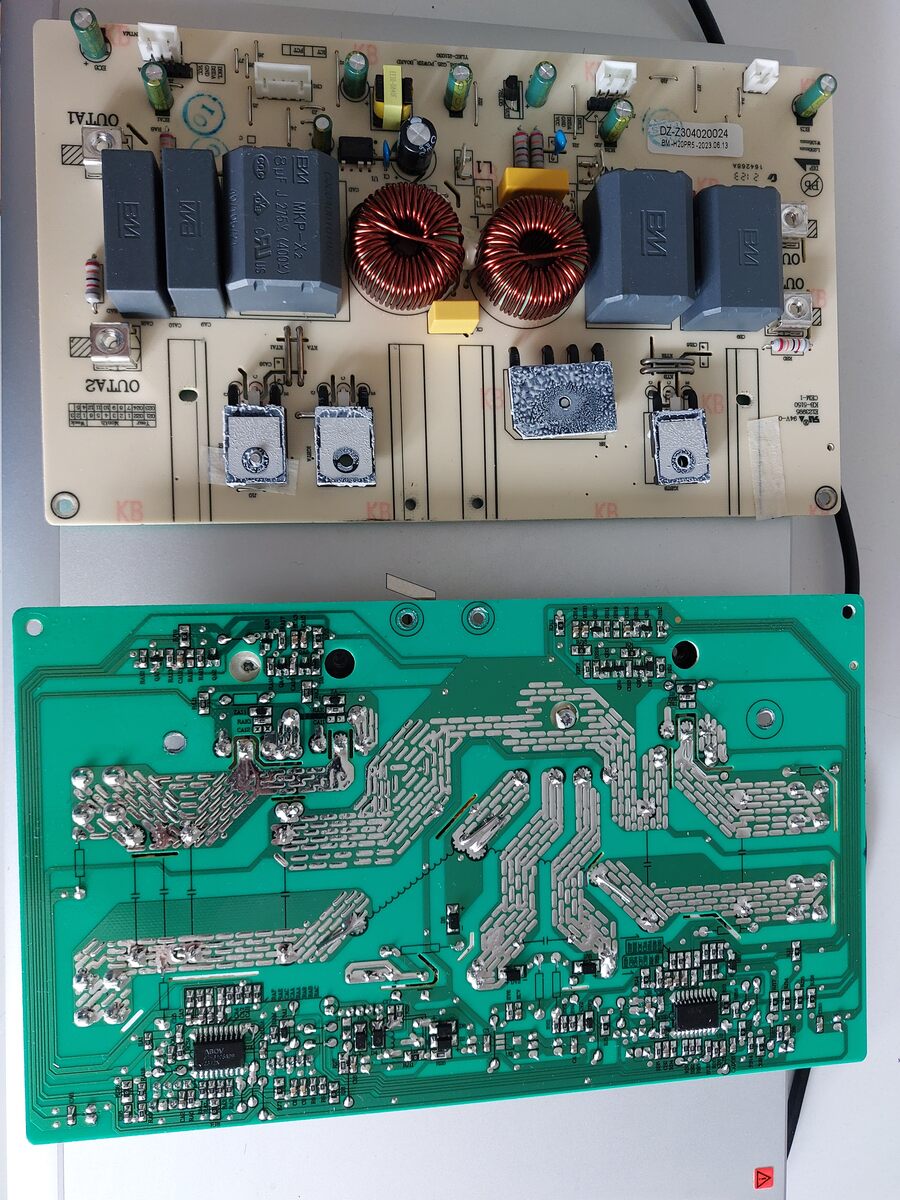

...so, alles drin. Die 3 Ts der Gate Ansteuerung sind laut
Transistortester auch noch Transistoren, die 1N4004 dort ist auch ok.
Hm hm hm...ich habe noch etwas Angst vor dem langen Gesicht bevor ich
auf "fire" drücke - ich schlaf nochmal ne Nacht drüber :)
EDIT: Konnts nicht lassen - kocht wieder wie Sau! Mal sehn wie lange :)
Danke für eure Unterstützung! (die Tage mache ich mal Seite 2 fertig)
...also, auch die zweite Seite geht nach der gleichen Behandlung.
Sicherheitshalber habe ich vorher auch noch das dortige SNT geprüft,
wobei mir auffiel, dass dessen U(ZKS) aus 2 Dioden für pos & dem neg
Zweig des Gleichrichters erzeugt wird (warum auch immer wurde das beim
rechten Masterfeld komplett diskret und getrennt erzeugt.
Das erklärt aber auch den Fehler E8 links (weil komplett tot) und den
Fehler E0 (Topferkennung niO, Masterfeld Logik aber noch versorgt & OK).
Vll weiß jmd warum das so gelöst ist?
Nun, egal...eines der DIKF geht wieder komplett, das "erste" aus dem
EÖ-Post muss nun noch untersucht werden (da ist aber nur eine Seite
defekt).
Danke & Gruß, Klaus.
