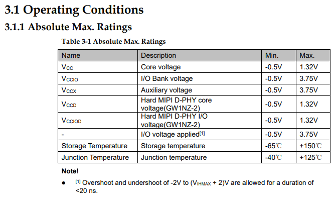

ich habe einen Tang Nano 1K Sipeed FPGA Board und möchte diesen an einem Atari 8 Bit Computer benutzten. Die Logik läuft bereits in einem 9572XL PLD und soll nun umziehen.
Da das FPGA nun aber nicht mehr 5V Tolerant ist, meine Frage: Würde es ausreichen, den 16Bit Adressbus und den 8Bit Datenbus per 1K Serienwiderständen und mit eingeschalteten Clamp Dioden an das FPGA anzuschliessen ohne das de einen Schaden bekommt? Die Adr und Data Busse sollen nur gelesen werden, also am FPGA nur Inputs... Oder sind echte Levelshifter wie 74LCX245 unbedingt notwendig?
Moderator (Firma: Titel) Persönliche Seite #7865682
Kann man die da abschalten? Ich kenne das so, dass die fest in das Silizium legiert sind und als nicht näher definierte ESD-Schutzdioden wirken. Und in etwa so sind die dann in der Note [1] auch spezifiziert: für einen 20ns kurzen ESD-Puls lang darf da auch mal eine höhere Spannung anliegen.
Aber wenn du eh' schon Serienwiderstände einplanst, warum nicht gleich als 1k/2k2 Spannungsteiler? Dann bist du sicher im grünen Bereich und die Ersatzschaltung der Quelle wäre dank 1k||2k2 sogar noch niederohmiger als nur mit dem 1k Serienwiderstand.
OP #7865771
Ja kann man ab/anschalten: IO_PORT "ADR[15]" IO_TYPE=LVCMOS33 PULL_MODE=NONE PCI_CLAMP=ON BANK_VCCIO=3.3;
aber mit Spannungsteilern werd ich es probieren, sind nur doppelt so viel Bauteile..
Später wenns zu einer Platine kommt, kommen richtige Levelshifter drauf...
