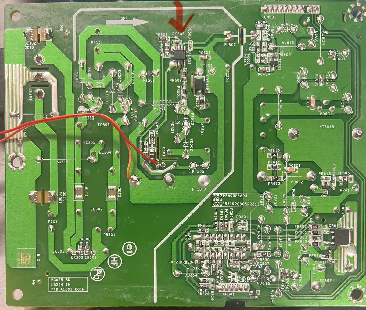

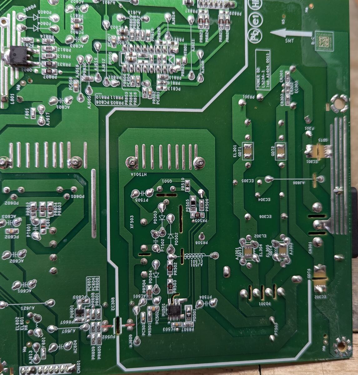

Nur Interesse halber, hatte mir den defekten, ca 10 Jahre alten Monitor
eines Bekannten angesehen.
Erstaunlicher Weise ist die Netzteil-Leiterplatte noch einseitig mit
viel THT.

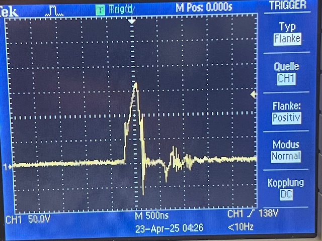

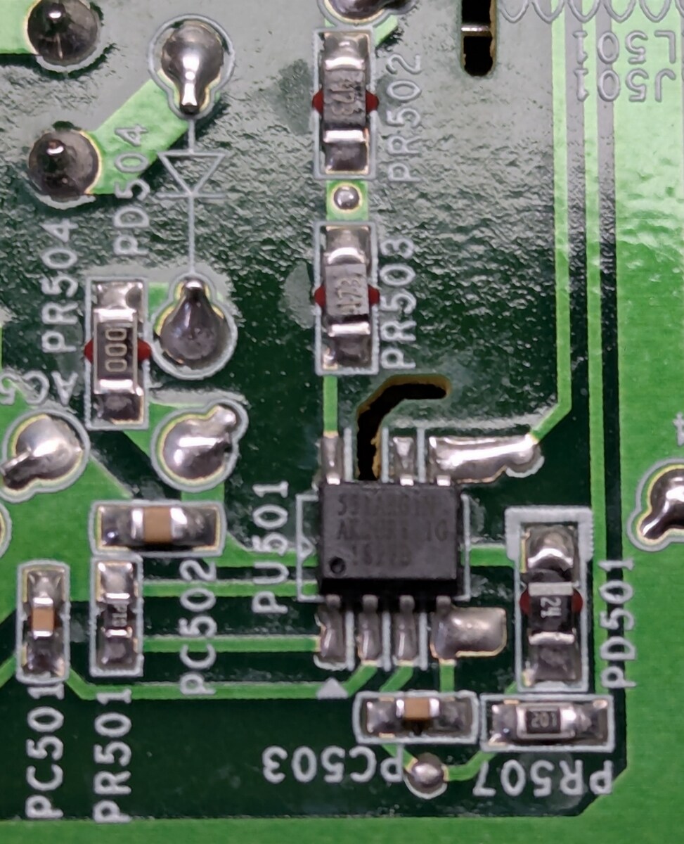

Defekt ist das Schaltnetzteil-IC im SO-7 Gehäuse.
Steuert den Leistungs-MOSFET mit heftig hohen und verzerrten
Gateimpulsen an, was der sicher kaum überlebt hat.
Weiß jemand was das für ein IC ist?
Beschriftung fehlt, auch unter Lupe mit viel Licht ist nichts erkennbar.
Vermutlich aber ein Standard-Baustein, oder?
Reparieren werde ich den voraussichtlich nicht, lohnt heute einfach
nicht mehr.
NCP1207B
Wahrscheinlich ist auf der Primärseite so jeder Halbleiter defekt und
der Stromshunt auch.
Hm, doch nicht ganz so einfach, sind zwei Spannungen. An AC605 ist nur
das für die Hintergrundbeleuchtung, der TL431 (PU601) ist an das
angeschlossen, was das Signal-Board braucht, wahrscheinlich 3,3V oder
5V. Muss man schauen, auf was der TL431 eingestellt ist (ab wann die LED
des Optokopplers angesteuert wird).

- Welche Spannung genau hast Du auf dem Oszi? Ugs? Oder gegen welches
Potezial hast Du das Gate gemessen?
- in welcher Frequenz kommen die schmalen Impulse? Koennte dies evtl.
ein "Standby-Verhalten" sein? (Hatte ich kuerzlich mit einem TOP221;
tatsaechlich war's dann ne defekte Diode auf der Sekundaerseite)
Ist immerhin ein FullHD IPS-Display.
Viele mögen IPS-Panels, von Dell ist es bestimmt nicht schlecht.
von Thomas (magint)
Nachtrag: wenn ich Dein Foto richtig interpretiere, hast Du Ugd
gemessen. Die rote Leitung ist korrekterweise am Gate. Die orangene aber
an der Kuehlfahne/-koerper. Und das ist bei fast allen MOSFETs der
Drain.
von Peter K. (chips)
nee, das ist schon primär GND - das ist ein FET mit isoliertem Gehäuse

Der FET ist ein TF7N65. Ist nicht durchlegiert. Reversdiode ist ok.
Ausgelötet und getestet habe ich nicht, aber welcher FET übersteht 150V
am Gate?

Das Oszi-Bild ist zwischen GND und Gate des FET abgenommen.
Wahrscheinlich stand-by-Mode, Tastverhältnis viel größer als 1:10.
Sofern eine Aussage bei einem defekten Baustein sinnvoll ist.

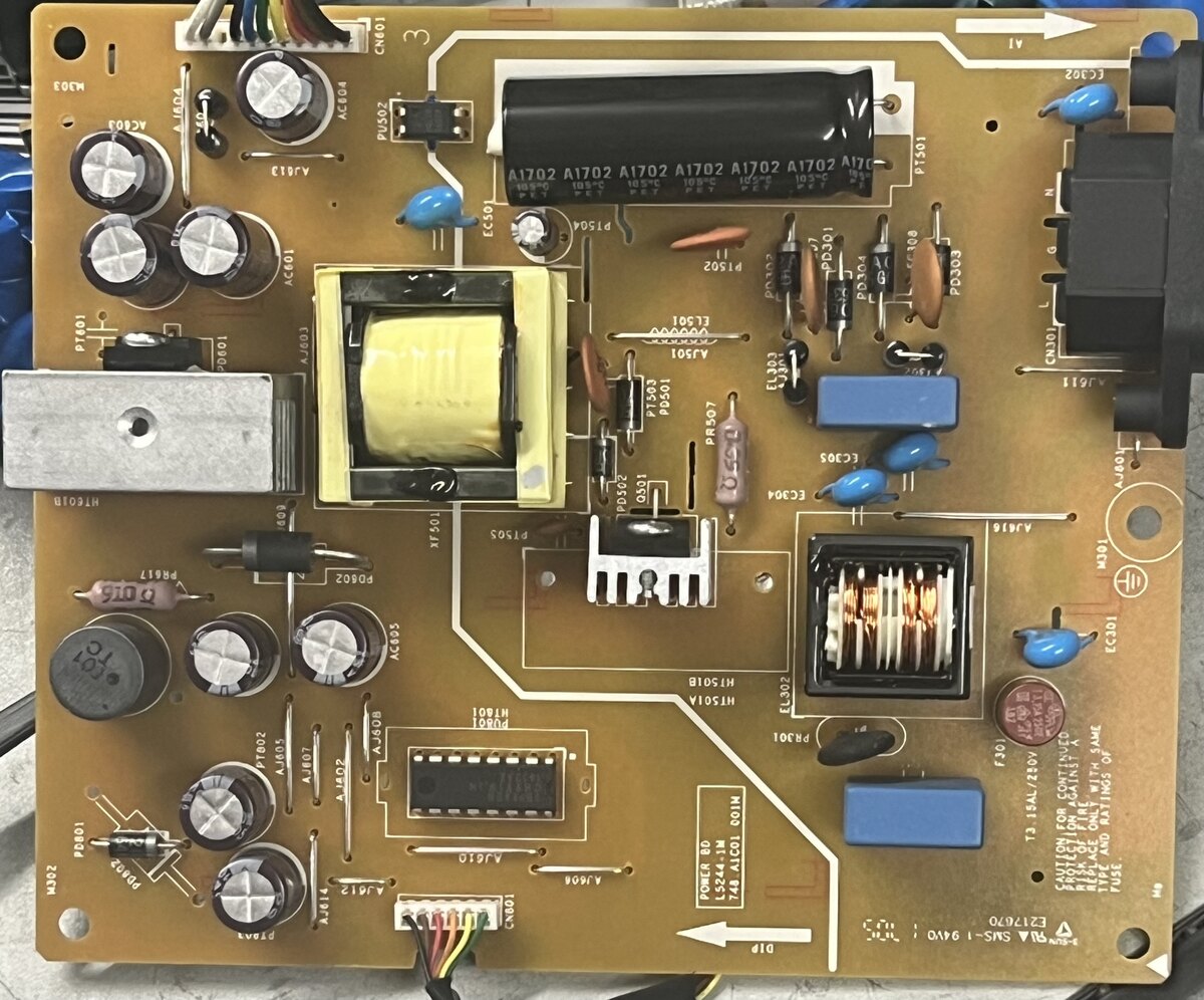

ich hab hier ein sehr ähnliches, funktionierendes Netzteil aus einem
Dell U2417 mit LCD-Schaden - da ist ein OZ531A(RGIN) als PU501 drin, Fet
ist ein SMK0765;
p.s. bei Bedarf kannst das NT für 10€ haben als Teilespender oder für
Vergleichsmessungen

"Das Oszi-Bild ist zwischen GND und Gate des FET abgenommen.
Sofern eine Aussage bei einem defekten Baustein sinnvoll ist."
Wenn dem so ist, hast Du keine Aussage ueber Ugs. Schau Dir mal das
Datenblatt des NCP1207B und die Anwendungsbeispiele an. Du hast ja ein
Oszi und ganz sicher hat das zwei Kanaele. Also einfach mal ne
Differenzmessung aus Ug und Us (nich GND!). Das dauert eine Minute und
Du hast jede Menge mehr Klarheit, bevor blind Komponenten auf Verdacht
getauscht werden.

Und wenn Du doch an den Controller willst wuerde ich, anstatt dubioser
China-Ware, bei Onsemi nach einem Austauschteil suchen
(https://www.onsemi.com/products/power-management/ac-dc-power-conversion/offline-controllers/NCP1207B).
Achtung, Peter meint es könnte auch ein OZ531A sein. Über den findet man
im Internet kaum was, die Pinbelegung ist gleich wie beim NCP1207B,
allerdings weiß ich nicht, ob bei diesem auch das Beinchen neben dem
HV-Eingang weggelassen wurde. Könnte ein Klon des NCP sein.
Und egal welche Effekte sich auf der Primärseite durch ein Problem auf
der Sekundärseite einstellen könnten - 130Vgs an einem FET sind ganz
große Scheiße. :)
Bilder von dem U2417-Netzeil:

Mea culpa, hatte den verwendeten Oszi-Kanal noch auf 1:100 von vergangen
Arbeiten mit einem Hochspannungsleitung-Tastkopf stehen.
Und nun handliche 1:10 Tastköpfe verwendet. Sind also nur 15V und das
ist ok.
