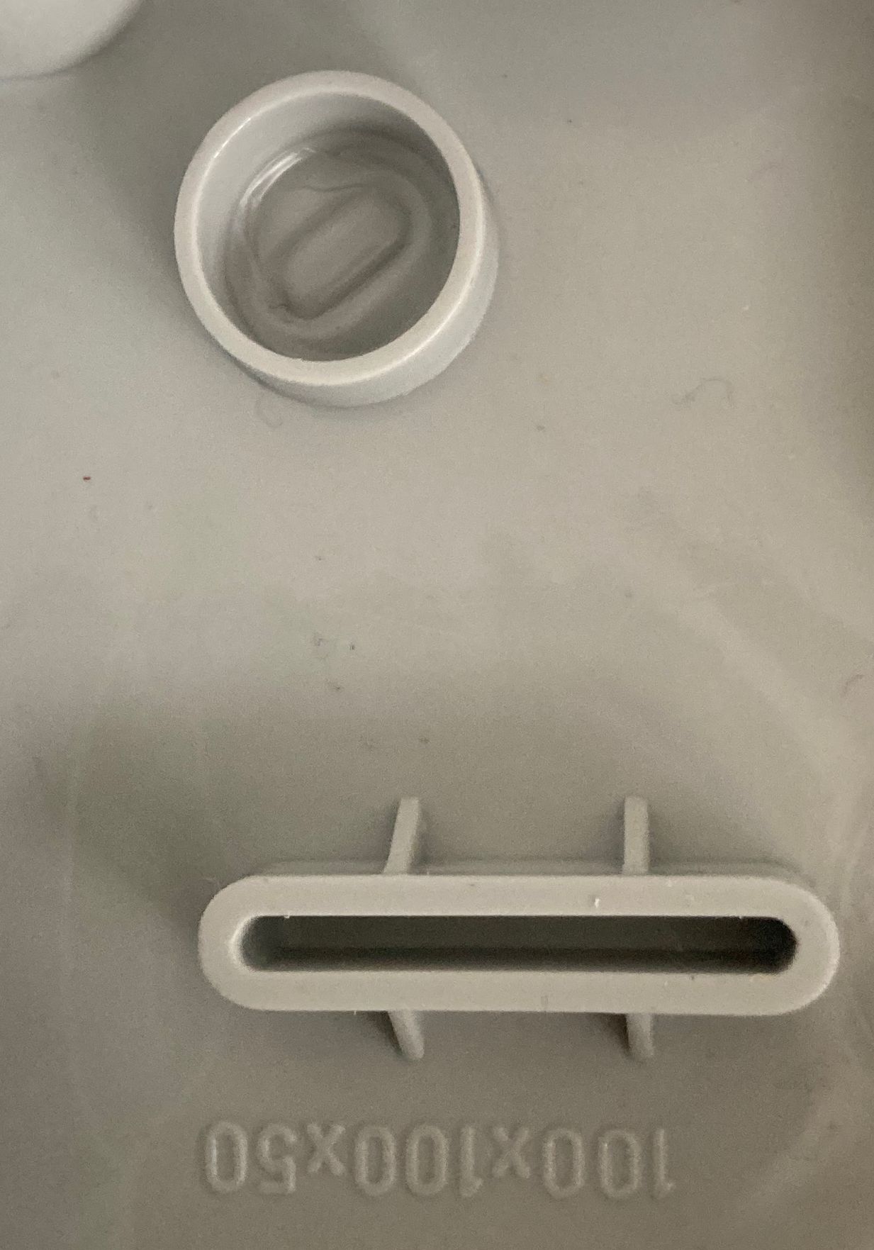

kann mir einer von den Experten mal erklären welche Abdichtung bei einer IP55-Abzweigdose, welche die Schrauben im inneren hat erforderlich sind?
Mir geht es besonders um die Befestigungsschrauben, die ja ein Weg für das Wasser sind, welches hinter der Dose an der Wand runterläuft. Ich habe gesehen das einige Dosen extra Gummidichtungen für die Schrauben haben. Ist das bei IP55 auch schon erforderlich? Wäre es für die Isolation der Schrauben erforderlich?

Es handelt sich um eine harte Kunststoffdose. Die Schraublöcher sind extra mit einem Ring gefertigt, wo sehr leicht eine Gummihaube Platz hat. Nur diese war eben nicht im Lieferumfang.

Und eben diese sind nicht dabei. Deshalb meine Frage. Hier hat also der Hersteller des Gerätes während des Einbaus seiner Elektronik die Abdichtungen verbummelt ...

Lt. Bild ist der mögliche Befestigungspunkt auf dem Foto derzeit noch absolut dicht, also entspricht die Dose derzeit IP55.

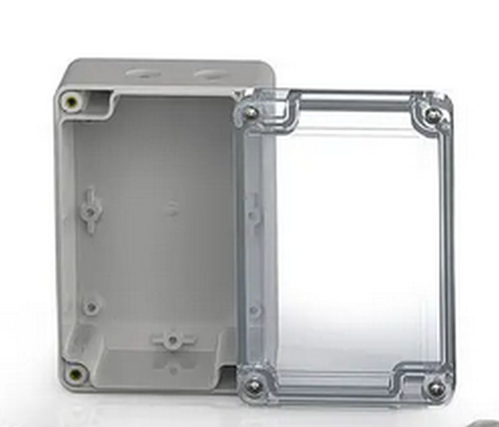

Innere Befestigungslöcher sind immer Problemstellen. Besser sind Gehäuse mit Laschen außen. Es gibt auch Gehäuse, wo die Befestigungslöcher zwar innen, aber außerhalb des oberen Dichtungsrings sind, z.B. die Gußgehäuse von Bopla.

swowas in der Richtung. Im Bild oben links und unten rechts für "Außenschrauben".
Der TO hat auf Rückfrage inzwischen klargestellt, dass er ein Gerät mit einem IP55 Gehäuse gekauft hat. Wenn man ein Gerät kauft, kann man sich üblicherweise das Gehäuse, in dem es verbaut ist, leider nicht aussuchen.

Ich hatte oben schon gesagt, das diese Abzweigdose als Gehäuse für eine Elektronik misbraucht wurde. Die kann ich also nicht austauschen!
