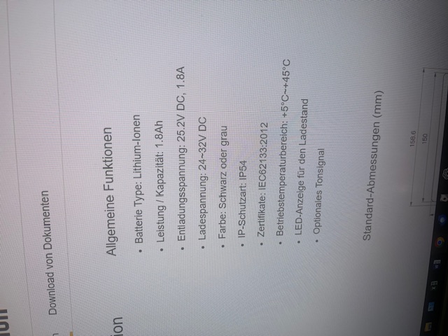

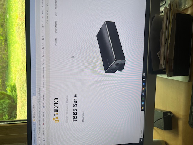

Moin, ich habe einen 9 jährigen Hukla Relaxsessel mit 2 Motoren u Akku. Als ich das Ladegerät in die Ladebuchse steckte, ging die grün leuchtende Diode am LG in ein schwaches flackern über. Da immer noch nichts funktionierte baute ich den Akku aus. Im ausgebauten Zustand konnte ich ihn vollständig laden. Nach dem Einbau, wieder null Funktion. Der Akku ist ein Timotion TBB3. Ist das vielleicht auch das Steuergerät? Weil ich außer der Motoren nichts weiter unterm Sessel sehen konnte. Weiß jemand Rat, ich bin leider nur E-Laie. Grüße
vermutlich sind im 9jährigen Sessel auch 9jährige Akkus drin? Die werden nun nach 500 bis 1000 Ladezyklen am Ende ihrer Lebenserwartung angekommen sein.
Das Ladegerät wird keine Leistungsbemessung durchführen. eine Ladeschluss-Spannung von 4.2V signalisiert "Akku voll". Als Stromentnahme kannst du dann grade mal "eine LED zum leuchten bringen", und dann bricht die Spannung zusammen
Ja, wohl weil der Akku schlapp ist wie ein 95jähriger Renter, den du auf einen Marathon Lauf schicken möchtest. Im Ruhezustand ist auch der 95jährige "voller Energie". Und wenn er 100 Meter gelaufen ist, bricht er zusammen ;-)
Deine Motoren brauchen halt einen hohen Anlauf-Strom, und den können dir deine ausgelaugten Akkus nicht mehr liefern.
Fazit: Kauf dir einen neuen Akku, und versuche es dann noch mal
