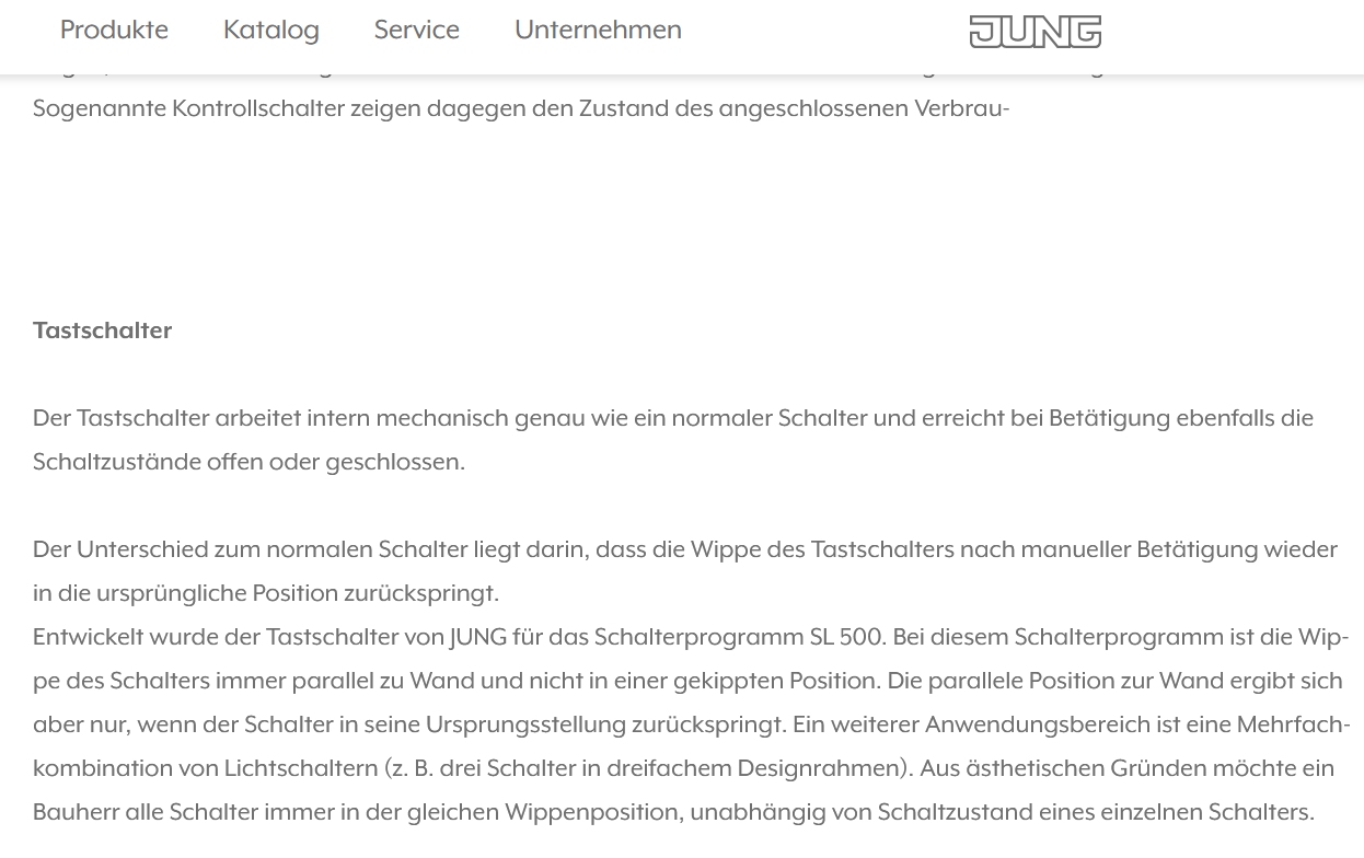

von Joachim B. (jar)
Heinz R. schrieb:
> hatte nur an Jung gedacht
gab es da auch, oder sie haben es nur von Gira umgelabelt, ich hatte so
viele Gira einsätze verbaut darunter auch welche mit Jung Aufdruck
und was ist das?
https://www.jung-group.com/de-DE/Fuer-Profis/Das-Schalter-ABC/
Tastschalter
Der Tastschalter arbeitet intern mechanisch genau wie ein normaler
Schalter und erreicht bei Betätigung ebenfalls die Schaltzustände offen
oder geschlossen.
Der Unterschied zum normalen Schalter liegt darin, dass die Wippe des

von Heinz R. (heijz)
> Tastschalters nach manueller Betätigung wieder in die ursprüngliche
> Position zurückspringt.
ja, hier bei mir im Haus gibt es nur noch Taster oder Tastschalter
Unten ist immer an
von Klaus (feelfree)
> Unten ist immer an
Und aus.
Beitrag #7866410 wurde von einem Moderator gelöscht.
Beitrag #7866413 wurde von einem Moderator gelöscht.
Heinz R. schrieb:
> Unten ist immer an
dann ist es KEIN Tastschalter.
Du hast den Unterschied zwischen Taster, Schalter und Tastschalter noch
nicht verstanden, aber lesen bildet.
siehe
Beitrag "Re: Taster mit integriertem Stromstoßschalter?"
auch von Jung!

Heinz R. schrieb:
> sorry, hatte mich schlecht ausgedrückt
immer noch, bei Tastschalter kann es AN und AUS sein!
Heinz R. schrieb:
> Unten ist immer an
ist falsch bei Tastschalter
du meintest unten drücken wird betätigt und sagt nichts über AN und AUS
