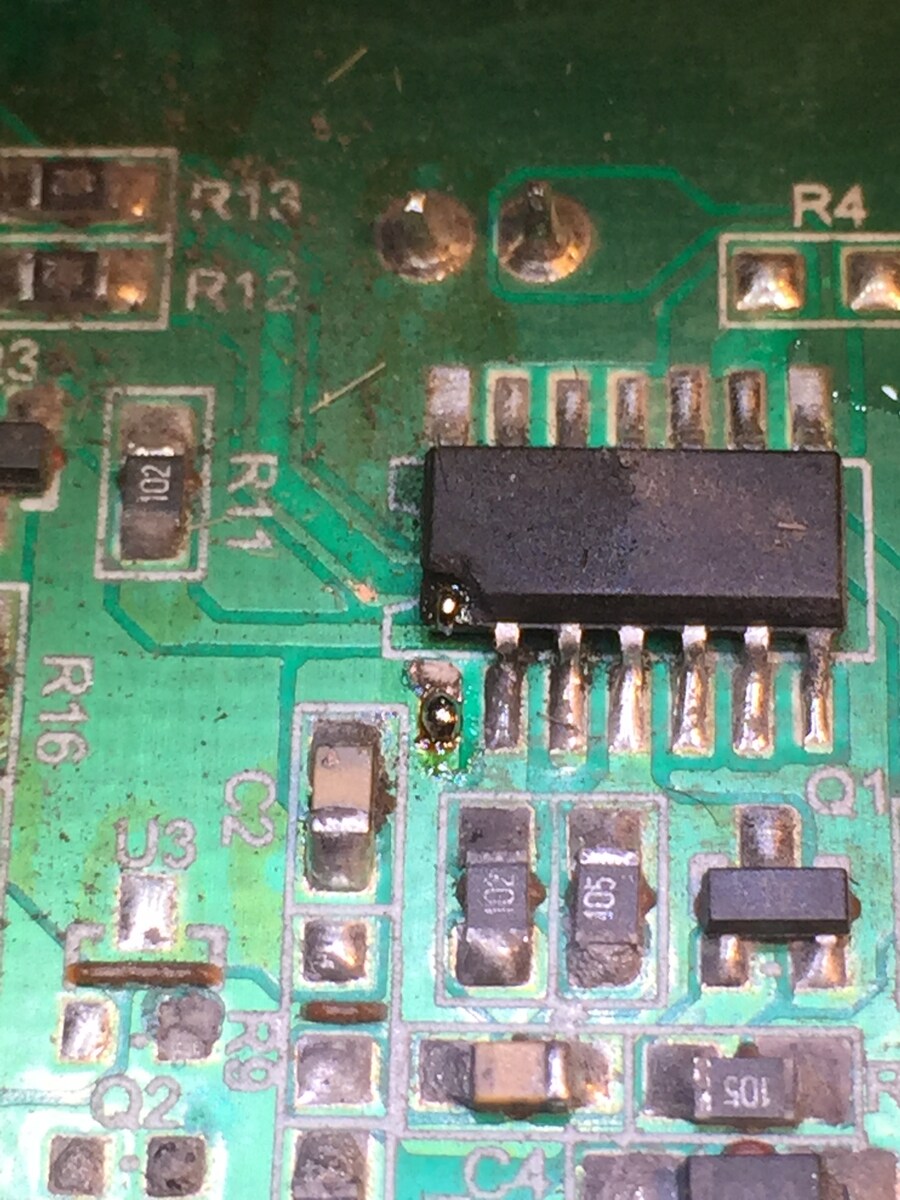

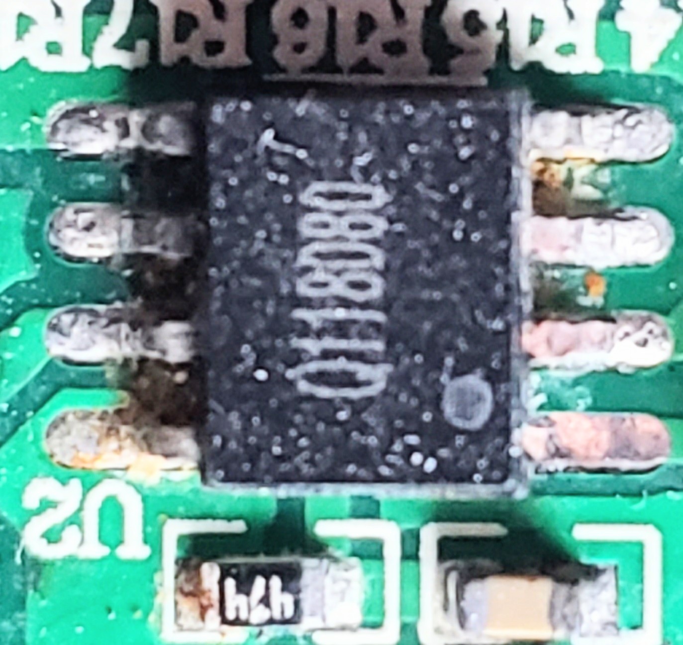

Es ist ein kleiner Mikrocontroller, der das Signal eines Hallgebers auswertet und die Lampe ein/aus schaltet, evtl. dimmt. Scheint nicht besonders wasserdicht gewesen zu sein, das Ding. Also der µC schon, aber die Lampe nicht.
(Firma: Funkenflug Industries) #7866054

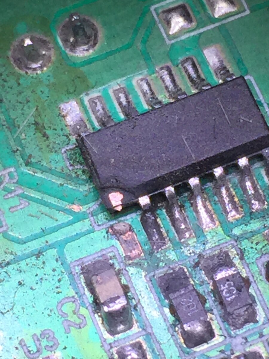

Ja, das ist ein wenig schade... besonders hohe Qualität war das meiner Meinung nach nicht. Ich hätte zumindest eine lackierte Platine erwartet, damit wäre der Schaden wahrscheinlich weitaus geringer ausgefallen.
Wegätzen ist das falsche Wort, das Problem bei sowas ist die elektrolytische Reaktion durch (Salz)Wasser und Strom. Je nach Spannung entsteht dadurch sehr schnell großer Schaden.
#7866056
Gehäuse aufkratzen und nen „Ersatzdraht“ anlöten. Musste/durfte ich schon paarmal bei abgesoffenen RGB-Pool Lampen machen. Klar, kann man auch den Chip tauschen. Dabei auch alles andere, wo positives Potential, also alles was an „Plus“ war, mit tauschen. Man erkennt das ganz gut, wenn an den Abblock-Cs am positiven Anschluss die Metallisierung weg ist.

Den Controller kann man leider nicht so einfach tauschen, dann fehlt das Programm. Evtl. kann man sich das aber selbst für einen neuen µC schreiben, so viel ist das ja nicht.

Ich komme aus der Ulmer Ecke. Mit Programmieren kenne ich mich aus, habe eine Elektronik Firma. Ich versuche es mal mit anlöten und parallel beim Hersteller, vielleicht geben die ja was bezahlbares raus. Danke nochmal an alle.
